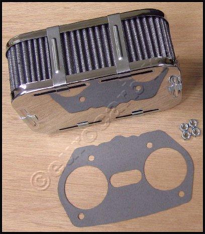

Точатся диффузоры 34мм., или 36мм. Снимаем фильтры и ставим дудки, через пару недель попробуем выехать с 15 секунд.

а какие дифы стояли? с чего дудки точишь? длину считал на впуске?

фільтри якшо вони типу K&N а не паралонові типу pipercross - душать просто ппц як.. провірено вже на 5 машинах (08, жигулі, форд). відразу вимагає мотор більших жикльорів паливних.

kobe писав:а какие дифы стояли? с чего дудки точишь? длину считал на впуске?
Диффузоры стоят 32-ые и есть ещё 28-ые, их и будем точить. Дудки алюминиевые полнорадиусные, длину считали, но всё это на глаз. Остановились на 25 – 30мм., но нужен хороший градус на выходе, а там жиклёры мешают. До пятницы будут 40 и 45мм. оба на выходе 47мм. посмотрим как будет.
naib
Повідомлень:59
З нами з:Пон, 12 квітня 2010, 15:32
Авто:8
Re: ВАЗ 2108 87 г.в. 1,5
Повідомлення naib » Сер, 01 червня 2011, 21:33
vovka писав:фільтри якшо вони типу K&N а не паралонові типу pipercross - душать просто ппц як.. провірено вже на 5 машинах (08, жигулі, форд). відразу вимагає мотор більших жикльорів паливних.
Фильтр EMPI 63mm Дудки с градусом в них не поставишь, упираются в стенки
EMPI 63mm
