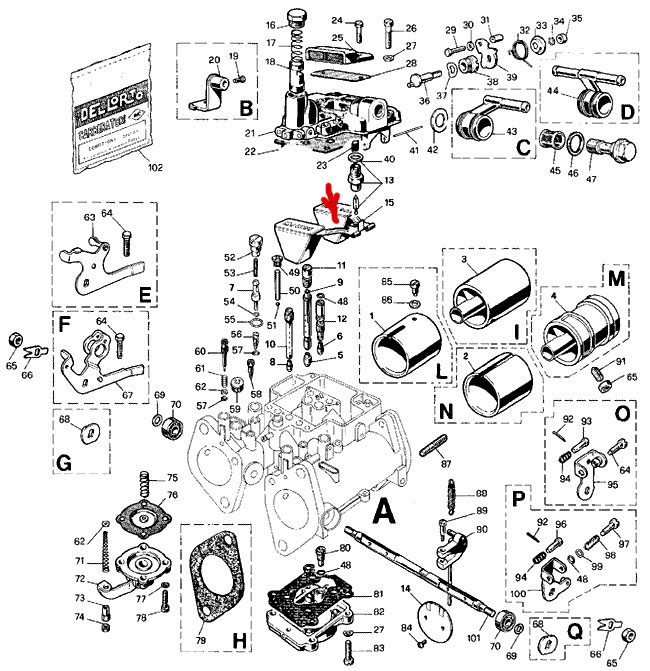

Black, нє, звичайна діафрагма, незнаю з якого матеріалу, щось подібне як в жигулях, мягенька ))
зараз ставлю все це в свої "нові" карби DHLA 40E, заодно іглу поміняю зі 150 на 175. Типу 175 якраз під 1.6 об'єм, побачим чи є різниця.

vovka писав:заодно іглу поміняю зі 150 на 175.
Ты за ту что в поплавковую уровень пропускает ?????
угу, вона тоже входить в ремкомплект. при замовленні ремкомплекта можна собі взяти на вибір 150-175-200-250.

Повідомлення Black » Чет, 06 листопада 2008, 15:19
А чем подкавался брав 175 , 150 не успивает пропускать требуемое кол-во бензы??????Или ещё больше расход дать хошь ?????

Black писав:А чем подкавался брав 175 , 150 не успивает пропускать требуемое кол-во бензы??????
книжку читав, там пише що треба 175 для мого об'єму. Заказуючи ремкомплект небуло змісту брати 150 так як в мене і так є 150 і вони нормально працюють, нащо мені 2 однакових ))
Теоретично 150 голка не встигає за короткий проміжок часу на повній нагрузці пропустити потрібну кількість бензину щоби постійно тримати на заданому рівні рівень в поплавковій камері.

vovka писав:Теоретично 150 голка не встигає за короткий проміжок часу на повній нагрузці
Согласен можно только брать длиннее отрезок врремени(подогнув пластину) в отличии 175.Что планируешь с расходом ?????

vovka писав:ігла на розхід не вплине
Согласен но лепесток от иглы к поплавкам думаю гнуть будешь т.к.расход от его угла здорово зависит!!!!!

Black писав:Согласен но лепесток от иглы к поплавкам думаю гнуть будешь т.к.расход от его угла здорово зависит!!!!!
Нетреба там НІЧОГО гнути! Рівень виставляється так як пише книжка, або так як пише оцей чувак :D
http://www.sideways-technologies.co.uk/ ... 201970113/
Я рівень перевіряв в кожних карбах. І в тих що зараз і в тих що в мене в запасі - рівень виставлений правильно (він залежить від типу поплавка і виставляється в двох положеннях - в горизонтальному і в вертикальному). А проблеми з розходом тільки від неправильно виставленого рівня.
А більша ігла по суті впливає тільки на стабільність рівня. тобто скажем при спокійній їзді вона ніяк не впливає на роботу карбів, бо бензин не так швидко пропадає з поплавкової камери і продуктивності ігли достатньо. А на високих оборотах коли розхід бензини високий - то ігла не встигає пропустити потрібну кількість бензин і рівень весь час по суті занижений і смєсь забідняється ну і так далі..
якщо десь помиляюся то виправляй ))

vovka писав:А проблеми з розходом тільки від неправильно виставленого рівня.
100 % согласен .а 150 игла чем конструктивно отличаеться от 175 ????Если высотой то рагулять будешь, а если только диаметром сечения тогда думаю обойдёться и без этого.

Black писав:а 150 игла чем конструктивно отличаеться от 175 ????Если высотой то рагулять будешь, а если только диаметром сечения тогда думаю обойдёться и без этого.
тільки діаметром.
по ідеї можна було би розсверлювати і 150 - але я не прихильник всяких колгоспів )))

vovka писав:по ідеї можна було би розсверлювати і 150 - але я не прихильник всяких колгоспів )))
:) И правильно там литьё дюралевое лучше не рисковать :)
Отпишись по игле как поставишь мне интерестно!!!!Может штатный свой начну колбасить :sing
