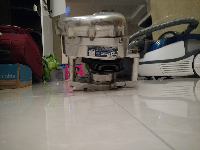

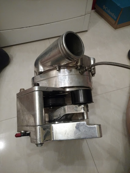

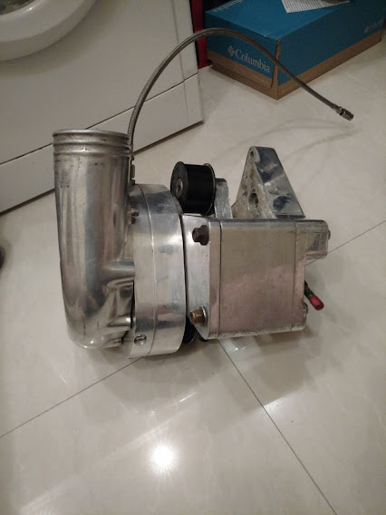

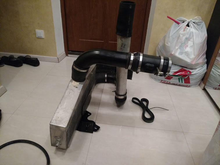

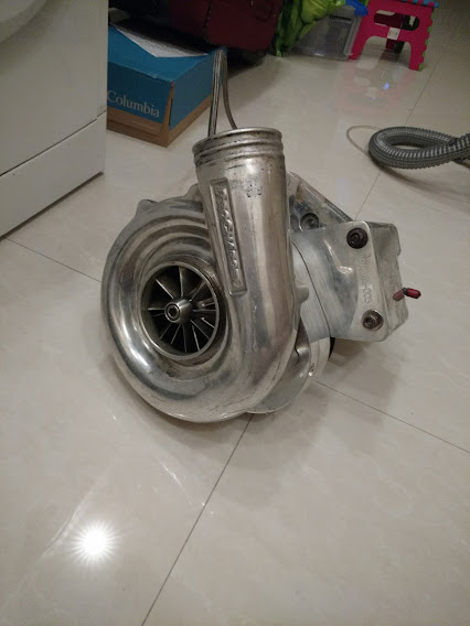

Сьогодні швидше приїхав додому з роботи і вирішив побавитись в конструкторське бюро :ninja
схема підказка

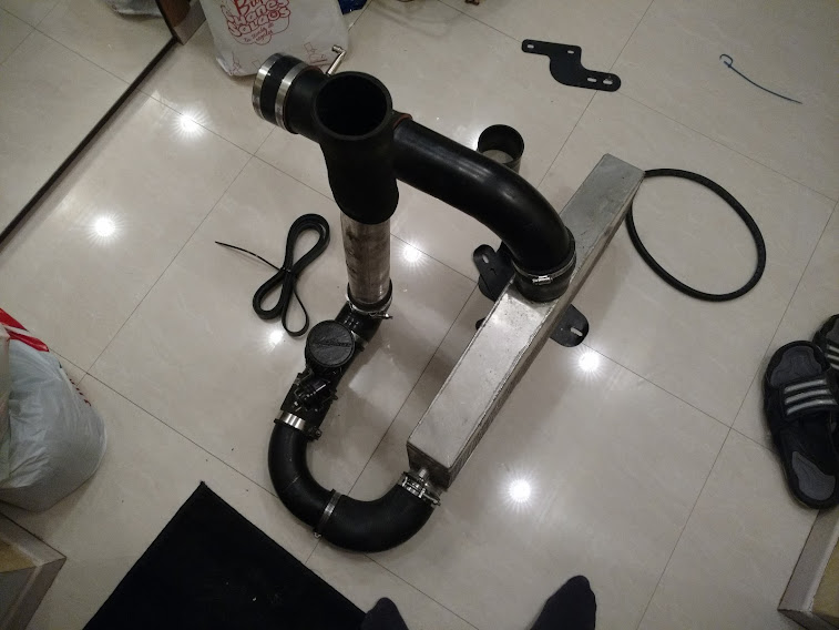

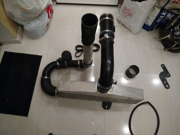

далі з зч що були в комплекті склав наступне:
далі вирішив скласти докупи сам компресор і кронштейн, получилась доволі сексуальна конструкція 8-)
Лєго для дорослих :D цікава забавка :-)

Ти вважай з тим лєго. Воно не пробачає помилок. 1 мінімальний провник і шукай двигло.
Re: corvette c6
Повідомлення RULES » Сер, 10 лютого 2016, 23:21
тому варто повиводити одразу параметри для контролю безпеки - EGT, суміш(вкрутити широкополосну лямбду), буст, температуру масла(якщо ще нема)
andriy320e30
Повідомлень:7473
Ім'я:andriy
Звідки:красне
Re: corvette c6
Повідомлення andriy320e30 » Сер, 10 лютого 2016, 23:23
там головне правильно настроїти комп онлайн.егт і буст не обовязково ,шдк обовязково. буст треба бачити на компі .він там стабільний

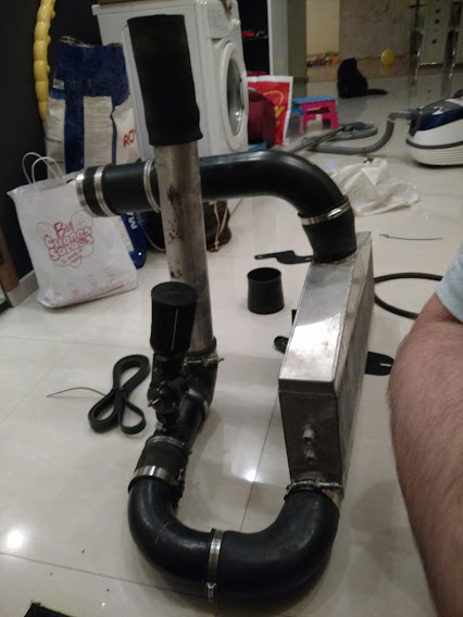

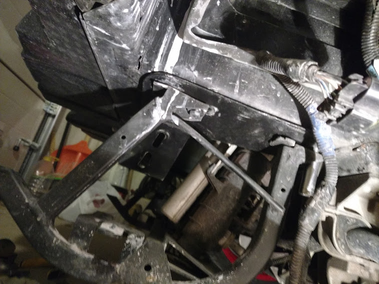

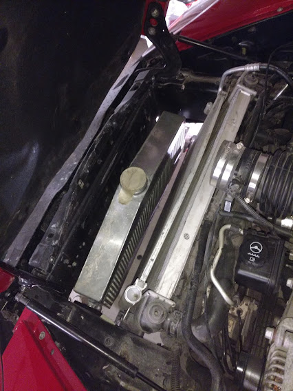

сьогодні вирішив потихеньку далі крутити конструктор :ninja
трошки розібрав :-)

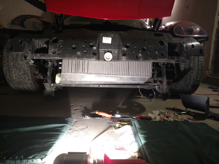

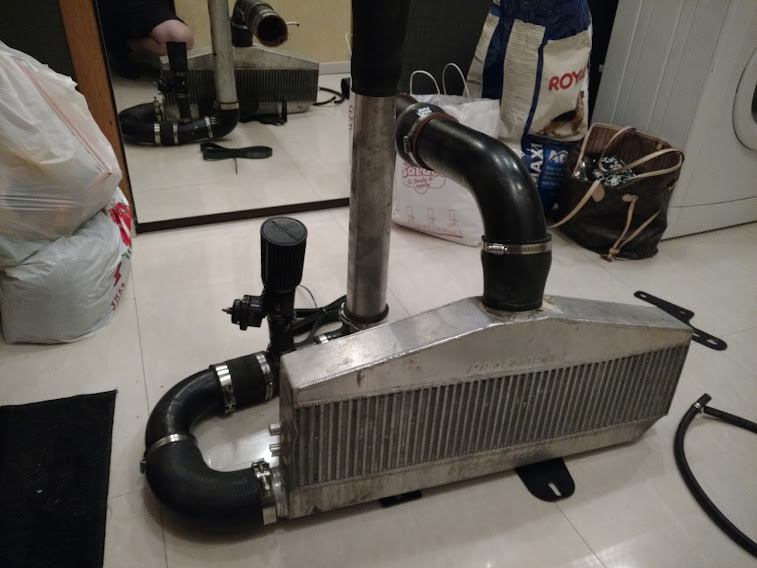

потім прикрутив кріплення інтеркулера
а пізніше і сам інтеркулер
8-)
сидить мертво як рідний і ніби завжди там був :sing

шось там мені здається обдув буде не конче добрий. там в бампері є якісь дифузори, шоб направляли весь потім повітря на інтеркулер?
andriy320e30
Повідомлень:7473
Ім'я:andriy
Звідки:красне
Re: corvette c6
Повідомлення andriy320e30 » Суб, 20 лютого 2016, 08:24
AnGeL, такі компрессори не сильно гріють повітря .з тим проблем не буде .основне настройка .

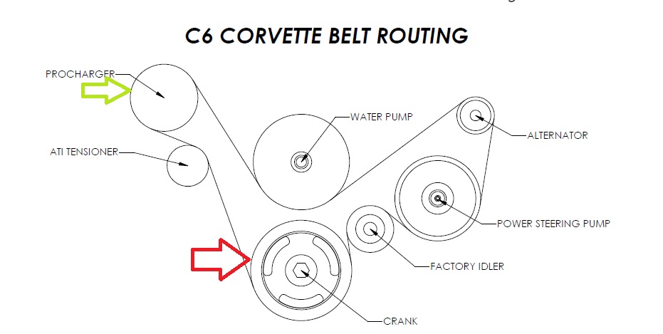

Повідомлення asteroid » Нед, 28 лютого 2016, 20:51
Питання наступне, ось схема ремня в корветі, якщо зменшити в діаметрі шків колінвала - червона стрілка, то як зміниться швидкість роліка зелена стрілка, він крутитиметься швидше чи помаліше? :-)
