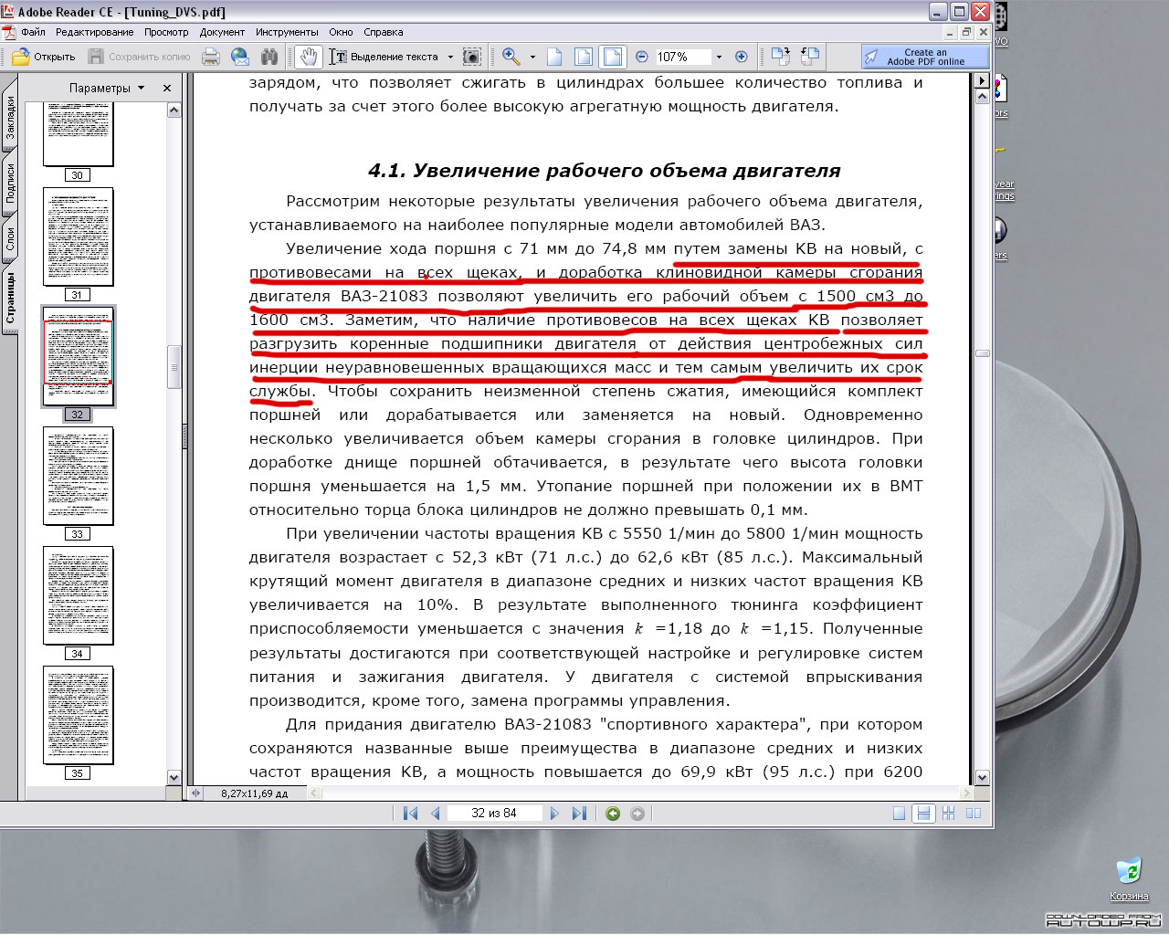

Повідомлення Black » Суб, 06 грудня 2008, 10:22
vovka, с к/валом что т придумывал растачивая на 1600 куб. либо я провтыкал ,либо ты не писал :sing ,я тут за зиму мат.часть решил подтянуть и кое что из твоей книжки то что ты дал вычитал.

Повідомлення vovka » Вів, 16 грудня 2008, 00:30
Black писав:с к/валом что т придумывал растачивая на 1600 куб. либо я провтыкал ,либо ты не писал
колінвал 75.6 від 2112, облегчений.
