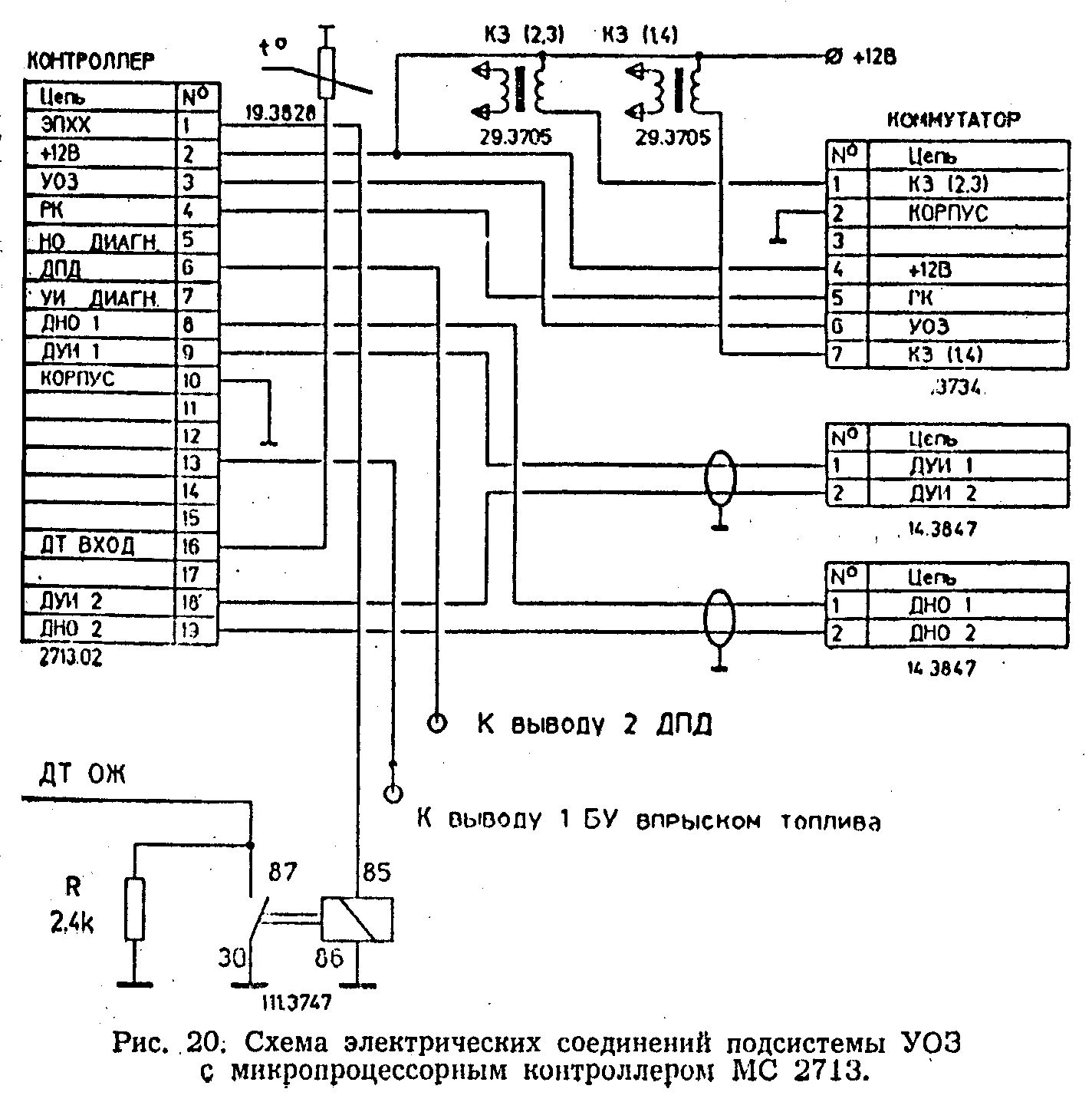

vovka писав:Якщо в когось завалявся комутатор ("Сделано в СССР") 6420 (від 08 з древнім МПСЗ, орієнтовно 90 рік) я би купив.
якщо не секрет то навіщо воно тобі ?

Electronic писав:якщо не секрет то навіщо воно тобі ?
він двохканальний. мені для того щоб працювала здвоєна катушка і щоб я міг викинути трамбльор.

vovka писав:він двохканальний. мені для того щоб працювала здвоєна катушка і щоб я міг викинути трамбльор.
А шо втебе буде ним керувати?
осьтак воно працює вмене

Electronic писав:А шо втебе буде ним керувати?
MPSZ-ZH (http://mpsz.ru). Воно в мене керує наразі однією катушкою, але там є різні прошивки, в тому числі і під 4 виводну катушку і 2 канальний комутатор.
в мене схема підключення комутатора фактично така сама як в тебе на малюнку (http://mpsz.ru/forum/downloads.php?do=f ... 1&act=down - сторінка 13. в тебе на малюнку не вказаний номер комутатора (3734 - то не номер, то так всі комутатори позначаються, там має бути спереді ще цифри і крапка. помоєму в тебе 6420 якраз такий як мені би підійшов тільки от де б його нарити :ninja )
