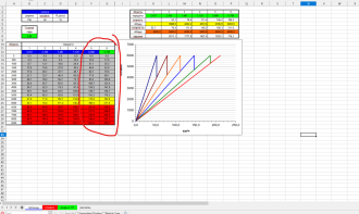

5 і 6 передачі: 5-а твоя сток коротка, 6-а це та яку ти хочеш ставити. Виглядає на те, що не варто ставити, але з моєї практики (при парі 4.33) - варто, бо економія палива на трасі суттєва.:)
Додав твою пару 3.88.5 і 6 передачі: 5-а твоя сток коротка, 6-а це та яку ти хочеш ставити. Виглядає на те, що не варто ставити, але з моєї практики (при парі 4.33) - варто, бо економія палива на трасі суттєва.:)

Ну і саме головне що цей Forscan має дуже багато варіантів моніторингу і там все є і навіть більше чим я очікував )
1. Показує температуру зовнішнього повітря
2. Показує кут запалювання
3. Показує обидві лямбди.
4. Показує положення педалі гальма: On/Off і чотко так показує. Я нажав - воно показало. Оце положення педалі гальма було б дуже круто мати в логу LapTimer з привязкою до положення машини на треку. Можна було б аналізувати точки гальмування.
Трошки телеметрії тут (незручний графік.. треба запиляти свій імпорт і графіки на якомусь ChartJs - може знайду час пізніше).
https://datawrapper.dwcdn.net/6Cxnp/2/
Треба думати як то все тепер зв'язати в один LapTimer (там є можливість додати 4 CustomPID, ще якби знати як
