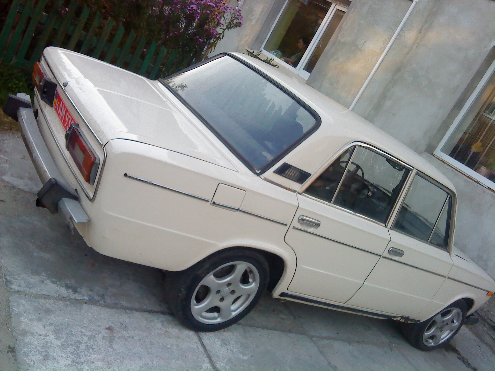

шо там нового по машинці? перечитав всю темку, навіть дещо почерпнув для себе... на резинці 195/55 так і гоцкаєш? політ нормальний?
сьогодні і я став "щасливим" власником автомобіля Деу.о . :) хоч і ненадовго, але став.. а то весь автопарк розпродав і поки без машинки
і тут бац - сама мене знайшла
Питання: - може хтось знає чи стануть диски з ланоса на ваз-2106?

походу мають стати....santosxxx писав:Питання: - може хтось знає чи стануть диски з ланоса на ваз-2106?
Мав стати бмвістом, а купив ланос??
- Божевільний
- Повідомлень:578
- З нами з:П'ят, 07 грудня 2007, 18:42
- Ім'я:Роман
- Авто:DL, Skoda Felicia
Re: Daewoo Lanos...
santosxxx, не стануть... в ланоса 4х100, жига 4х98... хоча проставки або груба фізична сила все рішає)))

Божевільний, та які проставки
болти інакші і усьо...

Re: Daewoo Lanos...
дякс... завтра все ж таки буду пробувати ставити
(з ваза на ланос, з ланоса на ваз)

santosxxx, от скажи, для чого тобі це?! жити надоїло чи шо? там в сусідній темі з двойки вже диск відлетів на ходу, заканло шо всьо нормально. а той диск був таксамо 4х100

в мене на ваз-2101 стояли р-14 4х100 (з фольца) без всіляких примудростей - -- рік їздив політ нормальний, продав і проблем в нових власників не виникало
Тому незнаю чому з тої двойки воно відпадло

santosxxx, потбрібно розсверлити центральний отвір - в ланоса він менший ніж в ваза, а походу 2 дирочки для направляючих...
