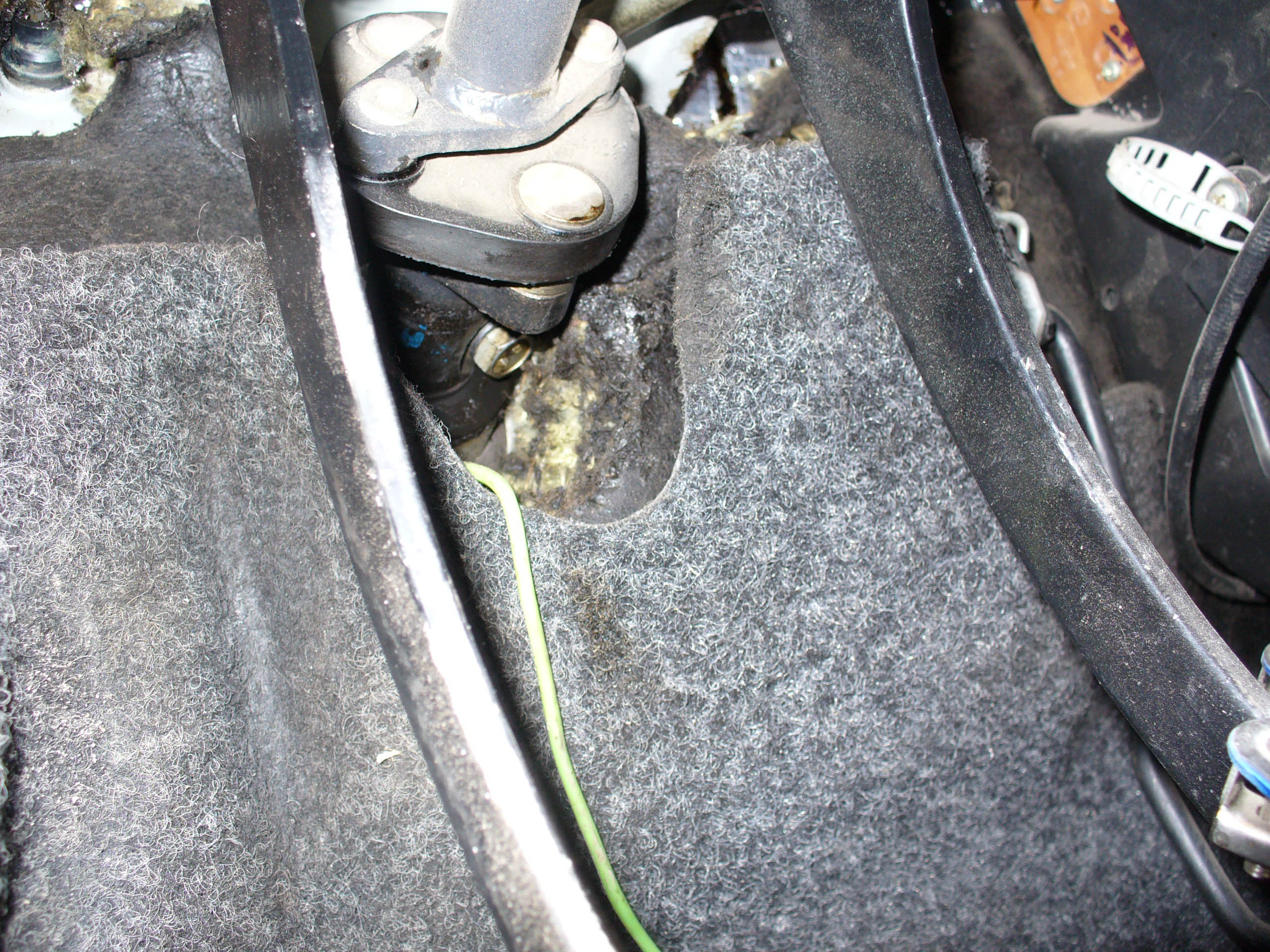

я тоже думаю шо проста 2108,бо ніхто ше не міняв то 1000%.де в мене тоді стоїть та пружинка?весь вечір дивлюсь в неті,і є як ставити ту пружинку в 2110,а як на 2109 не можу знайти

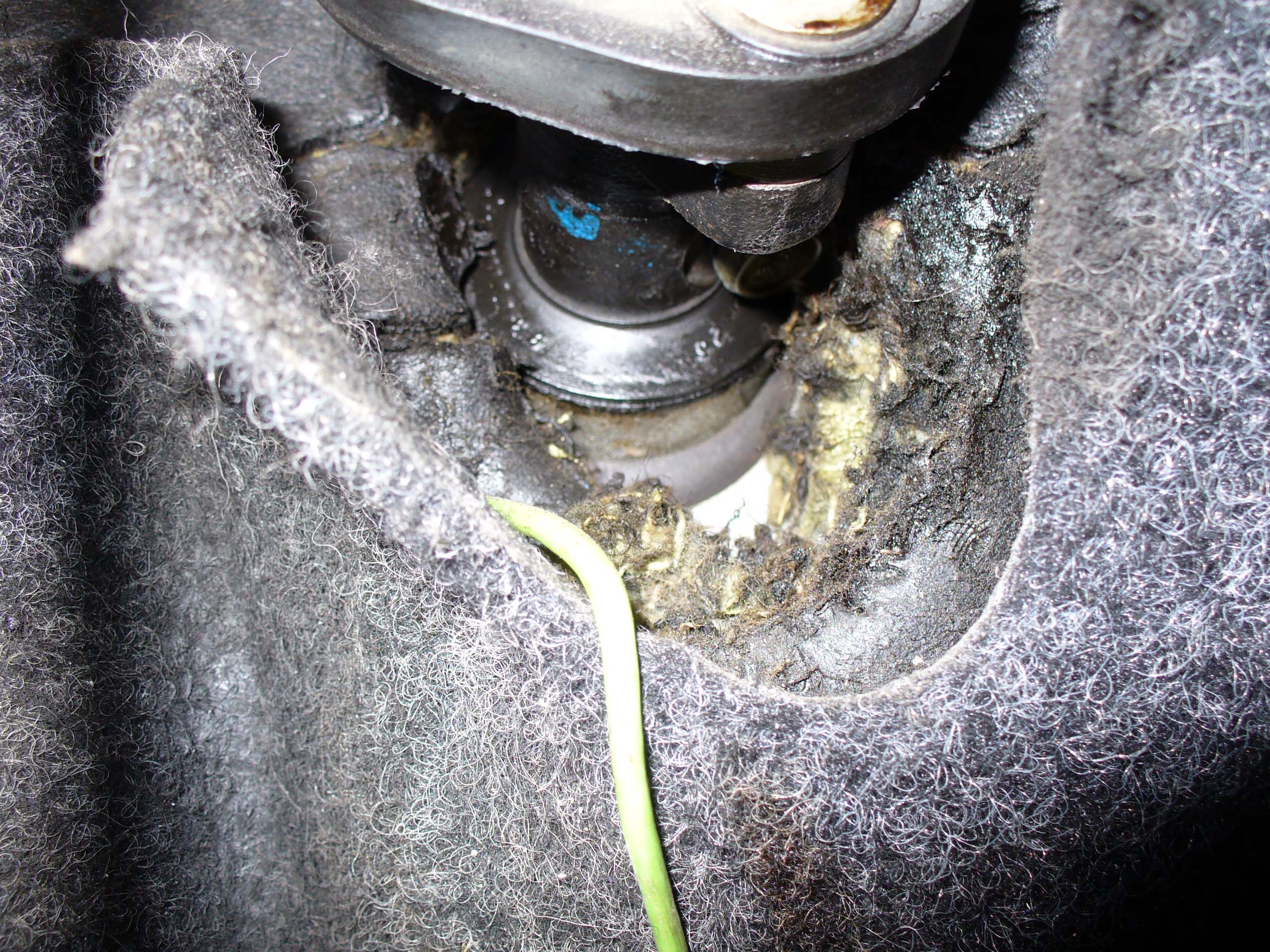

Сфотографував я рульову.Походу то проста 2108
Denzzzil
Повідомлень:3090
Авто:Outback Ford Transit
Номер:7739
Re: «Мій раритет 09 моделі»
Повідомлення Denzzzil » Сер, 03 березня 2010, 12:21
шось я зі сторони салону не надто розумію чи вона проста чи не проста. от якби спід капоту, я б зразу сказав!

Повідомлення «ANDRON» » Чет, 04 березня 2010, 06:47
буде можливість сфотографую з салону.

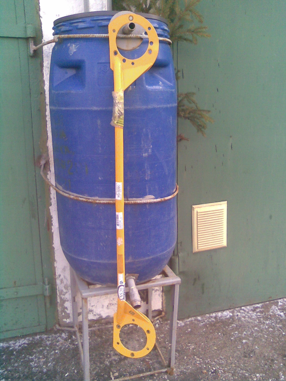

Приїхала вчора розпорка Техномастер,а на ній наклейка SS20 :| І знов виникає питання зі шпильками...я на роботі сьогодні попробую підняти морду,шоб вони трошки вирівнялися,але не знаю шо з того вийде.чи простіше просто розсверлити дирки :dontknow
Повідомлення Петро » Чет, 04 березня 2010, 08:31
«ANDRON», Дирки розверлювати не трба,вона і так залізе,чуть ума і сили.
