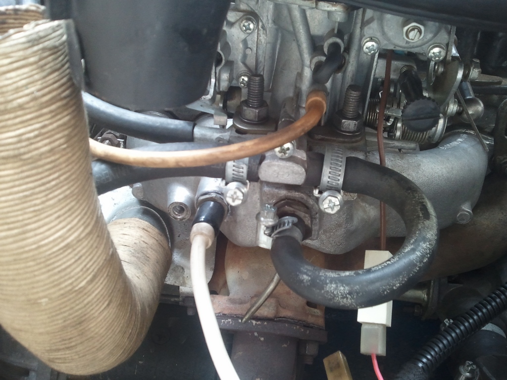

pavlolvov
Повідомлень:2032
Ім'я:Пашка (борода)
Номер:21013
Re: ВАЗ 21063 by Proxys
Повідомлення pavlolvov » Сер, 30 січня 2013, 22:40
це фото з моєї копійки , зліва внизу -шланг на ДАД який я сверлив бо отворів небуло а було просто забита трубка, внизу носик переливу колектора , і на карбу шланг на БСЗ ! карб солекс -і помоєму на всіх солексах є трубки на вакуум хіба крім 2108 самий перший! а на колекторі дійсно буде інше розрідження помоєму туди можна підключити економайзер такий як на 08 стоять :surprised
мені так кажеться що в карбі під вакуум БСЗ стоїть якийсь жекльор який на холостому і при мін нагрузках немає сили перемістити вакуум , а коли підключити напряму в колектор то вакуум буде постійно в випередженні! несваріть єслі чьо це мої припущення !
Повідомлення Liuskywalker » Чет, 31 січня 2013, 08:11
pavlolvov писав: мені так кажеться що в карбі під вакуум БСЗ стоїть якийсь жекльор який на холостому і при мін нагрузках немає сили перемістити вакуум , а коли підключити напряму в колектор то вакуум буде постійно в випередженні!
в карбі просто відбір йде перед дроссельною , тобто ,коли дроссельна прикрита - нема розрідження , натискаєш газ - відкривається дроссельна - збільшується розрідження - росте кут запалювання .
А якщо штуцер у впускному, то залежність ступеня розрідження від обертів складніша , ІМХО .
