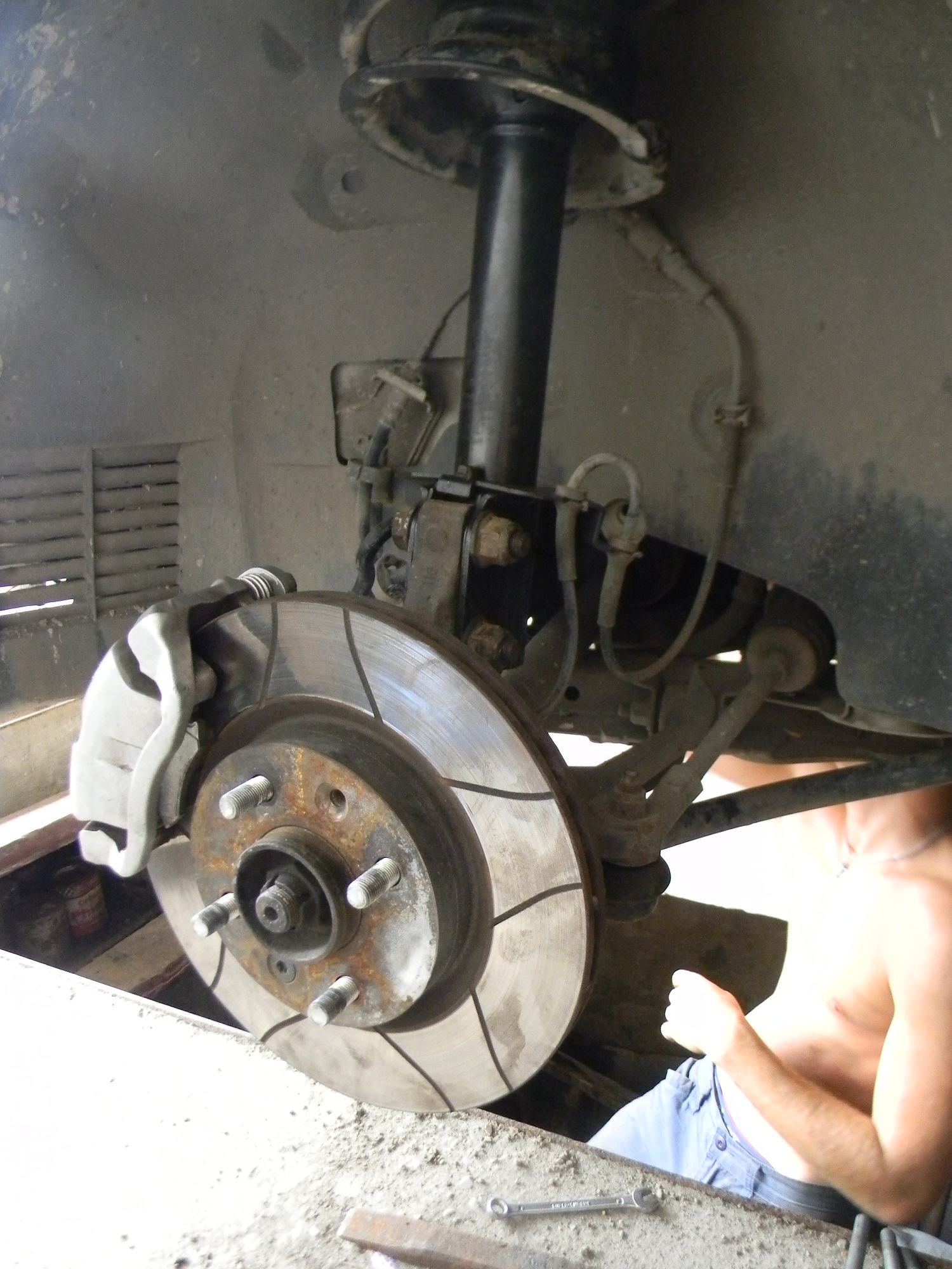

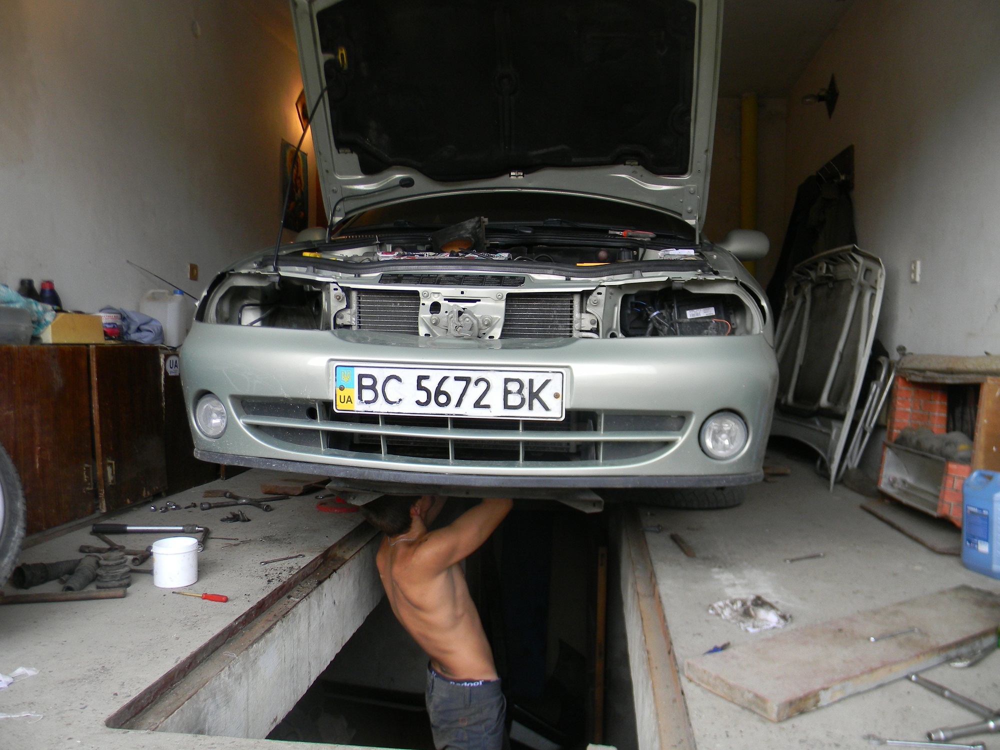

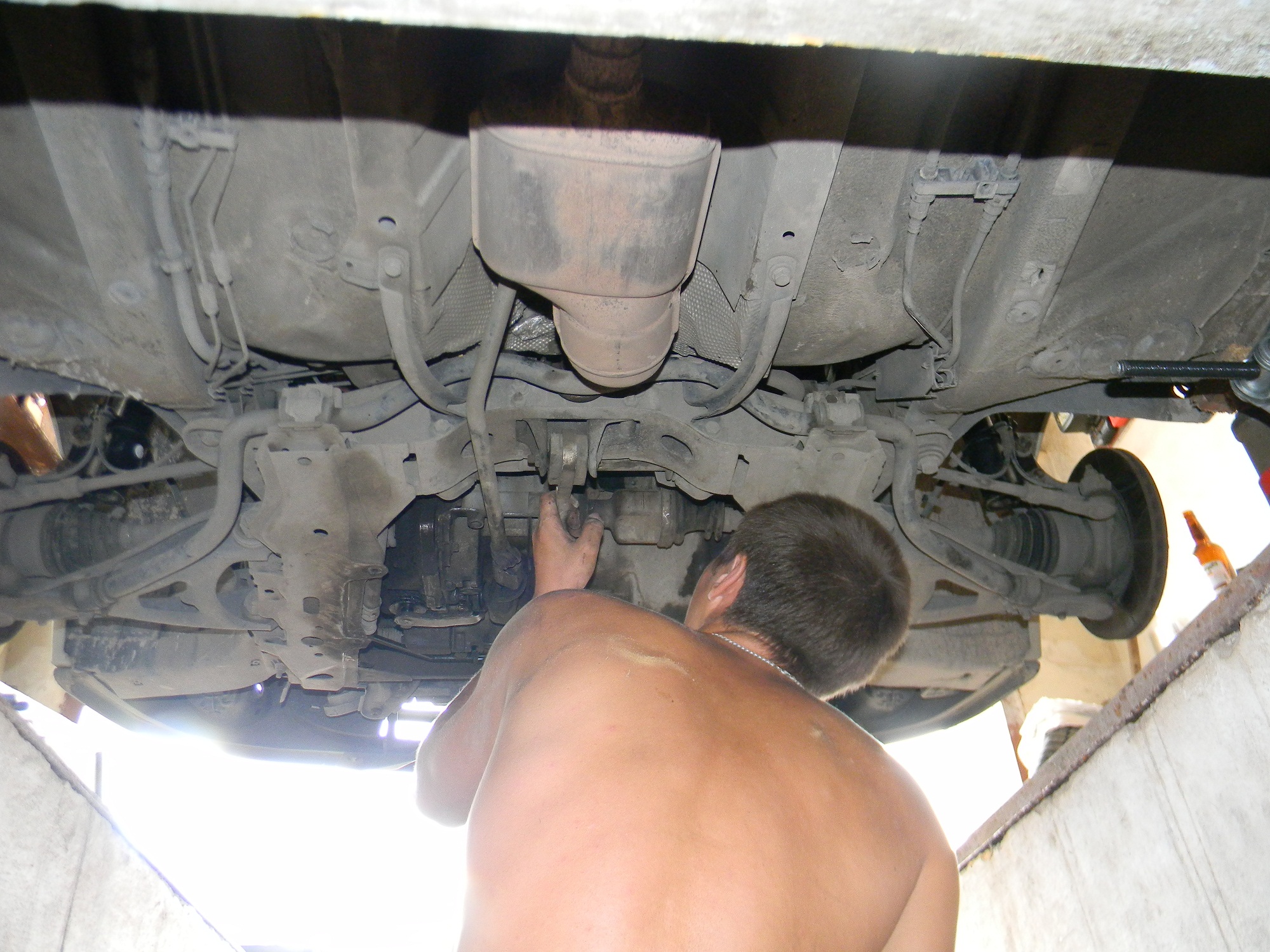

і знову я) вопшем зняв я той стартер промахався десь 2,5год, французи вміють його запхати в пз... завіз на ремон проблема була в якійта релюшці бендікса 80грн посприяли тому шоб його зробити))
вчора забрав стойки, перепрокачував і вкорочував шток + нові опори, пішипник, пильник і відбійник, сьогодні це все було поставлено на машину, але машину ше неопускав на колеса бо зараз їду ше подушку мотора міняти.
Під шумок поміняв ще фільтра бенз, возду, салон.
Остається поміняти сальник куліси, підсочує з неї масло, сам до цього боюсь лізти будем шукати майстра, і заодно масло в коробці поміняєм..
ще фари зняв шо полірнули а то скло трошки поцарапане було, і потім пльонкою броньованою затянемо від камінчиків подалі)) от такето)
