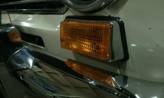

LADA писав:щіткою в середині драєш? між тими щаблями :D
NO!мягесенькою губкою з шампунем!!!!!!!!!!!!!!!!!!!!!!!!!!!!!!!!!!!!!!
фото!!! :smoked

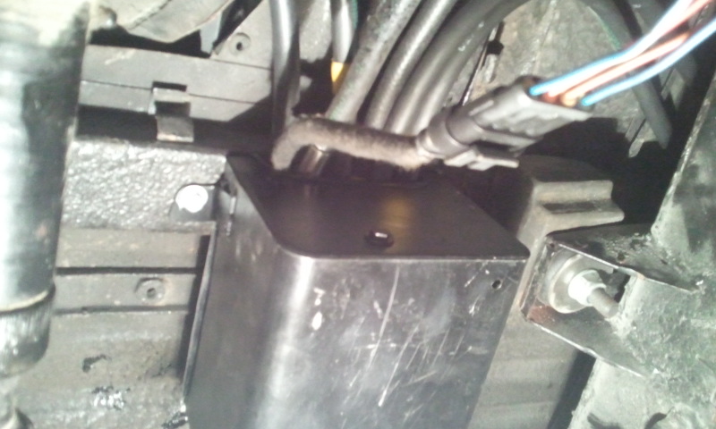

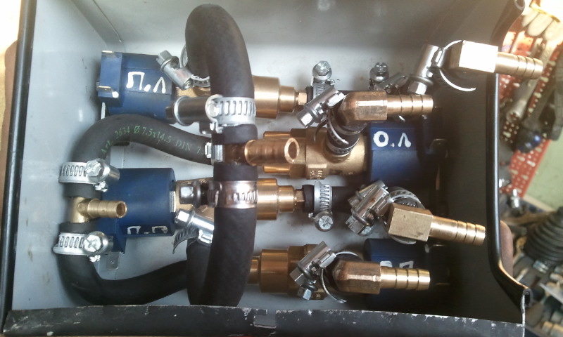

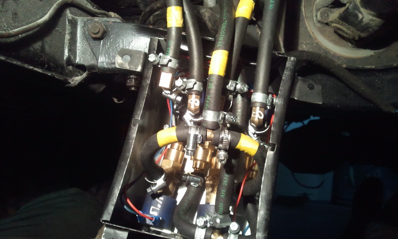

і не до теми !!!!!!НОУХАУ мого з напарніком виробництва!!!
ДОГАДАЙТЕЬ ЩО ЦЕ??????????????? :p

pavlolvov писав:ДОГАДАЙТЕЬ ЩО ЦЕ???????????????
ПНЕВМА :sing :D
Re: Моя машина моя ровесниця!!!
Повідомлення LEgEnDA » Нед, 25 березня 2012, 08:13
і де воно стоїть?

воно стоїть на днищі уаза 469! а відноситься до паливної системи!,...........,?????????????

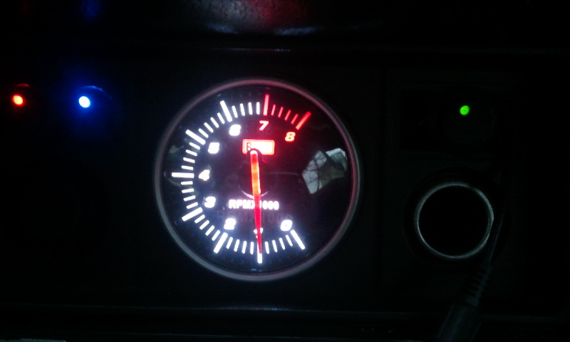

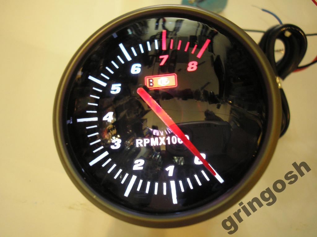

замовив собі ось такий тахо!завтра на почті заберу!незнаю чи це щось нормальне але замість годинника в бороду підходить!!!
Датчик тахометр Ket Gauge 60мм зеркало. Диаметр прибора 60мм. Прибор можно врезать или установить на держатель.
В комплект входит все что нужно для установки и держатель на ножке.
Расчитан на 4,6,8 цилиндровые 4-тактные бензиновые двигателя.
БК2"www"Bluetooth

pavlolvov писав:замовив собі ось такий тахо!
Співчуваю, мав такий, спекався.

pavlolvov, Інертний дуже, занижує покази до 2000 після 2000 завищує. Годиться чисто як цяцька, але то китай і всяке може бути, раптом попадеться нормальний або на твоїй машині і на твоїй системі запалювання буде норм показувати, бо я поміняв багато приборів китайських і зробив висновок, що тільки Auto gage by AutoMeter достойні уваги, всього в 2 рзи дорожче але якість відрізняється в 20 разів.

дивився на тубі відео !впринципі стрілка нескаче як на 06 йде рівно при набиранні і обратно!хз може нормальний буде!!!??????

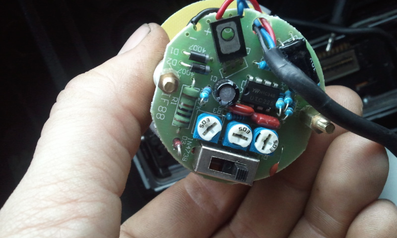

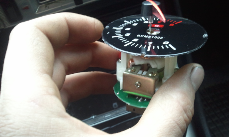

сьогодні унікальний день!поїхав я не нову пошту забирати тахо .зайшов на видачу і попросив вскрити щоб я глянув чи все ціле і тд!пішов платити -вернувся з деклараціями на видачу .а посилка моя пропала !!!!!! :shock :facepalm всі руками розводять все перерили а ніде нема (а пройшло максимум 3 хв)!пішов їхній керуючий дивитись відео з камер спостереження.оказалось поки мене небуло хтось з ний зсортував мою посилку з чиєюсь і тіп поїхав!!!!короче поки підняли всі доки і найшли телефони пройшло півтора години!я вже був на роботі і мені позвонили сказавши що все найшли !мол спутали номера!!!
короче менше з тим!підкючив я той китайський тахо і так як казав Юра г.... є г.......!!!!!! :facepalm
обороти мого бортового явно неплясали з оборотами нового десь на 1000-1500 об!дуже нечутлива стрілка (туга)плавно піднімається і опускається!понявши шо діватись вже нема куди і помисливши рішив його розібрати :shock :sing !ну мають же бути калібровочні резистори????вскрив його і дійсно вони присутні на кожне положення !регульнув і він почав більш менш нормально показувати і стрілка стала жвавіша.зараз між бортовиком похибка в 100 обертів (випереджає бортовик) дизайн дуже класний .підсвітка в очі неріже!!!після завальцовки (і калібровки)я трошки заспокоївся :roll а то вже думав колесом ту хрєнь переїду тай з кінцями!!!!!!! :angry

pavlolvov, молодець! нема шо сказати. може мій ше так підшаманиш для точніших показів?)
Повідомлення Fobos » Пон, 26 березня 2012, 22:31
pavlolvov, круто, особливо історія з НП :facepalm а чого ХХ такий високий? Та і 50об на стрілочному не помітиш ІМХО але молодець що розібрав.

Fobos писав:а чого ХХ такий високий
тому що при 800 об шось в моторі після капрем підвиває(думаю що РВ) а при 1000 його практично нечути! а по друге зарядка при 1000 об краща !особливо ввечері!
Fobos писав: круто, особливо історія з НП :facepalm
це зі мною вперше таке !я думав що гросі вже віддадуть! :sing нашли блін тахо!
пс: а в тебе нема часом прибора якогось щоб точно виміряти обороти двигуна!щоб остаточно розкласти всі крапки над тахами?????
і друге :наскільки точно показує тиск масла датчик тої самої чайна таун хфірми!!!що на відео????????
