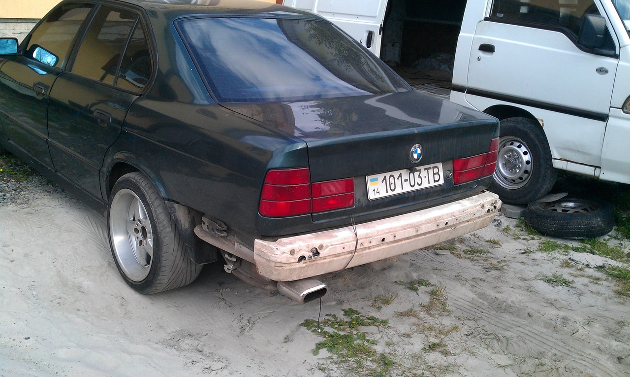

загубив сьогодні бампер
Re: BMW E34
Повідомлення T5-R » Сер, 08 серпня 2012, 21:55
по біндітски виглядає, прям як в фільмі Жмурки :D
За яких обставин втратив?

Повідомлення TARAS_MWM » Сер, 08 серпня 2012, 22:06
вул. Степана Бандери. Трамвайна колія (((
Re: BMW E34
Повідомлення RULES » Сер, 08 серпня 2012, 22:24
поворот біля органного залу

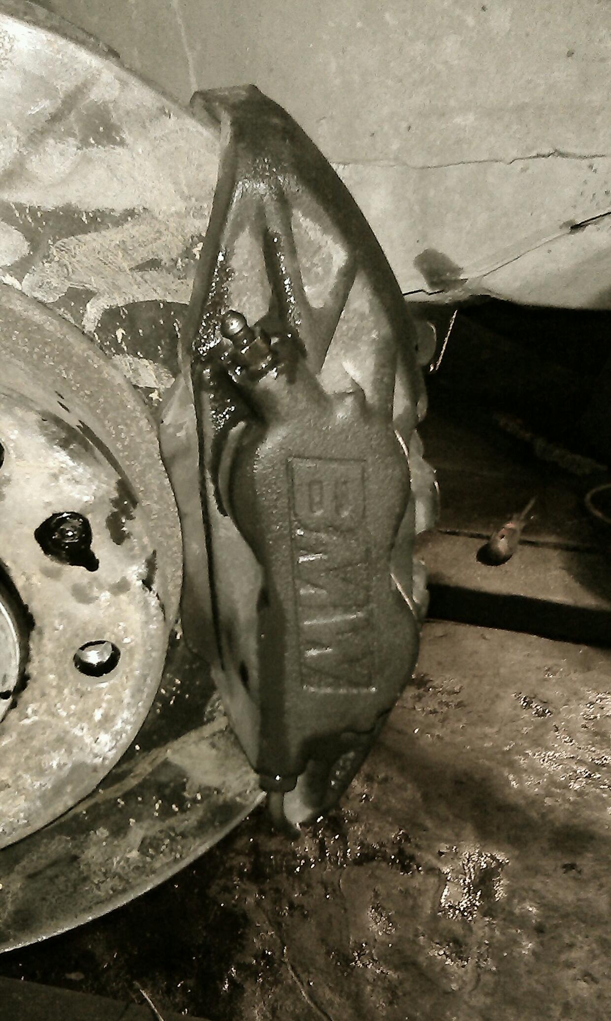

Тюнінг починається з правльної тормозної системи •﹏•
TARAS_MWM
Повідомлень:257
З нами з:Вів, 12 лютого 2008, 09:54
Авто:Focus
Звідки:Левандівка
Re: BMW E34
Повідомлення TARAS_MWM » Сер, 15 серпня 2012, 06:18
Було 302x10 мм 1 поршень
Стало 324x30 мм вентильовані 4 поршня від BMW 750il

TARAS_MWM, ого. і як відчуття?

Повідомлення TARAS_MWM » Сер, 15 серпня 2012, 09:03
Зупиняється як вкопана.

Повідомлення Ziro-cool » Сер, 15 серпня 2012, 12:33
TARAS_MWM, вакум міняв, чи лиши той шо пхає 1 циліндр?

Повідомлення TARAS_MWM » Чет, 16 серпня 2012, 07:11
залинив стоковий
Re: BMW E34
Повідомлення Ziro-cool » Чет, 16 серпня 2012, 13:51
TARAS_MWM, поогано, слабуватий, не розрахований на таку кількість циліндрів, ГТЦ тоже під заміну

Re: BMW E34
Повідомлення lehae34 » Чет, 16 серпня 2012, 14:54
Ziro-cool писав:TARAS_MWM, поогано, слабуватий, не розрахований на таку кількість циліндрів, ГТЦ тоже під заміну
шестой год так езжу, нече не слабовато) гтц тоже стоковый.
на том же месте бампер хоть не потерял, но треснул его + потерялись заглушки. ты его хоть забрал? заглушки я потом позже свои нашел там)
