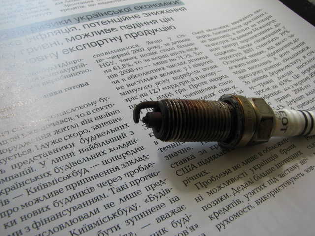

Питання до спеців: чи це нормальний вигляд свічки? тобто по кольору нагару на свічці можна судити про роботу двигуна, що скажете про цю свічку?
ЗІ До речі, свічки peugeot(що крутять на офіційному СТО) - це той самий bosch super навіть номер один і той :)

судячи по фото свічі у тебе не дуже...бенз напевне не дуже..
перелив я б сказав
електрод зношений скільки тис пробігу?

Yelik, нормальная рыжая свеча ,электрод в порядке разве что выставить зазор правильный по книжке!!!!!
Я не спец но ни чего страшного тут не вижу.(да и какчество плоховато)дай фото что б свет падал на рабочую чать плиз....

mik писав:перелив я б сказав
Было б такое безобразие
Yelik бери в руки свечу от те ссылки сравнивай какой диагноз поставишь своему движку тут спецом не обязательно быть ИМХО ну и дальтоником то ж :)
http://avtonov.svoi.info/candle.htm
http://www.bmwstyle.ru/forum/index.php?topic=30643.0

mik писав:електрод зношений скільки тис пробігу?
60тис. :shock коли порівнював до нової свічки, зазор був десь в 2-ва рази більший :shock треба частіше міняти свічки десь кожних 40тис. як Ілта міняє.
:shock походу варіант №2 "богатая воздушно-топливная смесь (неправильная регулировка карбюратора, угла опережения зажигания или неисправность инжектора), засорение воздушного фильтра"
Видно іскра була заслаба і комп пробув то все діло виправити :unsure

Yelik, свечу плохо видно (фото),может и в правду французы чуствительны к нашему бензусу!!!!
А по тяге авто и чёткости работе двигателя ни каких разниц не чуствуешь может угол зажигания надо выставить ,а то тут с нашим бунзусом фиг разберёшься.

Black писав:А по тяге авто и чёткости работе двигателя ни каких разниц не чуствуешь может угол зажигания надо выставить ,а то тут с нашим бунзусом фиг разберёшься.
Менше гріється, ХХ стабільні.

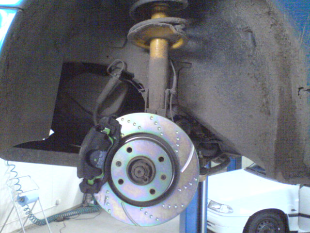

Давно я тут нічого не писав :oops В суботу встановив давно куплені перфоровані диски ЕВС Sport Disc Kit + колодки EBC GreenStuff 8)
Поки що притираються, але все одно гальмують добре.

круто! молодець! а діаметр той самий чи більші? а ззаду в тебе також дискові?
доречі який знос в % рідних дисків був?

CAT писав:а діаметр той самий чи більші? а ззаду в тебе також дискові?
Діаметр той самий, в мене диски доречі від 307 в базі ;) Ззаду також дискові.
А знос рідних був дуже великий приблизно 40-50%... Поставив якісь дешеві колодки перед тим :D вони ходили досить довго порівняно з рідними :happy але стерли диск по самі помідори... Справа в тому, що і диск, і колодки рідні, ставлять "мякі" тоді машина гальмує дуже потужно, але така схема має недолік - швидко стираються колодки і диски(якщо поставити "тверді" колодки). Але як би там не було гальма і базові в мене ураган 8)

Yelik писав:ЕВС Sport
Yelik, а бюджет сколько составил?
И следи за супортами перфорация боиться перегревов (по моему).
