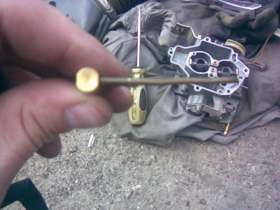

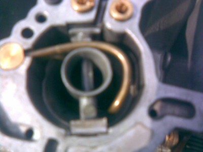

Далее выгинаем трубки "ускорительного насоса" как было представленно на видео выше.
- Black
- Повідомлень:7746
- Ім'я:Дмитро
- Авто:Mitsubishi
- Дякував (ла): 4 рази
Re: Серый восьмак by Black.
Подганяем под первый дифузор главной камеры примерно получаеться так.
Что б так ААААААААААААх нету ,но маФынка стала немного веселее отзываться на педаль акселератора - что радует о проделанной работе.

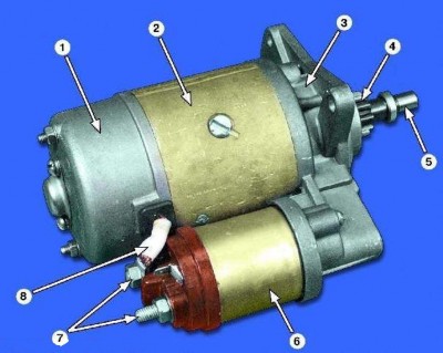

Здох старый.Не известно по каким причинам .Вчера ездил за Стрый намотал около 250 км. машинка до стоянки дошла без вопросов и нариканий.От меня дёрнуло в воскресенье залезть под капот ( неугомонный) пытался открутить винт качества на карбёре что б домой его забрать и заточить правильно, так и не смог его вытянуть, закрутив его обратно решил проверить есть ли холостые или нет.БаааааааБах и нет стартера релешка клацает но старый работать отказываеться ([цензура] ) вытянул фишку и попытался отвёрткой на прямую принудительно его прокрутить БОЛЬШОЙ ФАНАРЬ.Не знаю в чём прикол но качество нашего общественного транспорта сегодня ощутил,особенно
Молоточек не помог,пошли другим путём.Демонтаж старого .Кстити для его извлечения из моторного отсека не обязательно снимать защиту поддона Отсоединяем акуму,освобождаем фишку на втягивающее реле, ключом на 13 отвинчиваем силовой провод с торца "старого",и крепление стартера непосредственно на секундочку нужно иметь продолжитель и головку на 13 иначе открутить гайку меж стартером и б/ц будет напряжно и извлекаем его (стартер) через отверстие внизу моторного отсека, меж защитой картера и левым лонжероном.
Немного литературы :
1 – крышка со стороны коллектора
2 – корпус
3 – крышка со стороны привода
4 – привод
5 – вал якоря
6 – тяговое реле
7 – контактные болты
8 – вывод обмотки статора

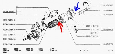

При вскрытии стартера была сделана дефиктовка .
Раслабленное крепления провода (на винте) от одной из щёток (синяя стрелка) которое мы сразу зачистили и затянули как положенно.Кстати из за этого соединения стартер иногда не реагировал на запуск двигателя как положенно иными словами немного был задумчивым работал с запазданием после подачи на него напряжения.
прослабилась стопорная шайба крепящая вал якоря в месте (красная стрелка) что произвело его продольное смещение потянувшее за собой слабый контакт ( его по моему вообще не было) с щётками. наглядный пример ниже.

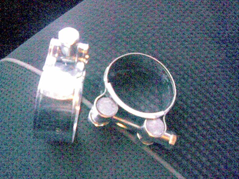

Выкладываю инфу куда идём совершенствуя систему охдаждения.Пройдя испытание на ВАЗ 2109 и проездив 3 года без намёка наконец руки дошли преобрести себе такой девайсик на те что прикреплены на фото.

Black, где такие хомуты продуются? а то те что предлагают на авто рынке рвутся как бумажные....

Konsperant писав: Black, где такие хомуты продуются?
Привозил из Польши но во Львове есть такие (не давно видел) в продаже надо только уточнить.

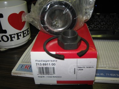

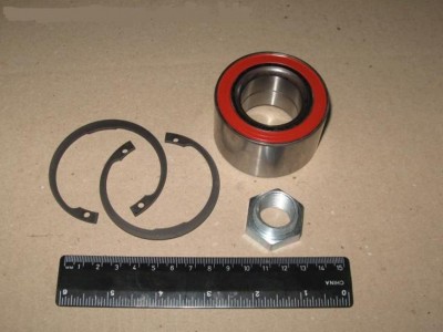

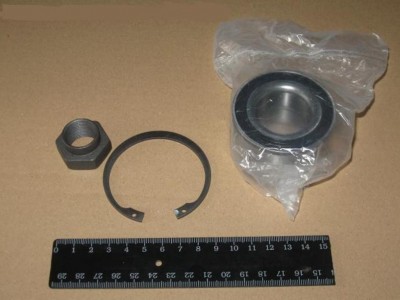

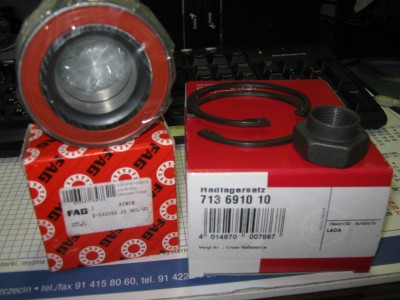

При замене колёс был услышан характерный шум подшипника ступицы.При замене 3 года назад ставил SKF ,но машинку перебирали не в моём присутствии,вот тут закрадываеться мысля что не могут эти подшипники выходить из строя за 60 т.км.Разберём увидим что там стоит на самом деле.Решили выбрать на этот раз FAG
Зад 713 6911 00 FAG = 2108-3104020 ваз
Перёд 713 6910 10 FAG = 2108-3103020 ваз
Вот примерно так должен выглядеть к-кт.

31700 км дата 15.06.2011
Обидно что всё таки не та фирма была поставленна подшипников но всё таки.
Не оставляйте машину на не знакомом вами СТО без присмотра.
К сожелению в моём незнании не мог я проверить передние,при наличии 7 ряда и блокировки с преднатягом в 4,5 кг.Тут есть ньюансы.Но по ходу меняем все 4 :) фото ниже

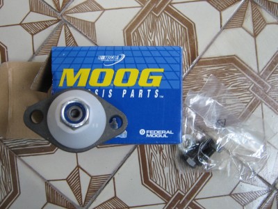

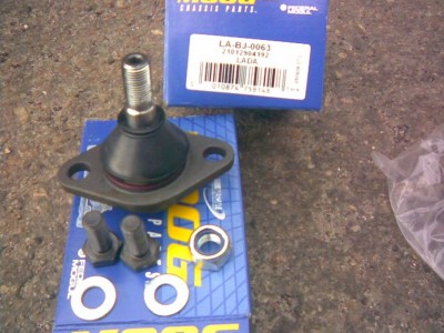

Заменили шаровую опору после опускания кузова с домкрата всё выгляделло вот так.

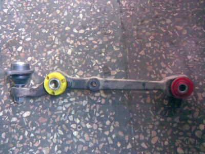

25.06.2011 приборы 33290 км.
Заменены передние подшипники ступиц установленны к-ты как было выложенно ранее произ-ля FAG.
Так же установлены полеуритановые с.блоки рычагов красного цвета,и "ромашки" но уже из жёлтого полеуритана.,так что осталось только заменить втулки стабилизатора и стоек стаба и думаю в такой конфиге нам ходовки на передней оси хватит на долго.Вот так примерно получилось.

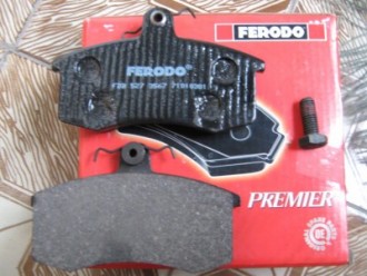

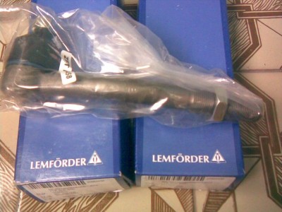

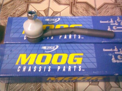

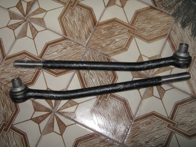

Предварительно при осмотре рулевого управления было обнаруженно что имеються трещины в пыльниках наконечников ,а это черевато их быстрому износу.Приход ништяков по этому поводу часть 1 - ая
