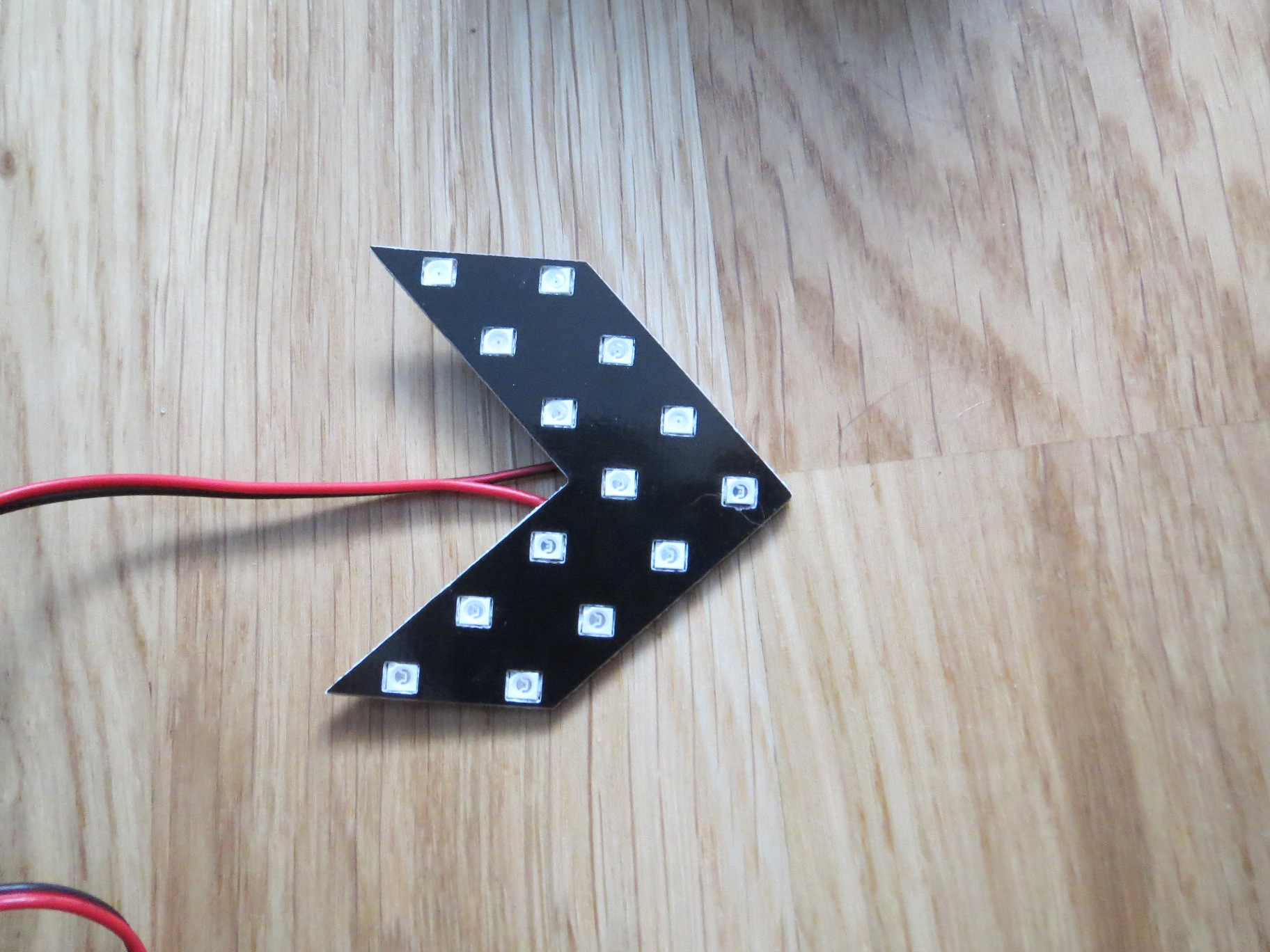

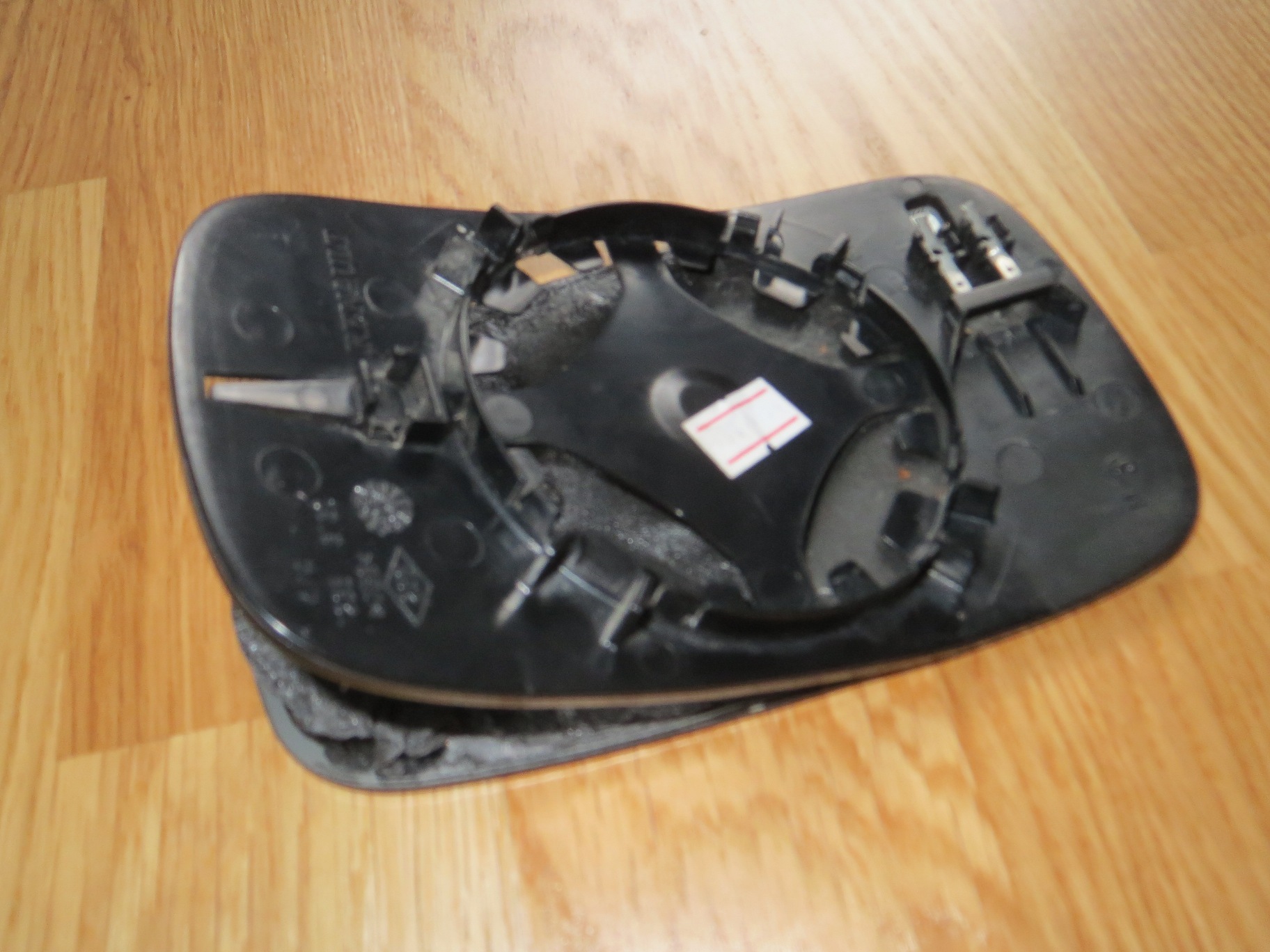

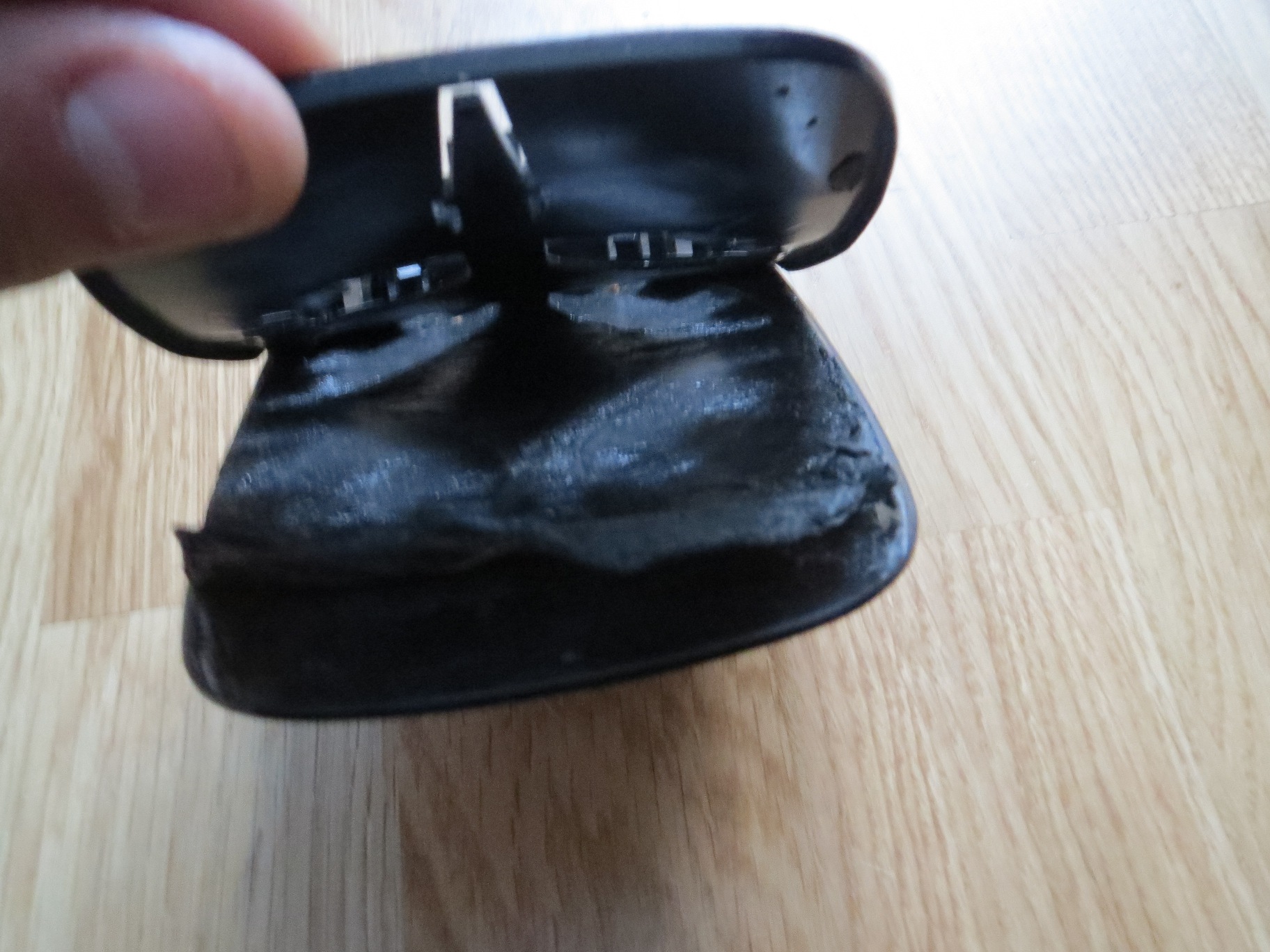

Кароч, рішив я собі поставити поворотники в зеркала.

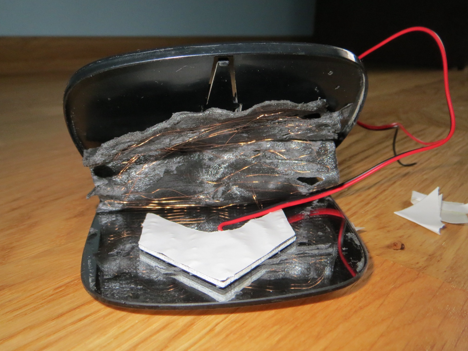

Зняв спочатку праве зеркало, розколупав за допомогою фена, відірвав изоляцію підігріву і поняв шо французи то є "унікальний" народ. Вони умудрились зробити підігрів з ніхромової нитки і приклеїти його двостороннм скотчом. Все би нічого, але якщо почати віддирати той "скотч" то зворотня жила зміщається з свого місця, де вона лаом відділена від інших і все підікрів не працює. Ну фіг з ним, буду мати час поставлю інший підігрів.
Ну роздер то все, приклеїв поворотник і забрав все назад.
Потім я взявся за ліве зерало, але його я вже розбирав під струменем гарячої води, як виявилось це набагато легше і акуратніше виходить. Але на цей раз я почав віддирати той скотч помаленько і тільки на стільки, наскільки було потрібно, решту я просто відрізав і виинув, а з ніхромовою ниткою я зробив простіше, я обрізав її в кінцевих точках, там де вона ще не змістилась і відрізані кінчики просто змотав між собою, ну вірити в те що воно буде працювати я не можу, але надія вмирає остання. :D

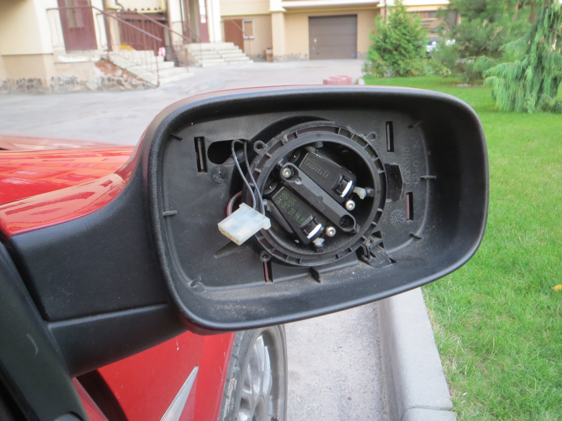

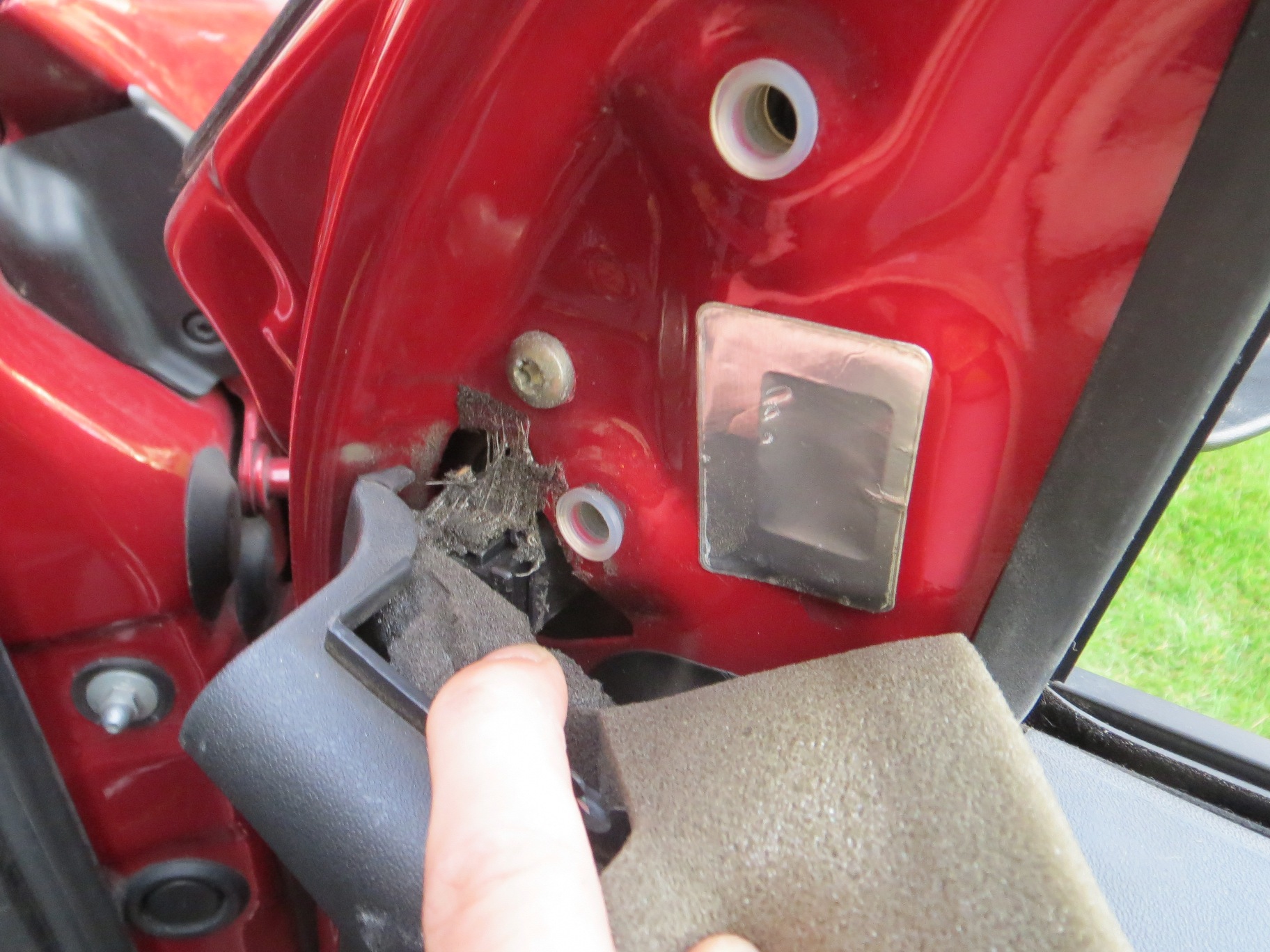

Зірав то все і взявся за встановлення, зняв зеркало повністю, зняв декоративну накладку, пропхав всі дроти і взявся підлючати.
Ліве підключив без проблем, вийняв з крила поворотник, зачистив, змотав і заізолював. А от з правим прийшлось погратись. Жадні французи зробили настільки короткі дроти, шо повністю поворотник навіит не реально вийняти, тільки відключивши цоколь, ну за нього я і взявся. Я витягнув лампочку, витягнув бокові контакти, запхав дроти, запхав назад контакти і прижав то все лампочкою і вуаля.

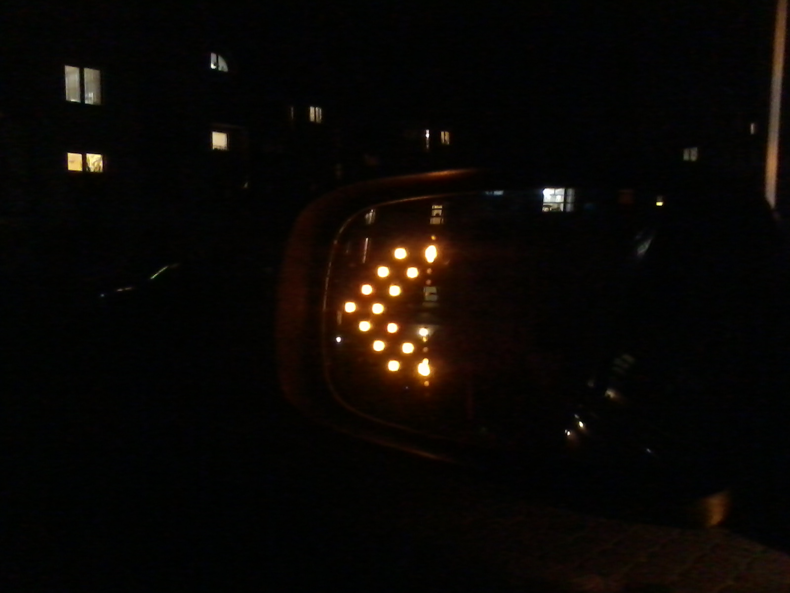

Результат

а для чого вся задумка?
Re: Вишенька Meggy
Повідомлення Jarevych » Нед, 20 жовтня 2013, 11:17
mister_X, ну красиво виглядають ті стрілочки в зеркалі ;)
