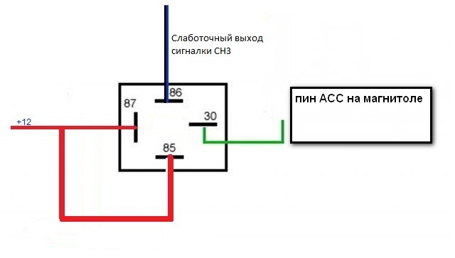

Після двох днів детального вивчення мануала до сигналізації, я таки знайшов програмований вихід НР реле для того щоб підключити до нього живлення магнітоли.
Підключав по всім давно відомiй схемi
І головна фішка полягає в тому що магнітола включається не відразу після зняття авто з охорони, а після відкриття дверей водія, і машинка радісно зустрічає господаря видаючи звуки улюбленої радіостанції або треку на цифрових носіях.

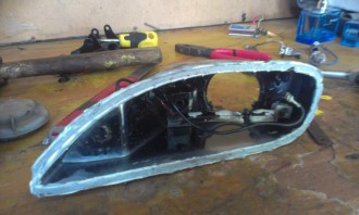

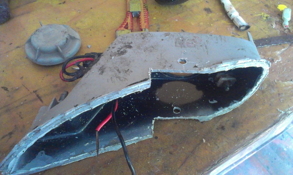

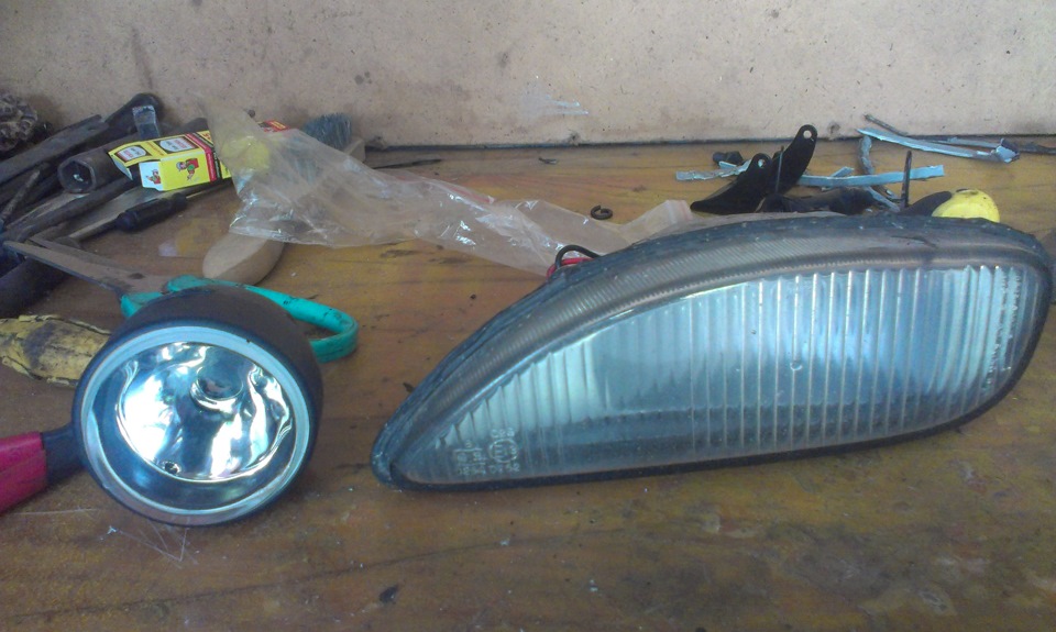

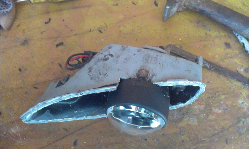

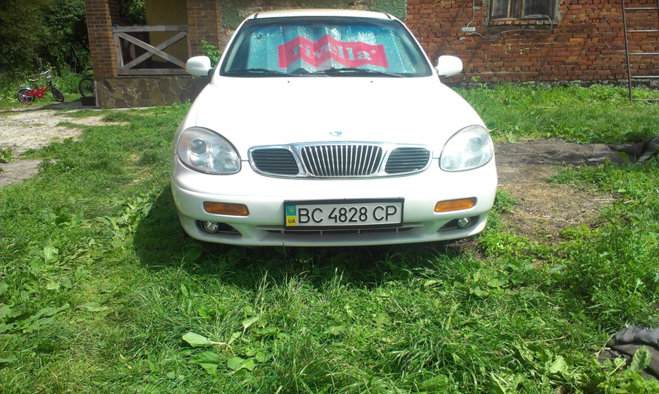

Відкрию страшну таємницю. Мені не подобається форма бампера нижче поворотникiв, :bad і сьогодні почалися роботи по його переробці. Насамперед треба позбавиться від противотуманок незрозумілої форми, щоб замість них вставити акуратні круглі туманочкі. 8-)

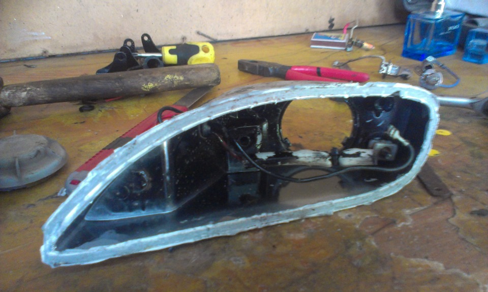

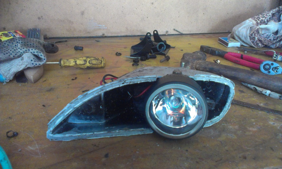

Я вирішив з кріпленням сильно не мудрувати, а використовувати корпуси рідних туманок для кріплень кругляшок. :roll
Для цього вийняв з неї все зайве залишивши тільки корпус з проводкою :D
щоб кругляшка красиво і рівно сiла, треба трошки підпиляти корпус, і просвердлити дірки для ЇЇ кріплення, вийде приблизно так: :sing

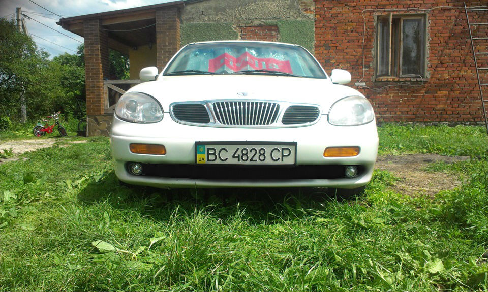

З іншогю туманкою проробив таку-ж роботу, і пішов приміряти на авто, мені побачене сподобалося, дуже цікаво почути Вашу думку (критика вітається), але це тільки перша стадія переробки бампера.

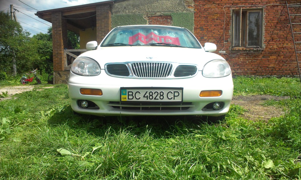

Кілька фото на машині :-)
Спасибі що дочитали до кінця, для затравочки залишу це фото тут ;)

Ростик1, :facepalm ти маніяк :shout :D А туманки тобі чим не вгодили? %) :shout
Ростик1
Повідомлень:3059
Ім'я:Ростик
Авто:Та йой...
Звідки:Львів рідненький
Re: Leganza СDХ 2.0 АКПП
Повідомлення Ростик1 » Чет, 18 червня 2015, 16:02
Myself, вони убогi, як i воздухозаборник в бамперi :bad
Повідомлення BOXER » Чет, 18 червня 2015, 16:07
Ростик1 писав: це тільки перша стадія переробки бампера
ну тіпо сильної різниці в позитивну сторону я не побачив)) цікаво побачити кінцевий результат переробки бампера :beer
Повідомлення Myself » Чет, 18 червня 2015, 16:15
Ростик1, :facepalm не мішай машині їздити :D
Купи си для душі щось типу форда 60-их і ковиряй його :shout . А машина на щодень ІМХО має їздити з заводським світлом ;)
Хоча може то я вже старію :| :oops
Повідомлення andrewdor » Чет, 18 червня 2015, 16:19
Теж не можу зрозуміти змісту вдосконалення, такого "сірого" авто.
Хіба що це твоє хоббі, але як варто підкреслили вище є кращі варіанти, для докладання рук і отримання завдоволення, від зробленого.
Повідомлення Fobos » Чет, 18 червня 2015, 16:23
Хату утепляй, а не бампер переробляй :D Де ти стільки часу знаходиш на то все?
Повідомлення cat-yellow » Чет, 18 червня 2015, 16:53
Myself писав: Ростик1, :facepalm ти маніяк :shout :D
сто процентів!
але молодець, що то робиш! головне, що воно тобі подобається
круглі туманки - краще

Повідомлення Jarevych » Чет, 18 червня 2015, 17:31
Гарно, а лінзи яку роль будуть виконувати? Птф, ближнє?

Jarevych писав:Гарно, а лінзи яку роль будуть виконувати? Птф, ближнє?
Дякую, не зовсiм поняв питання. В фарах лiнза - ближнэ, окремо дальнэ, а в туманках - туманки (там немаэ лiнзи)

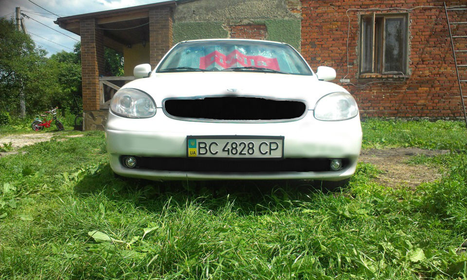

Повідомлення Ростик1 » Чет, 18 червня 2015, 18:44
Я не сильний в фотошопi, але маэ получитись шось таке.
Там де чорно, там АБС сiтка
Повідомлення Ziro-cool » Чет, 18 червня 2015, 18:56
шось воно :bad ,
не конче добре.,
Повідомлення Ростик1 » Чет, 18 червня 2015, 19:03
А так? :surprised
Повідомлення Jarevych » Чет, 18 червня 2015, 19:56
Ростик, не роби того, я тебе дуже прошу
Повідомлення Ростик1 » Чет, 18 червня 2015, 20:03
Jarevych, шо настiльки все погано? :sad
