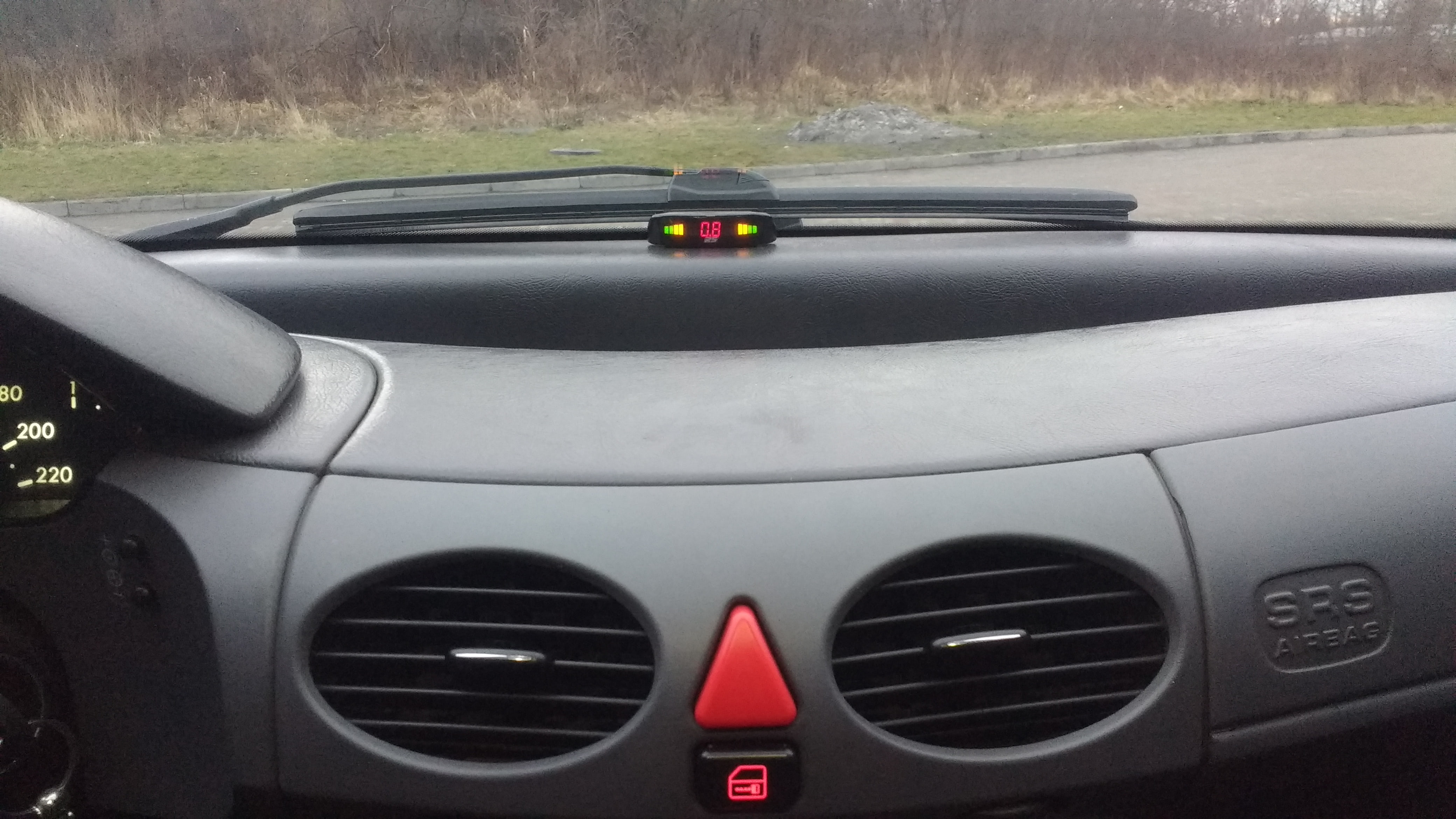

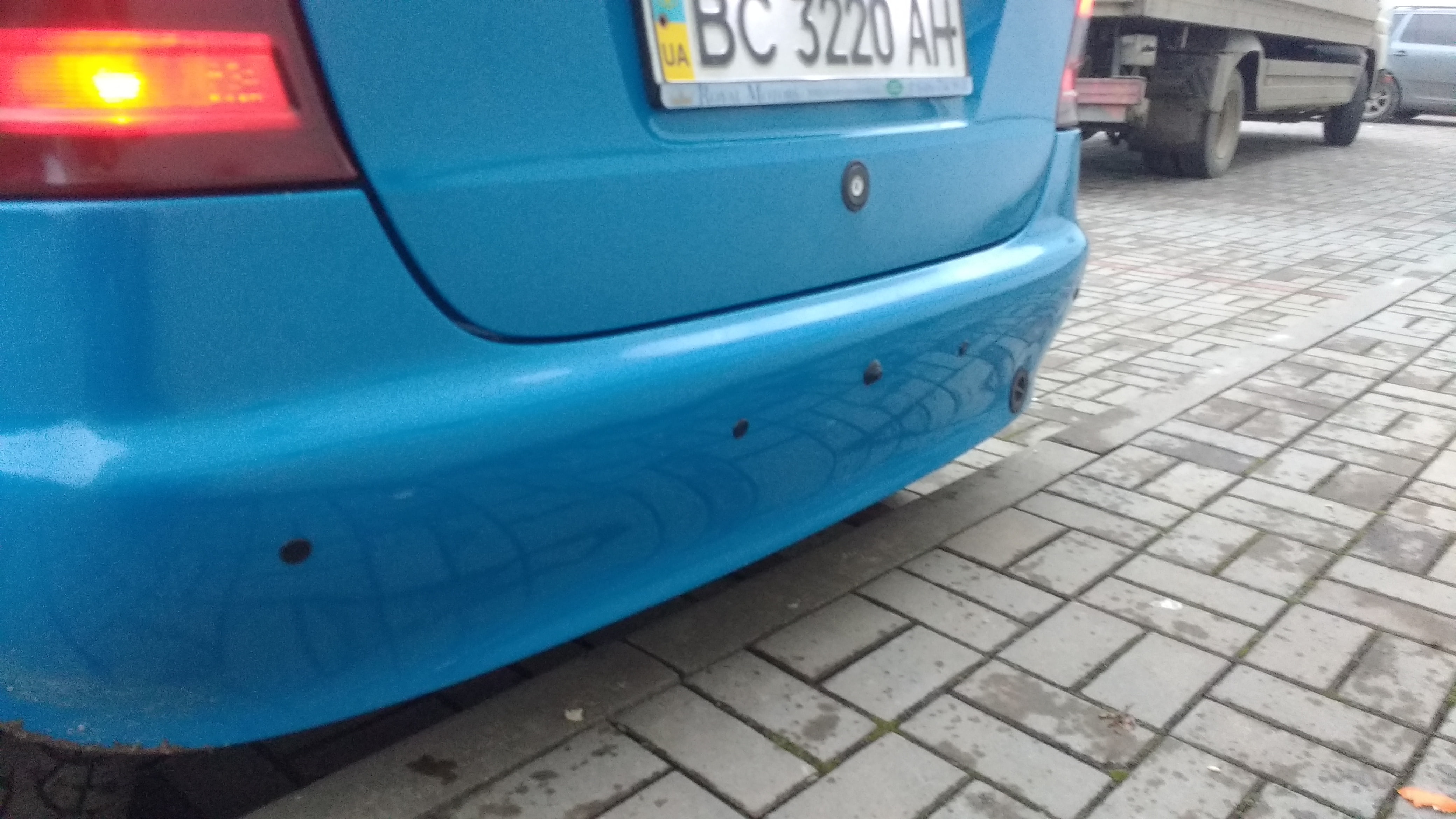

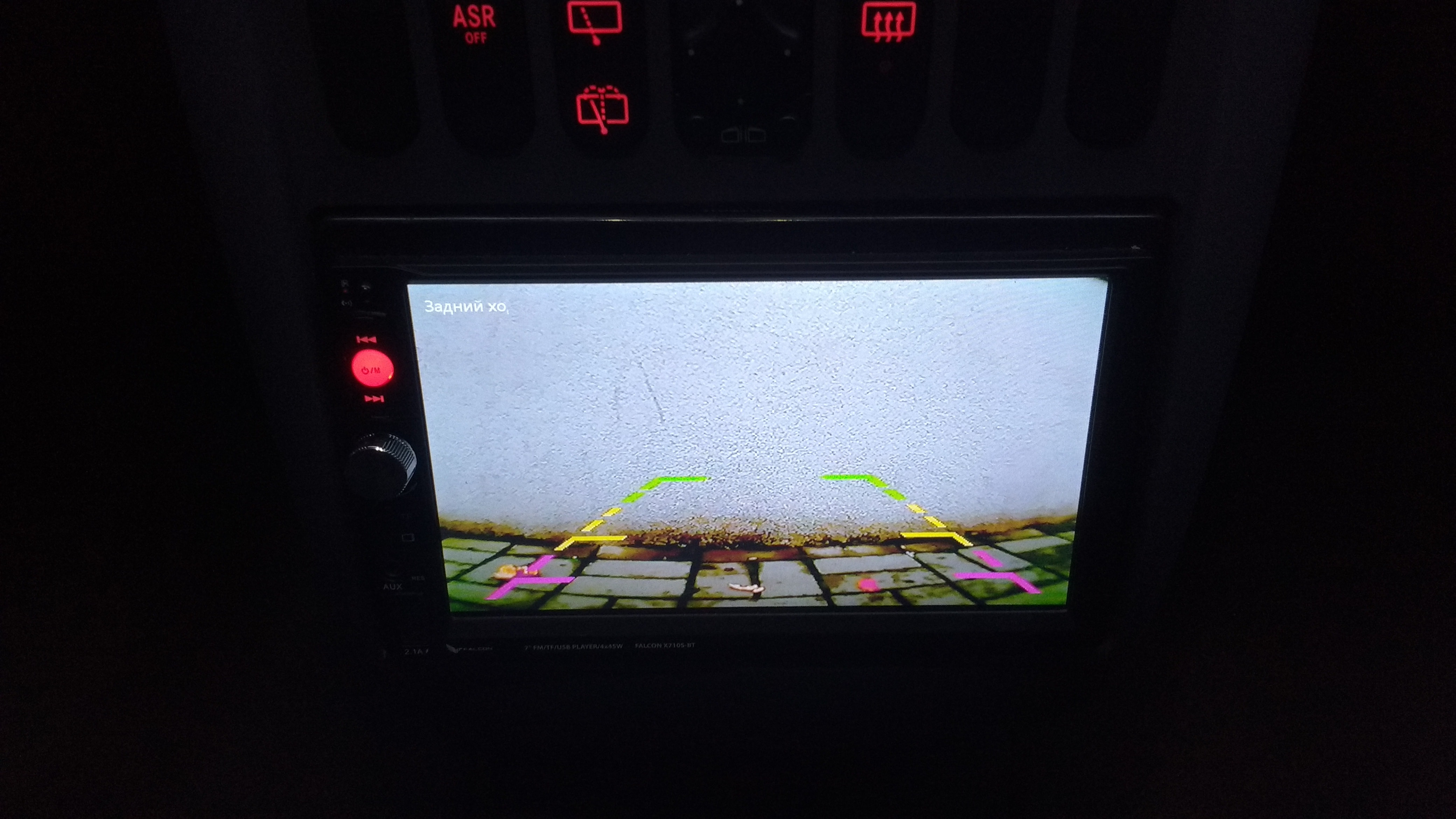

Зробив з бампера решето. Оскільки лампочки заднього ходу вже працюють, можна підключати камеру. Але на камері вирішив не зумів, поставив ще і датчики парковки. Тепер можна не переживати як жінка буде давати в зад.

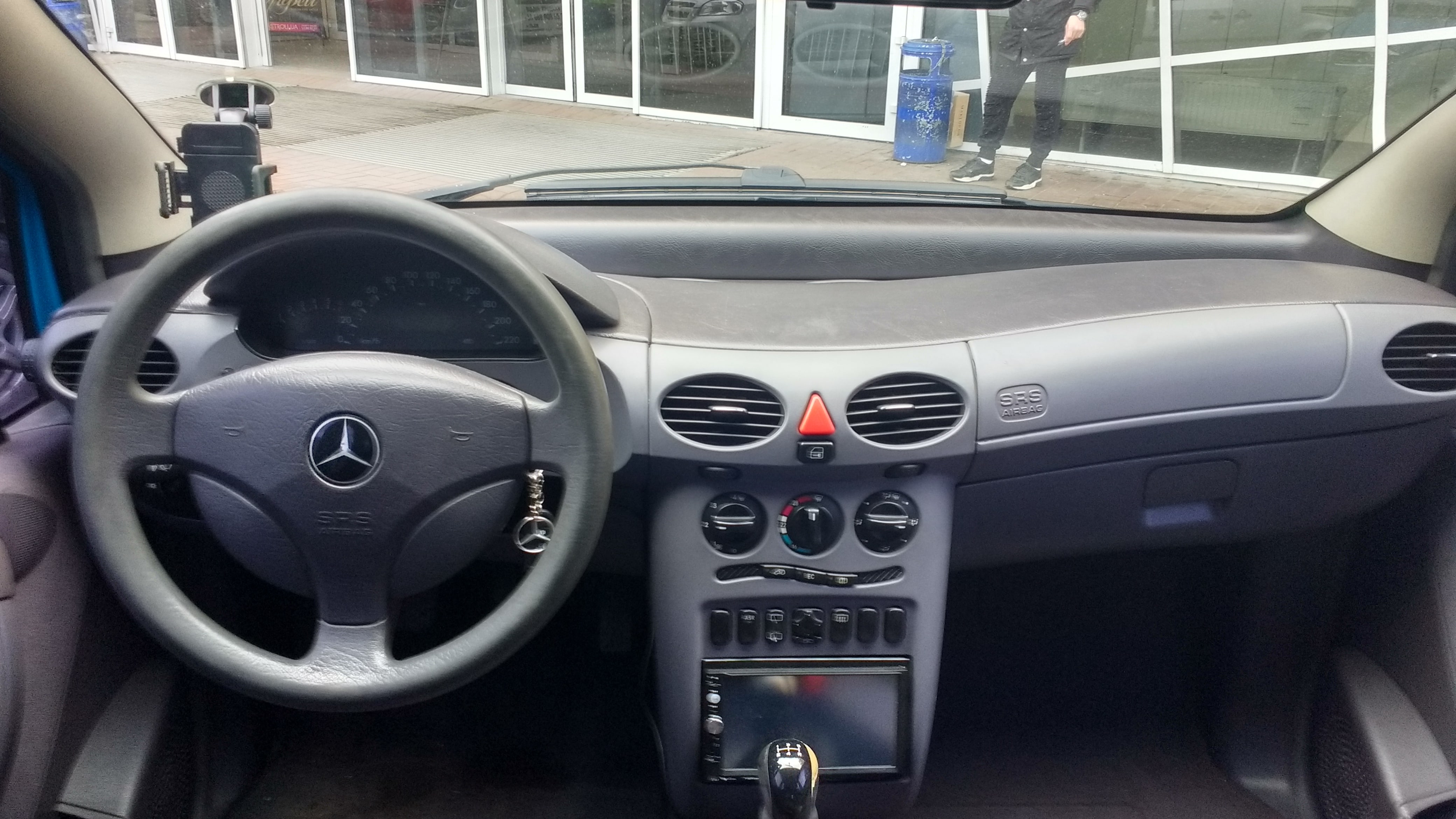

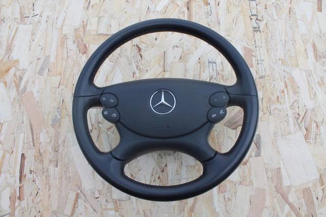

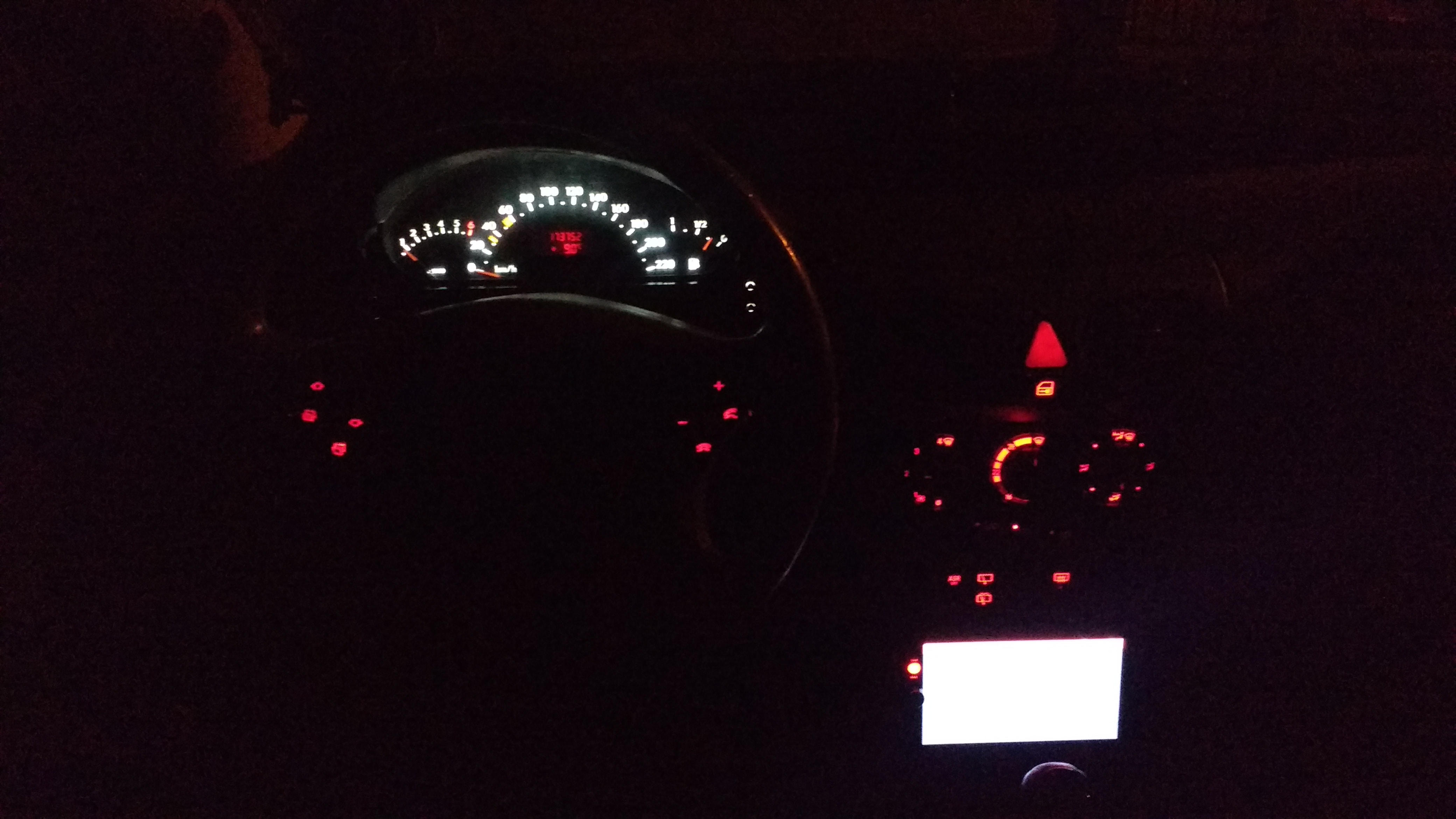

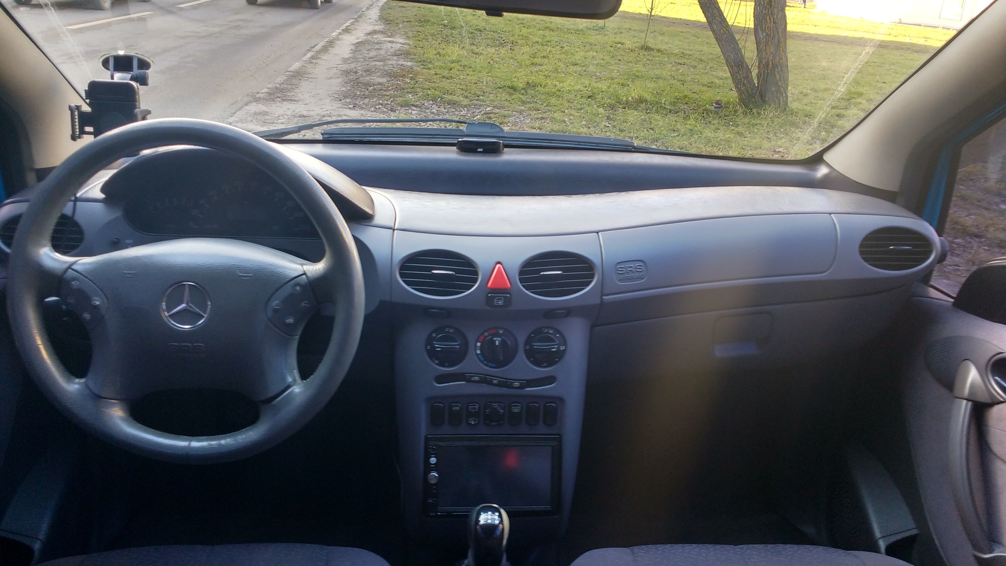

Звик я вже до кнопок на рулі, бляха зручно. Тому вирішив що і тут вони must be!
По дизайну мені сподобався рульового від w209
І я вже навіть почав шукати такий, але в сірому кольорі, але згадав на днях, що декілька років тому був на шроті біля МРЕВ, і там в магазині було багато мерсорулів, вирішив поїхати глянути, одразу ж мені в очі кинувся сірий руль w203... 5 хвилин на роздуми... і я вже біжу до банкомату по гроші.
По кріпленням все стало як рідне, а отже по електриці коломийки були ще ті. Не та полярність і переробити розумну начинку руля яка зав'язана по can-шині на резистивну, бігав навколо машини з паяльником 2 дні і вже навіть почали опускатися руки, але все таки добив його, і все запрацювало.
Фотки для порівняння, було-стало:

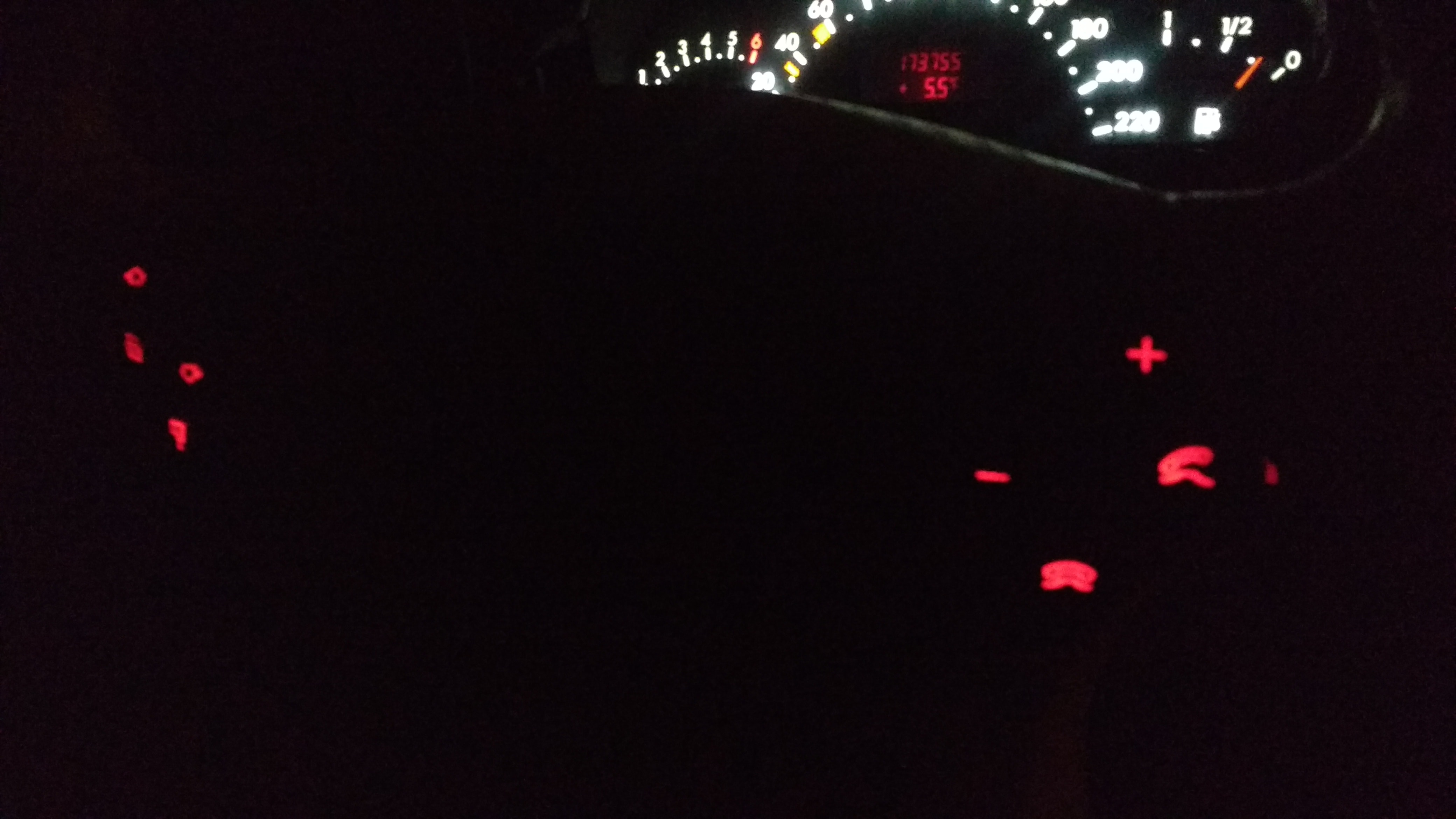

Точка підсвітку вночі:
Ну і на кінець відео роботи кнопок
https://youtu.be/Vnt0y2UYx4g
На відео кнопки телефону не працюють, бо телефон не був з'єднаний по юлютуз з магнітофон, але вони робочі.
Єдине залишилось заставити той руль бібікали, ще треба побігати з паяльником пів дня, але то вже таке, зроблю найближчим часом.

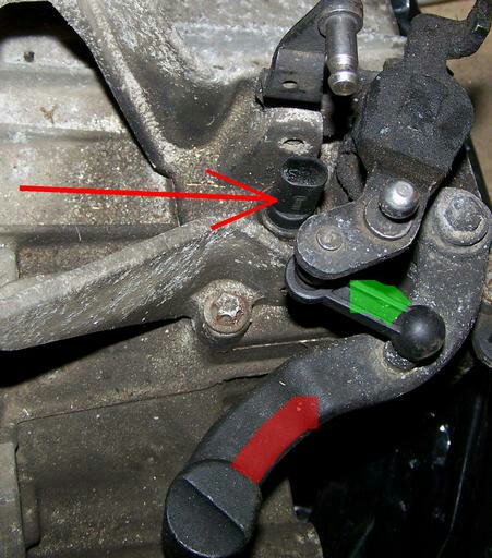

Докучає мене куліса, перша передача вмикається важко, деколи щоб її ввімкнути потрібно спочатку загнати другу, а потім першу. Регулювання тросів ніякого результату не дало. Почав вивчати це питання виявилось, що в мене на коробці, на механізмі заміни передач не вистачає двох запчастини (відмічені червоною і зеленою плямами)
Сама більша проблема в тому, що нігже не можу знайти не те що тих дві запчастини, навіть цілого механізму не можу знайти, все що бачив, продається разом з КПП. Хто вміє exist-ом користуватись, поможіть купити тих дві детальки.
Він: wdb1680331j083900

Одна тягає балансир,друга взагалі на якісь датчик схожа.Не знаю чи щось виправить коли докупиш їх.В Вагу винашується сам штіфт який йде в коробку і на нього то все кріпиться,на разборках найти дуже тяжко а новий коштує поза 200 евро і люди начинають там якісь шайби підкладати і мудрувати щоб втикалося ліпше.Спробуй чи нема люфта на ньому,може вони і хтіли щось виправити знімаючі ті деталькі.
Можеш спробувати з'єднати якоюсь пластиною з висверленими дирками та спробувати чи поміняє щось,або підібрати дві насадки на шарік від якіхось дверей що накручуються на тяжку.На базарі такі насадки є,тількі діаметр шаріка тре.

На те що позначене стрілкою не треба уваги звертати, це датчик заднього ходу. Просто картинка скачана з інтернету була з тою стрілочкою. Я позначив кляксами тих дві тяги що мені потрібні. Читав що якщо ця менша тяга злітає з шахів то передачі погано включаються. Я звонив до власниці, казала, що вони після покупки міняли КПП, бо синхронізувати були зношені, думаю може просто забули поставити, або взяли коробку без тих тяг і поставили.

Ну той балансир окремо продають а їх майстри не переставили з старої коробки його.Вони викинули її вже напевно.Тобі б десь найти де схожі розбирають,новий буде троха коштувати.
