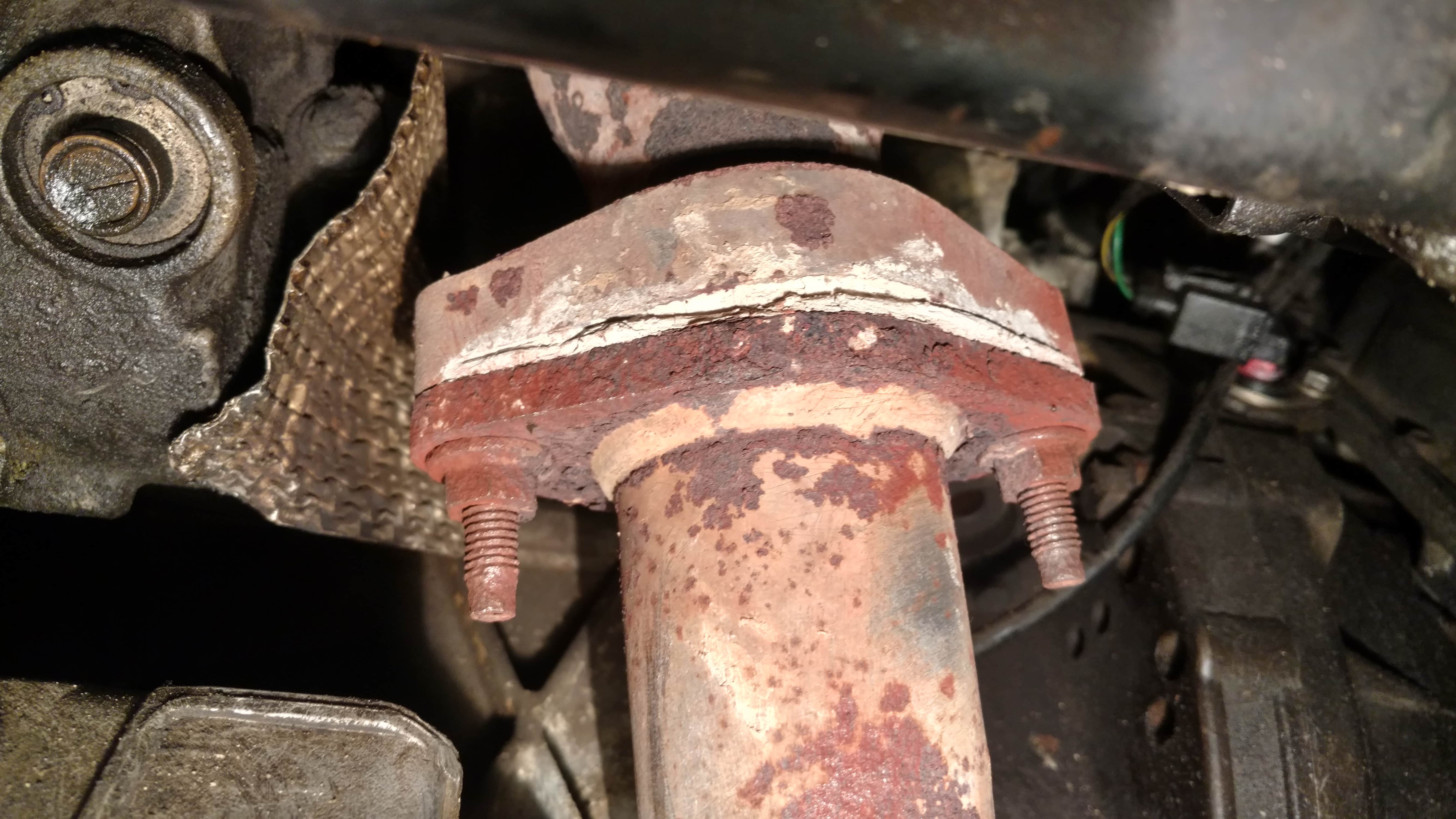

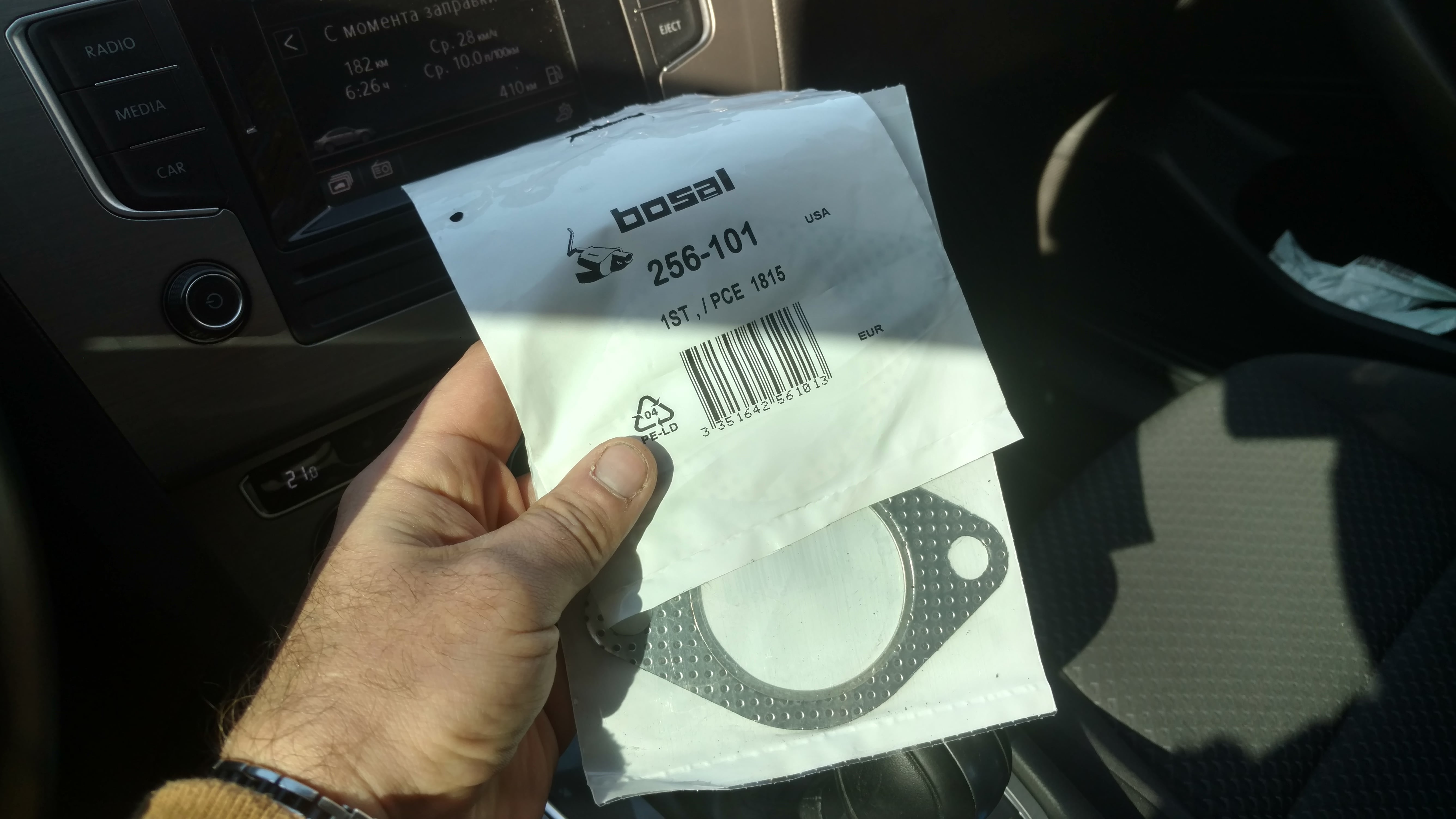

Бісило мене сильно те, що десь з колектора просікав вихлоп, заліз під машину і побачив наступне
Одразу стало ясно коли запхав дзеркальце і подивився на прийомну трубу з задньої сторони, видно місце де січень, чорна пляма. Замість прокладки була намазана якась хрінь.
Замовив одразу дві прокладки під два колектора
Прокладка пробилася як БМВшна, і вартувала 40 грн/шт, до тепер не можу зрозуміти навіщо було колхозити, якщо ті прокладки копійки коштують. На диво легко вдалось відкрутити прийомні труби і поміняти прокладки, якби не треба було зачищати наждачкою ту білу мастику, то заміна зайняла б не більше півгодини, а так пів дня просидів в ямі, зачищаючи все до чистого металу. Тепер тишина, ніяких посторонніх звуків лише приємний шелест двигуна. Я довольний)))

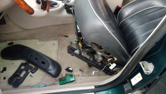

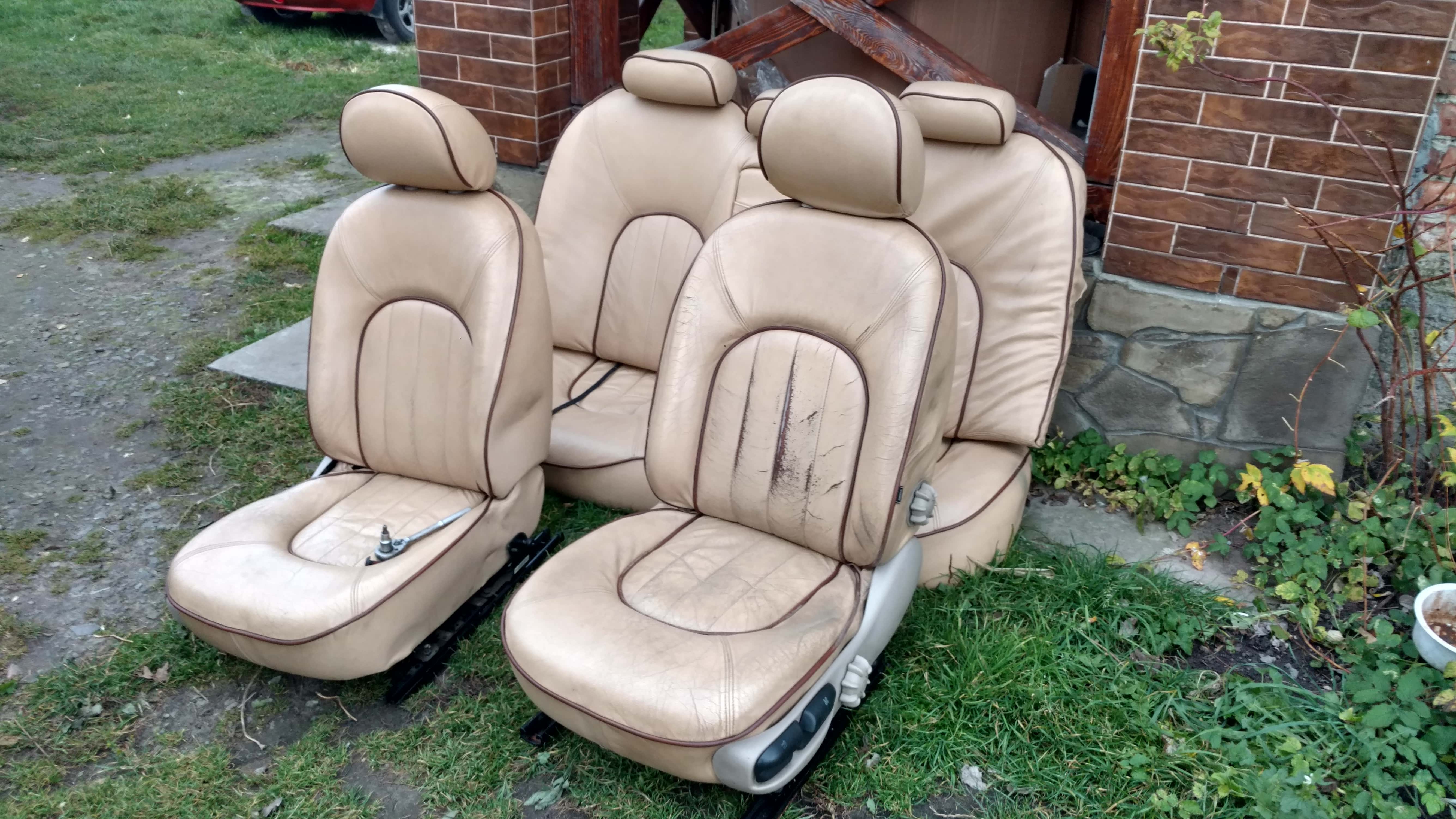

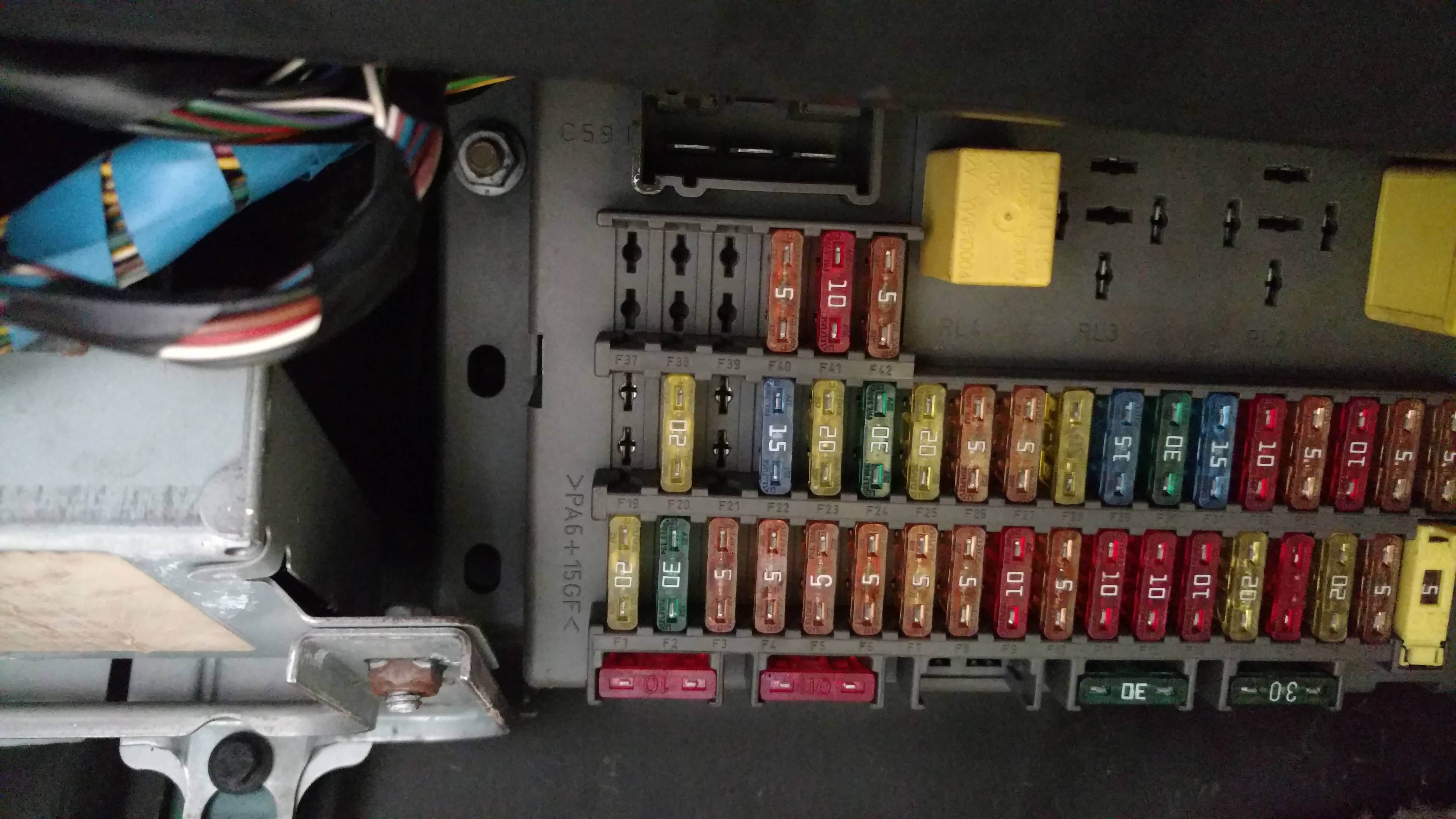

Сильно харив мене стан передніх сидінь.

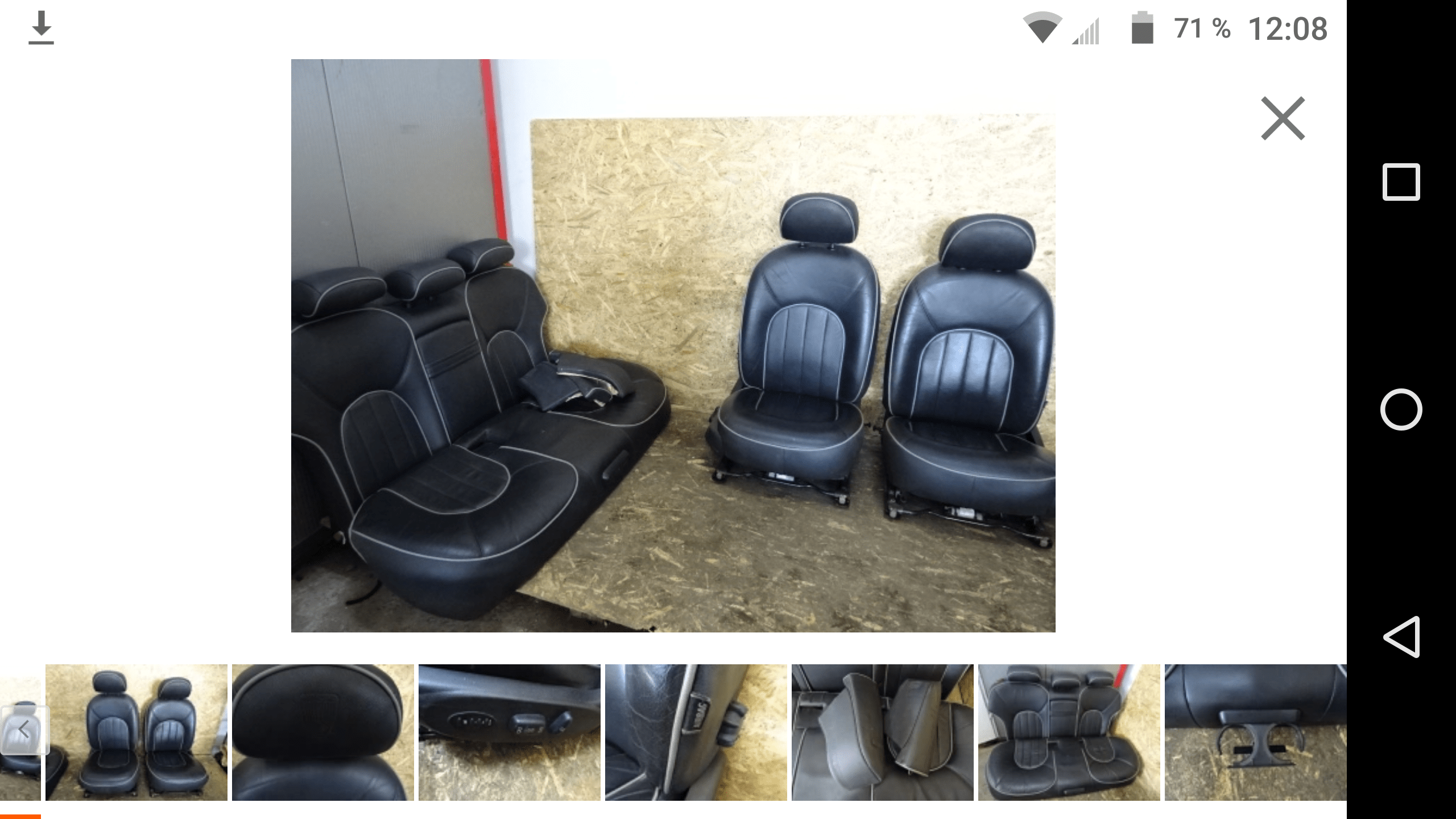

Довго думав, що ж ними робити, переривати чи купити б/у. Нажаль в такому кольорі знайти не зміг, але знайшов дууууже жирний салон від якого слина потекла, і насрати що він чорний. Хочу і все!
-Шкіра як нова
-Підігрів
-Електрорегулювання обидвох сидінь
-Пам'ять водійського сидіння
-Виштамповка емблема на підголівниках
-Кишеньки в списках передніх сидінь
-Задній диван з механізмом складування
-Люк для перевізки довгомірів в спинці заднього дивана
-Виїздні підстаканники в задньому дивані
Це все я описав що є тут, і чого не було в мене.
Тиждень на доставку з Польщі і він в мене на подвір'ї

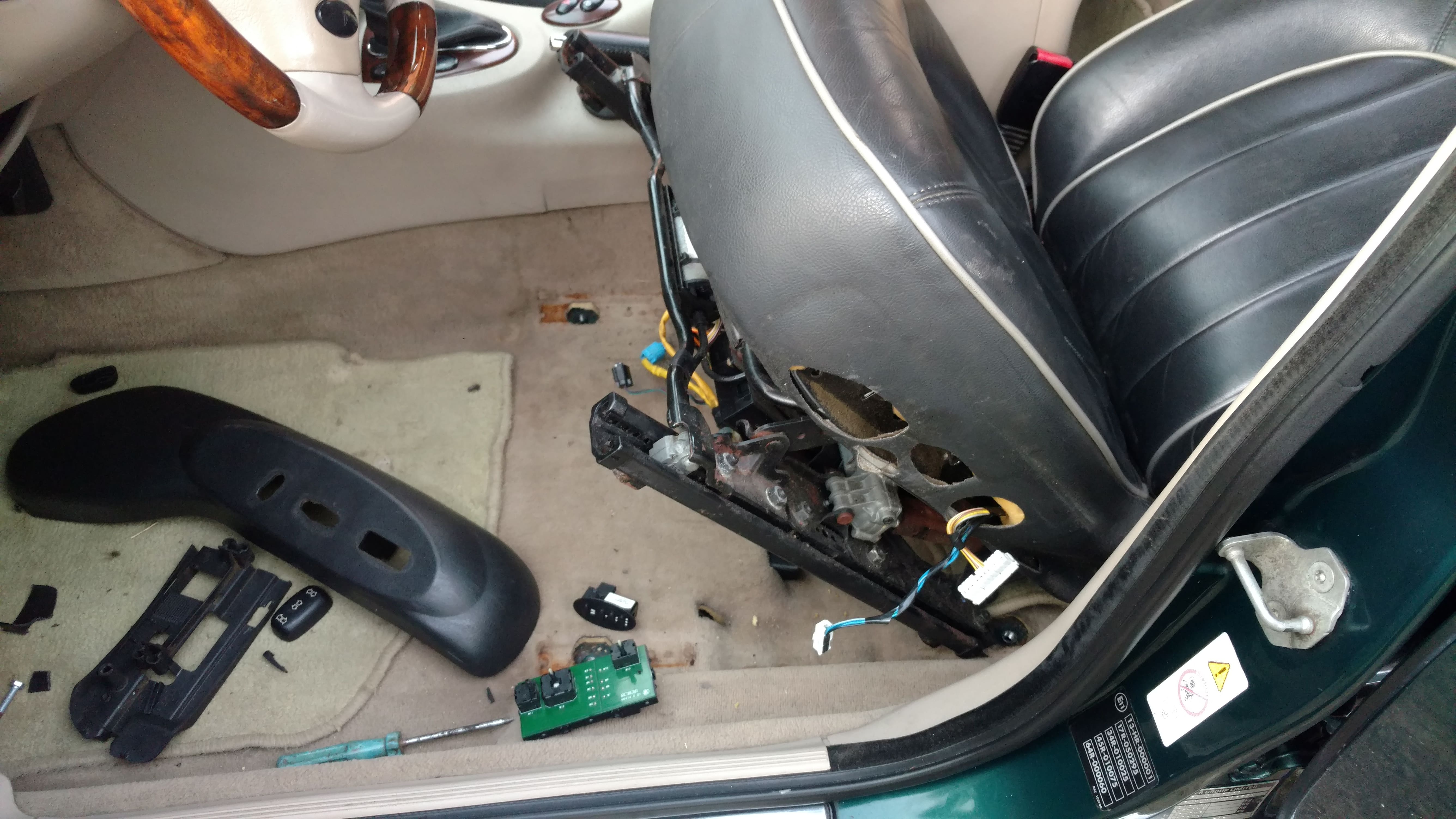

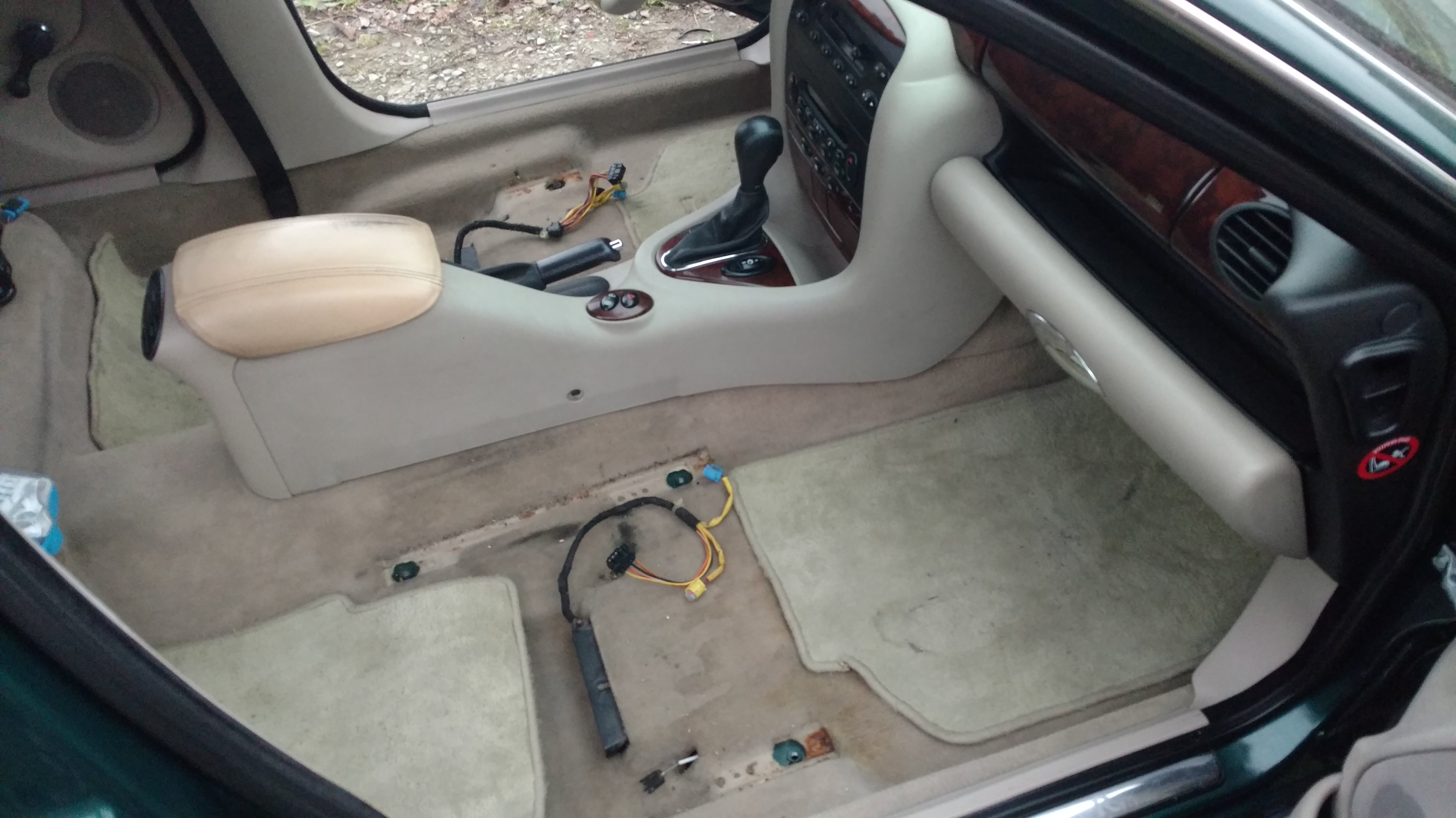

Одразу принявся ставити. Вся проводка під такі сидіння проведена штатно.

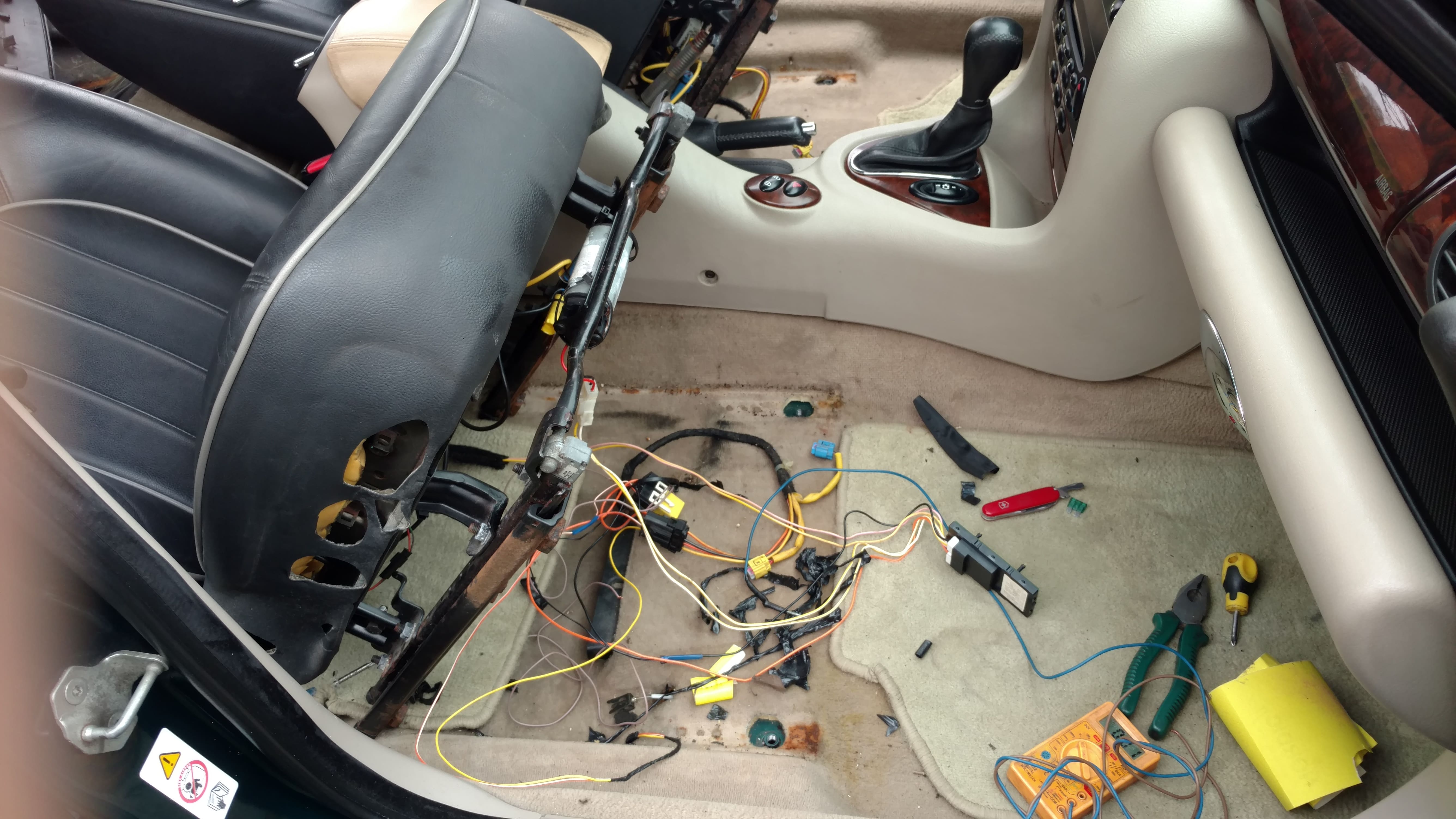

Познімав все своє, принявся ставити сидіння. Прозвонив проводку, живлення приходить, можна підключати.
Заніс сидіння, підключив, а бони бля не працюють.

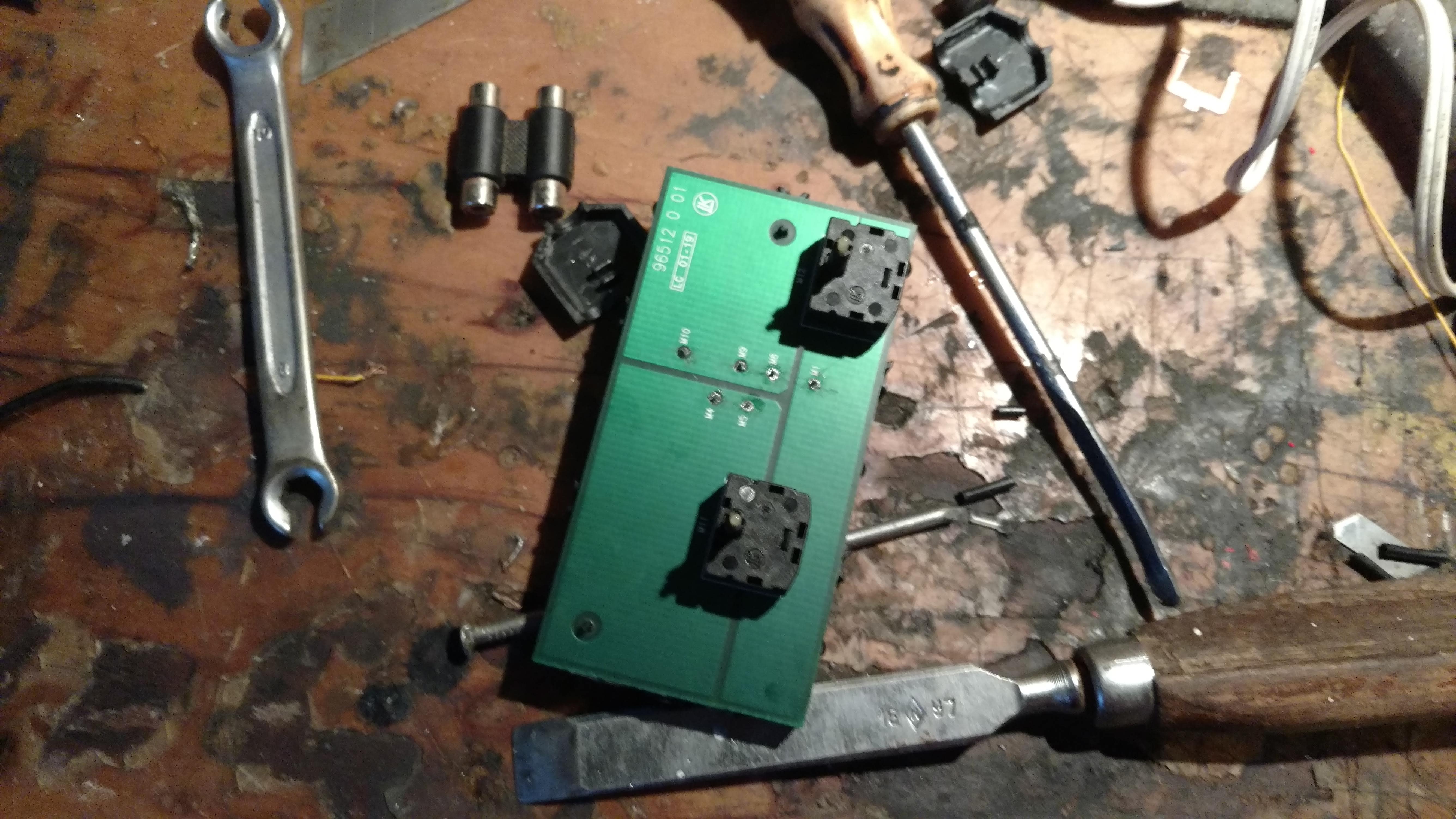

Розібрав сидіння, познімав блоки управління, побачив що там впринципі нема чому ламатися, але на всякий випадок пропаяв всі контакти.
Результату це не дало, живлення з машини приходить, а в сидіннях губиться.
Розмова всю проводку, може десь дріт перебитий
Ніфіга, все ціле, і аж потім допетрав що приходити має не один плюс, а два. Один на керування підігрівом, а другий на керування механізмами. Заглянув до запобіжників і дійсно, курва, на керування нема двох 30а запобіжників. Вставив їх на свої місця і все запрацювало)))

Ну і по витратах на сьогоднішній день:
12885
- 7000 сидіння
+ 500 продав свої старі
__________
19385 грн

Повідомлення serega_l1 » Нед, 04 листопада 2018, 00:31
Стільки намахався через запобіжники... Обідно, що зразу не глянув.

Re: Rover 75 2.0 v6 АКПП
Повідомлення Liuskywalker » Вів, 06 листопада 2018, 09:24
круть ! А фотка з долотом - безцінно ! :beer :shout :D :D :D
Ростик1
Повідомлень:3059
Ім'я:Ростик
Авто:Та йой...
Звідки:Львів рідненький
Повідомлення Ростик1 » Чет, 08 листопада 2018, 14:46
Liuskywalker писав:
:D :D :D я ним не користувався, то просто робочий безлад на столі

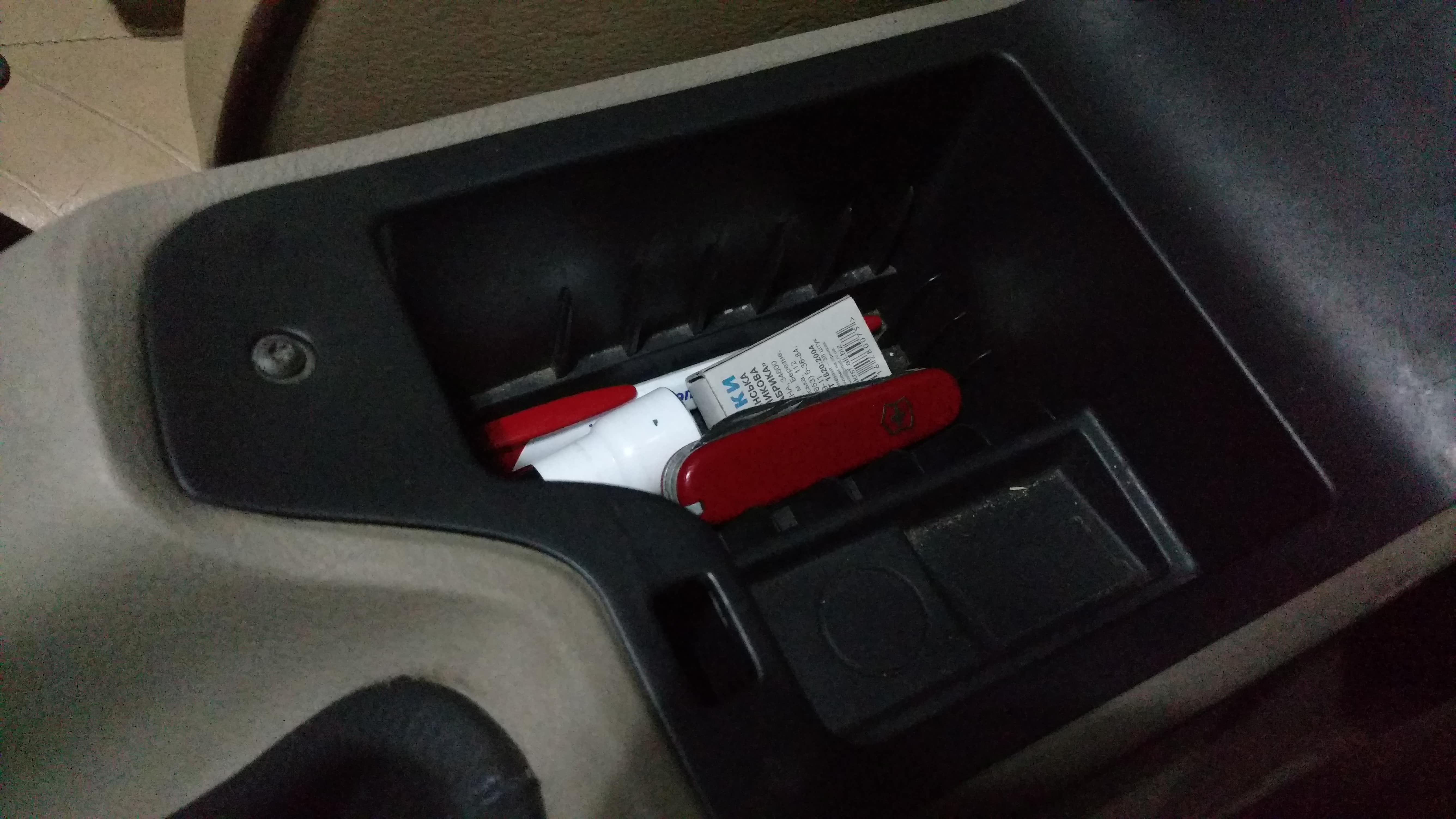

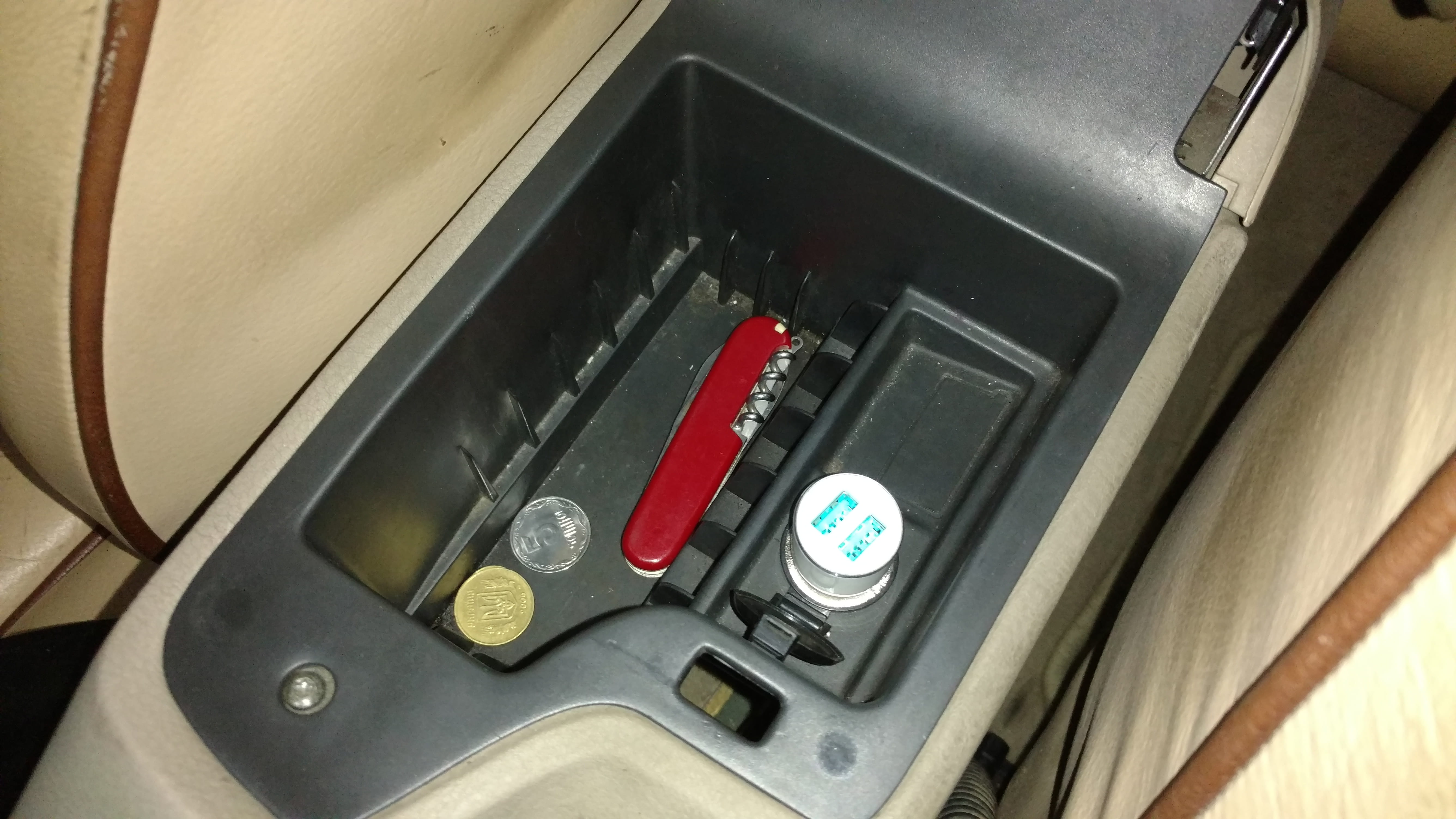

Запис трохи скучний, але...

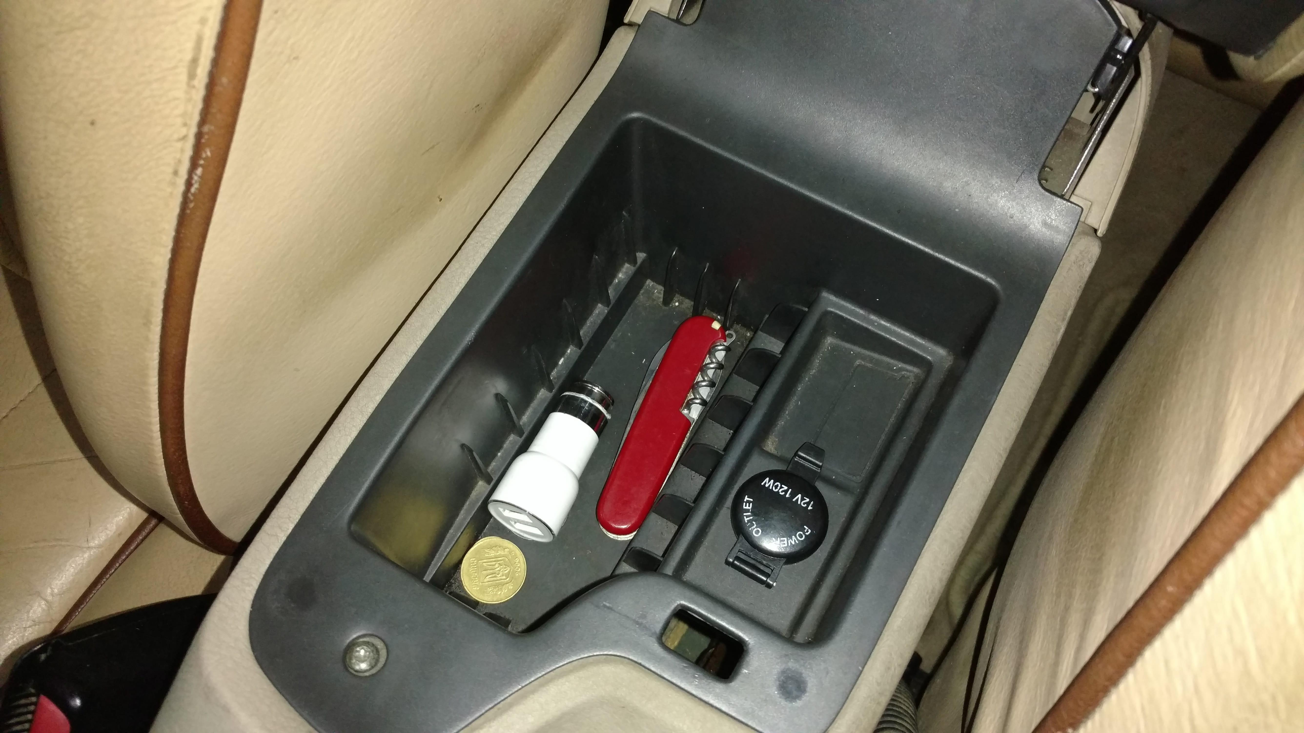

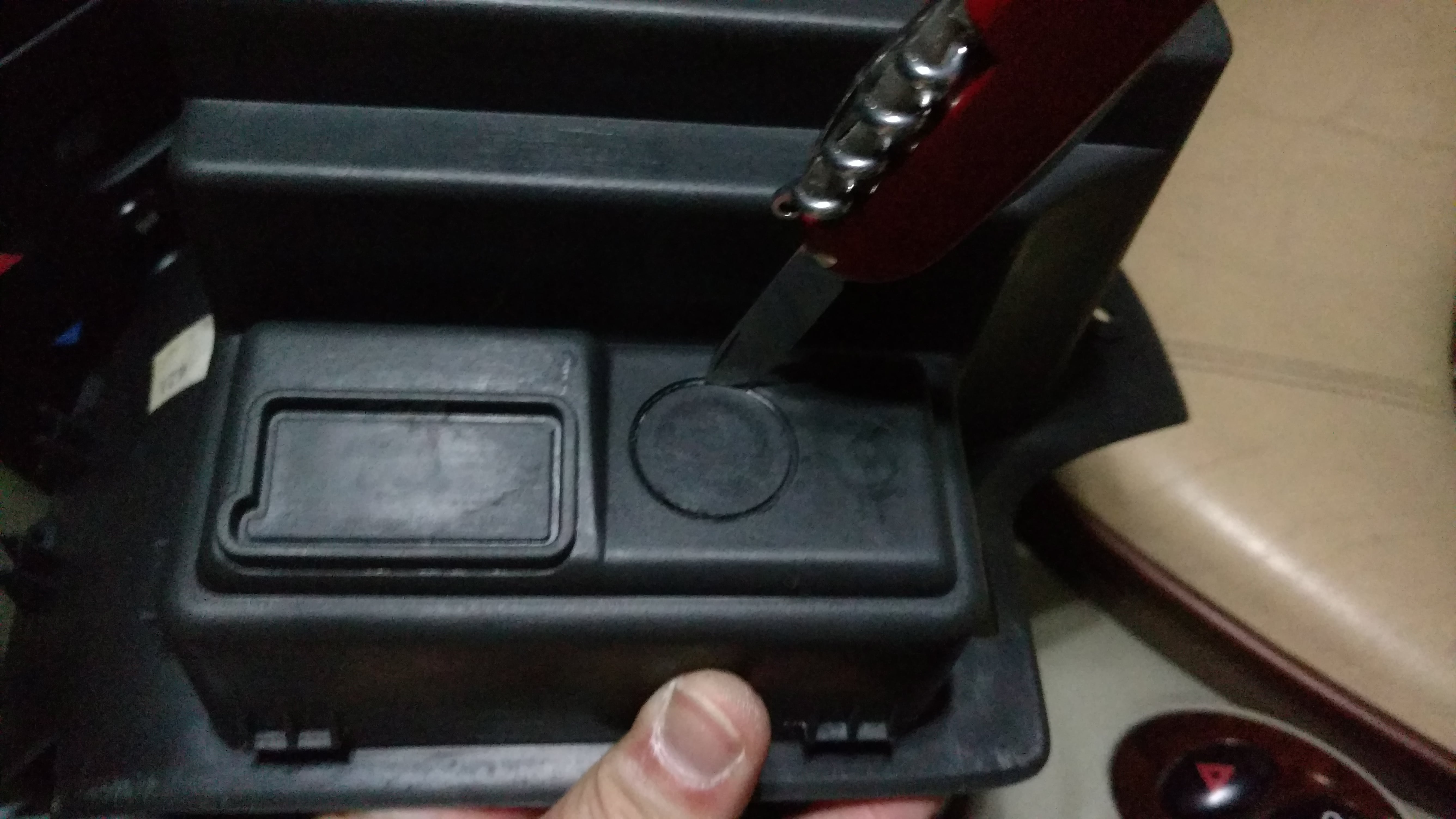

Вставив в підлокотник розетку 12в щоб зарядка не стирчала з панелі.
В підлокотник вже була виштамповка під розетку, тому швиденько ножичком вирізав отвір, вставив розетку і підключив до прикурювача. Все.
