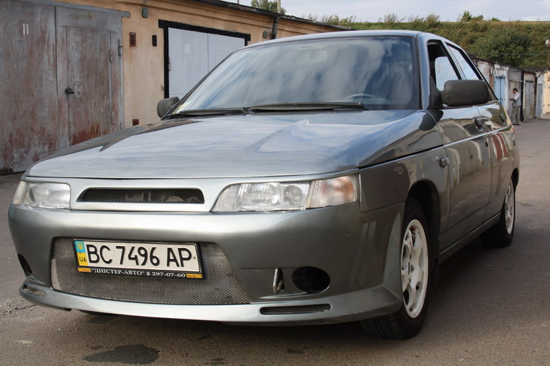

Anix писав:и мне нравиться, тем более что сделано своими руками.
там макс - це дороблені зябра
це готовий бампер - а не власноруч зроблений
свій робив з такого самого - але на ланос

nazik_TTK, ясен пень, что не с пластилина лепил! :D
Я о покраске... ;)

бампер виглядає суперово, але так як вже писали - накладка на фари не виглядає добре...як на мене то решітку треба зробити більш виразну. 8)

Решітка - комплект до того бампера. Сокову лишити тож не варіант. Підберете шось краще - поставлю.

Denja, та не стокову решітку а таку як в тебе, тільки з більшим отвором і шоб незаходила на фари.

|JAGUAR|, Я і маю на увазі всю решітку(накладку) радіатора.

Denja, 10см вессем - точної моделі не памятаю
но з кріпленням намахався

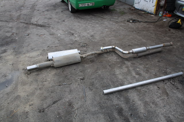

Випуск: Зварений наново від паука на 51 трубі. Поставив стронгер і банку від сааба 2.3Т
Враження : Тихооо, зовсім тихо )) Аж незвично, правда при різкій перегазовці чути шо то зовсім не сток.

Denja писав:Зварений наново від паука на 51 трубі
матеріал труби?

Lyubomyr, а хз, сталь, тонкостінна.

Lyubomyr писав:матеріал труби?
алюмінізована сталь...

StaleVar писав:алюмінізована сталь...
я собі з такої теж робив, я думав може нержавійка :)

Lyubomyr, там коліна з нержавійки.

Зачотний бампер! 8)
Re: ВАЗ 21124 by Denja
Повідомлення LEgEnDA » Суб, 12 вересня 2009, 18:46
UncleSam писав:Зачотний бампер!
да да, єдине що виглдає ну дуже так це стик решітки, яка заходить на фари, в кінці загнута вверх і не стикується з крилом нормально

LEgEnDA писав:єдине що виглдає ну дуже так це стик решітки, яка заходить на фари, в кінці загнута вверх і не стикується з крилом нормально
До покраски просто приміряв і не замітив того нюанса. А потім вже пізно було виправляти, так як фарбувати заново вже не хочу. Взагалі та пластмаса дуже поганої якості, але маємо те шо маємо.
