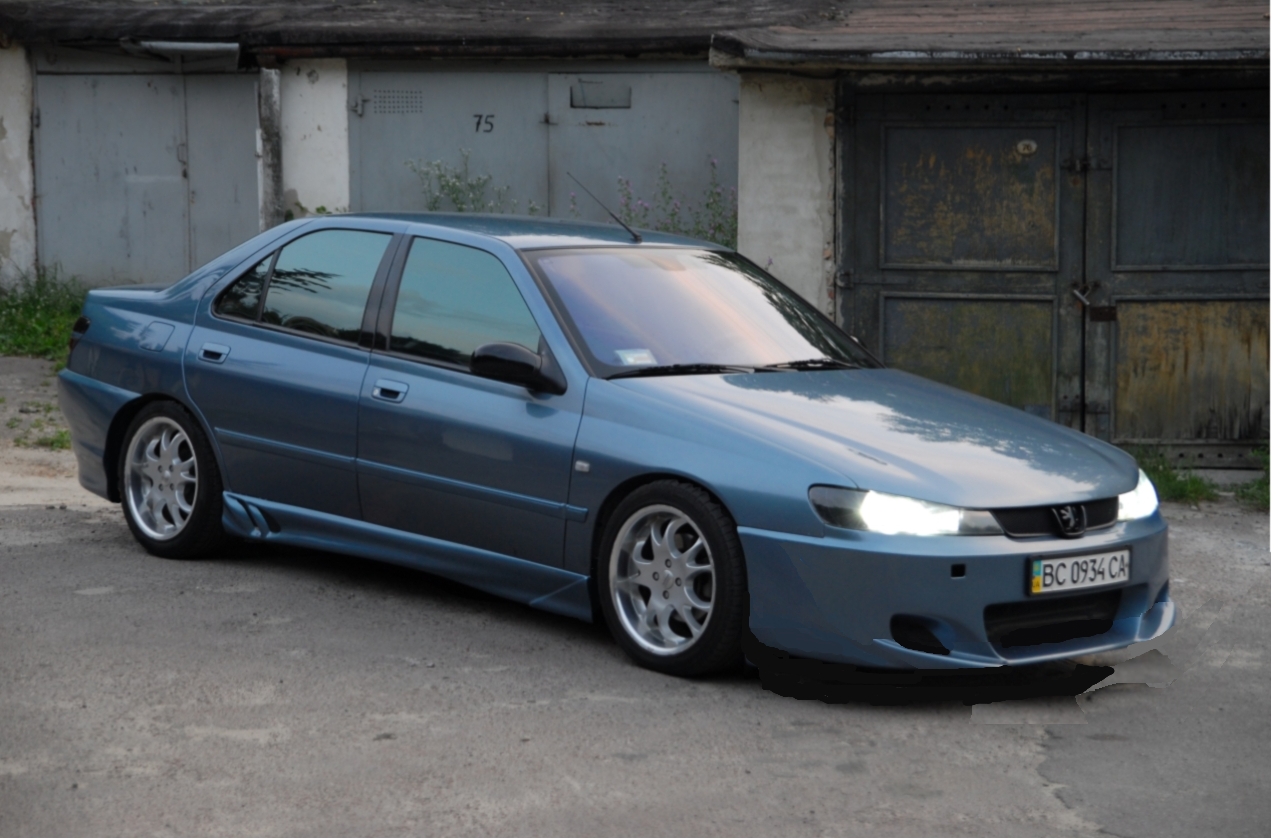

hrdrive писав:і так, шановні форумчани. хочу почути ідеї поради щодо переробки переднього бампера - хочу його вкоротити за зиму на 4 см щоб потім мати можливість дропнутися. хто вміє фотошопити? або хоча б на словах пояснити?
розгляну всі ідеї!

Повідомлення hrdrive » Чет, 29 вересня 2011, 16:23
ну я шось думав типу такої переробки
Повідомлення BOXER » Чет, 29 вересня 2011, 16:31
hrdrive, так він гармонійніше дивиться ;)

Повідомлення Thorn » Чет, 29 вересня 2011, 16:33
hrdrive, так краще,але чогось тепер бракує :ninja
Воно :bad
Повідомлення BOXER » Чет, 29 вересня 2011, 16:34
Thorn писав:так краще,але чогось тепер бракує
ти мав на увазі "чогось тепер забагато" - КЛІРЕНСУ! :D

Повідомлення Thorn » Чет, 29 вересня 2011, 16:38
збоку на бампері треба якийсь виібон зробити :D
BOXER, це ж ЖИП! :D
Воно :bad
Повідомлення BOXER » Чет, 29 вересня 2011, 17:55
Thorn писав:збоку на бампері треба якийсь виібон зробити
треба лишити ті "зябра" по бокам бампера, які є :) може чуток вкоротити їх))
