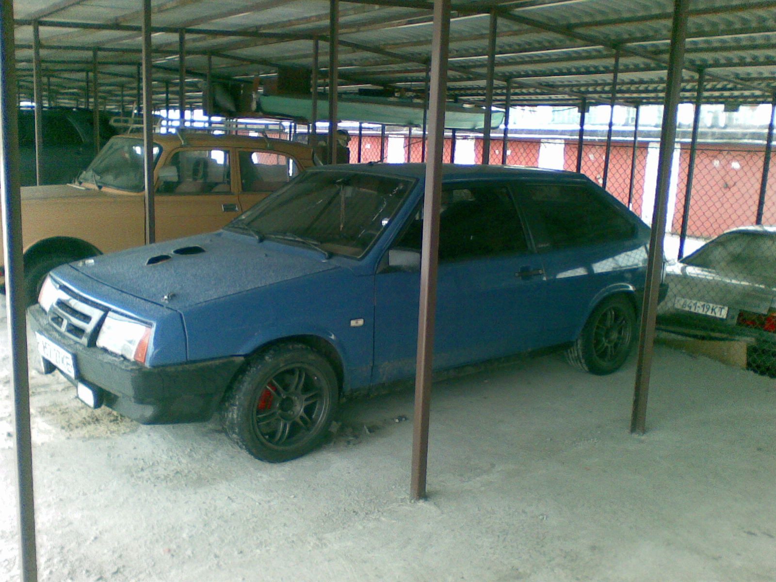

tuningist, так я згоден з тим що раніше говорив - це колгосп ))) ну це експеримент, просто я чув як інші говорять мол різані пружини жосткіші ))) може вони якось і жосткіші, точніше більше товче, але насправді вони дуже мягкі. так як витків то стало менше, а маса то давить на них та сама.
на сьогоднішньому драгу дійшли до висновку що старт покращився.
але навіть на нашій трасі все одно не рулиться. встиг обірвати болт кронштейна паука )) після фінішу на ямі так мене підкинуло що аж головою в кришу вдарився ))
завтра зранку міняєм назад ))
реально середня швидкість доїзду до траси мрео склала мабуть 30 км/год :D

так і шо вирішили то ???? будете ставити дані пружини тільки на драг, чи взагалі відмовитесь від них ????
на рахунок зовнішнього вигляду то виглядає БОМБА !!!!!!!

Я згідний з ТОХОЮ вигляд зараз в неї просто ппц :D :ninja

перед тим як різати треба брати жосткіші пружини.. я собі так мислю шо можна взяти пружини від венто або пасата (останній може бути зажосткий) і їх порізати..
якщо коментувати фото то я би перід ше занизив :)
доречі на тих пружинах стокових обрізаних срака не прогинається коли стартуєш змісця?

Solaris писав:якщо коментувати фото то я би перід ше занизив
там вже нема куда, я і так в гараж заїхати не міг ))) в мене паук висить в 5 см від землі. кожен лежачий поліцай був мій :D

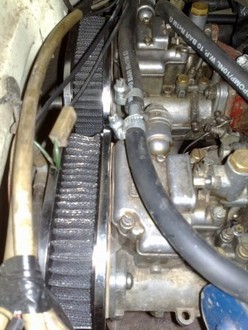

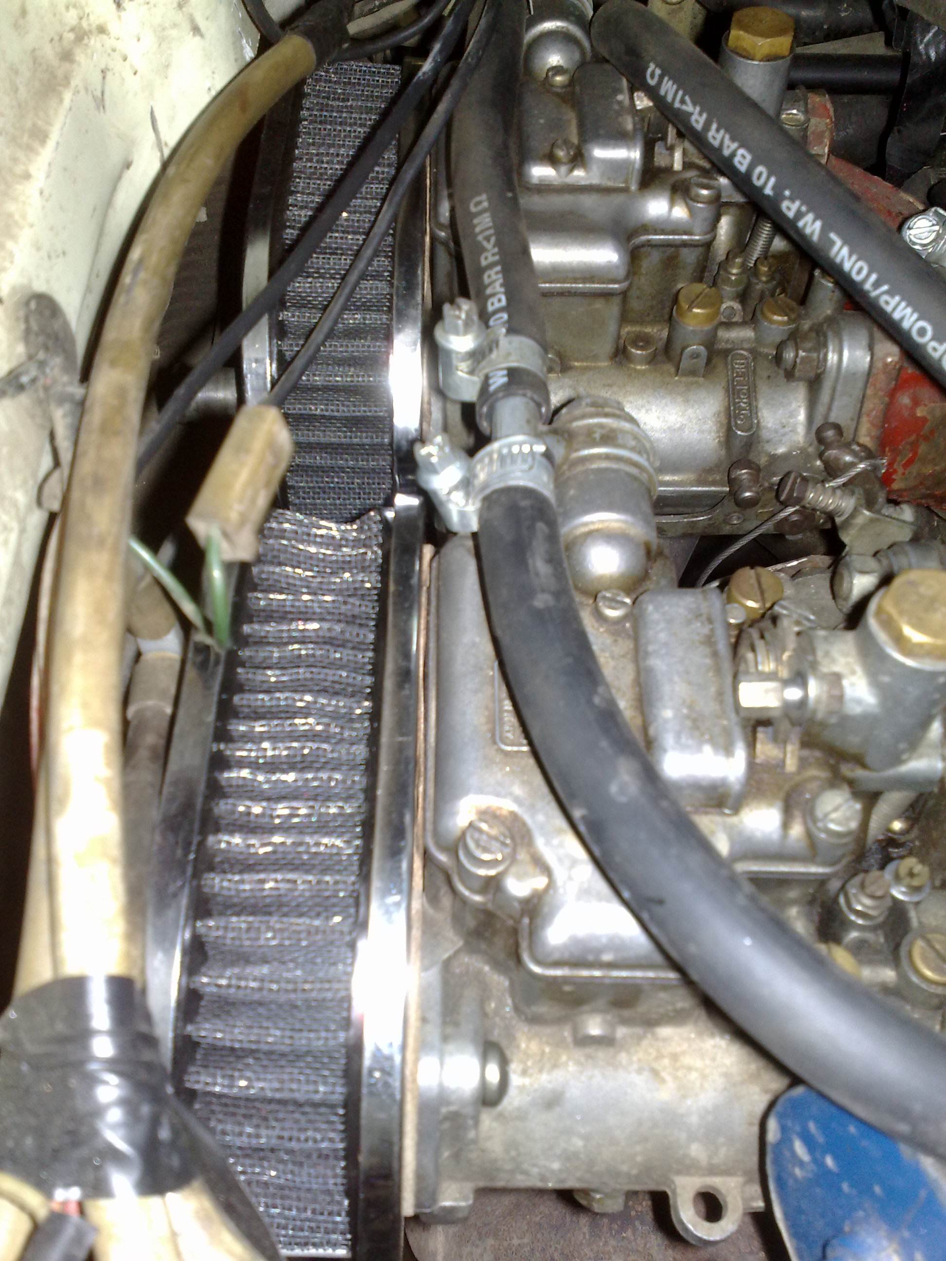

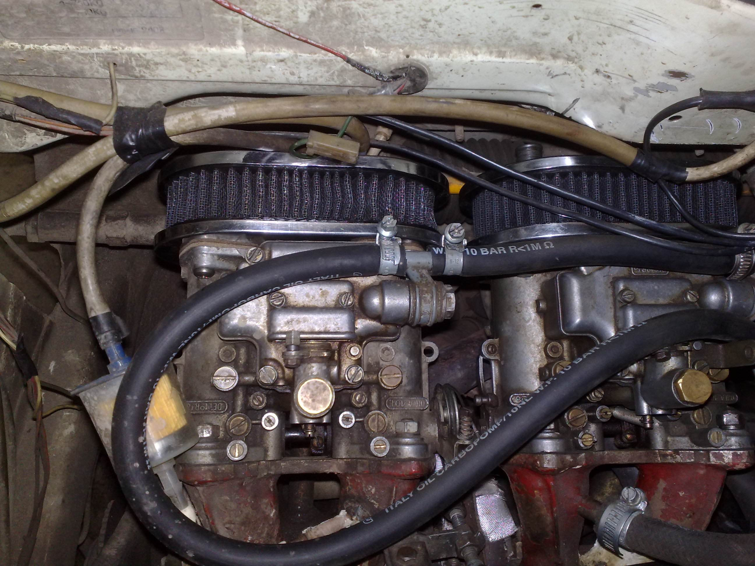

Нові фільтри.
Re: ВАЗ 2108, 1.4, 1992 р.в.
Повідомлення vovka » П'ят, 05 червня 2009, 20:39
З новими фільтрами зменшився звук з мотору :)
також сьогодні було куплено шланг для картерних газів. вигладає надійно.
25 грн - 1 метр.
тепер картерні гази а заодно і масло летять в карби :ninja
маслоуловітель в процесі розробки.
ще раніше купив надійні бензинові шланги а то стандартні 08 чесно кажучи до одного місця.
1 метр - 21.50 грн.
якийсь італійський до 10 бар. Назва Carbopompa :D
також отримав нові жикльори і зробив деякі зміни.
дифузор 32
топлівний 130 (був 132)
воздух 155
холостий 57 (був 52)
ускорітель 33
вроді ще плавніше тепер їде. спробую заміряти розхід бензину.
