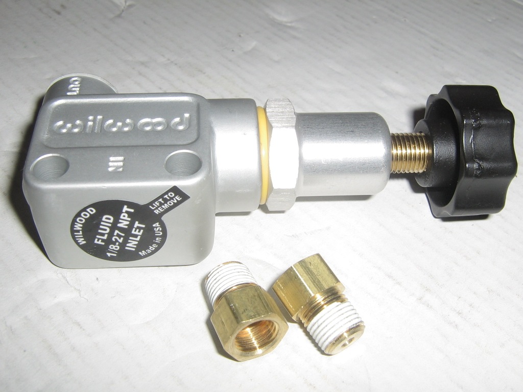

Сьогодні був здійснений перший виїзд на люди... :D Систему розвоздушив і долив ще 4літра тосолу :surprised сам незнаю як так... :D Що сказати... питаннями за цілий день різні люди мене просто довели...Зажираюсь на дорозі з кожним другим...всі мене хочуть обганяти... маячити, і сигналити... Думав їжджу в економ режимі, ага!..хєр там [цензура] the Fuel Economy Ганявся зі всіма хто провокував, катнувся від епіцентру, до Личаківської і назад...ну і ще + в центрі кружок зробив!
Що сказати -БЛокіровка це тупо АД! Сама бля в поворотах включається, руль стає дєрєвом, кароче - мінус комфорт...Зато буксувати стало важче!!! Крутиться покішо так собі -7,8 тиків і переливає бо поставив 40дифузор + збільшив клапана, треба Лямду і комп щоб настроїти всі карти.

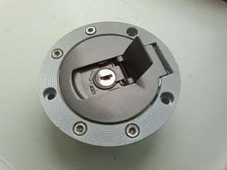

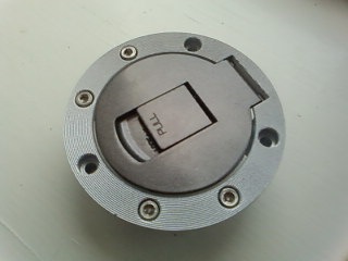

Давно лежав в мене Лючок аля Sparco, і тут нарешті RallyBOX Motorsports допоміг мені в установці його, фото забув зробити, зроблю пізніше, Також Дякуючи AntikvAr - я придбав у нього давно омріяний Регулятор тормозних зусиль Wilwood, Дякую Fast за хондовський циліндрик та Fikus за перехідники Нonda-ВАЗ, отже з Усім цим Я маю в понеділок будувати правильні тормоза та справжній ралійний гідроручнік в RallyBOX Motorsports

Danko, ой не дуже тобі той регулятор допоможе....
користуюсь ним вже три роки.... ефекту "0"
як що цікавить чому, то набери, розкажу.....
продай його....

vovka, очепятка :D 36 дифузор. TIGER-NIGER, наберу...послухаю...а то ти щось не реальне пишеш...

Danko, дам попробувати... як що цікавить...
сядеш проїдешся.... покрутиш...

TIGER-NIGER, віддай безтолковий регулятор мені!

Tunik, купляй.... ))))

TIGER-NIGER писав: не дуже тобі той регулятор допоможе....
а для всіх слабо написати????

MAGYLA, а навіщо? як що тобі треба то напишу в приват....

Поспілкувався з Тігером... Все буде видно...Можливо його теорія права, а можливо і ні... На наступному тижні усе буде видно...

TIGER-NIGER, напиши свою теорію мені в ПП будь-ласка :)
