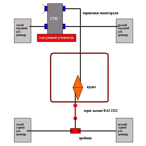

Кароче знайшов в неті якусь непонятну інфу
Механический винтовой регулятор тормозных усилий Wilwood (USA). Позволяет изменять баланс тормозов перед/зад. Используется для точной регулировки баланса тормозов.
Регулятор настраивается в пределах от 100 до 1000 PSI поворотом регулировочной ручки и может уменьшать силу нажатия на педаль до 57%.
Кран устанавливается в салоне (или под капотом) в разрыв задней магистрали автомобилей ВАЗ 2101-2107.
Для автомобилей ВАЗ 2108-2110-2115 необходимо доработать тормозную систему (смотрите схему).
Тормоза прокачиваются обычным способом.

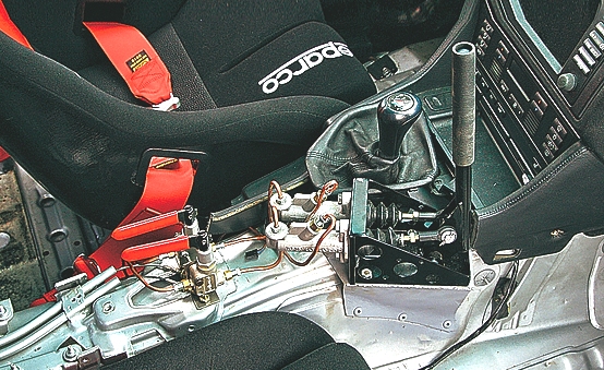

По такій схемі в мене в циріку ручнік стоїть. Пробував з регулятором і без регулятора - однаково. З регулятором трошки більший хід ручніка (до 2 см) вобщем зняв і так лишив :)

це типу говориться що в 2101-2107 там назад іде одна трубка.Danko писав: Для автомобилей ВАЗ 2108-2110-2115 необходимо доработать тормозную систему (смотрите схему).
а в 2108 і далі іде назад дві трубки....

та яка нафіг різниця, одна чи дві трубки!
якщо вже ставиться гідрак + регулятор, то всерівно або глушиться один вихід на ГТЦ, або виходи два і далі через трійник сходиться в одну. один фіг шо так, шо так!
ну хіба хтось дуже вже матьорий і розкошелиться ось так замутити:

slim_painter, необов"язково два циліндра....
є вже готові ручнікі і крани під двох контурну тормозну систему...

Danko писав: Кароче знайшов в неті якусь непонятну інфу
шо ж в тій схемі такого не звичайного, дупля не даю...Danko писав: Для автомобилей ВАЗ 2108-2110-2115 необходимо доработать тормозную систему (смотрите схему).
сама звичайна схема. а як по іншому?

P@sha, У тебе немає заводського регулятора тормозів? ну типу як у ВАЗАХ колдун? Як таке може бути? що з ним, що без нього...
slim_painter, тормозной шланг Ваз2121, до чого він там, може він якийсь специфічний?

Danko, нічим він не відрізняється від інших.. він просто ДОВШИЙ!
ми такий шланг ставили на ротора машину і на Дізеля...
шланг там кріпиться під сідушкою в кузові і потім на балку в тройнік....
просто більшість людей вже кидає магістраль тормозну не під машиною а в машині...

TIGER-NIGER, всьо поняв система значить банальна! В мене саме така і є... тільки без регулятора...Я в шоці з того шо Пашка написав...

Danko, в мене там не то шо регулятор, а така фігня здорова, яка розприділяє зусилля на кожне колесо, а не на перед/зад, як в 2108.
Вобщем я підключав ручнік сам, перепробував багато різних варіантів і прийшов до висновку - чим проще система тим краще) зараз мене пре як він працює!

неа! та фігня в мене вабще на правому стакані знаходиться, і має 5 входів!TIGER-NIGER писав: він ставиться на головний тормозний на самому виході.... та штука виглядає як простий перехідник...
принцип я думаю простий, як ти кажеш... клапана і т.д. але вєщь прікольна) Шиков Макс зробив собі тупо на пряму без того регулятора і в нього з задніми дисковими гальмами херово працював ручнік (на барабанах було краще) а ми з Ваньою робили через регулятор і ефект в рази кращий. В мене ручнік блокує без проблем навіть на швидкості і на новій слабо накачаній резині

він круто виглядає в салоні спортивної машиниDanko писав: Регулятор однозначно вирішить мені багато запитань і він у мому випадку дуже потрібен!
