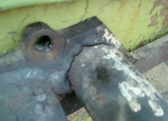

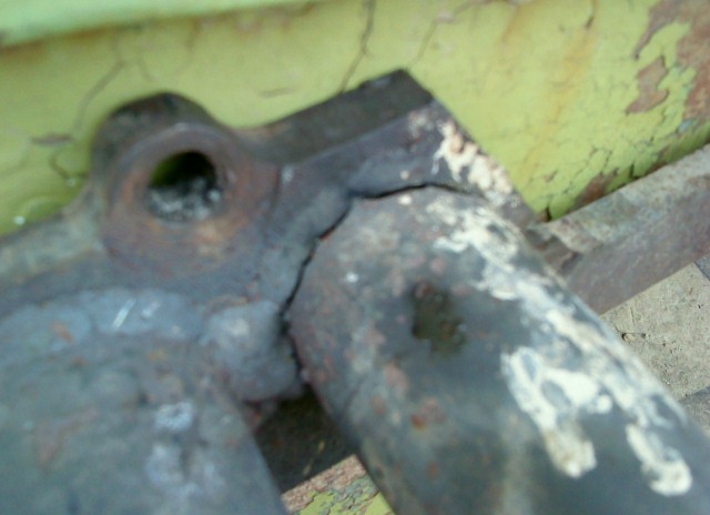

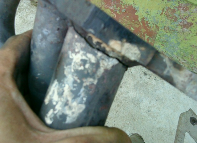

вот так вот..... :bad
Re: ВАЗ 2108, 1.4, 1992 р.в.
Повідомлення DNK » Вів, 07 липня 2009, 15:17
TIGER-NIGER писав:вот так вот.....
знач так поварений паук,вже своє він повигравав так шо в гараж на стінку і новий павучок купувати :)
Повідомлення vovka » Вів, 07 липня 2009, 15:28
DNK писав:вже своє він повигравав так шо в гараж на стінку і новий павучок купувати
нафіга ? :ninja я не якийсь багатий буратіно який немає куда грошей викинути ))) паук вже заварений, і нормально знову їздить.
Повідомлення DNK » Вів, 07 липня 2009, 15:32
vovka писав:нормально знову їздить.
та то все жарти,правильно що краще заварити.

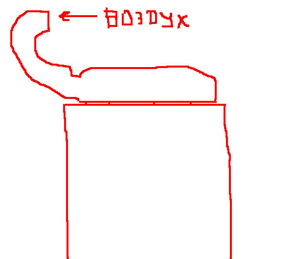

Це така штука, яка надываэться на дудки(на каждий або як ресывер на два карби зразу.).Нагадуэ пилосос, коробка (пластмасова) надываэться на карби, от коробки йде шланг.
Типу так.Я малювати не вмыю. :D
