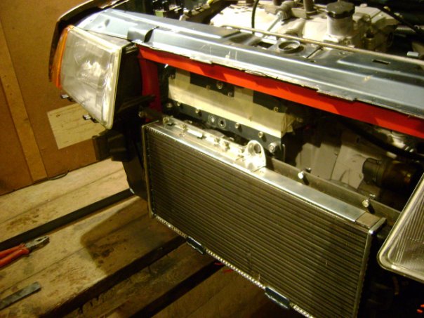

vovka писав:ніяк не будуть для цього є вертикальні деллорто/вебер.
можна самі колектори зробити коротші і карби сховаються трохи всередину..

vovka, яка буде твоя ідея??? :) 8)

Шось дійсно низькувато. Порівняй колектора, мож вони в тебе нахил мають якийсь? Слабо уявляю як тепер і радіатор і бампер будуть.

я думаю треба думати над тим щоб поміняти радіатор на якийсь альтернативний трохи менший і винести його назовні з телевізора на подобі інтеркулєра, і до того ж дудки вкоротити, вентилятор поставити ззовні але зовнішній в стоку, повинно вирішити проблему

Ziro-cool, Радіатор і так самий маленький, читай вище. А дудки від фонаря не вкорочуються! Короч я б колектора думав як зробити під нахилом вверх мінімальним.

Delfin нарах. карбів на зубило форумах має бути щось, якось то ж ставлять на 16в горизонталки. На вигляд щось вони реально низько , і на зовні сильно стирчать :sing

нахил- карби не так будуть пахати або взагалі не будуть,
на рах дудок точно ненаю їх специфіки але думаю шо явно їх простіше вкоротити ніж колектор так як розмір колектора порахований.
значить виносити радіатор десь на бік і вниз взагалі під фару і вести до нього шланги

Denja писав:А дудки від фонаря не вкорочуються!
а думаєш ту довжину дудок хтось рахував ? :ninja впевнений на 99% шо тоже від фонаря ))
а нахил карбів до 7 градусів допускається вверх.

vovka писав:а нахил карбів до 7 градусів допускається вверх.
думаєш то дасть змогу поставити радіатор вище??? ;) я думаю не значно вище буде

той радіатор що на фотці nonuk такий самий як в мене але як вона там влізло не розумію але вроді в мене так само просто ця фотка з боку і там не видно висоти
а з правого боку за радіатором стоїть вентилятор
під фару не винису не буде куда бампер зачіпляти

нахил колектора мені нічого не дає дудки і так не перекриваються колектором а по місту дудок не буде будуть фільтри
довжину незнаю чи хтось рахував карби не мої дали на примірку :ninja

Тих 7 градусів можливо спасе радіатор і бампер з вентилятором. Сашко, колектор може Сталевар підшаманити, думай, реальний вихід.

Denja шо таке 7 градусів це приблизно 0,5 см ?
вентилятор гарно встав навпроти коробки

Delfin, ну якшо всунути всетаки вдалося, то бампер "тося зробе" :D А на рах. 0.5 см ти не правий. Заміряй довжину від голови до края дудок. Там підйом більший таки повинен бути.

а [цензура] той бампер воопше, радік тоже до коробки винеси , полірни і так літай буде жирок

вот фобос поставив карби в нього там візуально 2-3 см від кузова і нічо
дудки будуть коротші на 3 см питання в тому якщо я перекрию їм прямий потік повітря на 30% радіатором (між радіатором і дудками буде 3-5 см їхати буде нормально) ? тобто колектор підніметься на 1 см вверх а радіатор на 3-4 см хоча як його тоді з низу кріпити треба буде думати

Delfin писав:вот фобос поставив карби в нього там візуально 2-3 см від кузова і нічо
4см там, ще й мотор при старті назад іде, але запас є, коли було 2см то діставало фільтрами.
