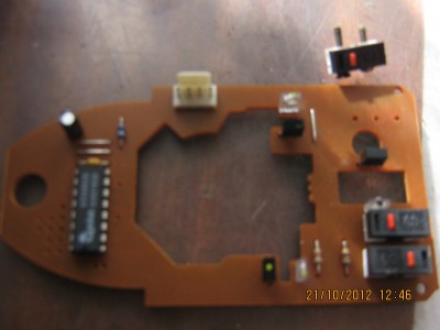

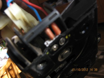

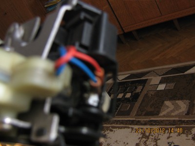

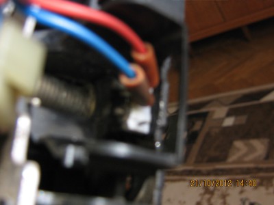

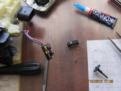

Після довгих пошуках інфи в інеті таки наважився розшити дверку і витягнути той замок. Розбирав приблизно 1 год. Замок в руках, вскритіє показало, що здох мікрік(зломана ножка) і про всяк випадок пропаяв контакти. При спробах відновити ножку нічого неполучилося, суперклей не витримував. Згадав, що десь зустрічав інфу, що можна приробити від компютерної мишки, благо така неробоча була. Мікріки трошки менші, на три виводи, зато з двома отворами. Трошки надфільком підпиляв отвори, знайшов два болтика М2 з гайками і закріпив в корпусі замка, все працює. Трошки фото того мікріка в замку, хотів приблизити, але розмило, зрештою і так все видно. Дешево і сердито.

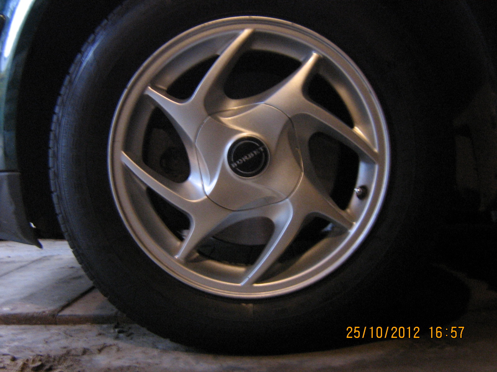

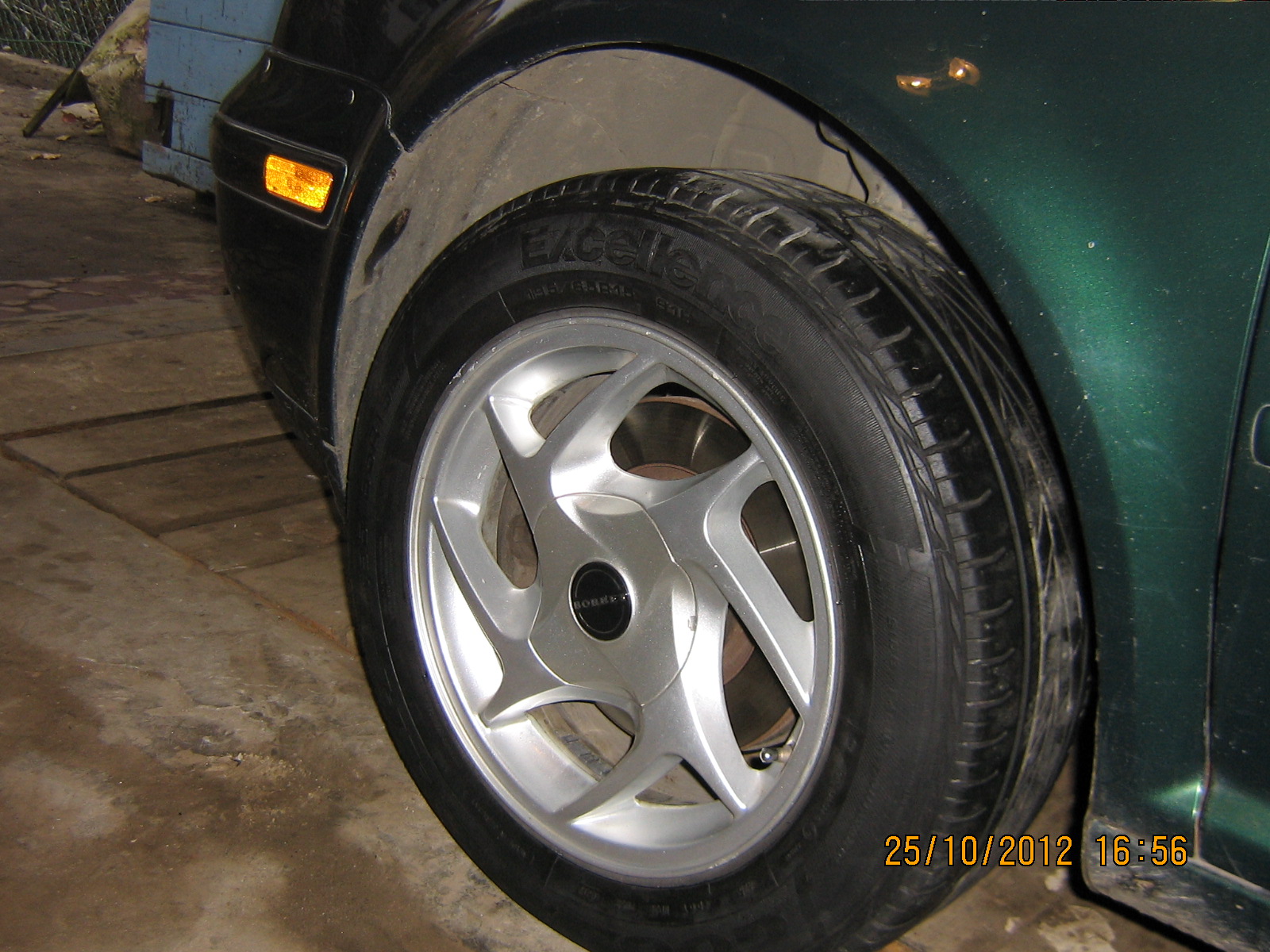

Сьогодні придбав довгоочікуваний БОРБЕТ R15

Повідомлення Fobos » Чет, 25 жовтня 2012, 22:47
jetros, вже зимову резину пора на стальних дисках :) А ці борбети кльові, ніколи таких і не бачив
Re: Мій Гольфик-америкос МК4
Повідомлення Sluva » Чет, 25 жовтня 2012, 23:22
Коловрат :oops

jetros, а що з замком було?

Cr@zy писав: а що з замком було?
Непрацював мікрік.

Повідомлення mister_X » П'ят, 26 жовтня 2012, 09:52
гарні диски.

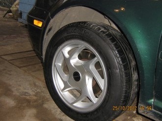

Ці диски вже на зимовій гумі, завтра сфоткаю. :shock

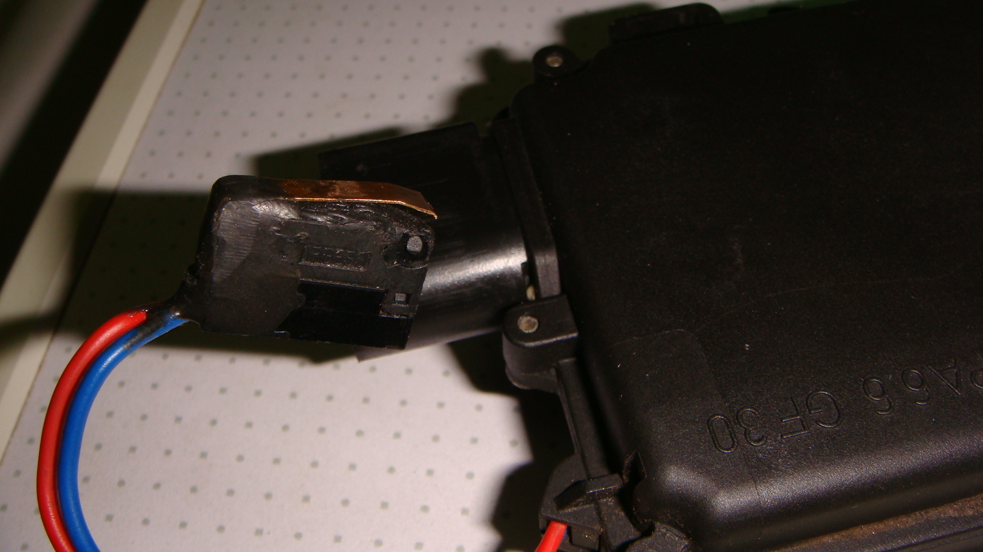

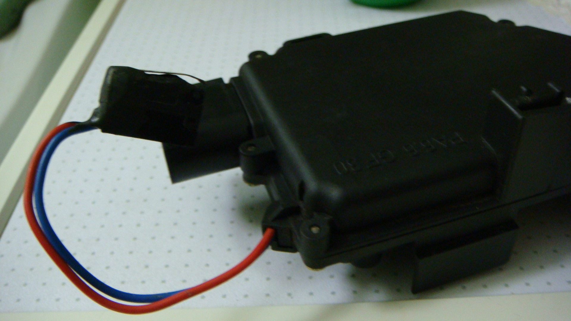

Такий мікрик довго не пропрацює, кажу з власного досвіду..., тре було о ту ножку яка є в оригіналі зробити знуля, натфелем, вставити на місце, а рідний силікон залити свіжим, ну і поставити пластинку на той мікрик, щоб язичок замка тер не по кнопочці, а по пластині, ну і звісно змазати це все діло. Ось такий результат кінцевий.

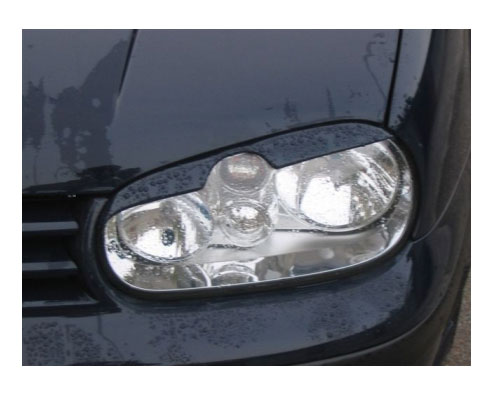

Вчора прикупив бревки на фари, нічо так дивляться
