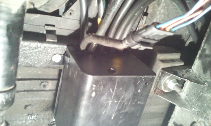

деталь проету УАЗ 469 може кому пригодиться коли будете ставити дизельний двигун на УАЗ на стокові баки!!!ця коробочка(а я вище писав)-блок управління подачі і обратки палива(соляри)на дизельний двигун!проблема стала ребром коли нам прийшлось підключити дві обратки і дві подачі до двигуна (2.4 )турбо дизель (мерседес!!!)щоб непутатись з тими кранами що куди повернуто ,!було вирішено(придумана) така конструкція з електро клапанами !!+в баках стоять на подачу трубки з підігрівом солярки!!!! в салон виведений перемикач на три положення (лівий -правий- і типу секретка 0-ве положення )коли клапана повністю закриті!! це все змонтували на рамі під машиною в (броньованій коробці) бо авто планують використовувати для мисливства та рибальства тойсть (по бездоріжжю)!!! всі шланги армовані і по ціні дуже дорогі!!!

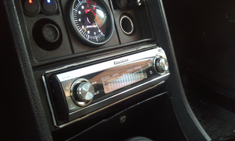

давно вже нічого неписав бо небуло ні поломок ні вдосконалень! мав велику мрію і на днях вона здійснилась, тойсть придбалась- це майфунама pioneer p88rs !давно хотів але як у всіх то з кешом туго то сімейні всякі трабли вилазять! добавлю що до того стояв pioneer DEH-7950ub!
на перший погляд звучання мого старенького мені казалось краще , поки на 88 непочав все глибше влазити в настройки (може хіба треба до нього привикнути) трохи забагато як на мене високих частот , навідь прийшлось твітера (звукову сцену) підняти вище ! навідь питання нарахунок мідбасів тойсть подіумів прийдется обдумати , для того щоб повернути їх до слухача бо грають один навпроти одного!короче тре то все обмозгувати (бліна і знову затрати)на рахунок звуку є зауваження але взагальному апарат реально толковий ,і звучить досить пристойно , навідь пробував мікрофоном робити автоматичну настройку часових затримок! мафон правильно вписався в інтерєр мого жигулятора , як класичний мафон !!!

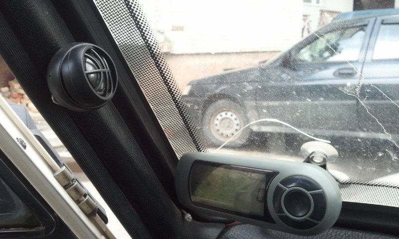

забув добавити!!!той блінський тахометр чайнатаун продакшин сьогодні вимахнувся і почав брехати в мінус на 1000 обертів , блін зараза китайська і так нехочеться його знову розбирати і настроювати ! недаром Юра fobos казав що оці тахометри просто модний і красивий девайс і аж ніяк не тахометр!!!

Давай фотки мафона в інтер’єрі.

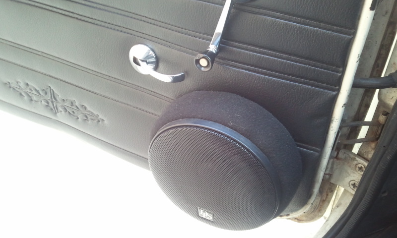

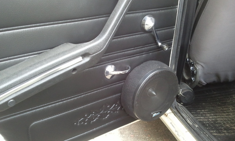

бодя двері всі зашумлені стп і вібро (зовні і з середини) + днище в 3 слоя, задня полка без акустики , компоненти перед і зад( без твітерів але через кросовер) !
кому неподобається прошу свою думку тримати при собі або безоплатно подарувати кращу я необіжусь
що по кешу витянув то і поставив ,, мені хватає з головою!

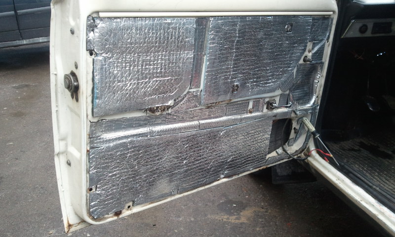

доречі дверки розбирав сьогодні по причині того що згорів центральний замок і закривати і відкривати дверки тільки через пасажира( ручки то на переді від задніх дверей без середечників) з нового року це вже другий раз, частину стп віддираю!!!!

pavlolvov, Я от доречі собі так мислю, походу ж тех.отвори наф.віброю ліпити, хіба з внутр.сторони
І щ одне якщо вклею шумку на карту, ефект впринуипі має бути той самий, що я і б саму дверку вліпив, нє?Дяк. за фото

pavlolvov, Ой чувак сорі в тебе ж отвори шумкою заклеєні, правильно?

Фак то в тебе задні колонки в дверях, напевні файно, нє, то коаксіальні?

на карту думаю буде погано! тобі треба зробити обєм , а якщо на карту наклеїш тоді її треба місце при місцю шурупами крутити!!! бо буде качати повітря через неприжаті щілини !!!а стп ти все щільно заліплюєш!!!!

це повер акустик компоненти тільки піщалки неставив ,а підключені через свій кросовер!! просто коли були в полці то на трасі ті хто сиділи ззаду постійно кричали СКРУТИ ЗВУК А ТО ГОЛОВА ВЖЕ БОЛИТЬ!!!!Бодя писав:Фак то в тебе задні колонки в дверях, напевні файно, нє, то коаксіальні?

pavlolvov, От дивись як я хочу робити і скажи чи норм.буде. Отже, внутр.стор.віброю, потім тех.отвори з внутр.стор. теж віброю(чи є в тому смисл), а зверху все просто шумкою. Але теж думаю над варіантом, щоб шумку дати поверх вібри для того, щоб був норм.доступ жо начиння всередині.

в тому то і прикол що коли прийдеться щось зняти типу склопідіймача або ручки чи так як я сьогодні центральний міняв ,полюбому треба стп хоть частину але відвести в сторону!!! і в клієнтів теж саме ,приїдуть знімеш карту красота , а толку якщо тріснув маятник склопідіймача
беру ніж і потихоньку ту красу віддираєш!!!

можна зробити по іншому наклеїти стп на внутрішню сторону ,віконця незаклеювати а на карту найти десь бачив резинопаралон на смоляній основі ,і напіндюрити його на карту! коли карту прижмеш до дверки то паралон піддастся під навантаженням і щільно ляже на дверки !!! хіба так!!!
