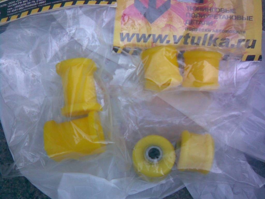

Приход ништяков и установка.Часть 3 -я

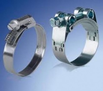

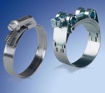

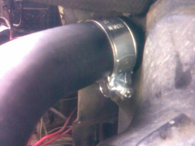

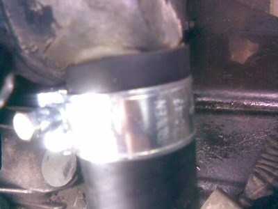

Состоялась маленкая модернизация системы охолождения,замена патрубков ну и конечно хомутов с более широкой площадью зажима,пример ниже
Re: Серый восьмак by Black.
Повідомлення Black » Сер, 12 грудня 2012, 23:13
Фотоотчёт ниже.

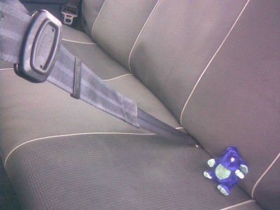

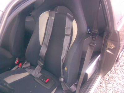

Ралийные ремни безопасности NORMA установленны на сиденья Subaru Impreza GT
Повідомлення Black » Сер, 12 грудня 2012, 23:15
Ну и как положенно 3 -яя точка крепления.

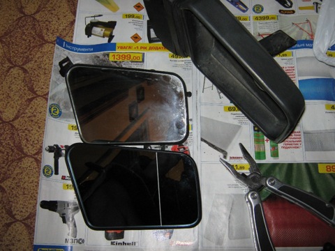

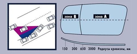

Хочу всё видеть.Как всем известно есть причина за которой идёт следствие.Так как на дворе зима и стёкла почему то не размерзают при помощи отопителя салона :) решено было расмотреть альтернативу.Для примера рассматриваються вставки в зеркала производителя Эрганом.

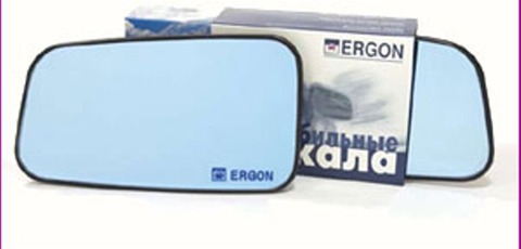

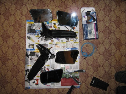

Эргоновские зеркальные эллементы в зеркала (асферика, антиблик, подогрев), примерно вот так выглядела упаковка .
Повідомлення Black » Сер, 12 грудня 2012, 23:24
Вот такой маленький бардак устроил дома
Вот примерно такое отличие меж овощной версией и то что мы решились поставить.

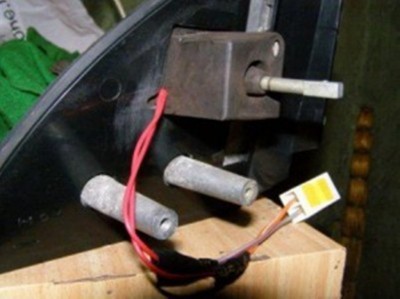

Подключение :
Погнали.....

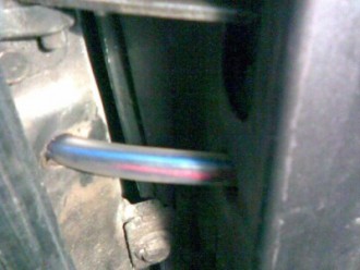

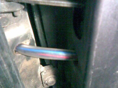

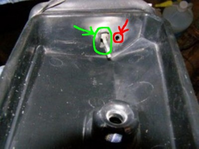

Тут дырке не сверлил
Пропихал через отверстие отметил зелёной стрелкой :)
Повідомлення Black » Сер, 12 грудня 2012, 23:31
Провод вывел примерно так только без фишки

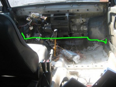

Повідомлення Black » Сер, 12 грудня 2012, 23:35
Далее проводку протянул за маршрутом указанным зелёной линией

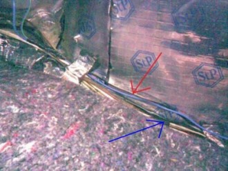

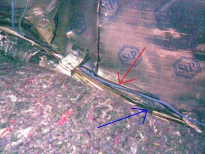

Тут отогнувши штатный коврик ,потом шумку на старую проводку наклал новую новая крастная стрелка ,старая синяя

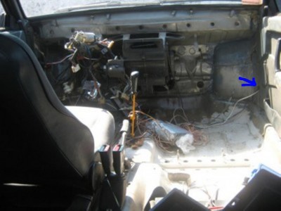

Как выяснилось проводка на обогрев заднего стекла проложена (в моем авто) через левую переднюю стойку кузова.
Указал красной стрелкой.
Решение принято проложить именно так провода там (указал синей), что бы не доставлять дополнительное реле, проводку до кнопки включения и не тянуть плюсовой провод, так как они уже идут после реле.
Затем с помощью тестера нашли провод который отвечает за обогрев заднего стекла "+" плюсовой провод ,с левой и правой стекла присоединили к нему (перед фишкой), а "-" прикрутили на саморез к кузову :)
Вот так как то .
P.S.С утра увидел полностью обледеневшей авто на стоянке и после того как завел двигатель своей работой остался доволен так как все работает. Итог: денежку и труд потрачены не зря.
