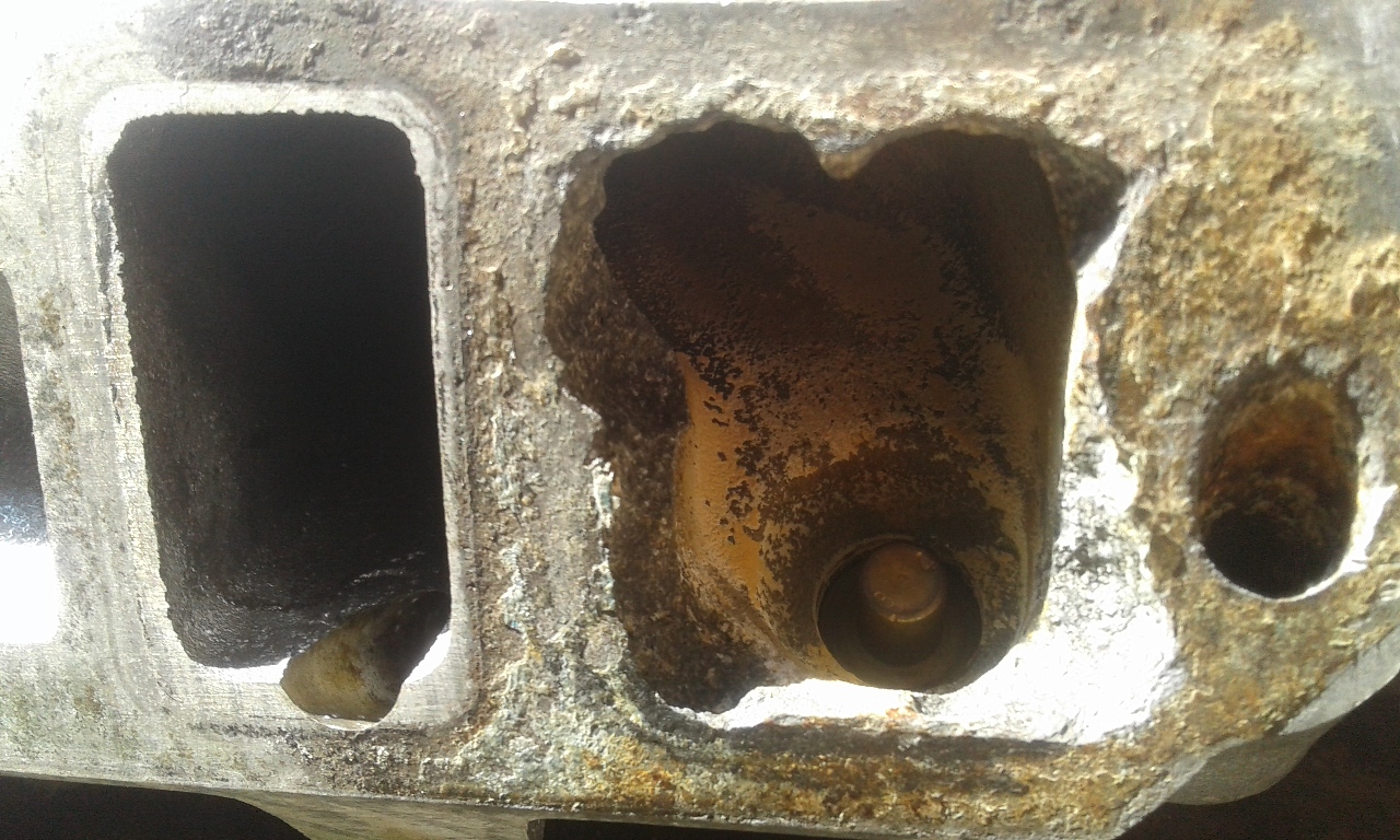

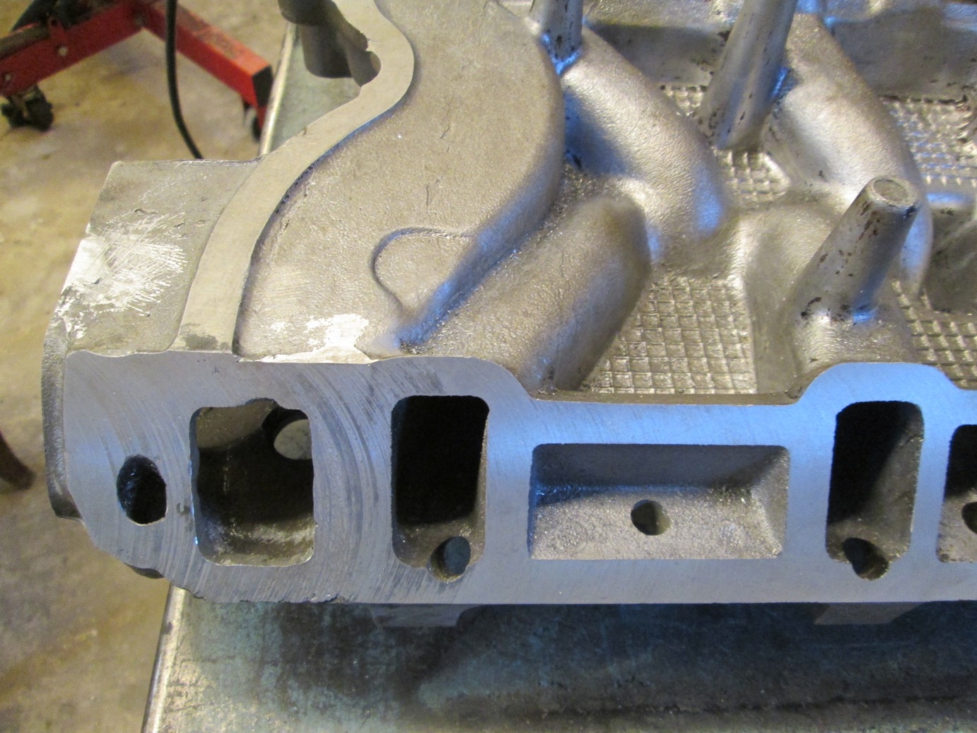

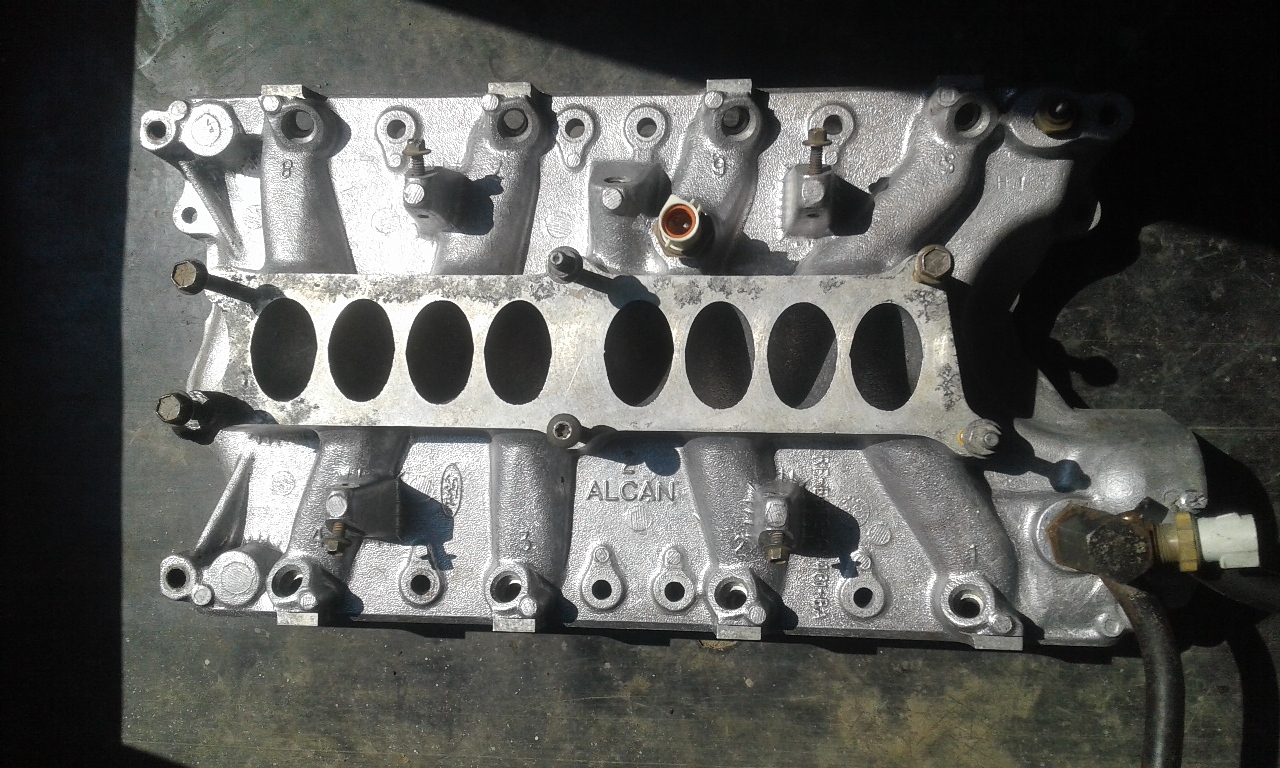

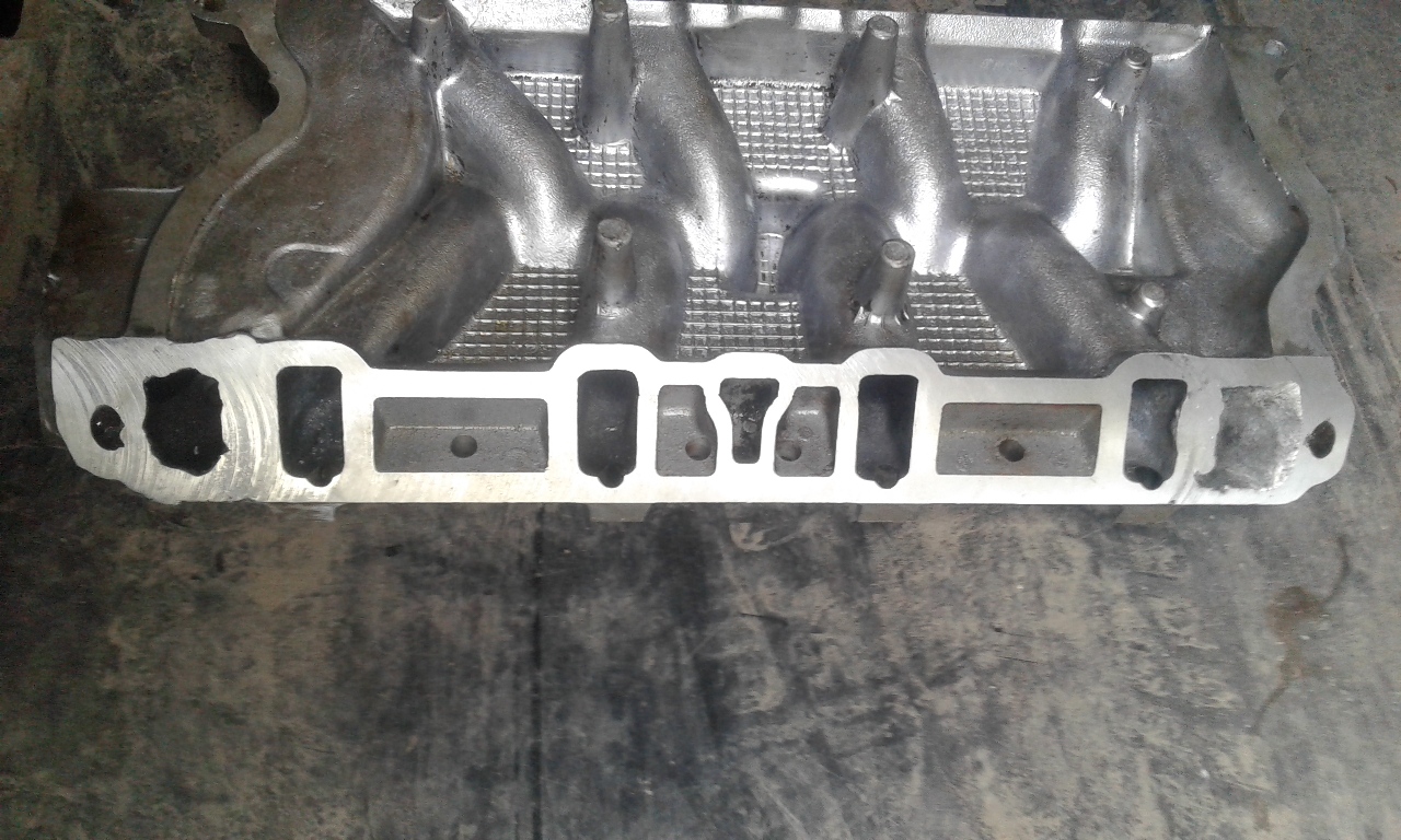

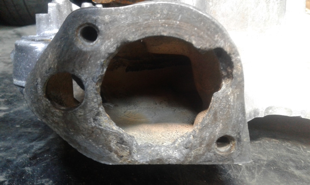

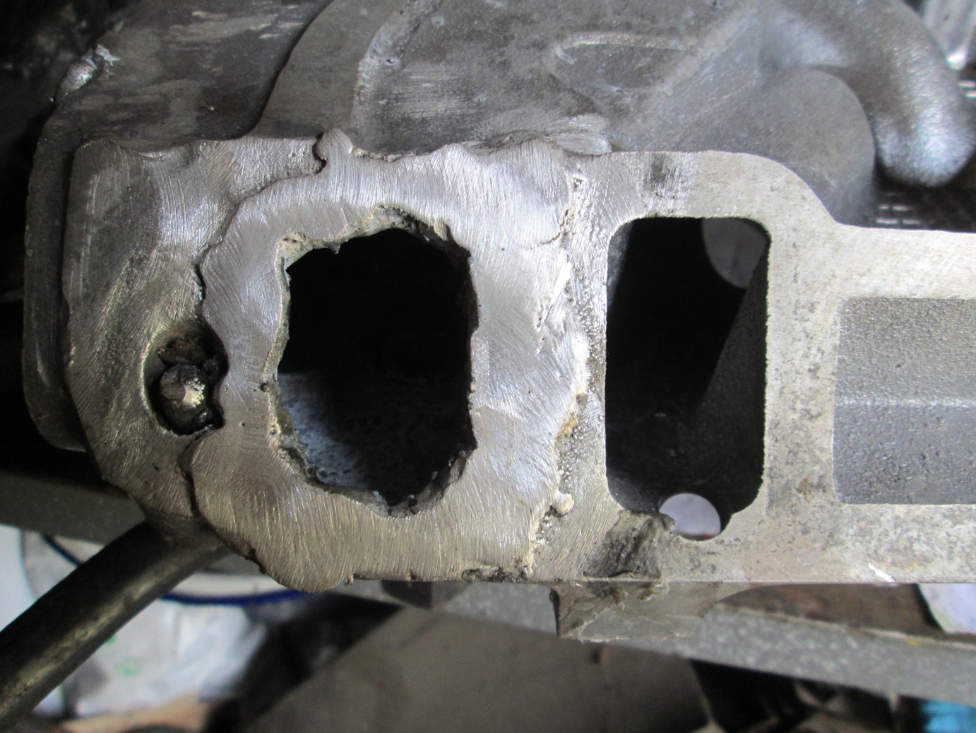

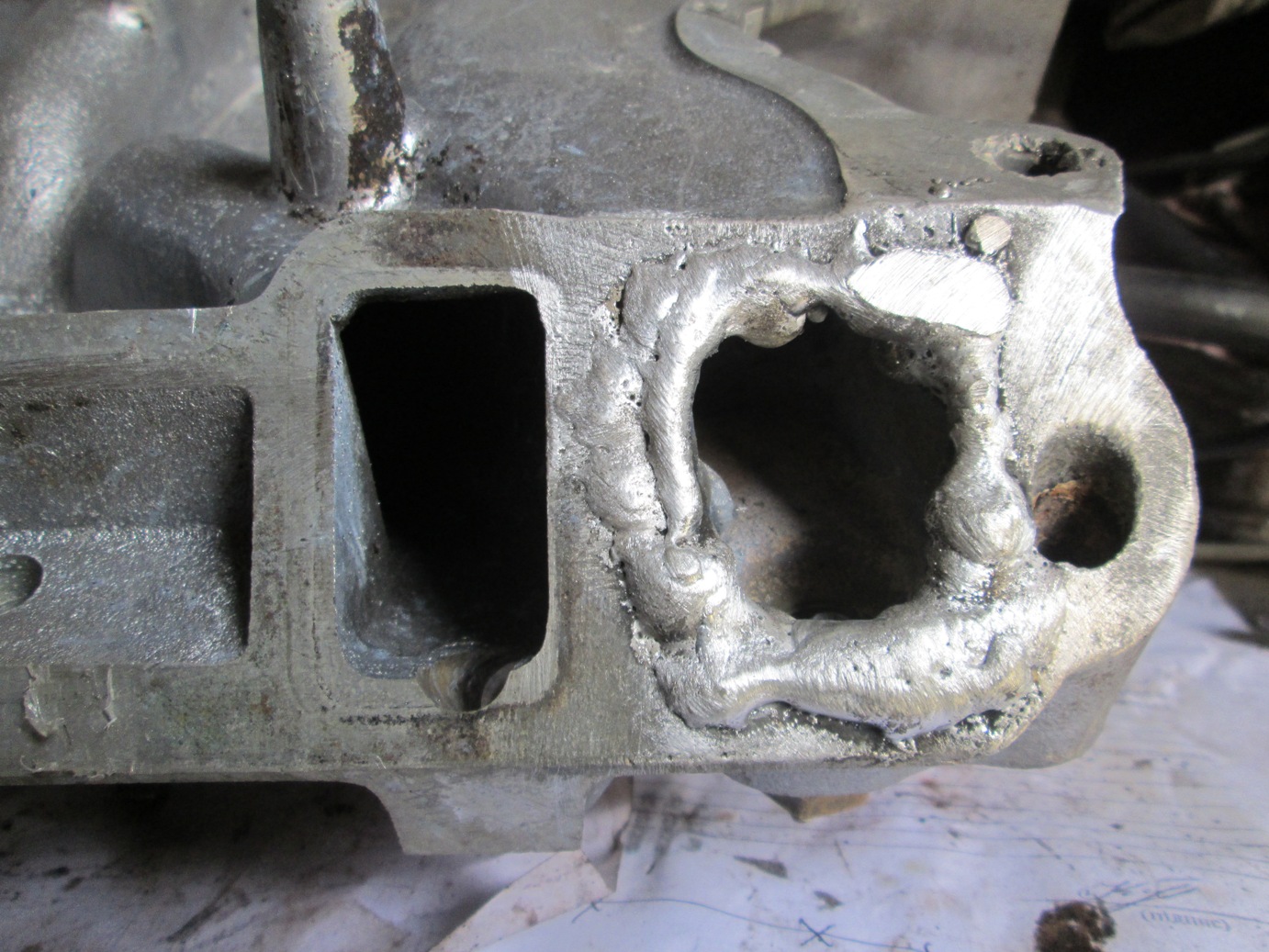

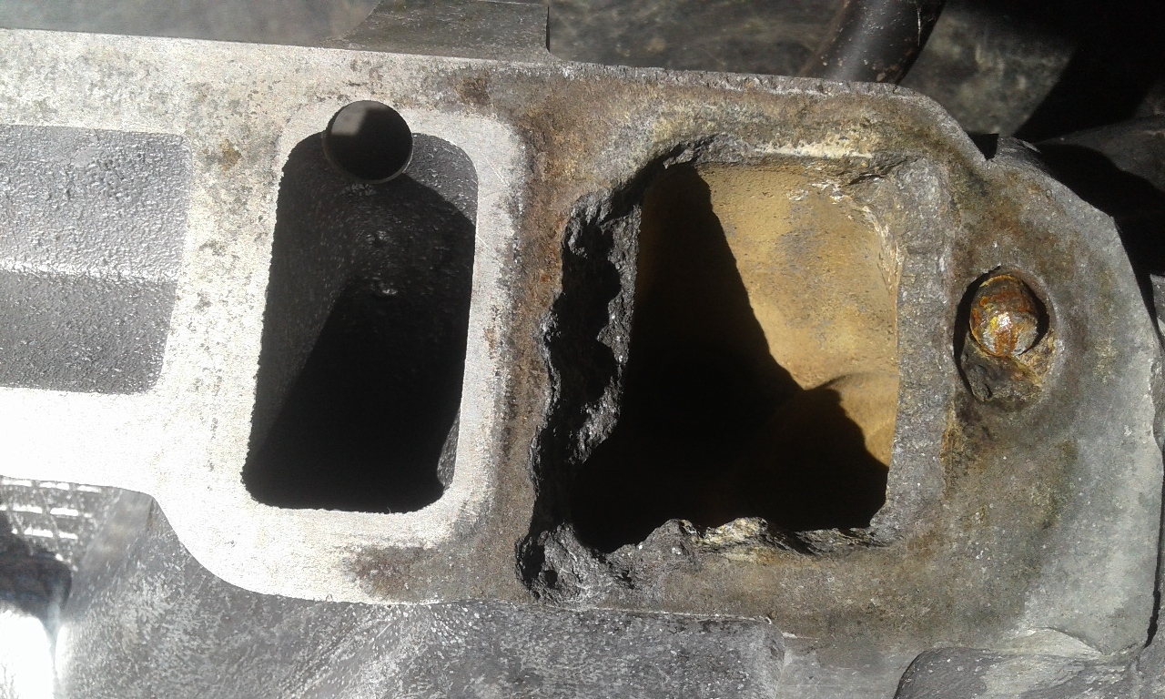

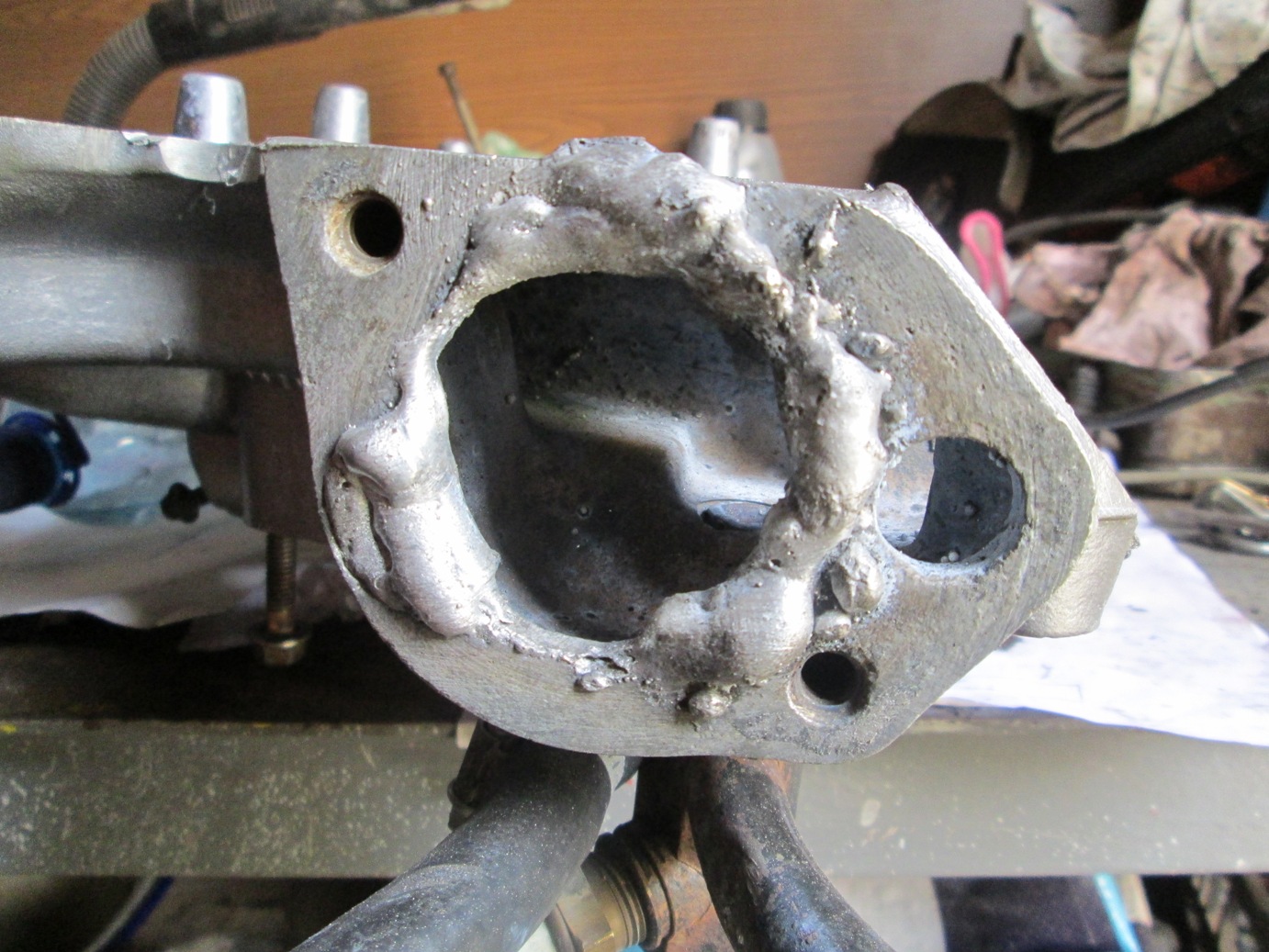

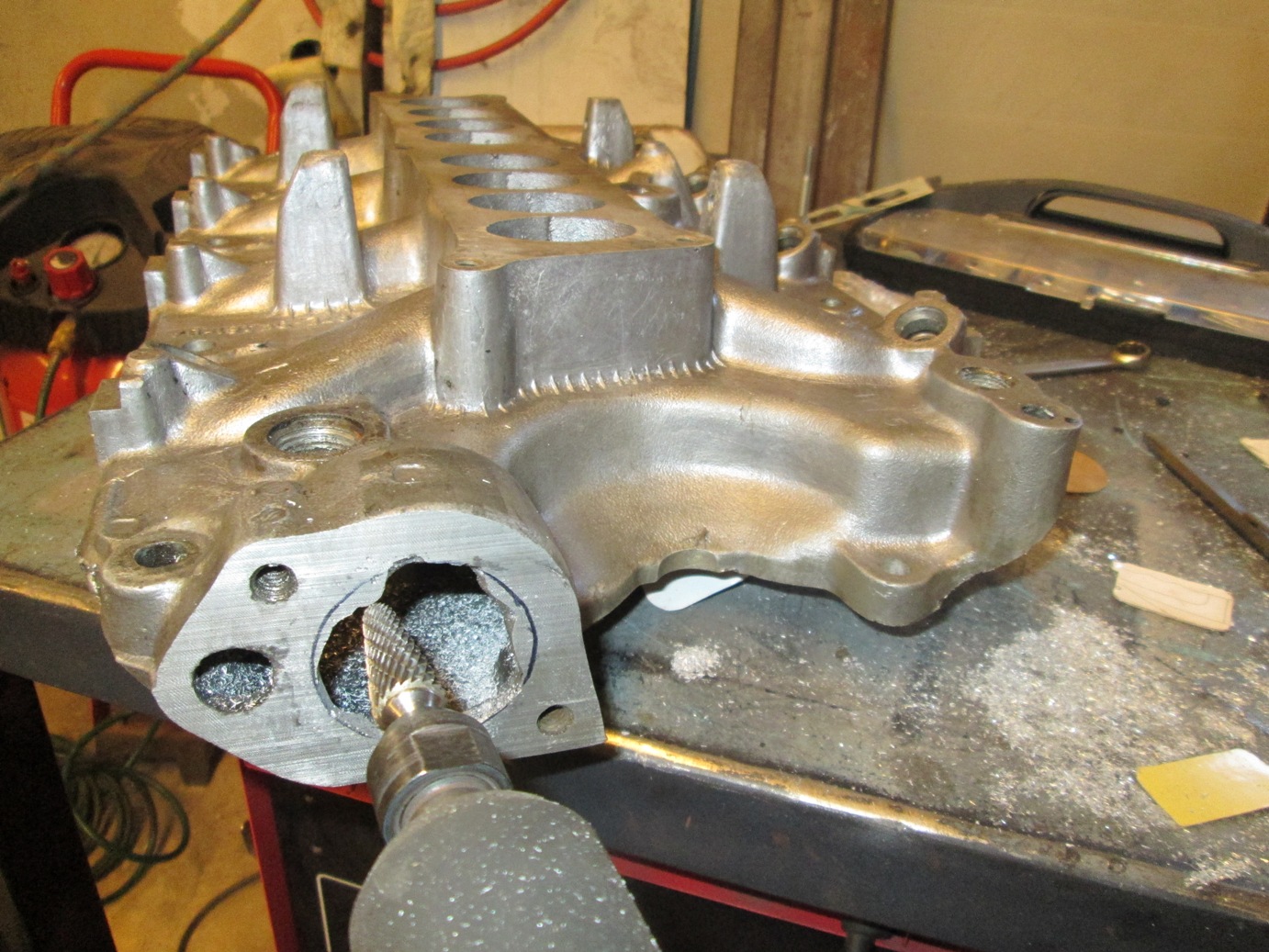

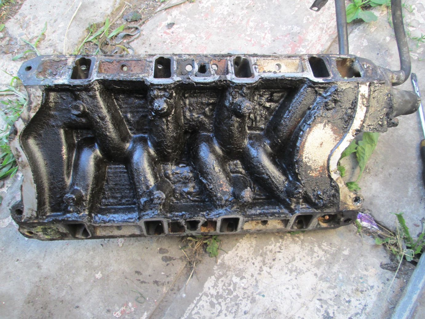

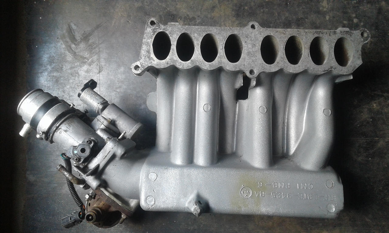

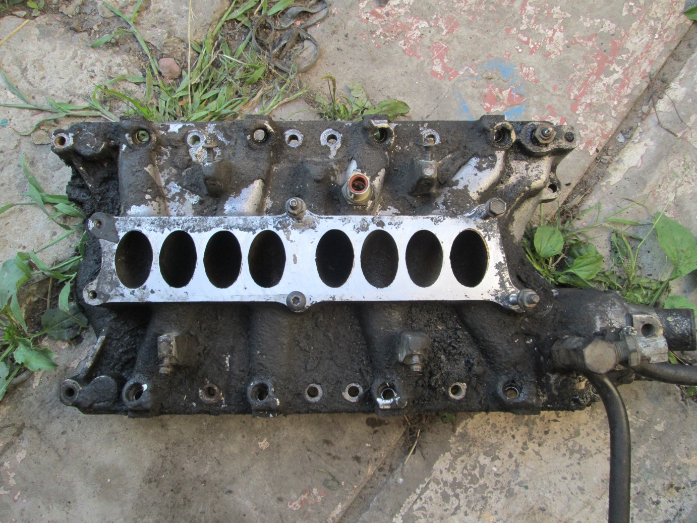

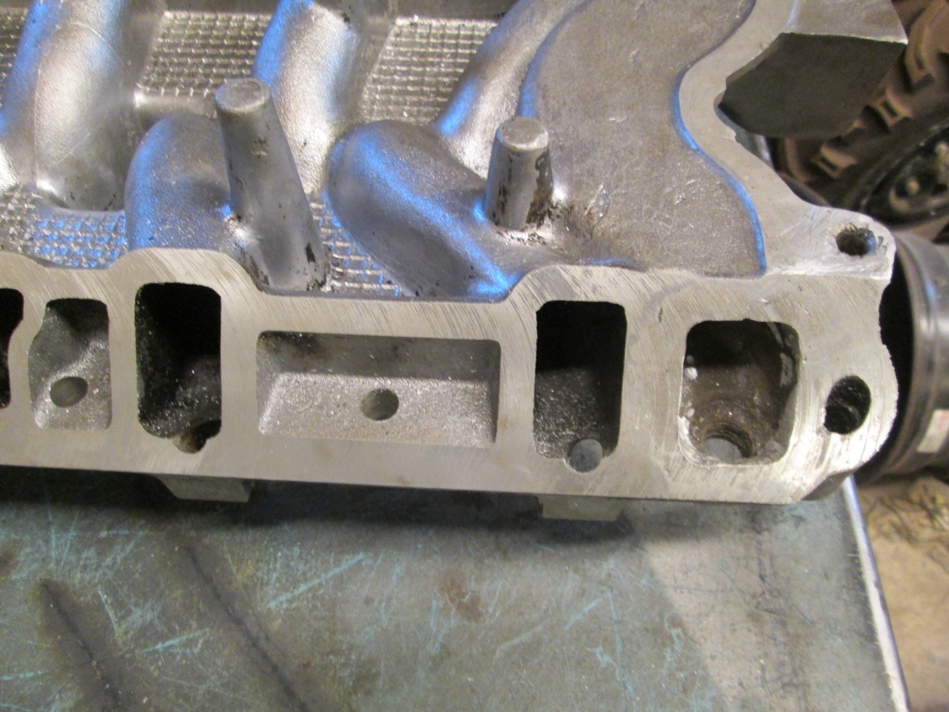

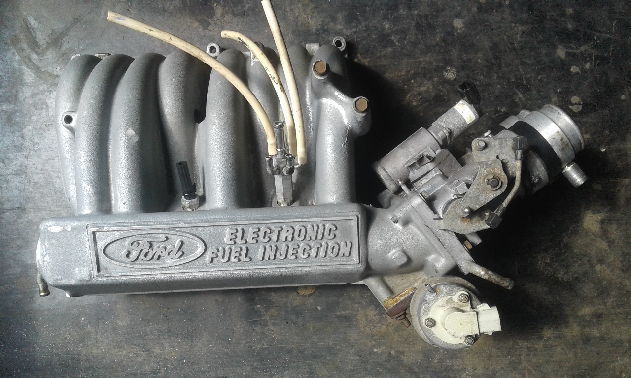

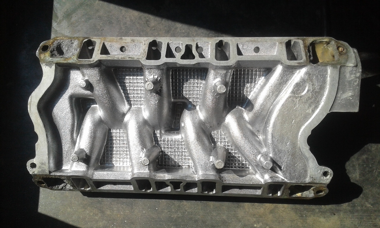

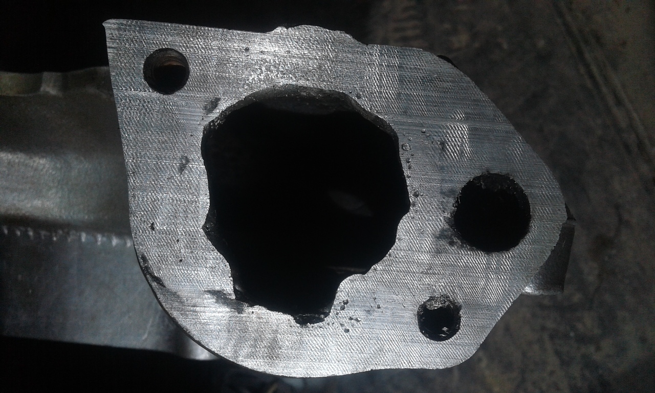

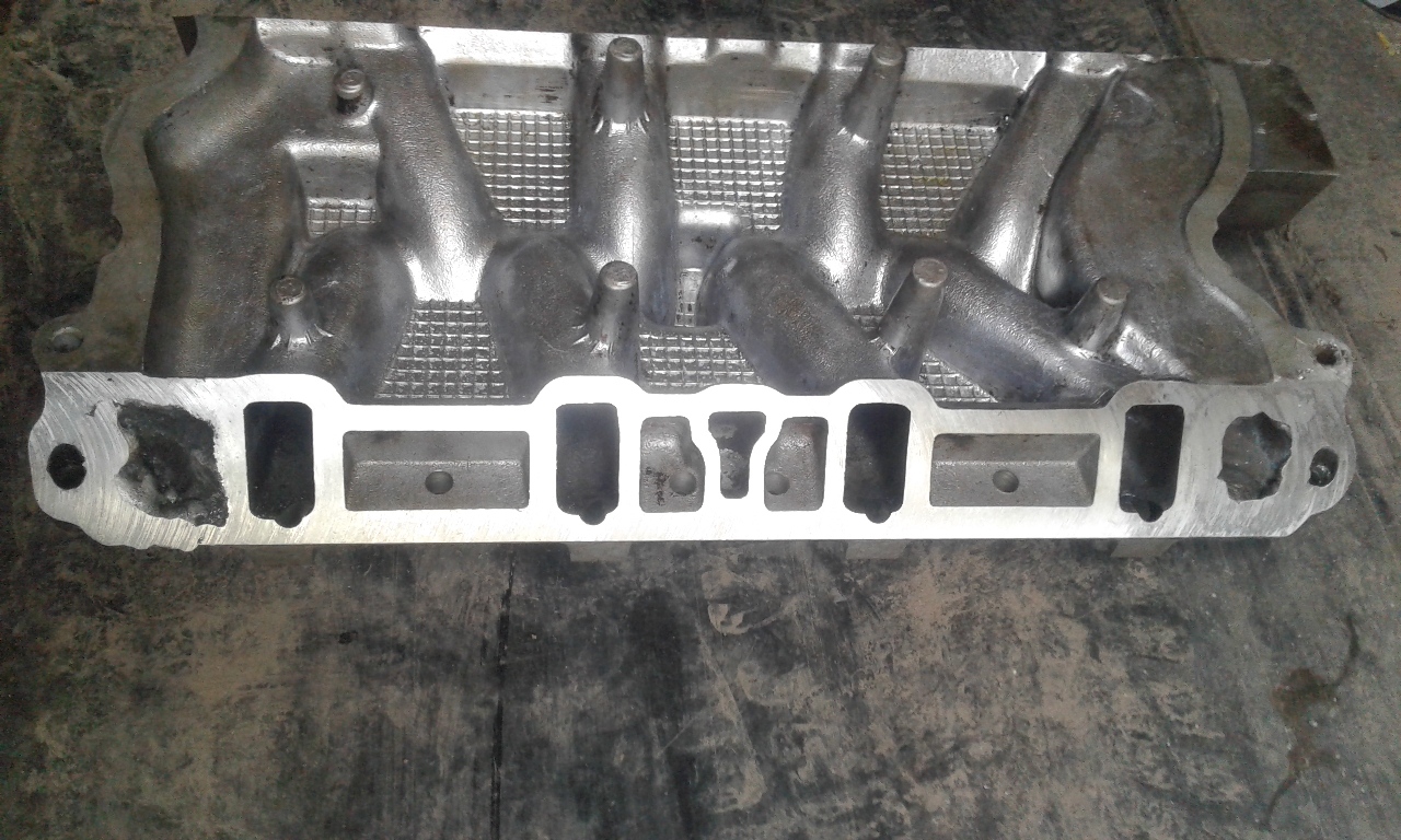

Щоб нормально провести ревізію системи охолодження мною було знято впускний колектор тим більше що треба було підварити аргоном місце встановлення термостата. В процесі зняття колектора було вломано 2 шпильки кріплення. Вікна каналів охолодження колектора прогнили і були в жахливому стані. Не вистачало буквально пів міліметра щоб антифриз пішов у двигун. Далі я знайшов аргонщика який згодився заварити. Після обварки вікон найскладніше було знайти людину яка би відшліфувала вікна колектора. Спочатку майстри брались але в них не виходило закріпити в станок так як складна конфігурація деталі. В результаті нормального майстра який би згодився на цю роботу я знайшов у Нововолинську. Колектор був відшліфований і далі вже ручною фрезою були виведені вікна в потрібний розмір.

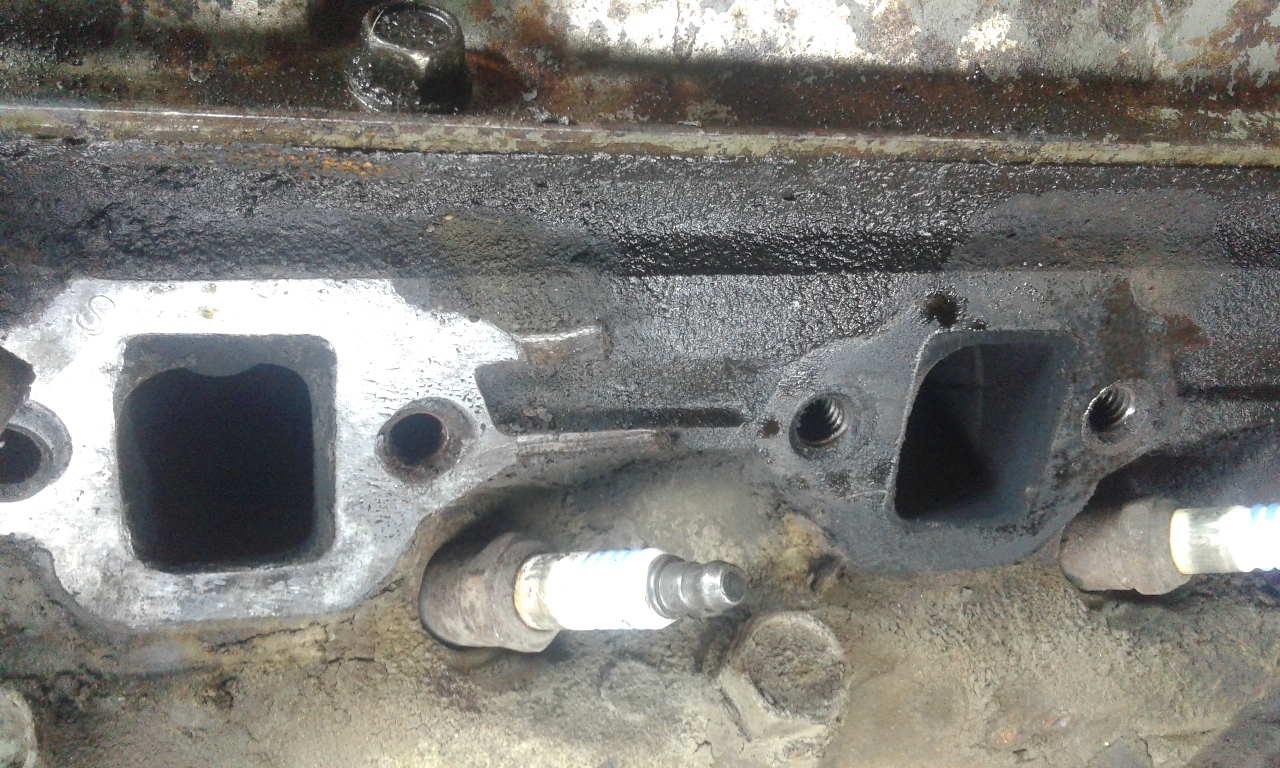

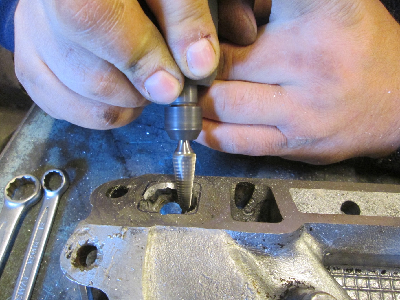

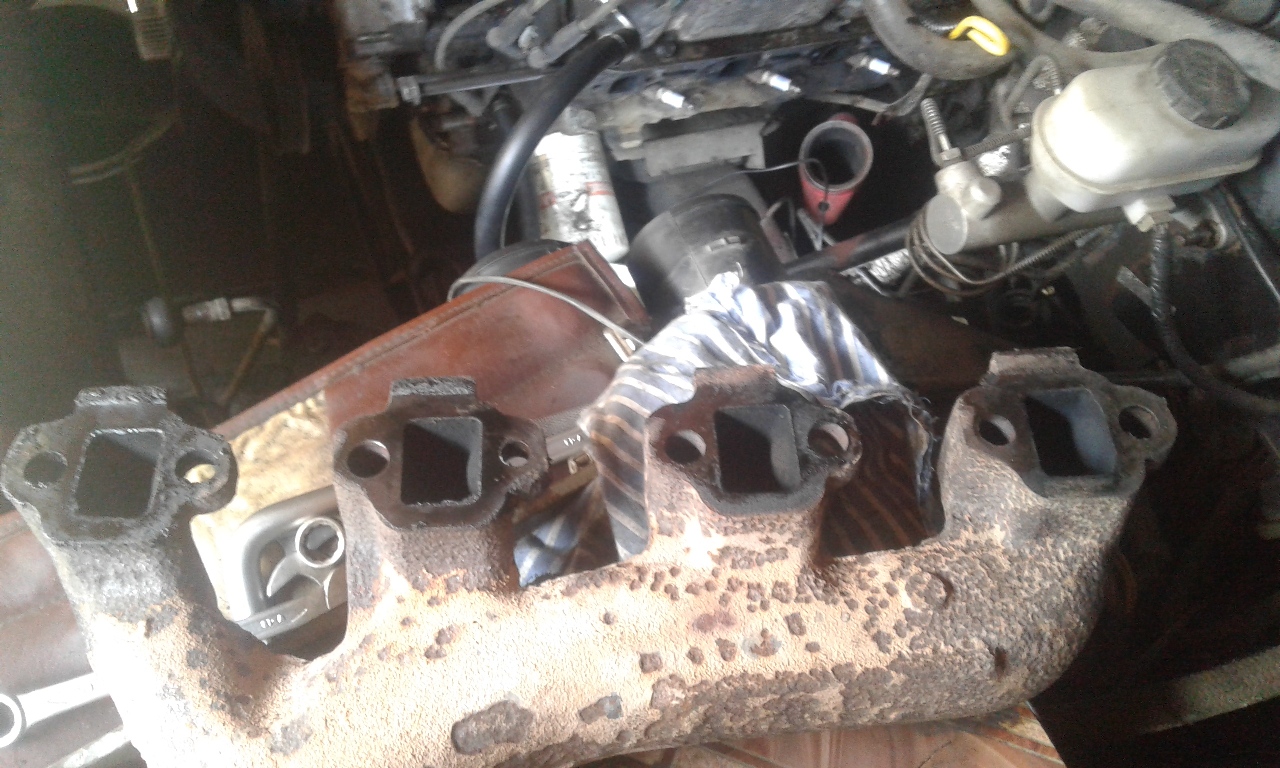

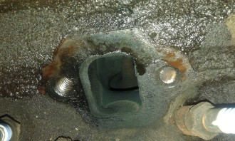

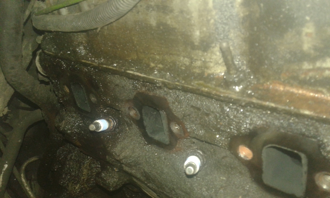

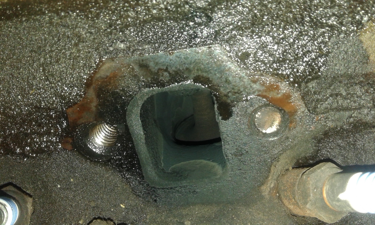

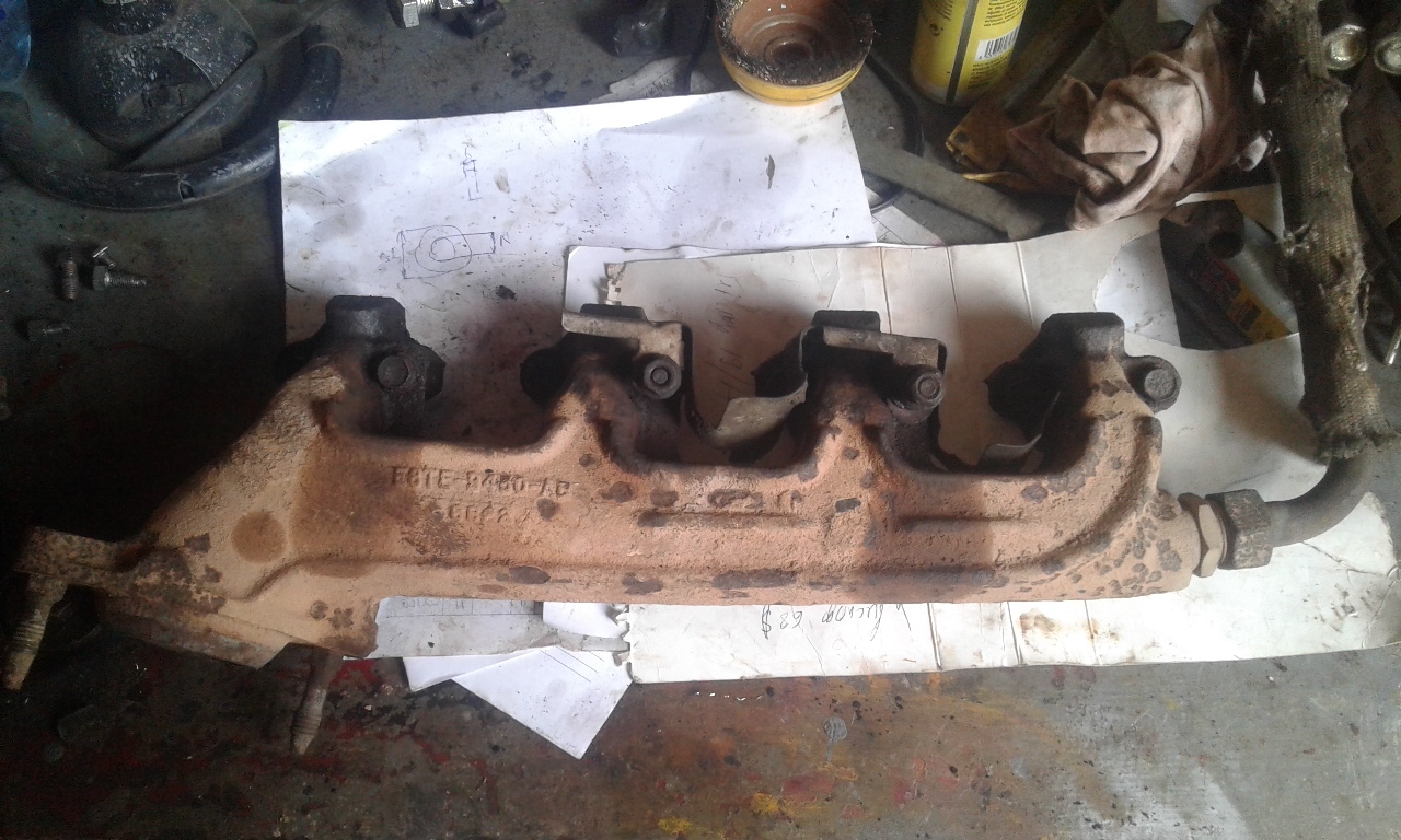

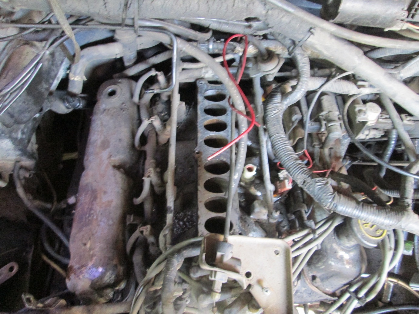

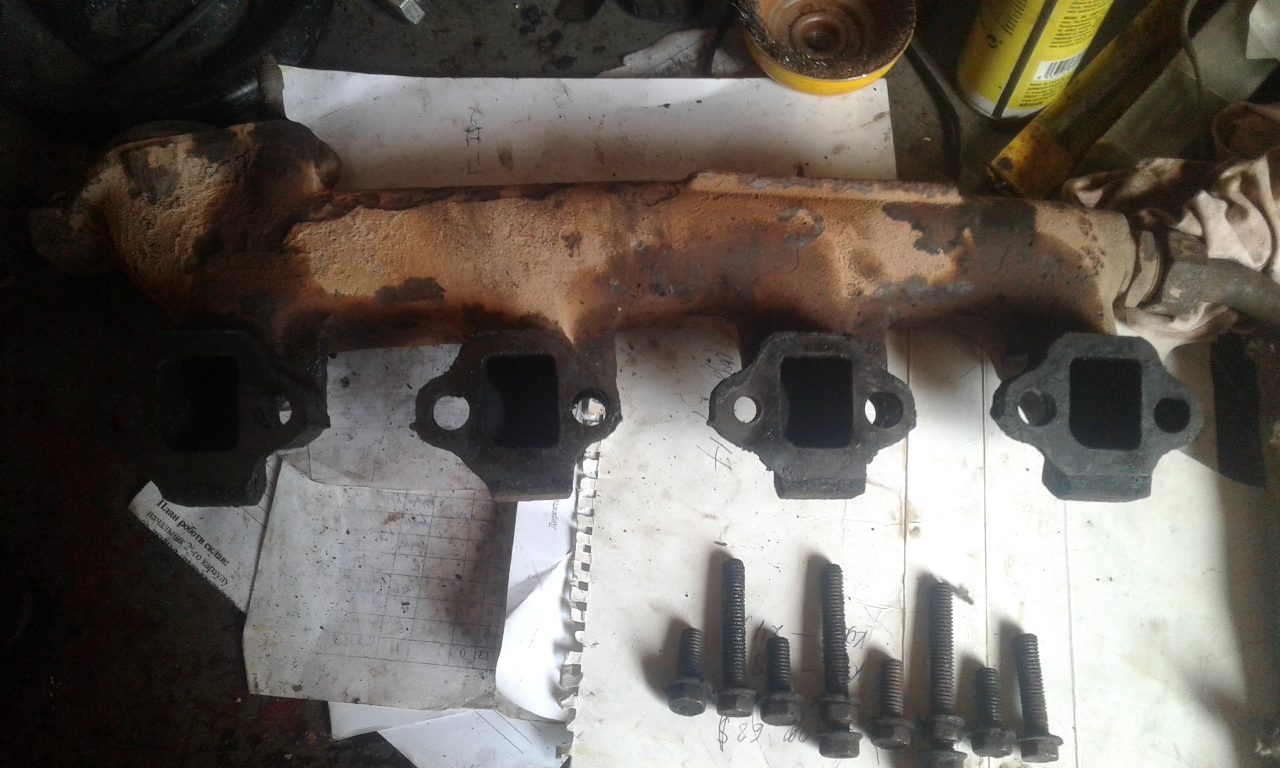

При демонтажі випускного коллектора було зломано одни болт кріплення. Інші болти були не сильно затягнуті і між коллектором та головкою була відсутня прокладка. В подальшому на зломаний болт було наварено гайку та успішно відкручено.

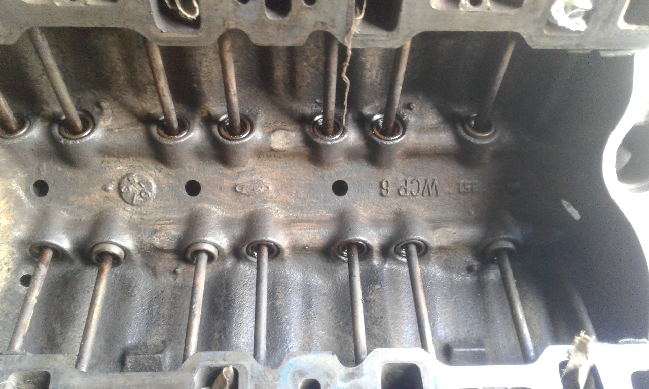

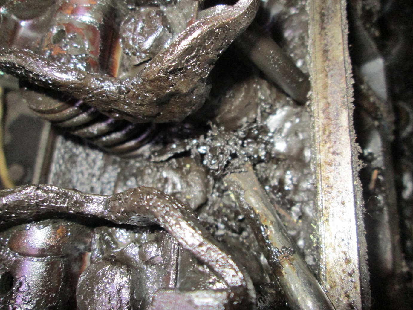

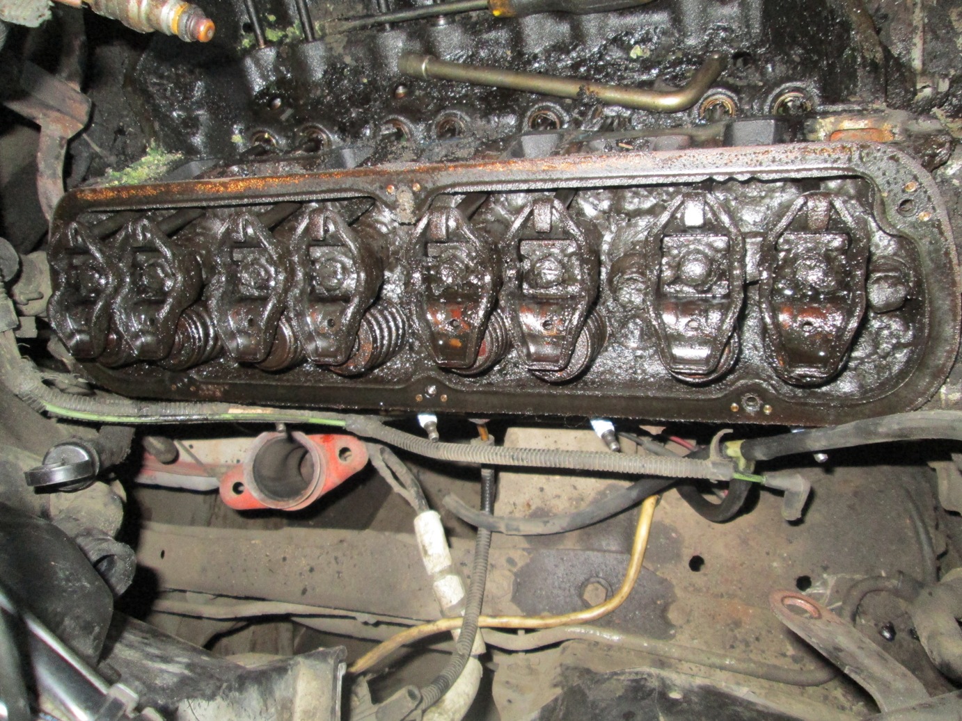

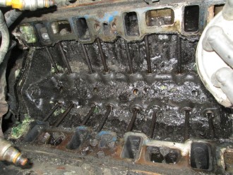

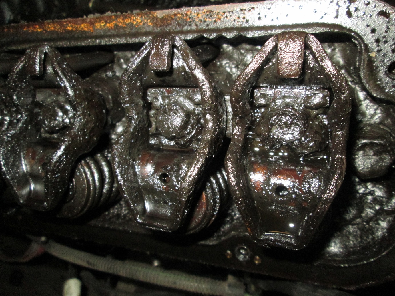

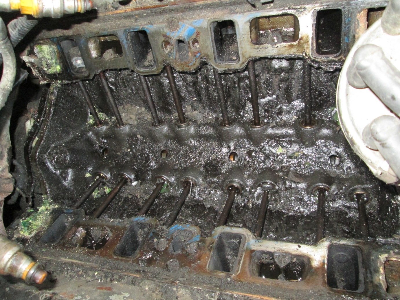

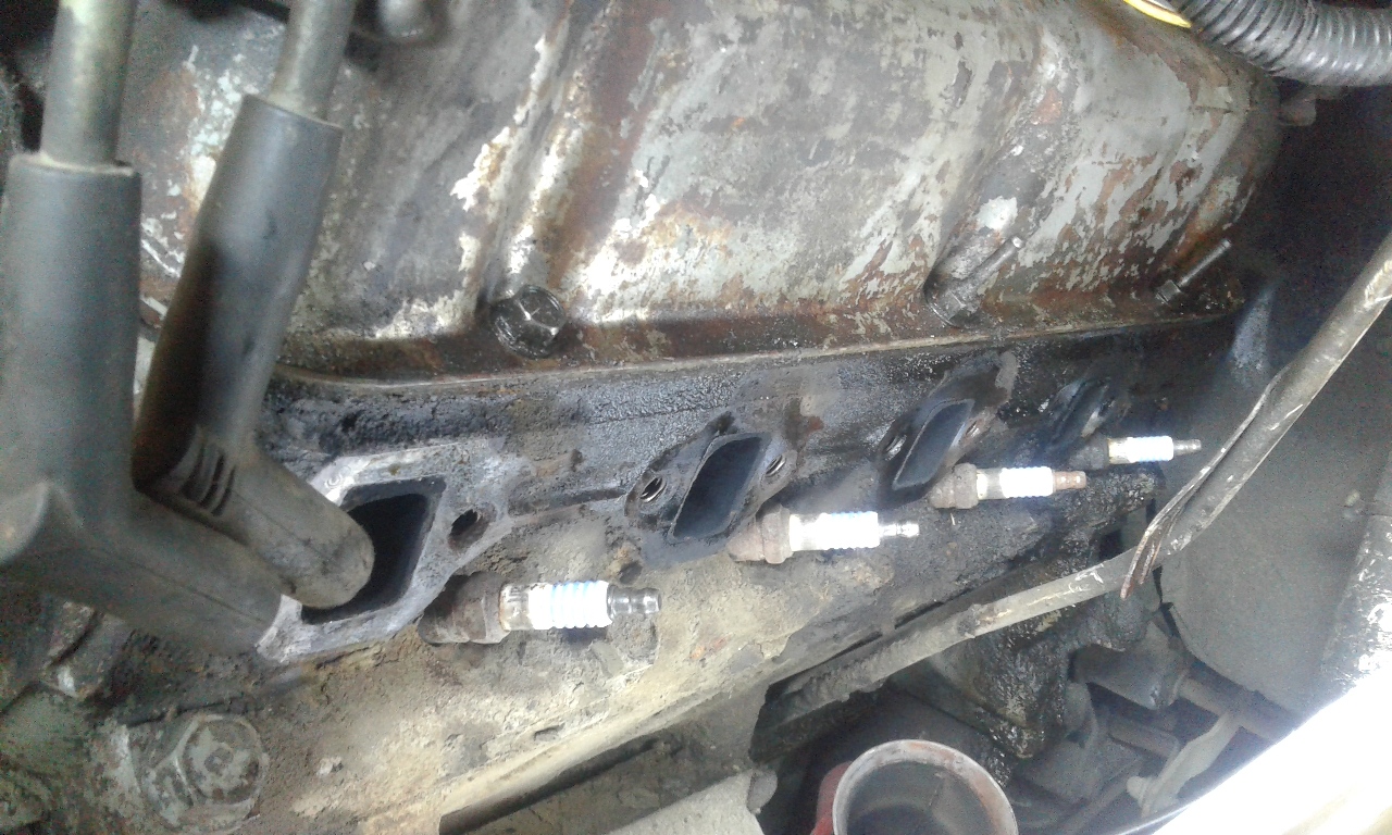

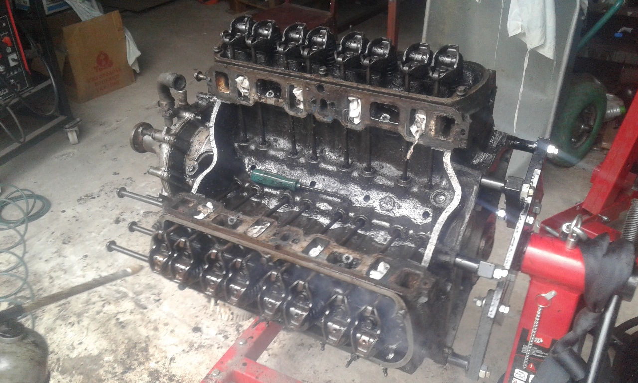

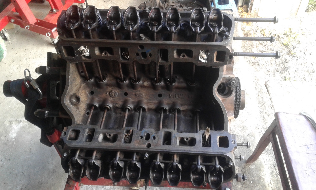

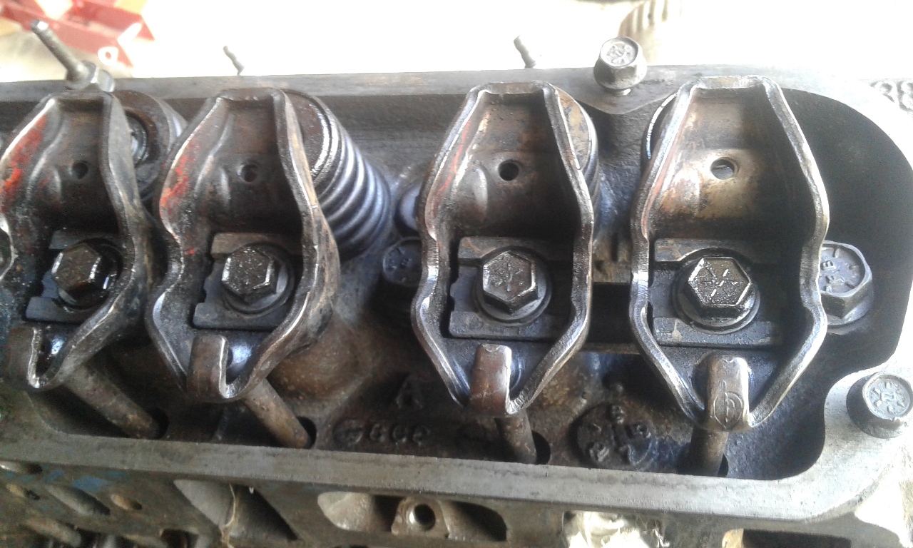

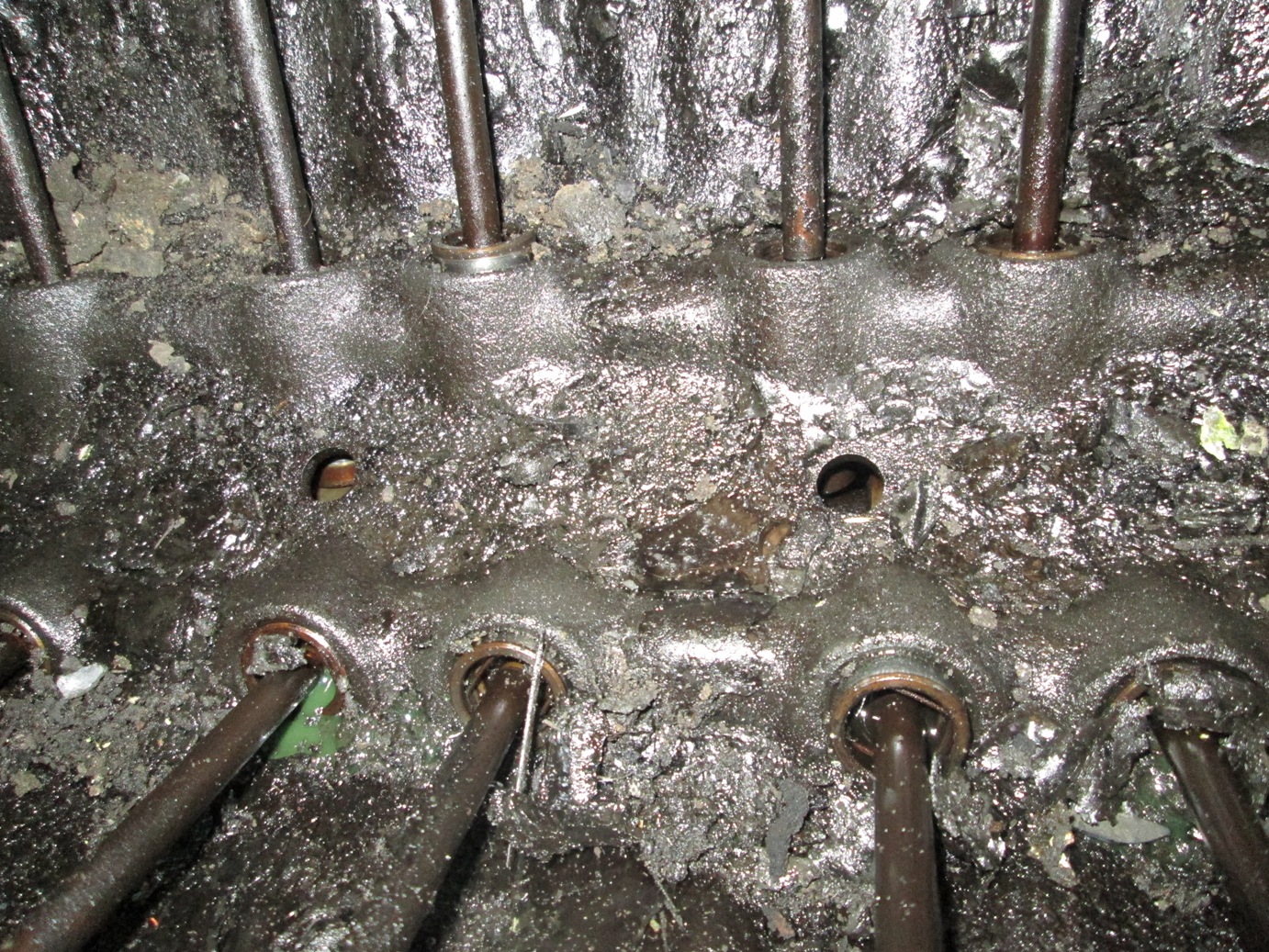

Після демонтажа впускного колектора та клапанних кришок очам відкриласть неприємна картина. Увесь двигун забитий нагаром. Так як неможливо нормально почистити двигун на автомобілі було прийнято рішення знімати двигун і попутно провести його повну ревізію.

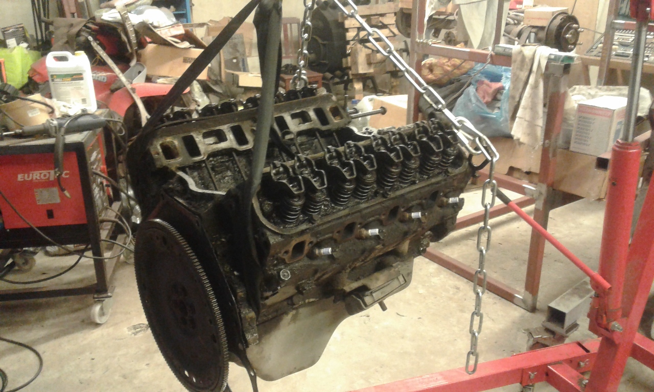

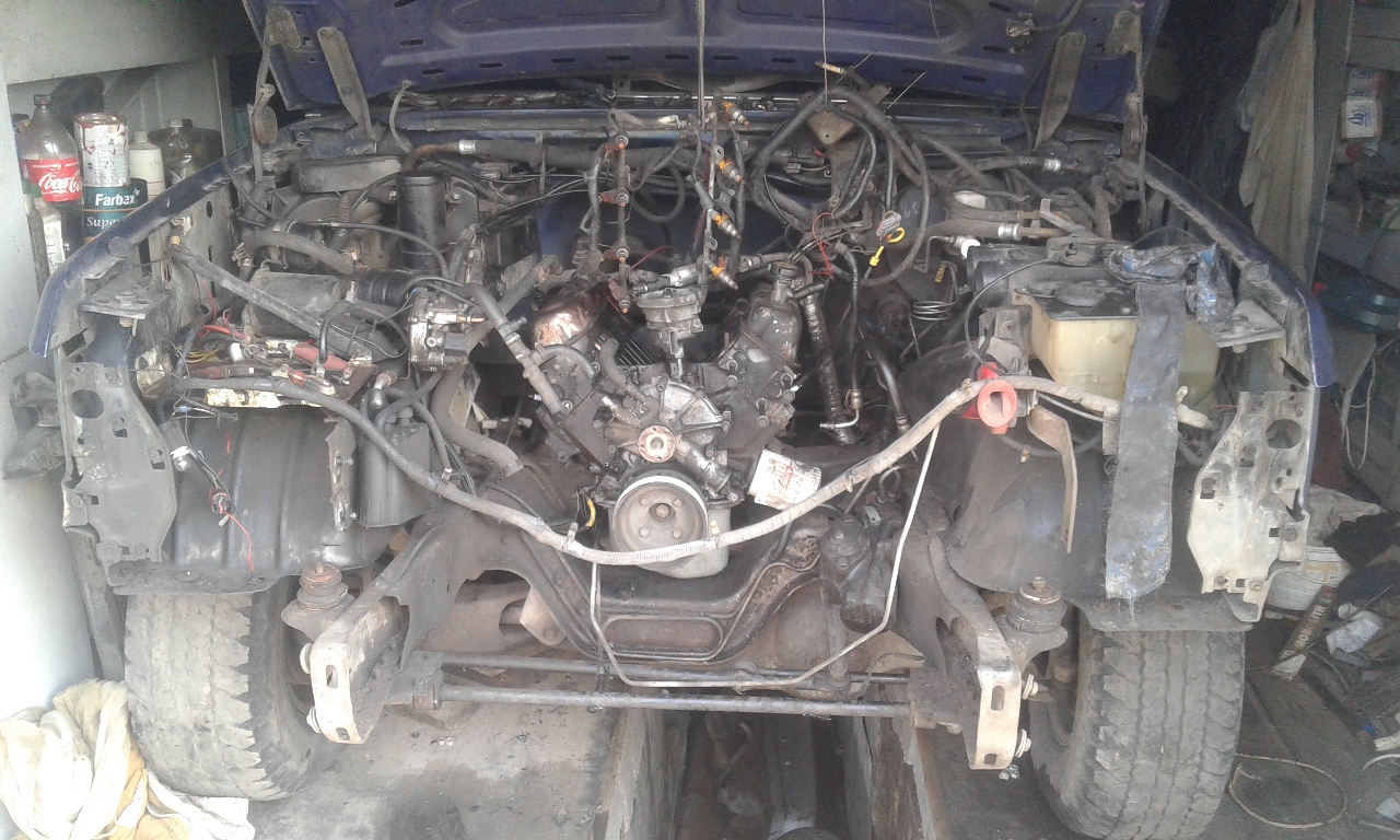

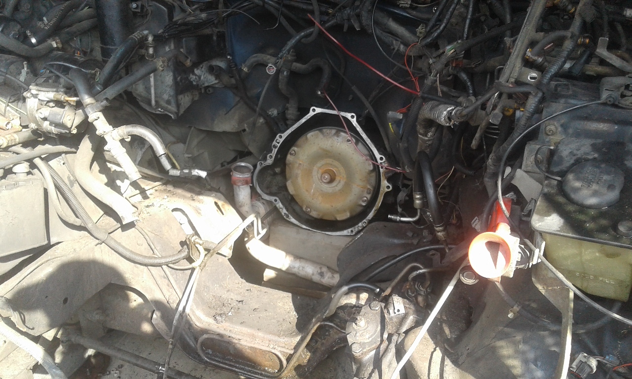

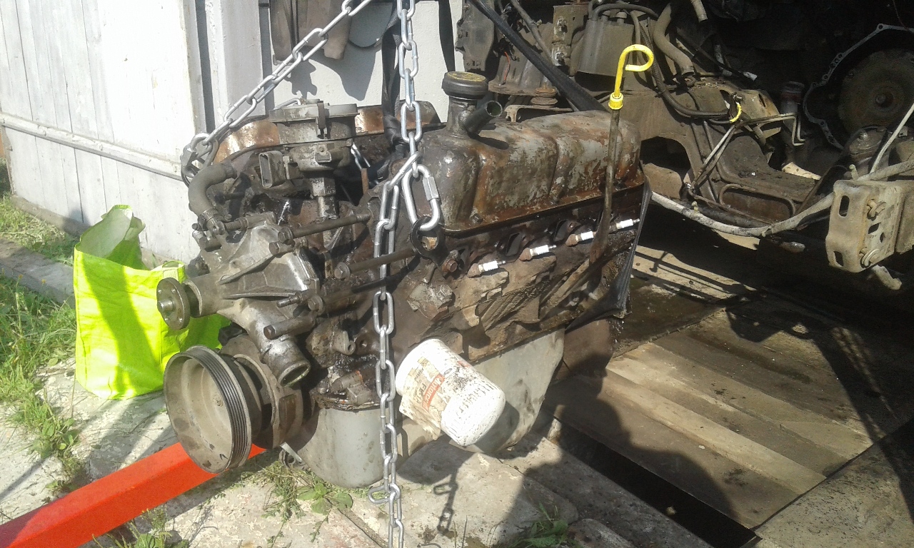

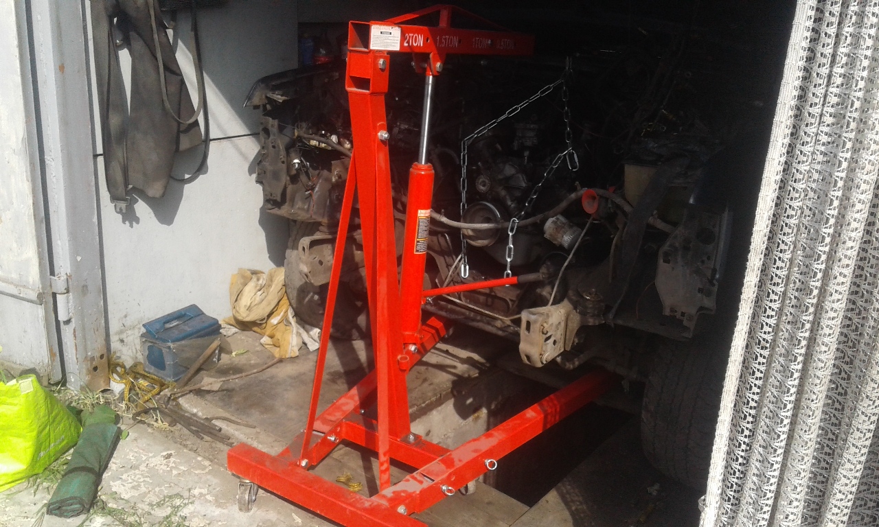

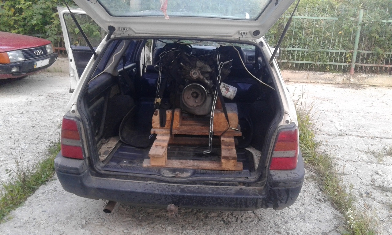

Для зняття та подальшої ревізії двигуна був залучений Ярослав Koya. Двигуна був знятий та перевезений до нього у майстерню

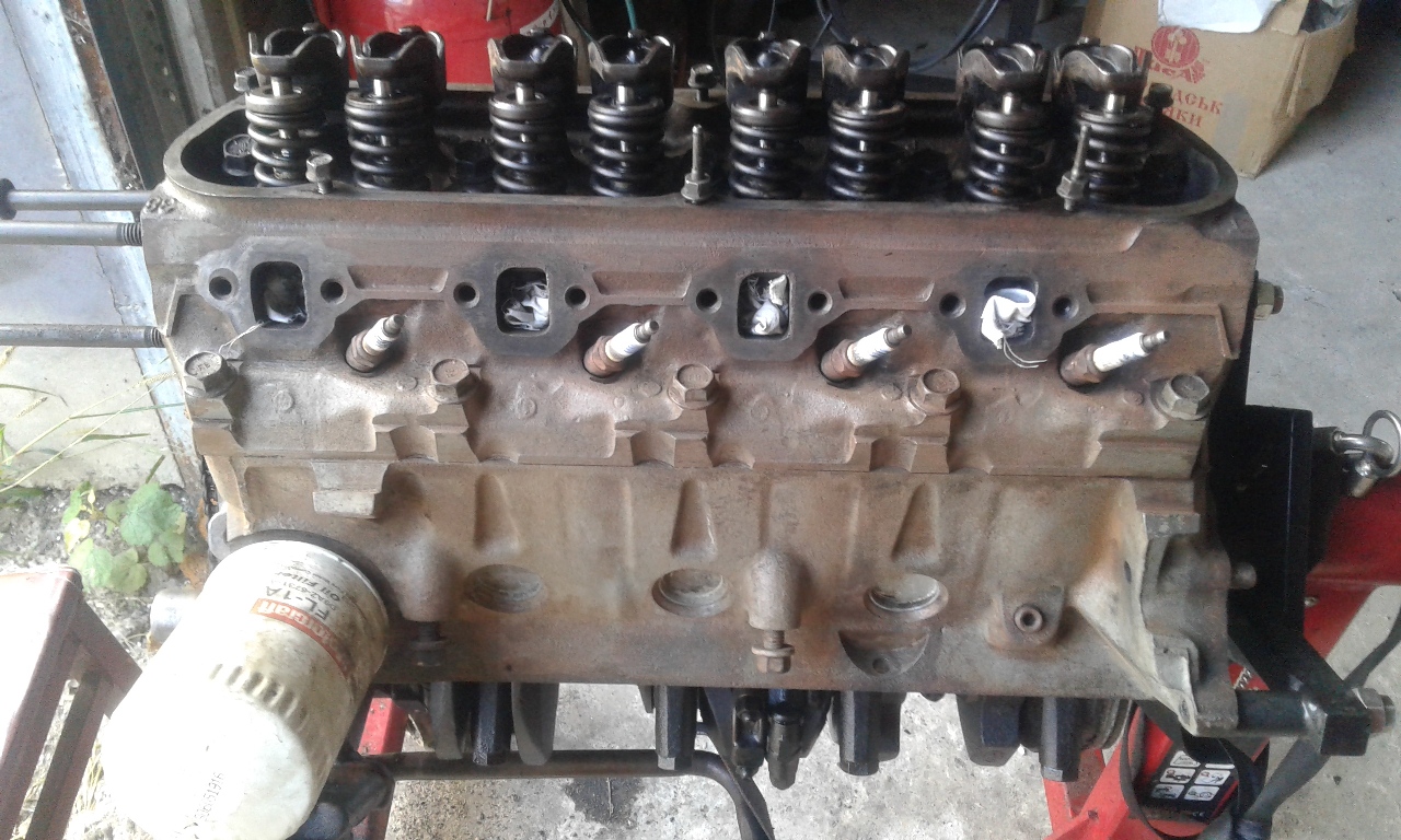

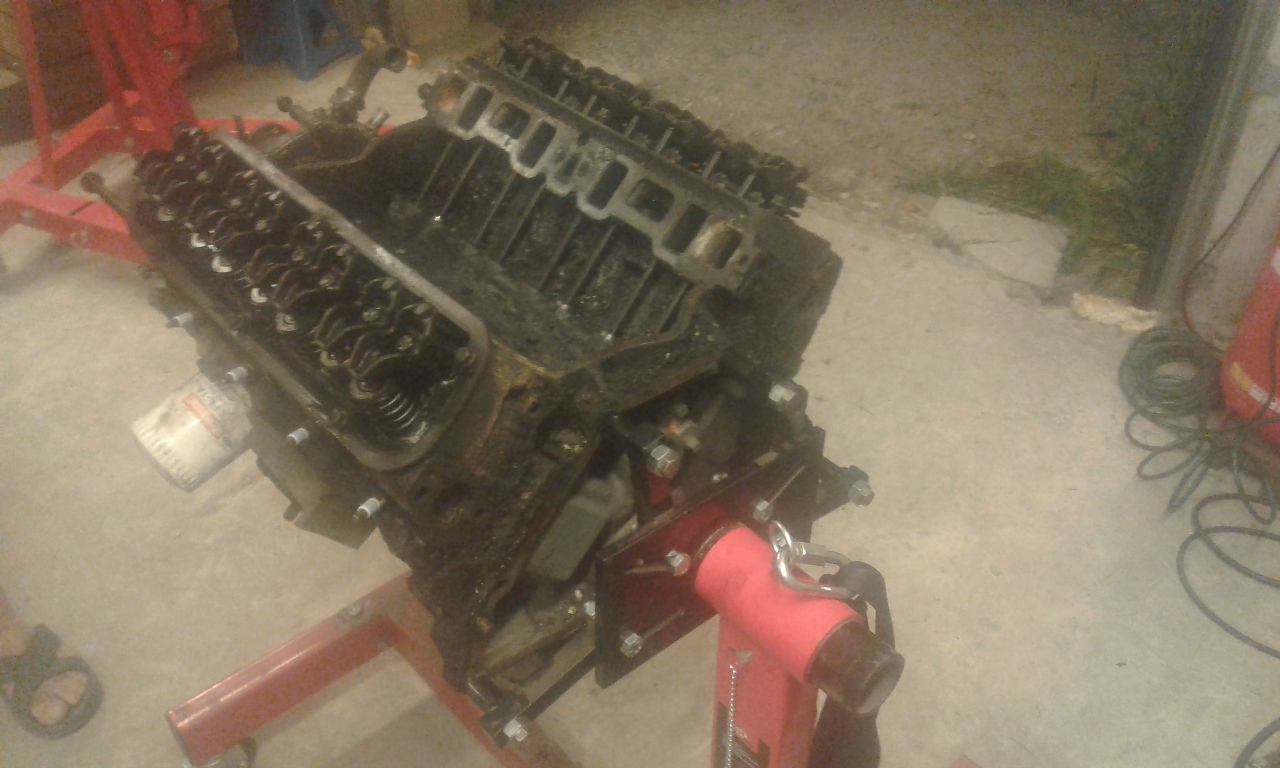

Після знятта двигуна була проведена його очистка від нагару. Очистка здійснювалась бензином під тиском.
Re: Ford Bronco V8 5.0 4x4
Повідомлення BOXER » Вів, 28 грудня 2021, 20:24
ого, різниця на ліцо))

Повідомлення Kostya_im » Сер, 29 грудня 2021, 13:34
BOXER писав:
ага, на всю справу пішло десь 15 л бензини.

двигун кислотою мити я би не ризикнув. бензин вимивав нагар із усіх шпарин та отворів після чого випаровувався. а от з миттям впускного коллектора я намахався і при цьому використовував Dimer.

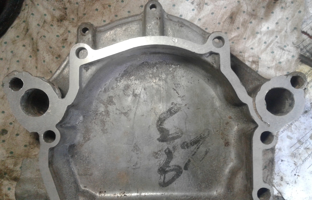

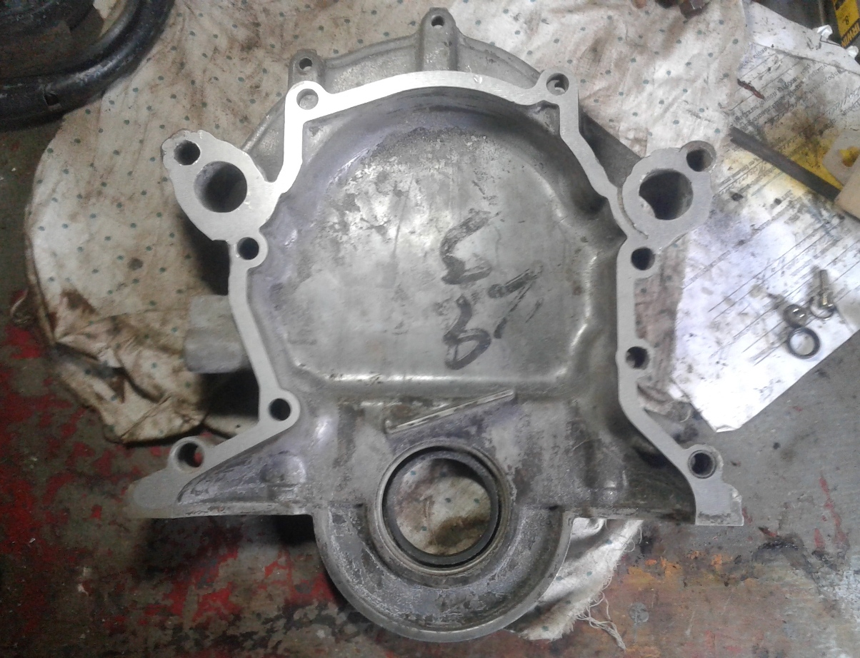

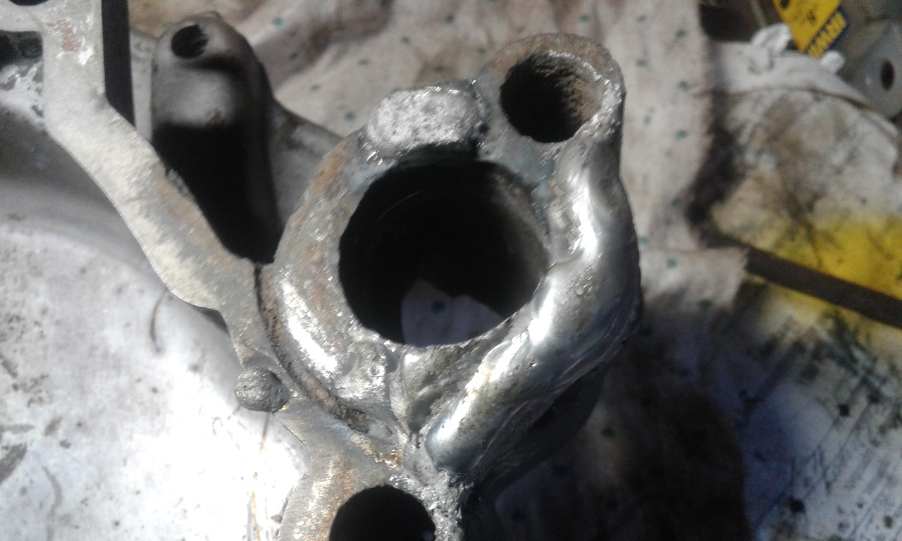

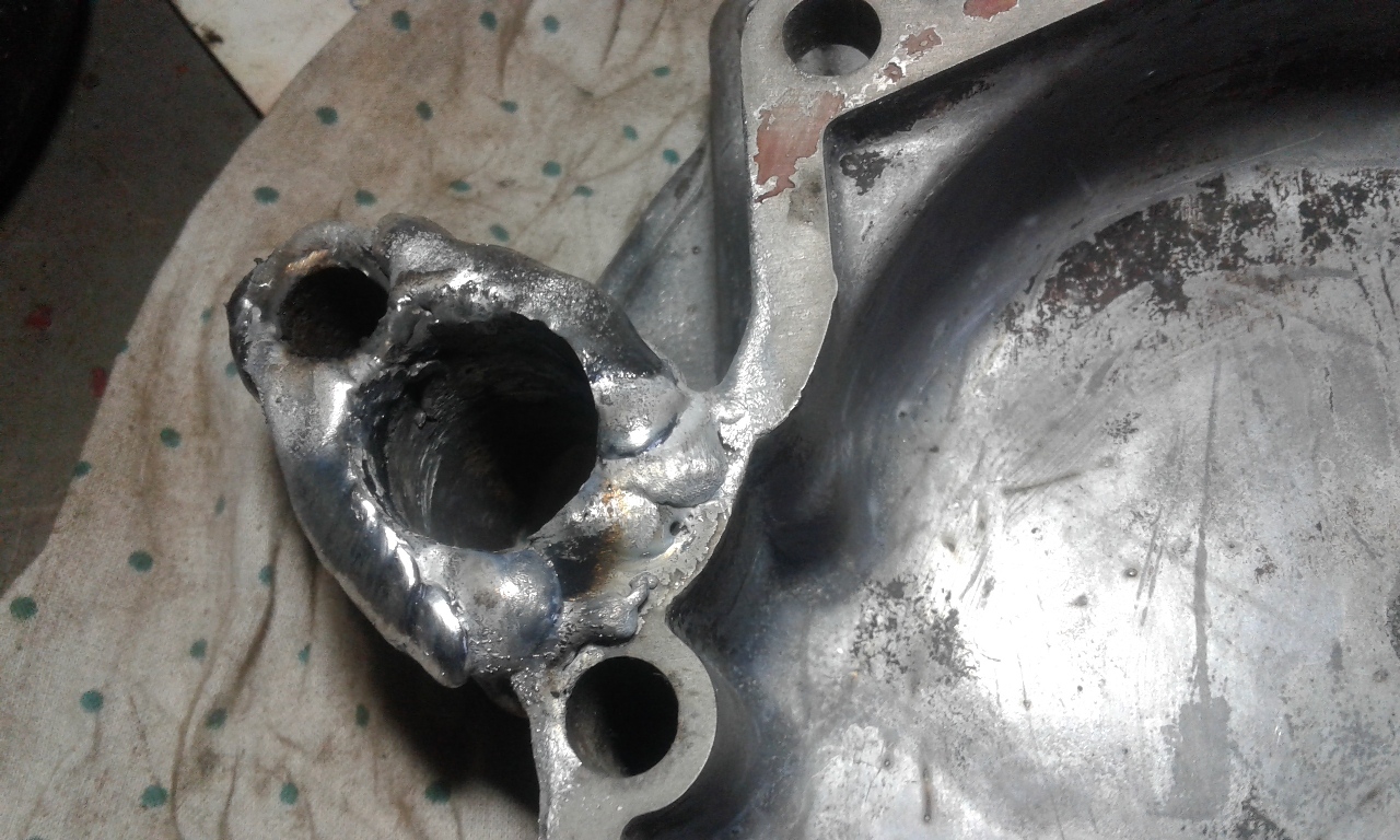

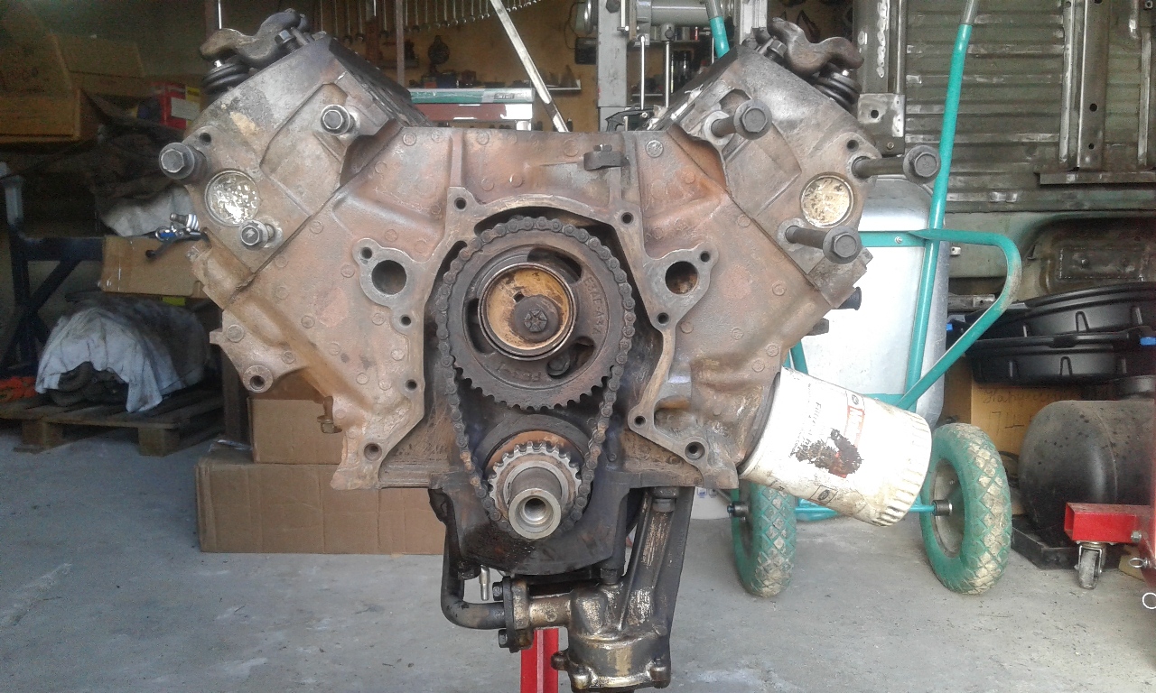

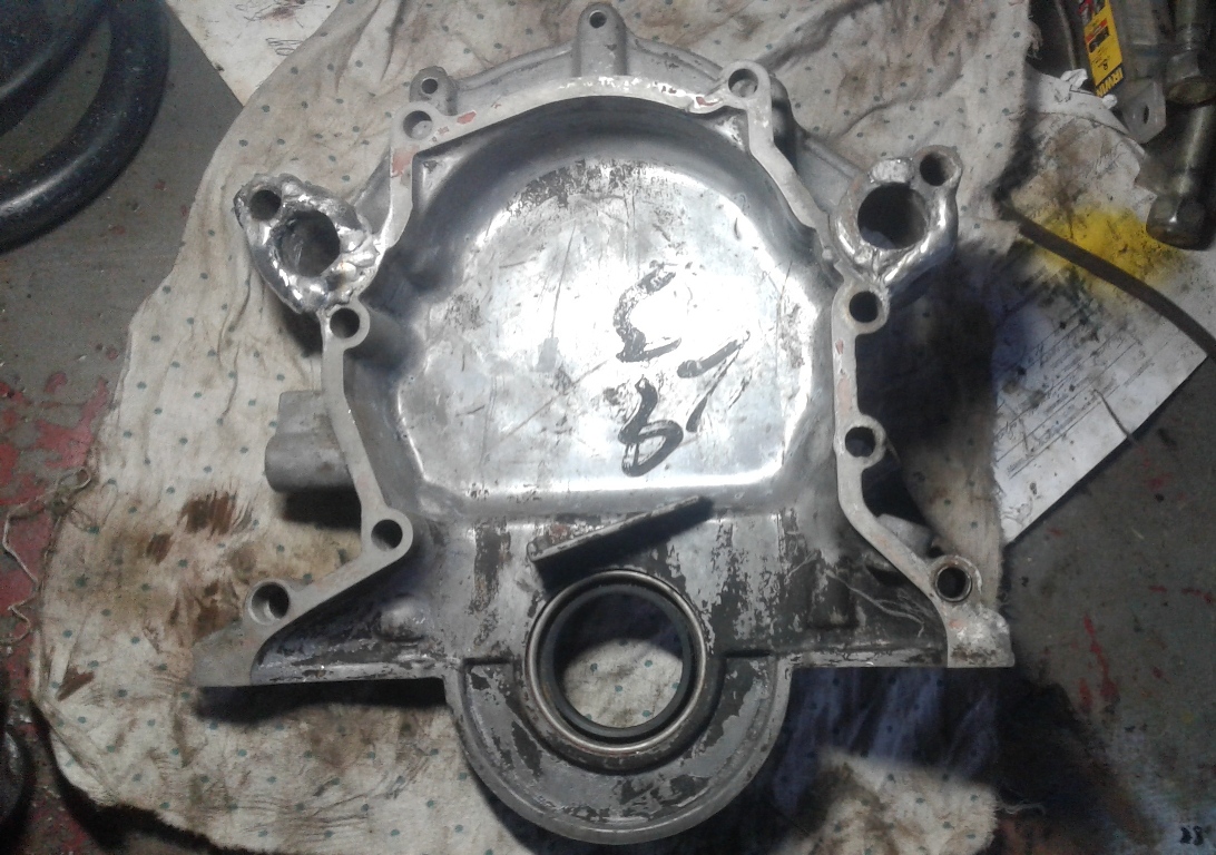

Також виявилось, що разом з впускним колектором не витримала лихої долі передня кришка ланцюга ГРМ а саме зігнили канали по яким охолоджуюча рідина потрапляла до помпи. Зігнивші канали в кришці були заварені аргоном після чого кришка відправилась на шліфування.
