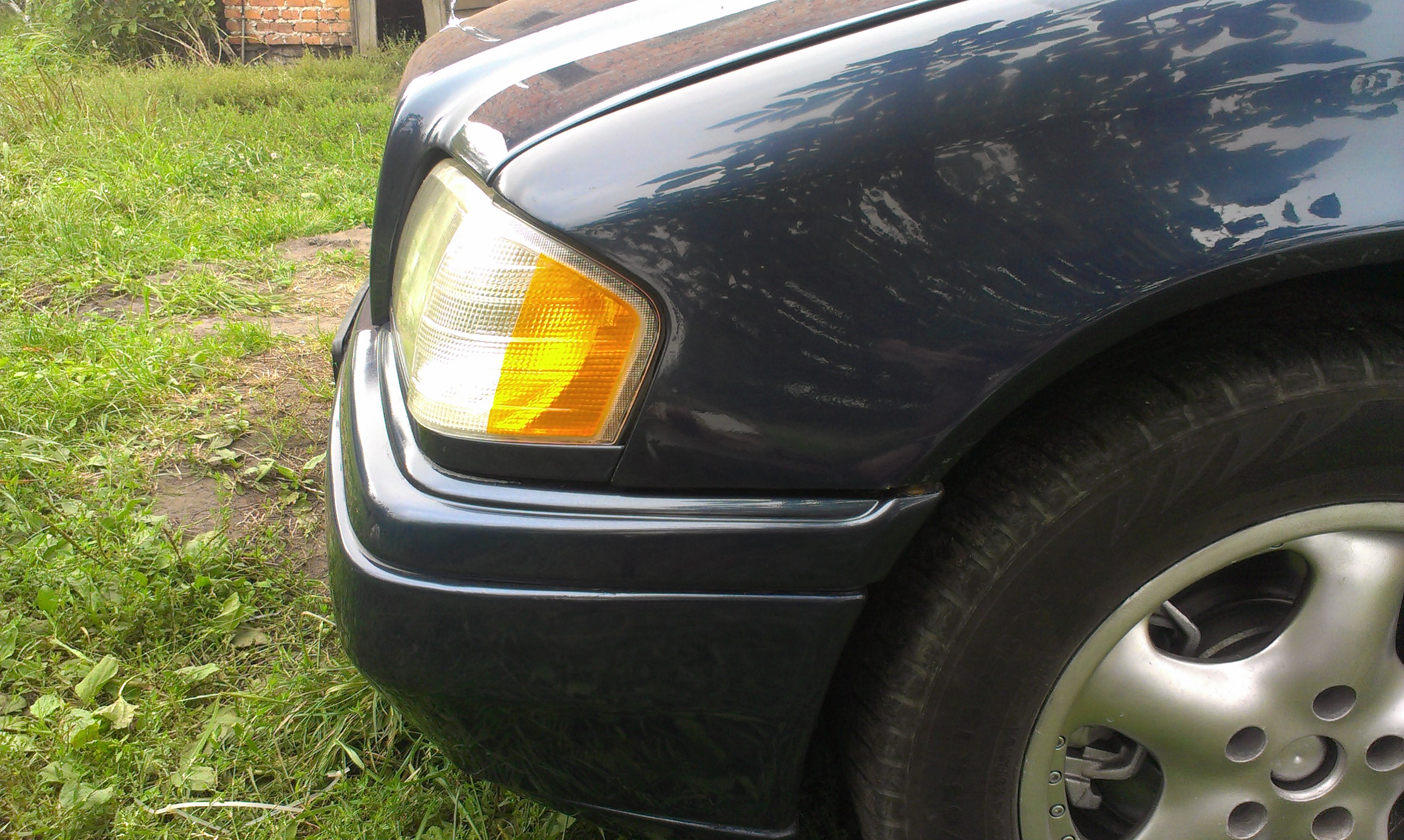

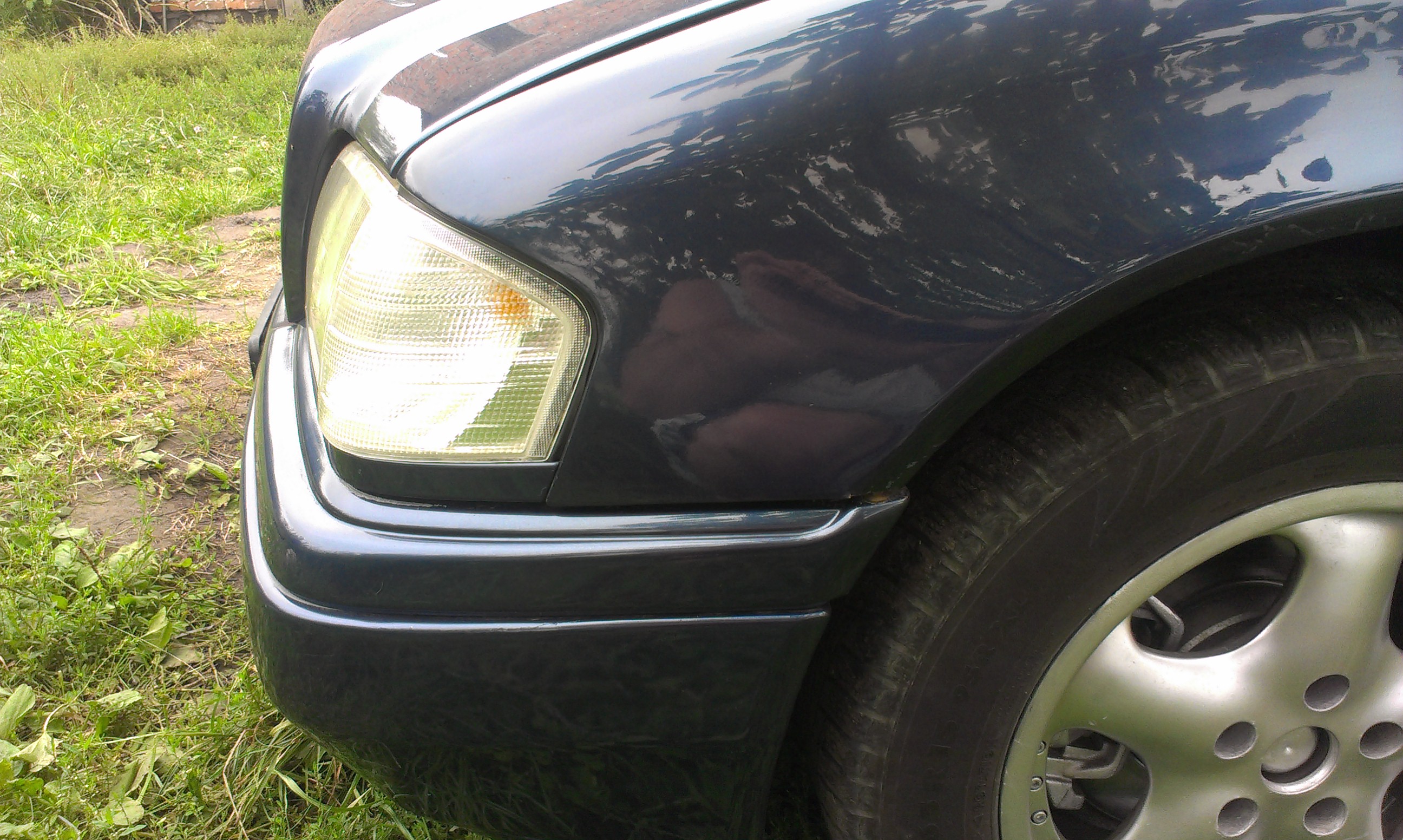

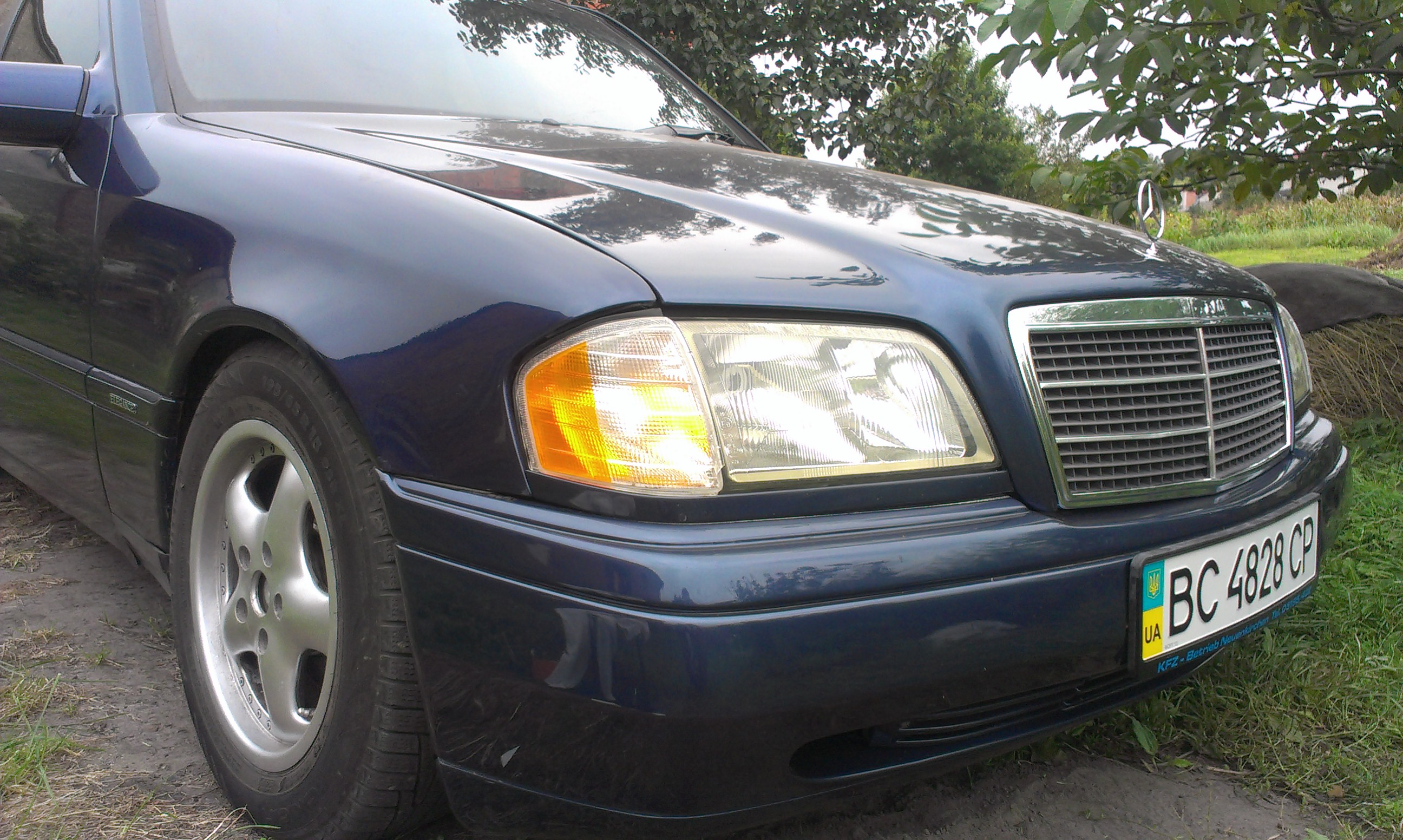

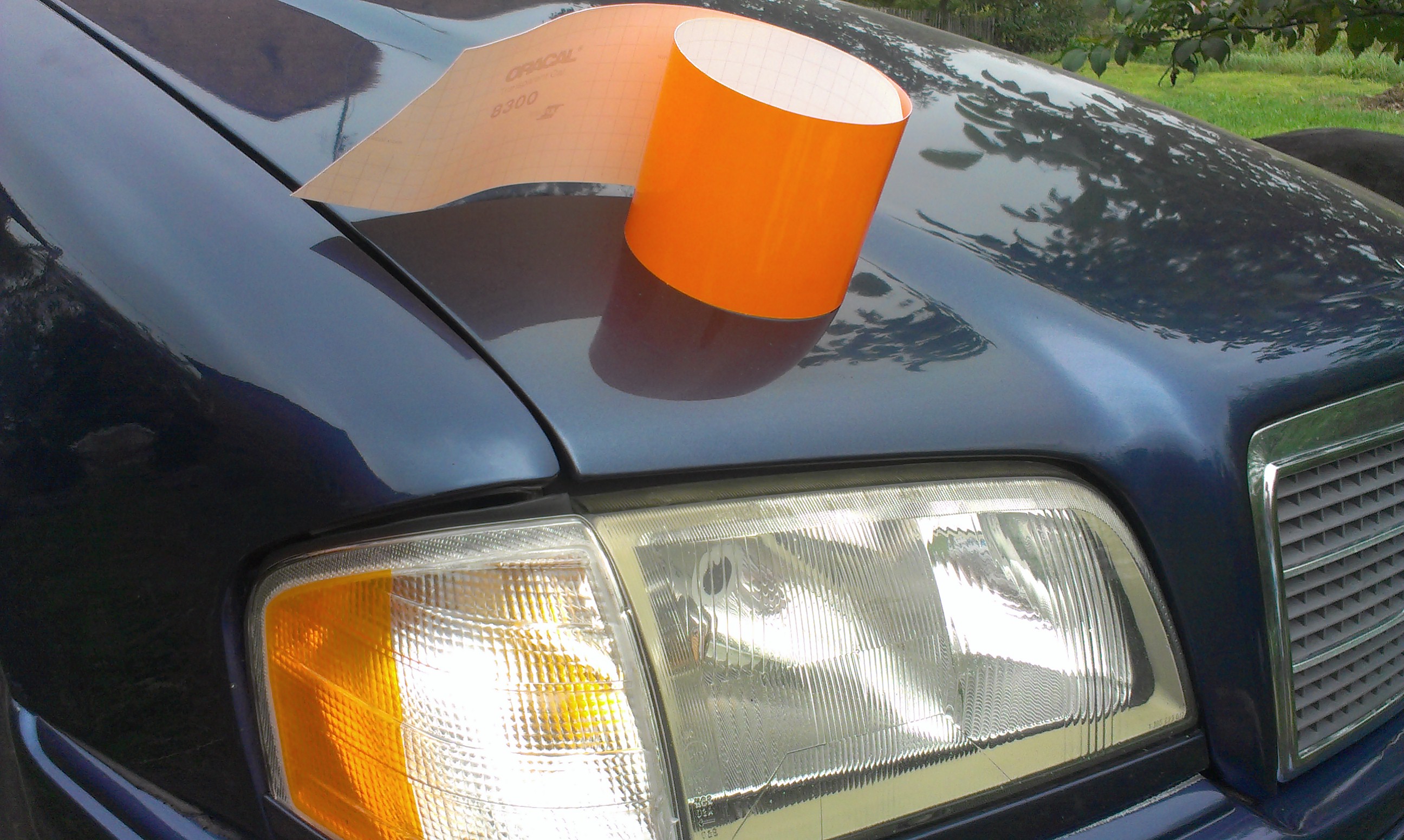

Дуже подобаються мені американські поворотники з жовтими вставками в скельцях , але пошуки по шротах не увінчались удачею . Знайшов тільки на ebay.com , але цінник з доставкою получится зовсім недемократичний . Тому поїхав в рекламну фірму , купив плівки 0.1 м.п. за 15грн і зробив собі сам амеріканоповоротнікі потратив менше години . Результатом більш ніж задоволений , та й на вигляд гарно дивится

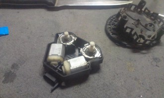

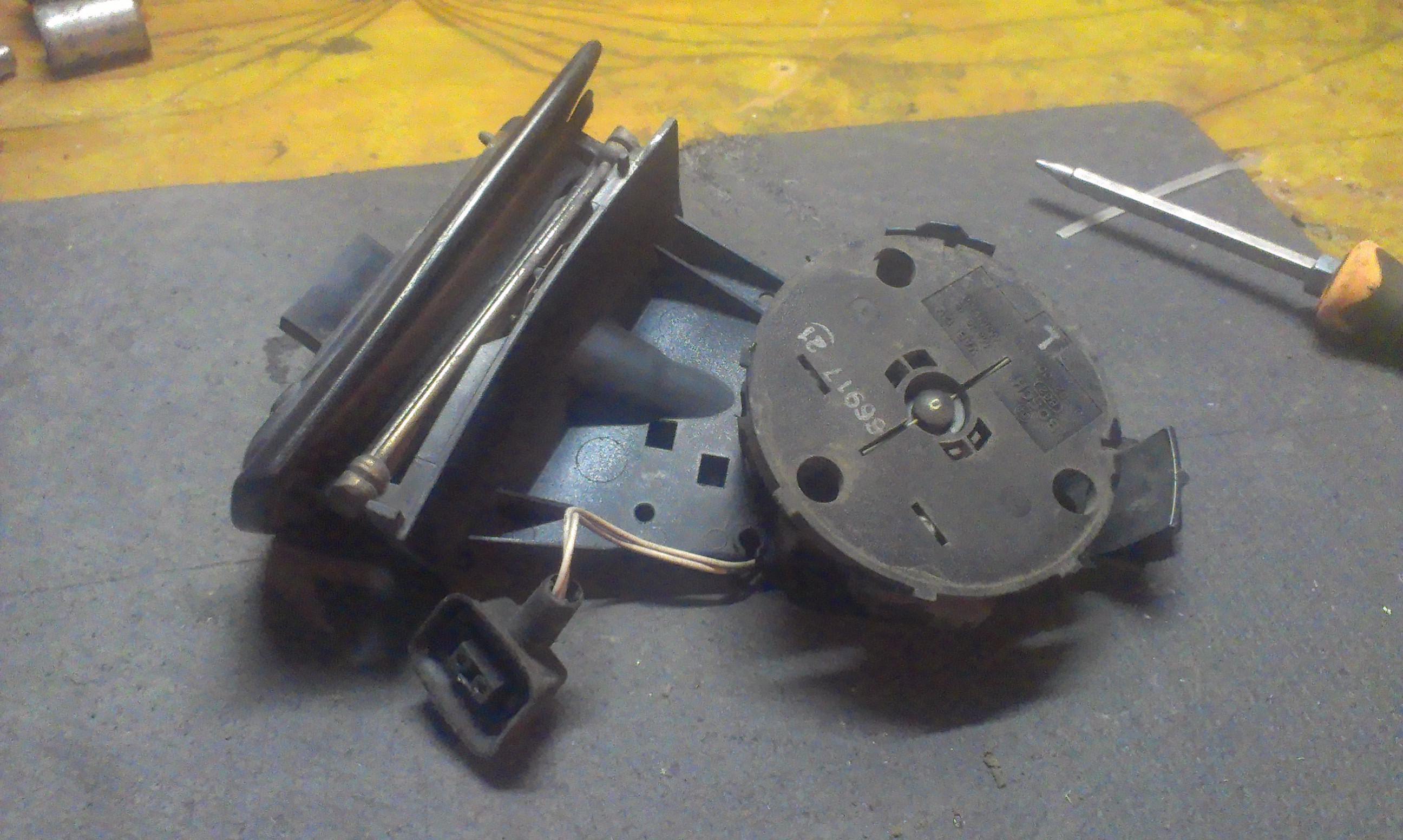

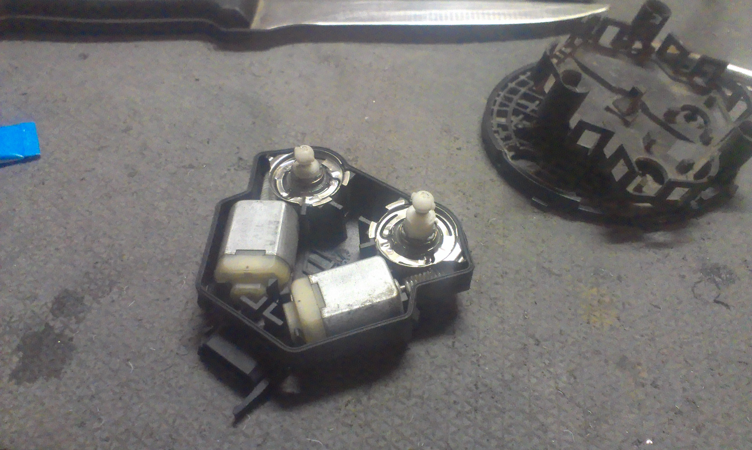

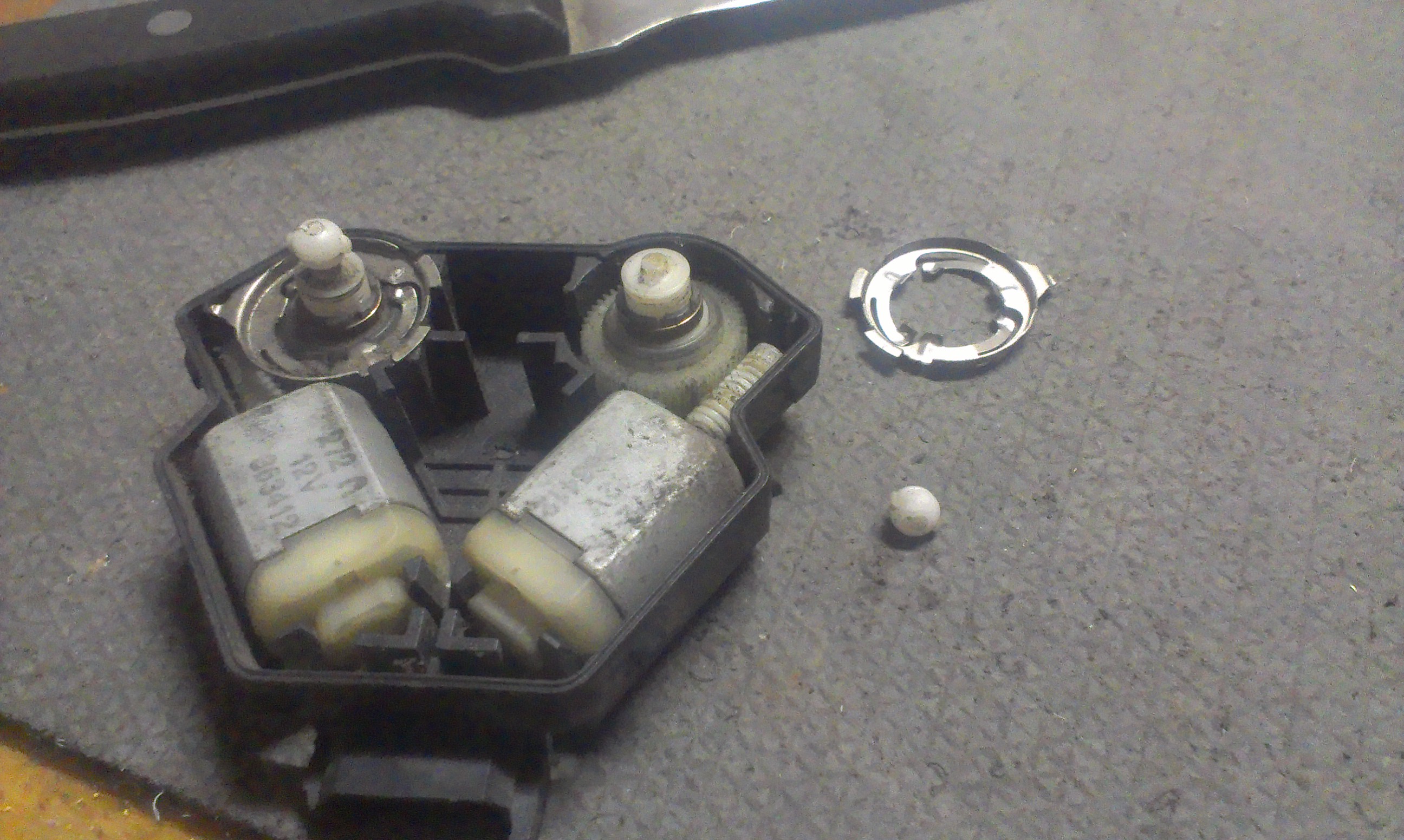

Вже не мав вчора чого вчіпитись і згадав що мої електродзеркала не регулюються в горизонтальній площині, тільки в вертикальній причом обидва
Скориставшись відеоінструкцією по зніманню дзеркал ( я в шоці наскільки просто вони знімаються, навіть не теба машину відкривати)
Зняв, і пішов розбирати.

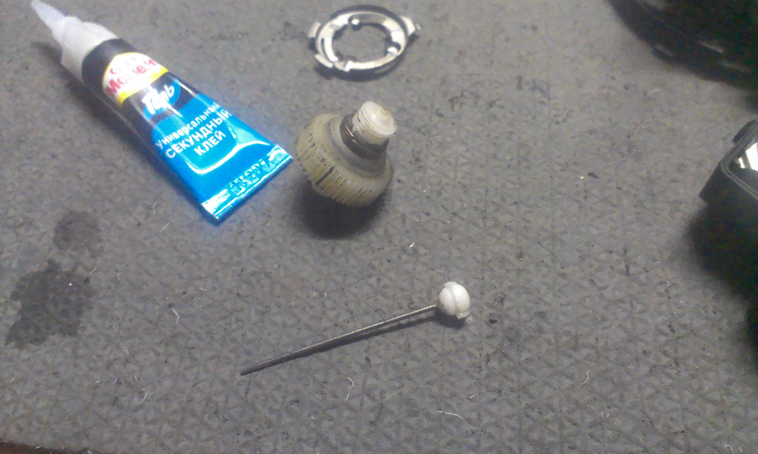

Після розбоки стало зрозуміло що на кожному механізмі відламано по одній бубєшці котрі відповідають за горизонтальне регулювання
(підозрюю, що їх відламують на мийках під час протирання дзекал) і пощастило що ця деталь не цільновилита, а з отвором по центру, значить можна щось вставити і скріпити бубєшку з другою частиною. Довго думавши чим це все скріпити знайшов шток від стрілки спідометра приборки з Ланоса, на ній якраз присутні маленькі шліци, що унеможливить самовільного випадання чи пробуксовування. Розкаливши її вставив в бубєшку а потім разом з бубєшкою в механізм, та залив епоксидкою зсередини, а ззовні прихватив суперклеєм.
На ранок коли все висохло, вичистив стару змазку, зібрав, насмарував нової змазки, та пішов ставити на авто

Повідомлення cat-yellow » Сер, 24 серпня 2016, 12:51
за зеркала - зачот! маладца!

За бортовик- респект, завжди є шо почитати) За поворотники передні - хз, мені не подобається. Я би певно вже цілий той кут затягнув раз така справа. Вигладає якось не завершено. Але то чистр моє ІМХО, головне шо тобі подобається)

-Driver- писав:За бортовик- респект, завжди є шо почитати) За поворотники передні - хз, мені не подобається. Я би певно вже цілий той кут затягнув раз така справа. Вигладає якось не завершено. Але то чистр моє ІМХО, головне шо тобі подобається)
Дякую, я старався зробити як в оригінальних
Але дякую за відвертість, мені подобається, якось веселіше машина з ними вигдядає

Мені теж повороти не подобаються.

Слухайте, естети! Пофігу, що вам не подобається :D Зате майже по фен-шую. Мені наприклад подобається така "половинчастість" поворотника ;-) Ростик1, ніц не міняй, файно є :beer
А от за дзеркала... Слухай, я тобі заздрю - скільки треба мати бажання, щоб туди полізти :D Я вже певно старий став до такого, - я б краще в той вільний час поспав :D :shout :facepalm
Знімаю шапку карочє :-)
