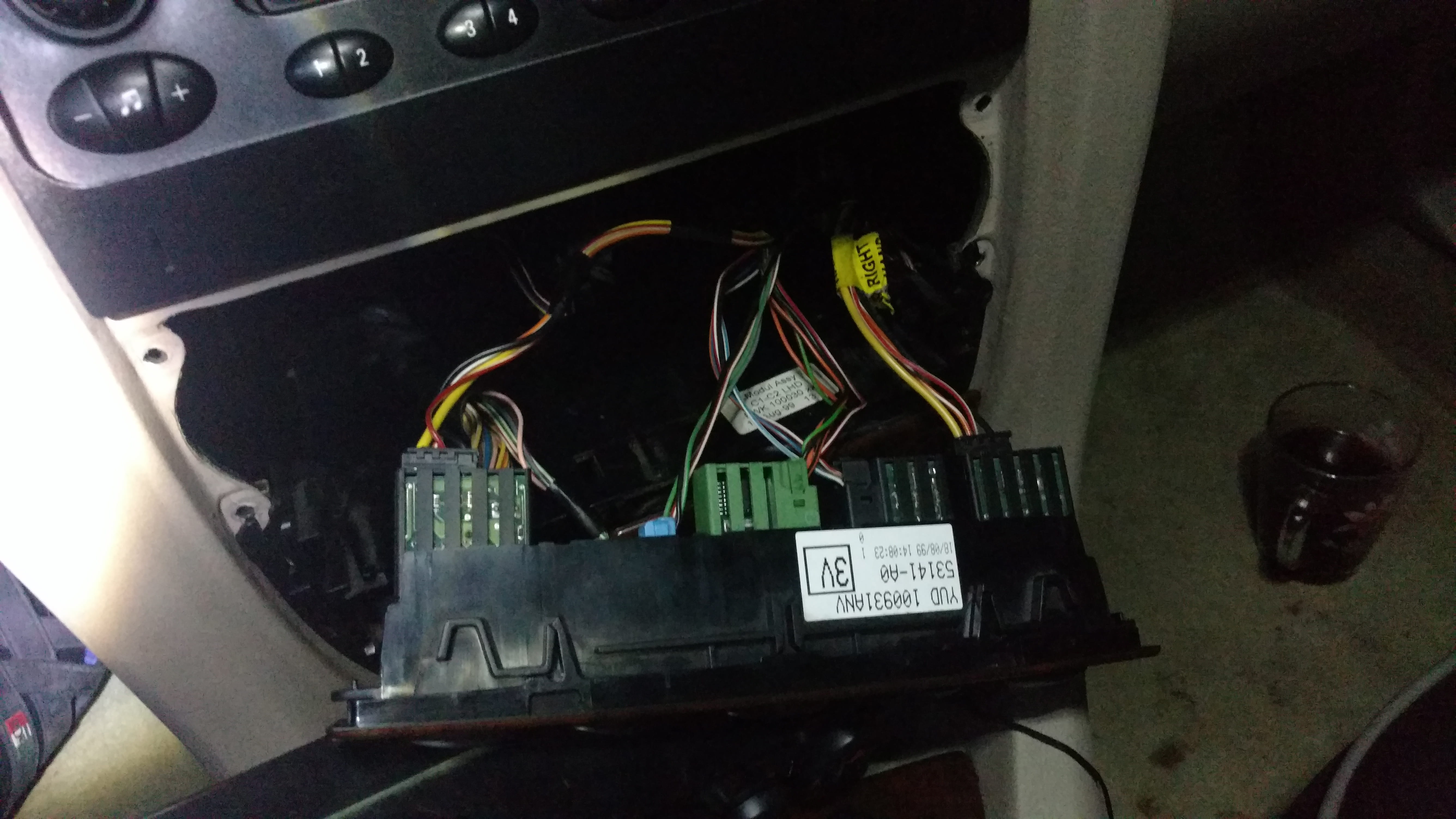

Пора готуватись до зими.

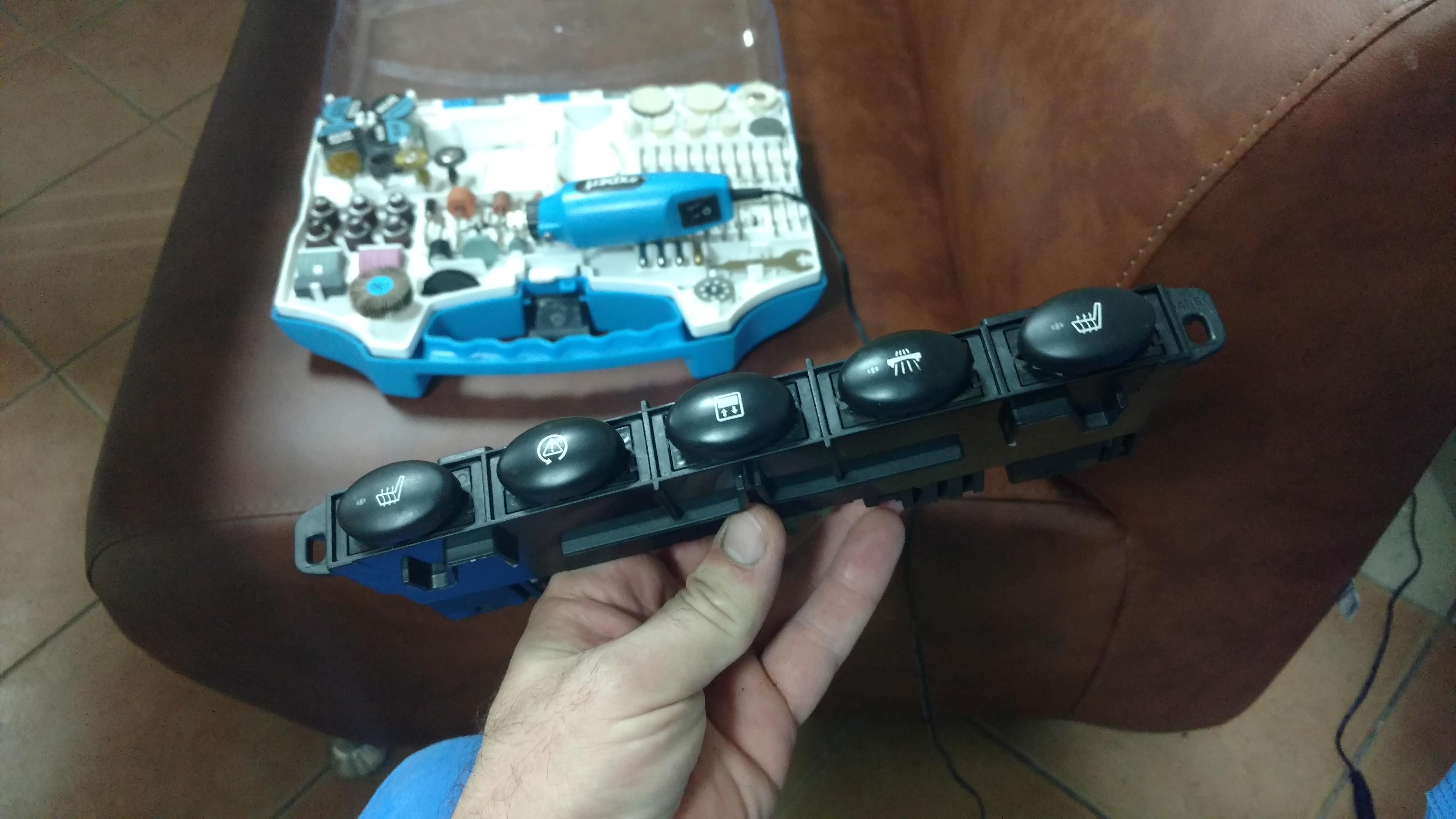

Масло поміняне, тосол поміняний, колеса стоять, акумулятор на гарантії до березня 2020року, що ж таке зробити?

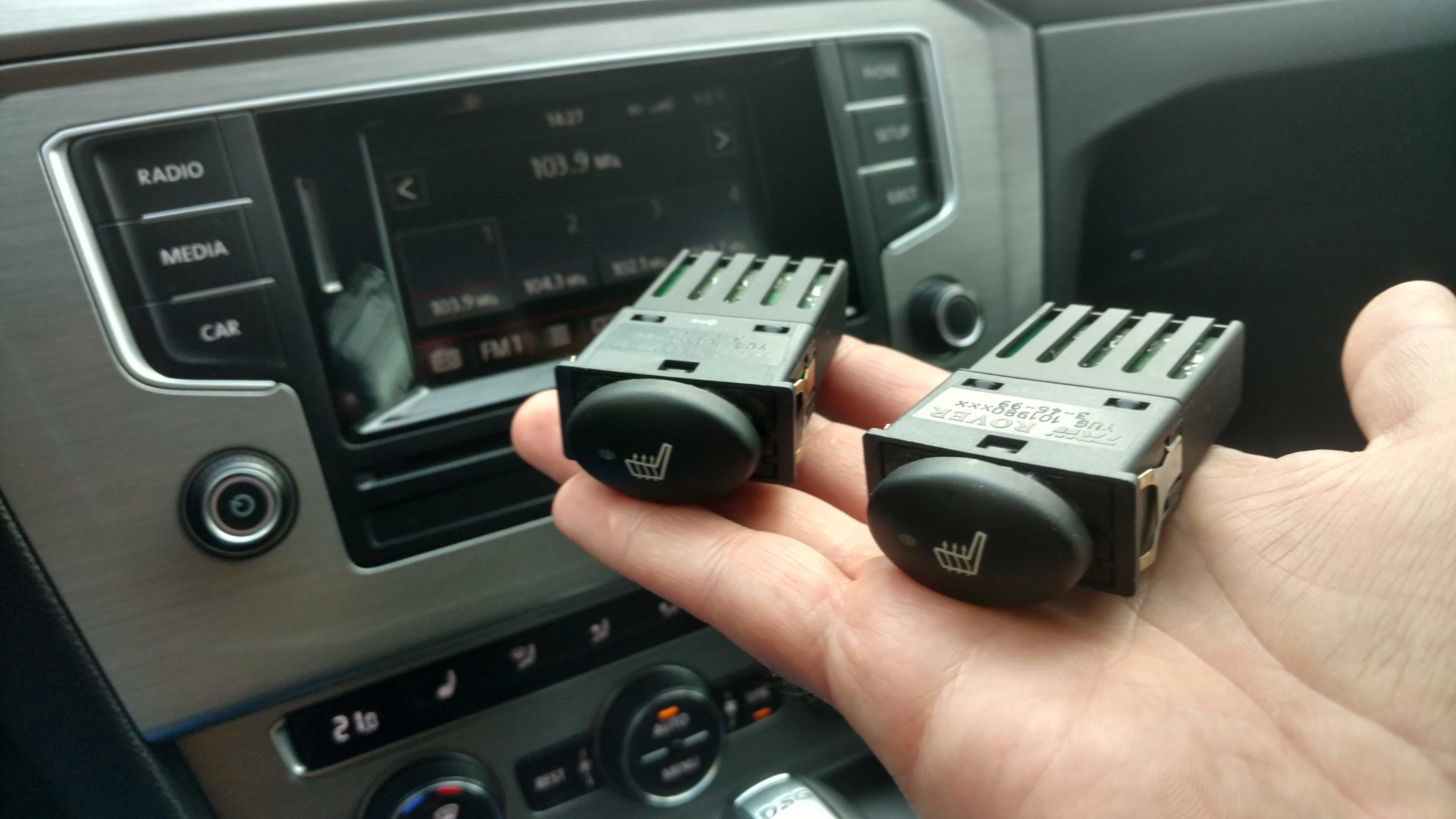

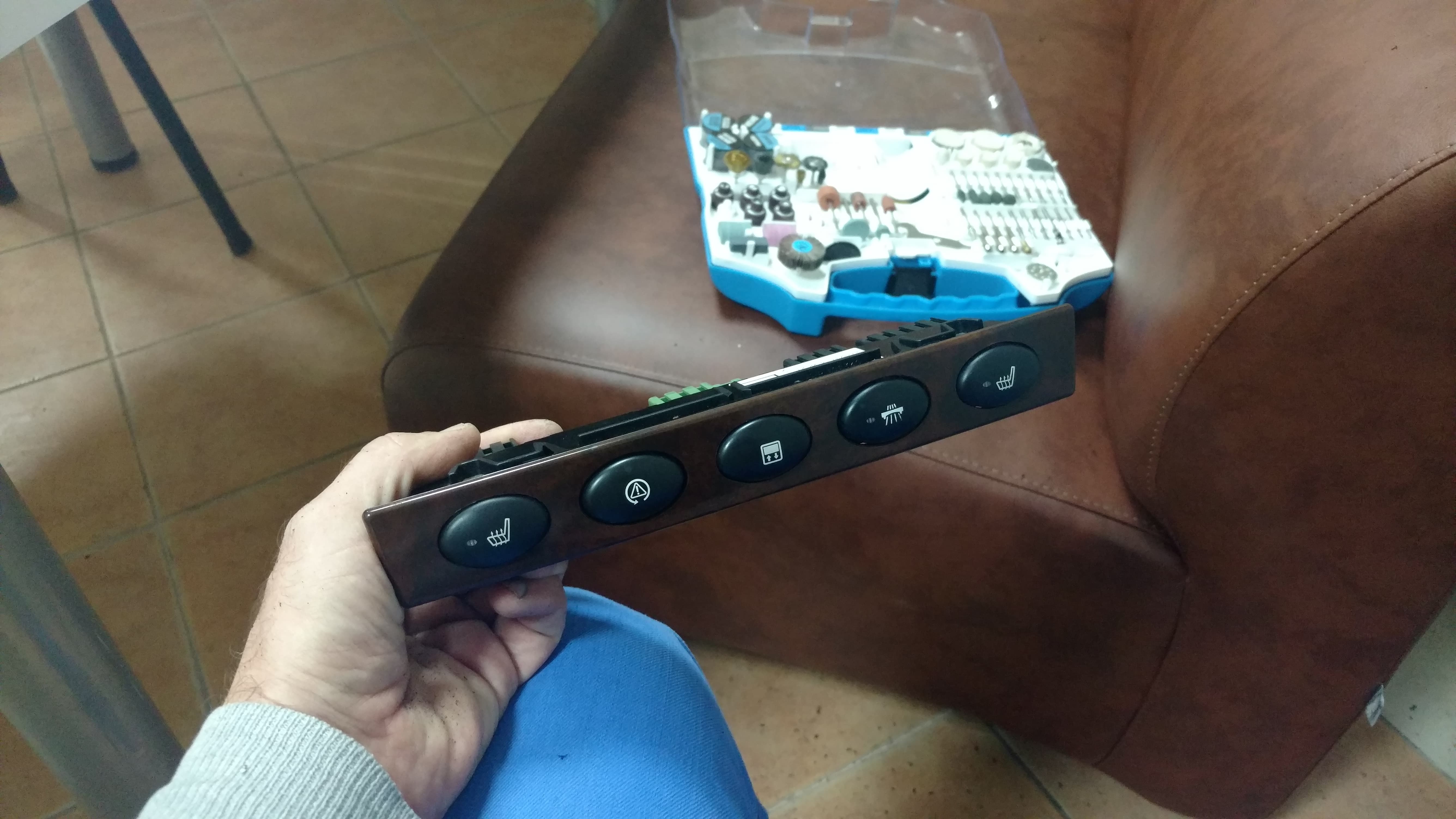

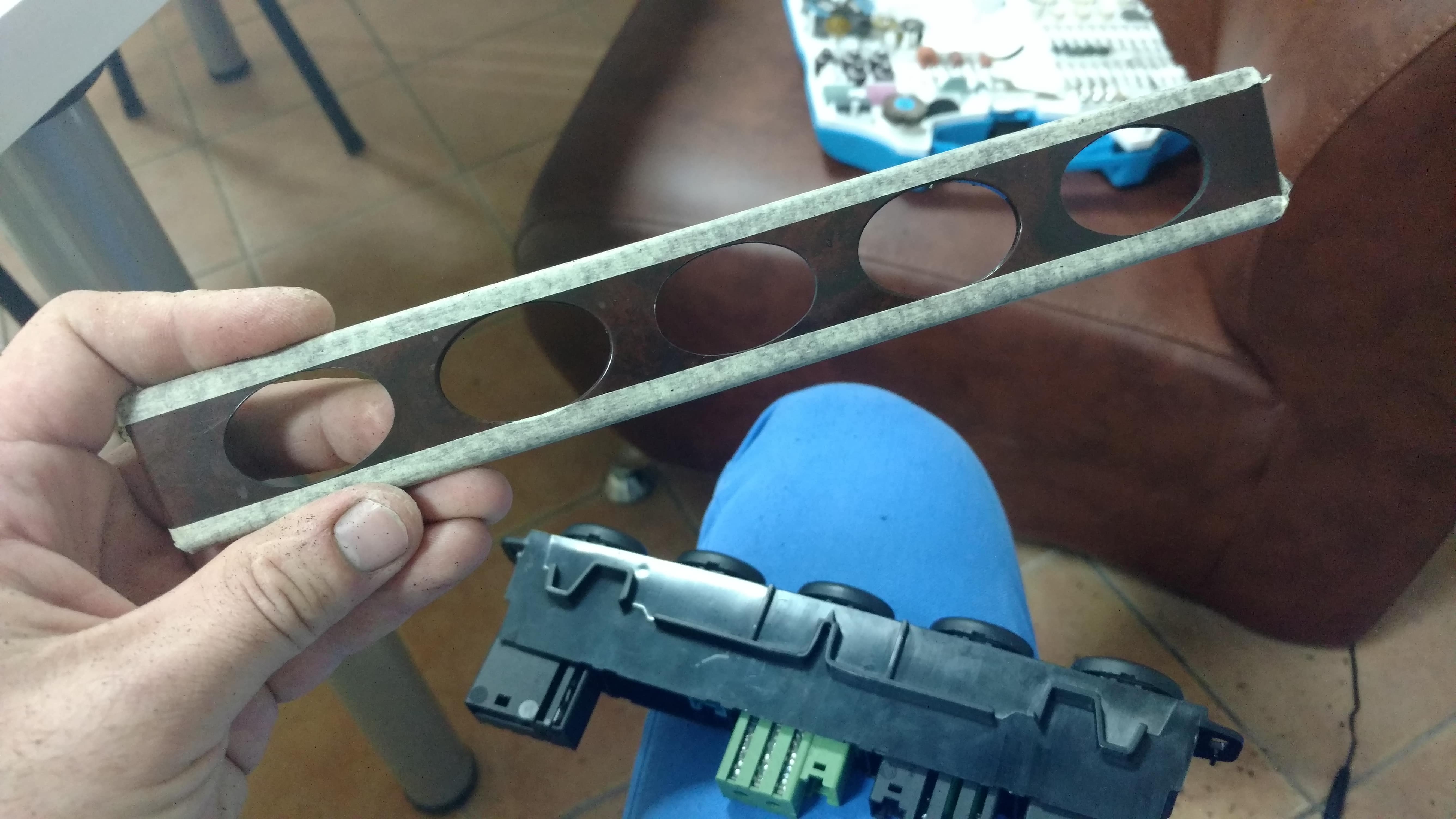

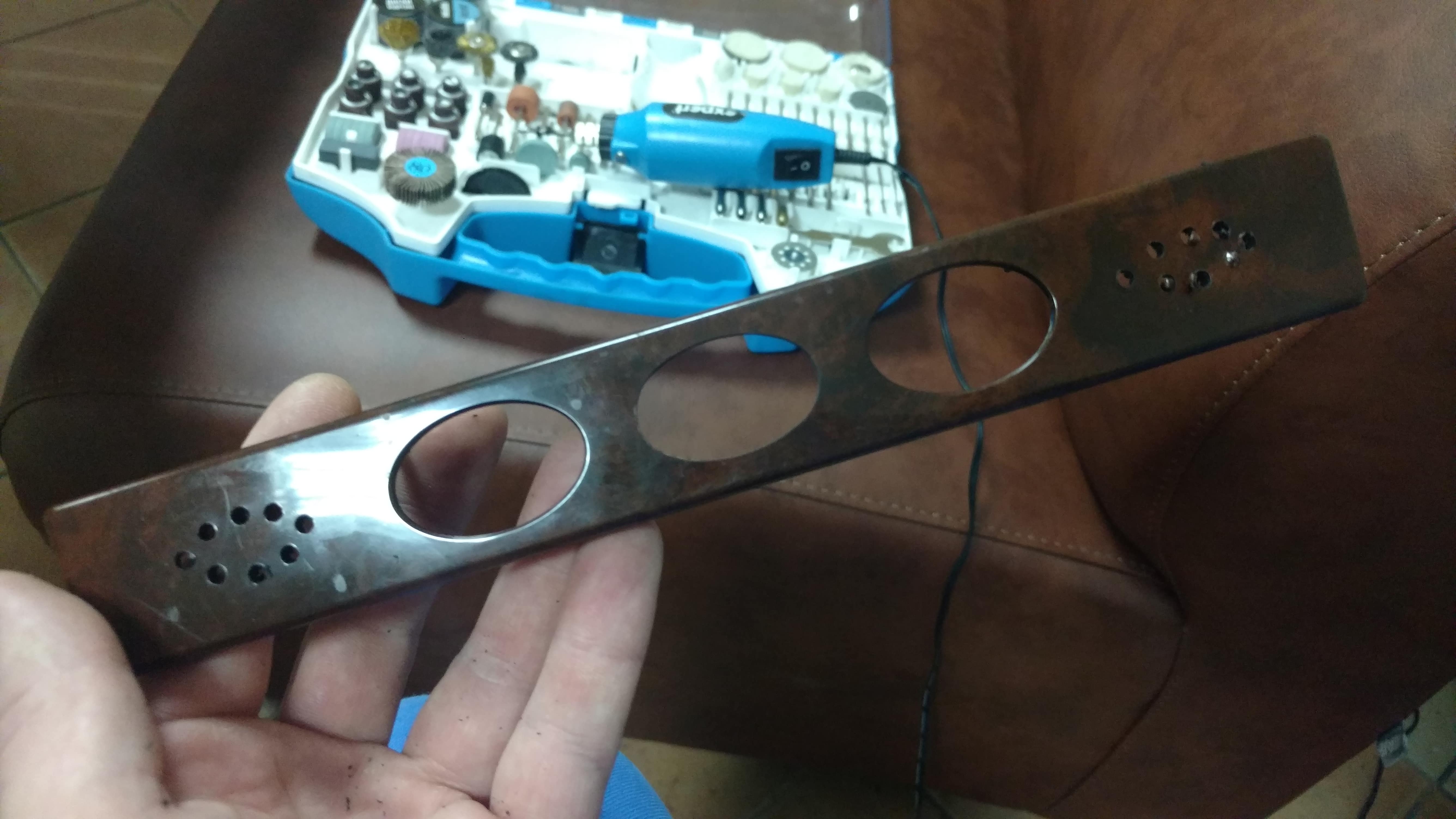

Захистити шаріки від замерзання на шкіряних сидіннях. Оскільки в моїх нових сидіннях є підігрів і вся проводка для цього в машині проведена, і навіть строчку не треба красити :D Ярко привіт ;) то мені залишилось лише докупити кнопки. Знайшов їх без жодних проблем по 50грн/шт
Але щоб із вставити, потрібно зробити отвори в декоративні й панелі під них, тому озброївся своєю бормашинкою і на роботі від безробіття почав випилював.
Далі просто підключив всі роз'єми,
Поставив на місце панелью і гоу провіряти... а що з цього вийшло видно на відео, дивитись потрібно до кінця.

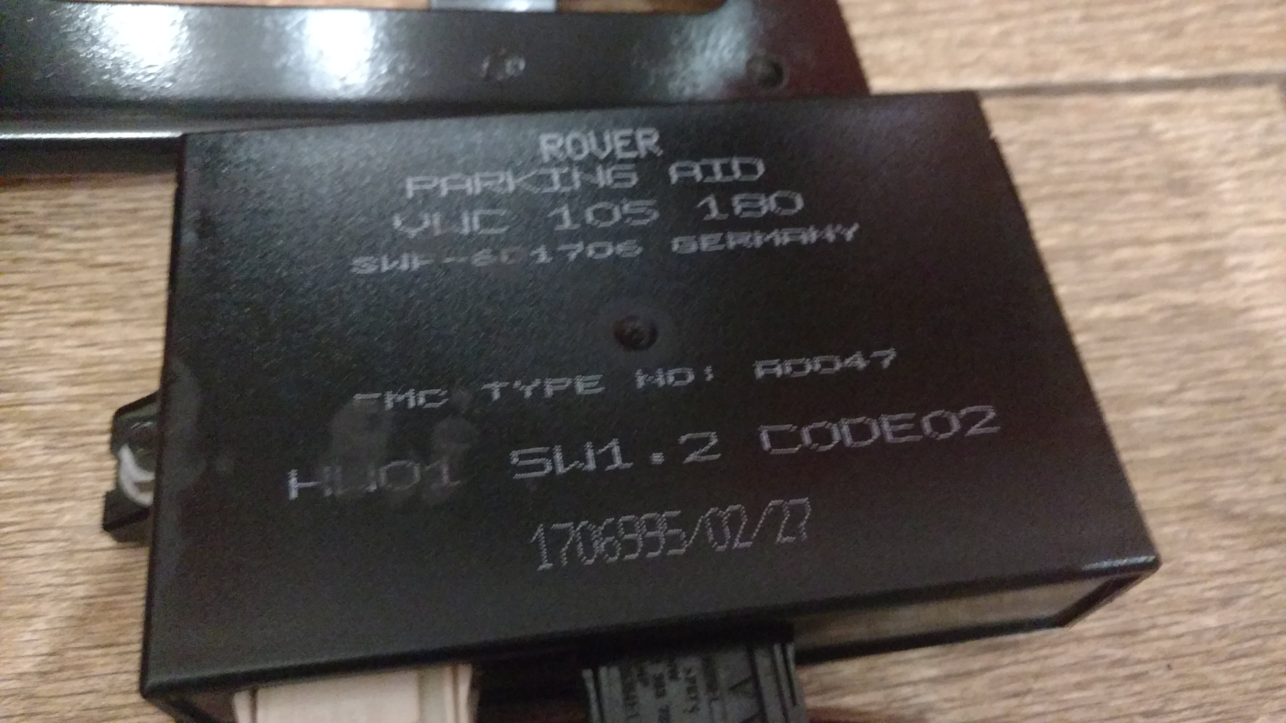

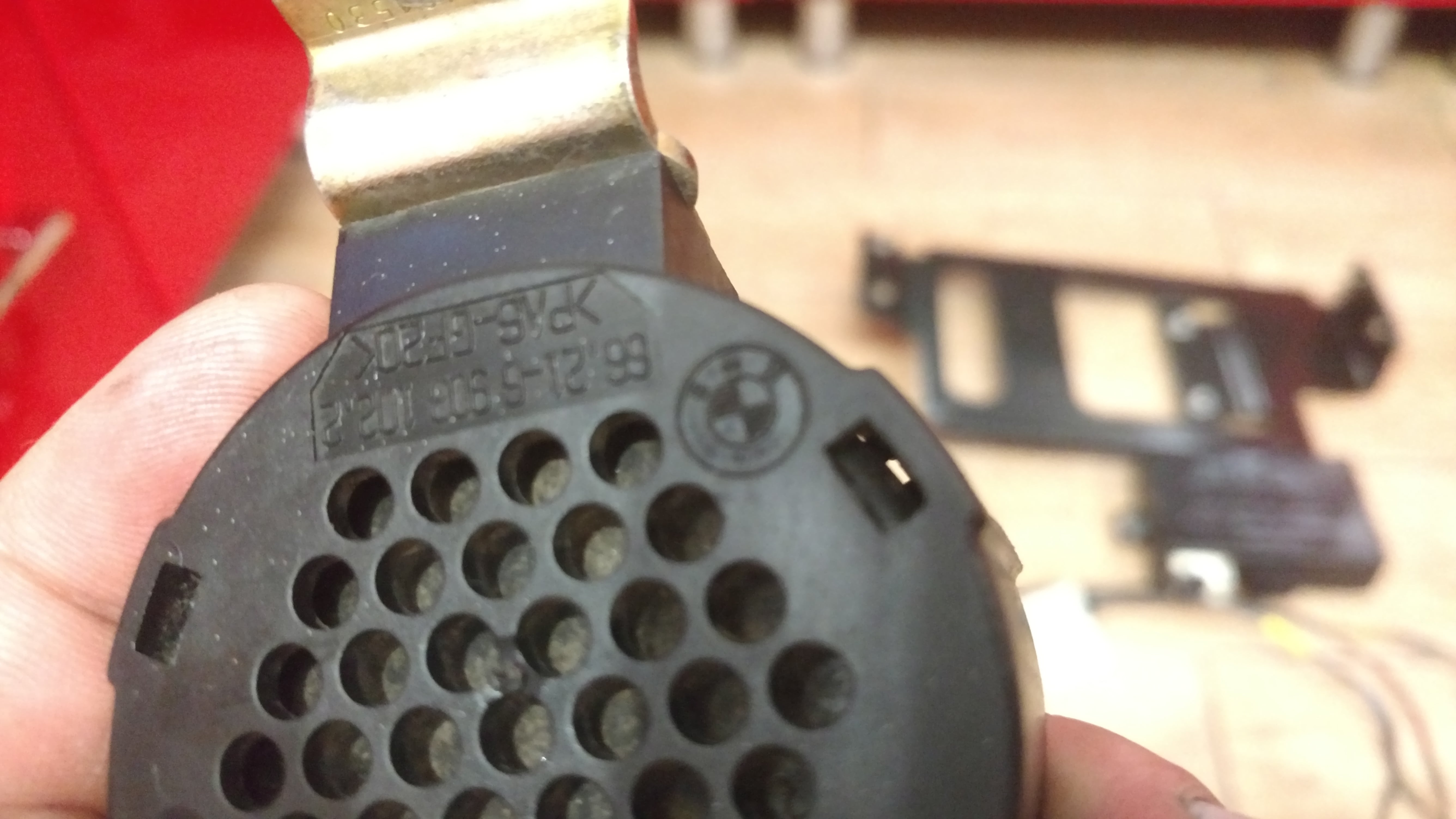

Не могу мовчати, хочу поділитись радістю від покупки чергового девайсу для своєї машини
Всі роз'єми та кріплення в машині є, треба пофарбувати датчики в колір і можна ставити, хоча боюсь можу не втриматись.
Доречі така емблема в мене на всіх колодках проводки, і всіх датчиках під капотом.

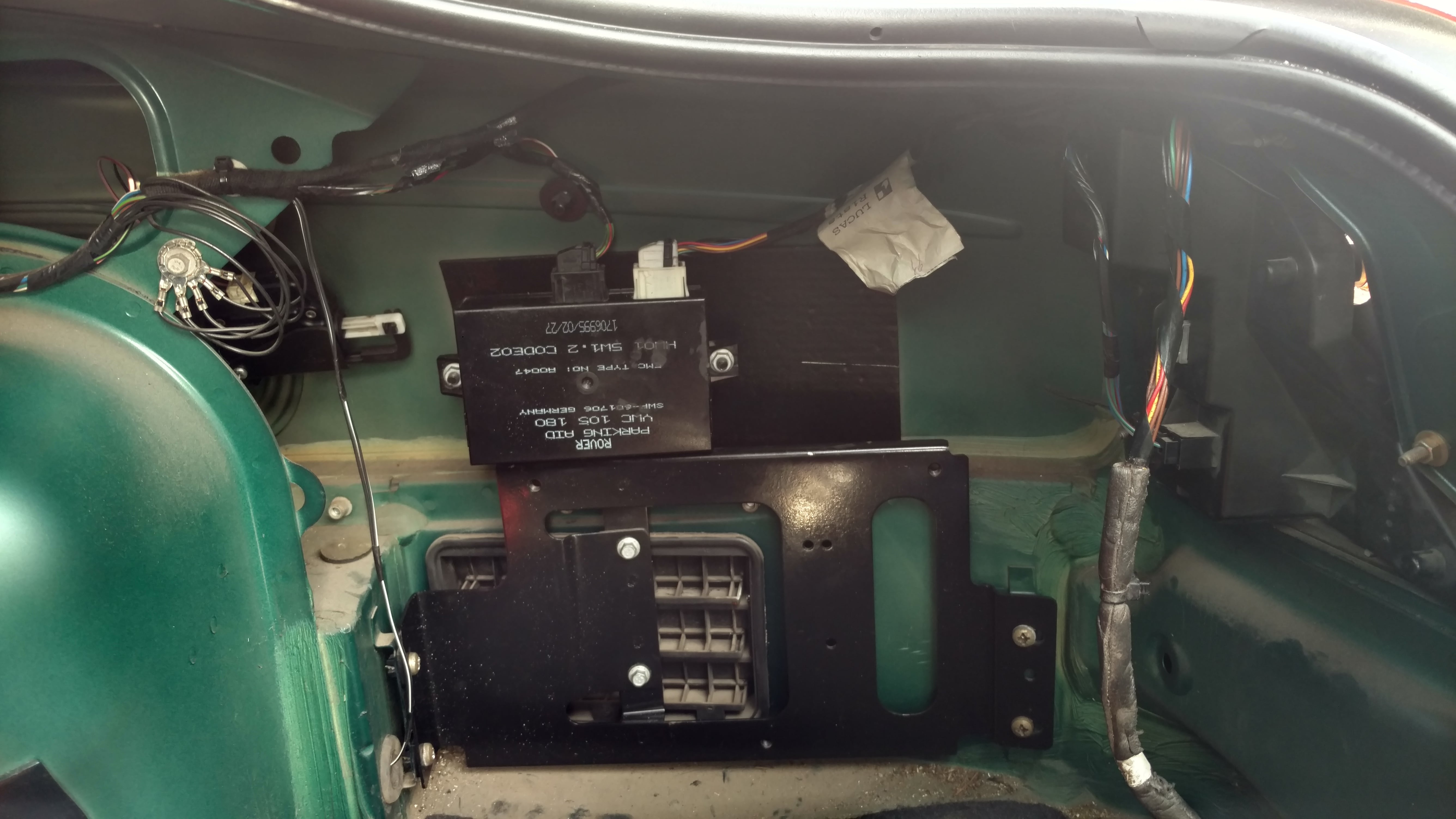

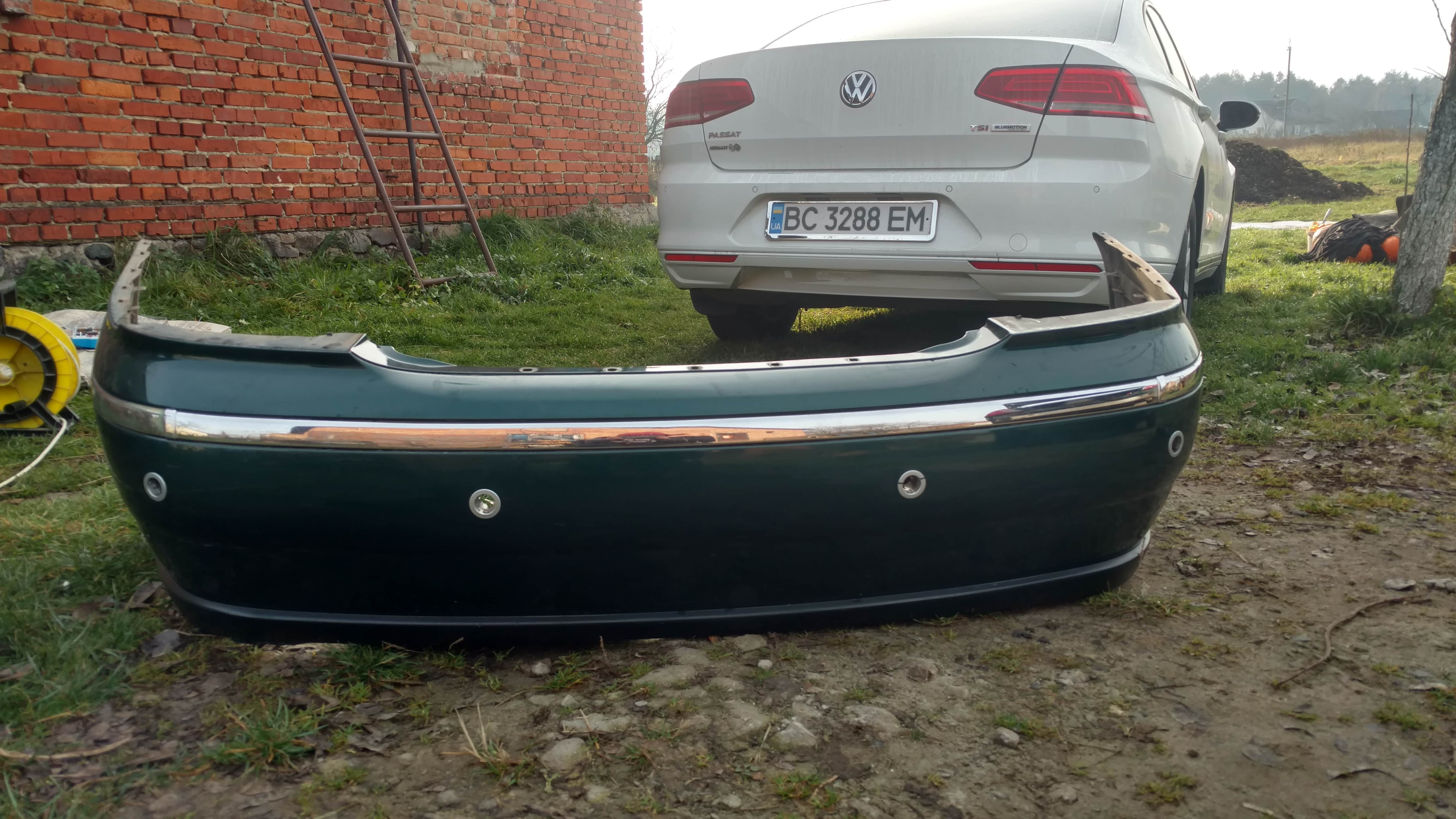

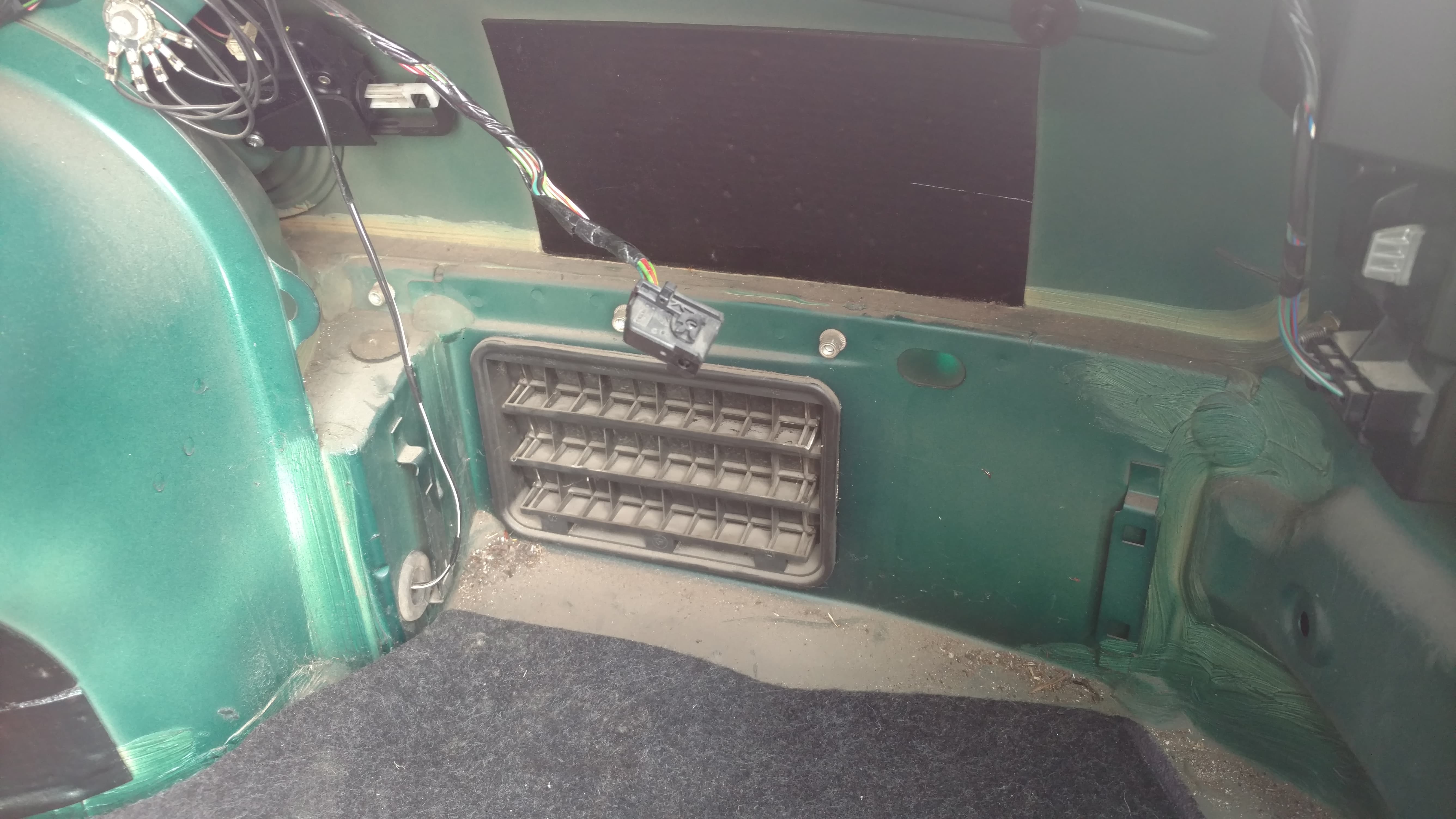

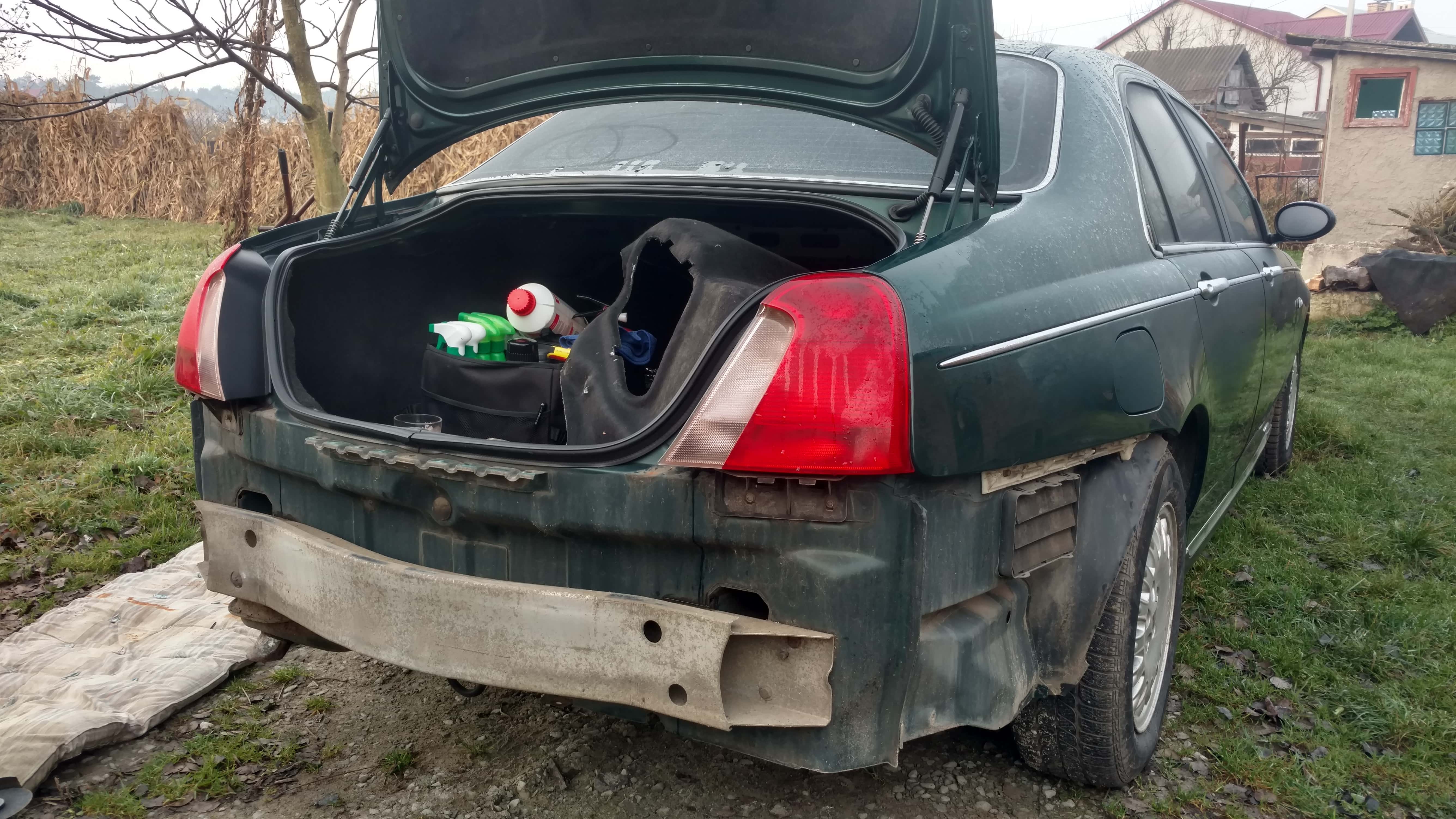

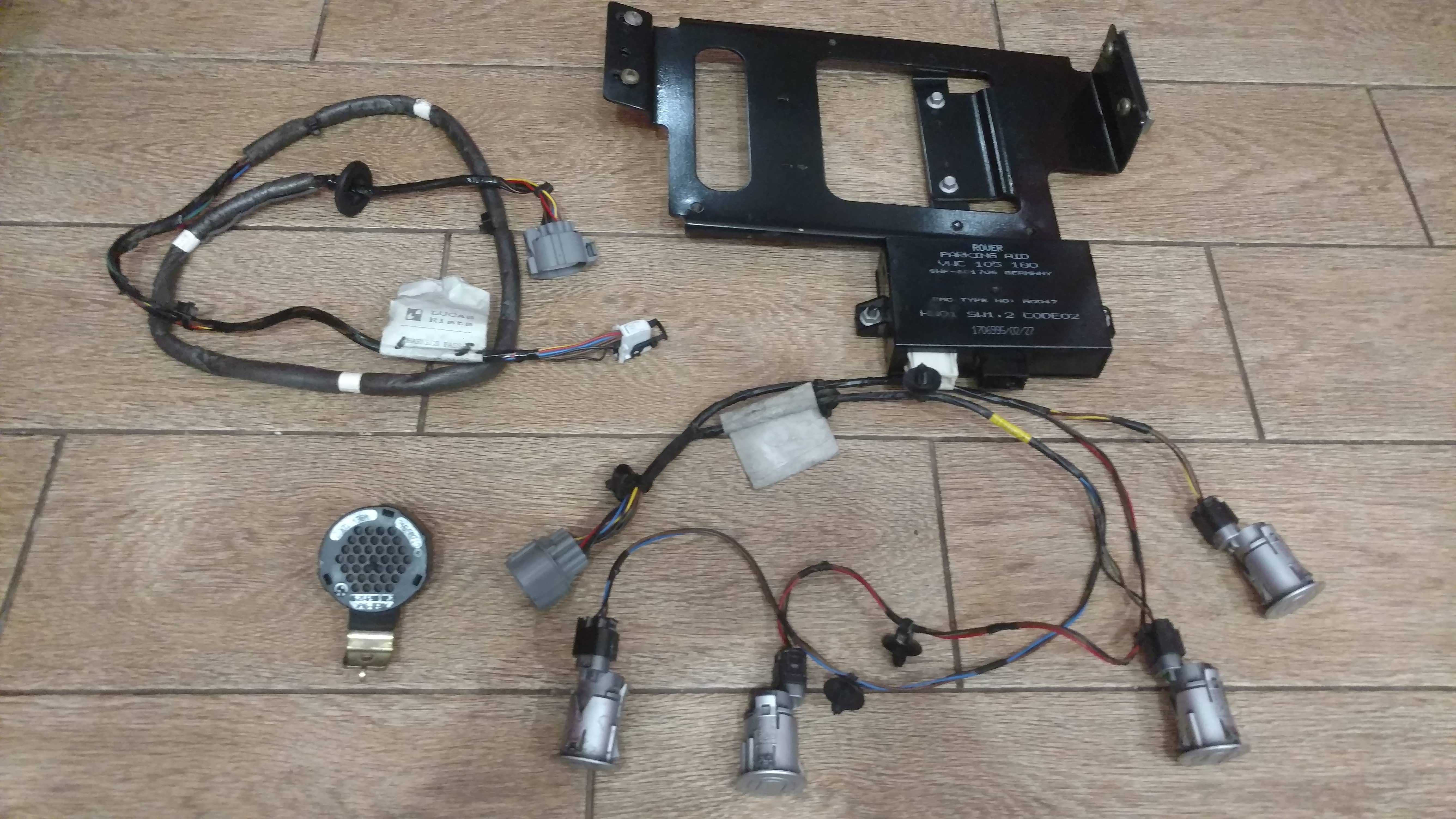

Ну шо, поставив я штатні датчики парковки на машину і ще одну галочку в графі "комплектація".
Знявши задній бампер переконався в тому, що по сраці машина не получала.

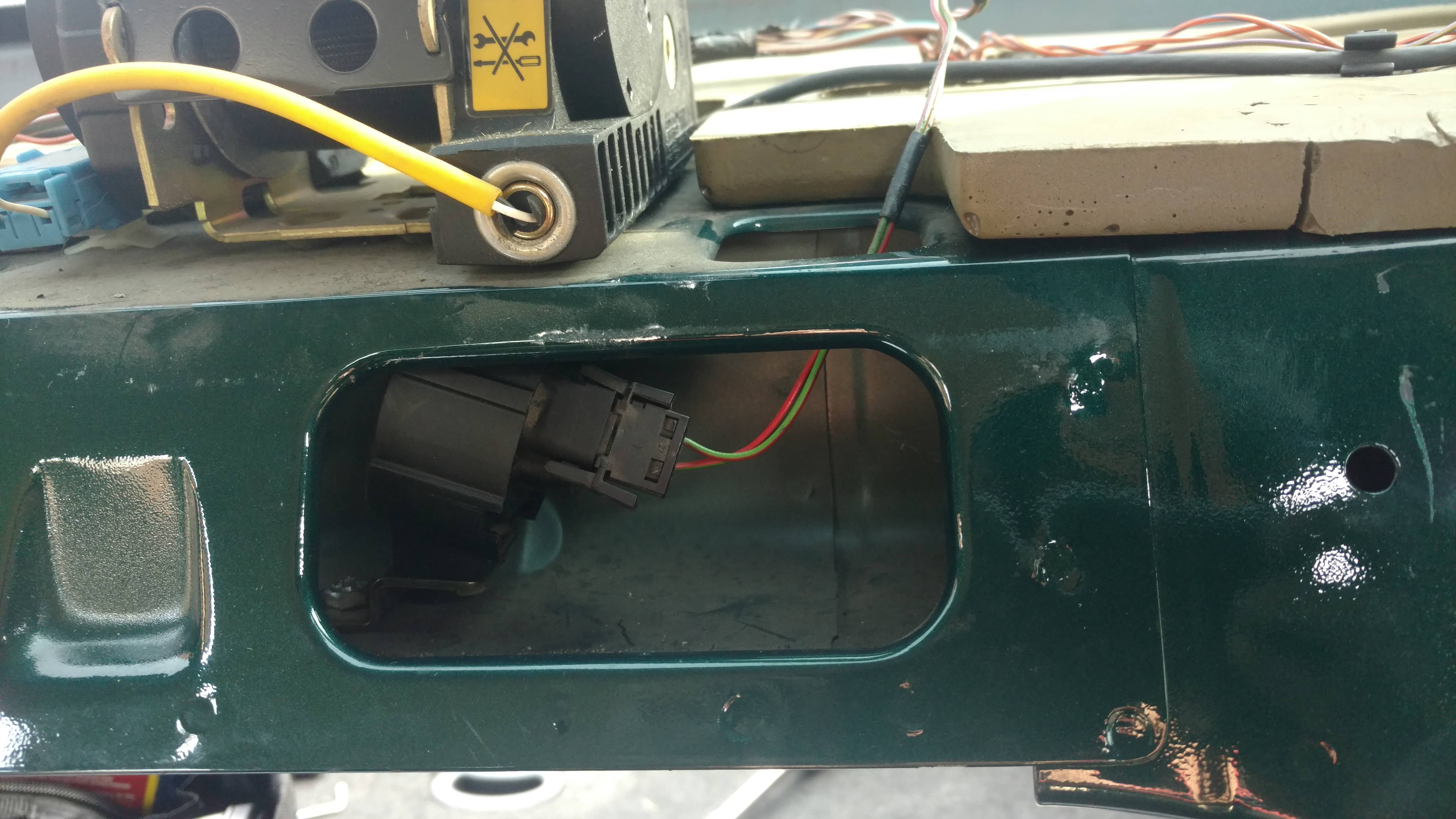

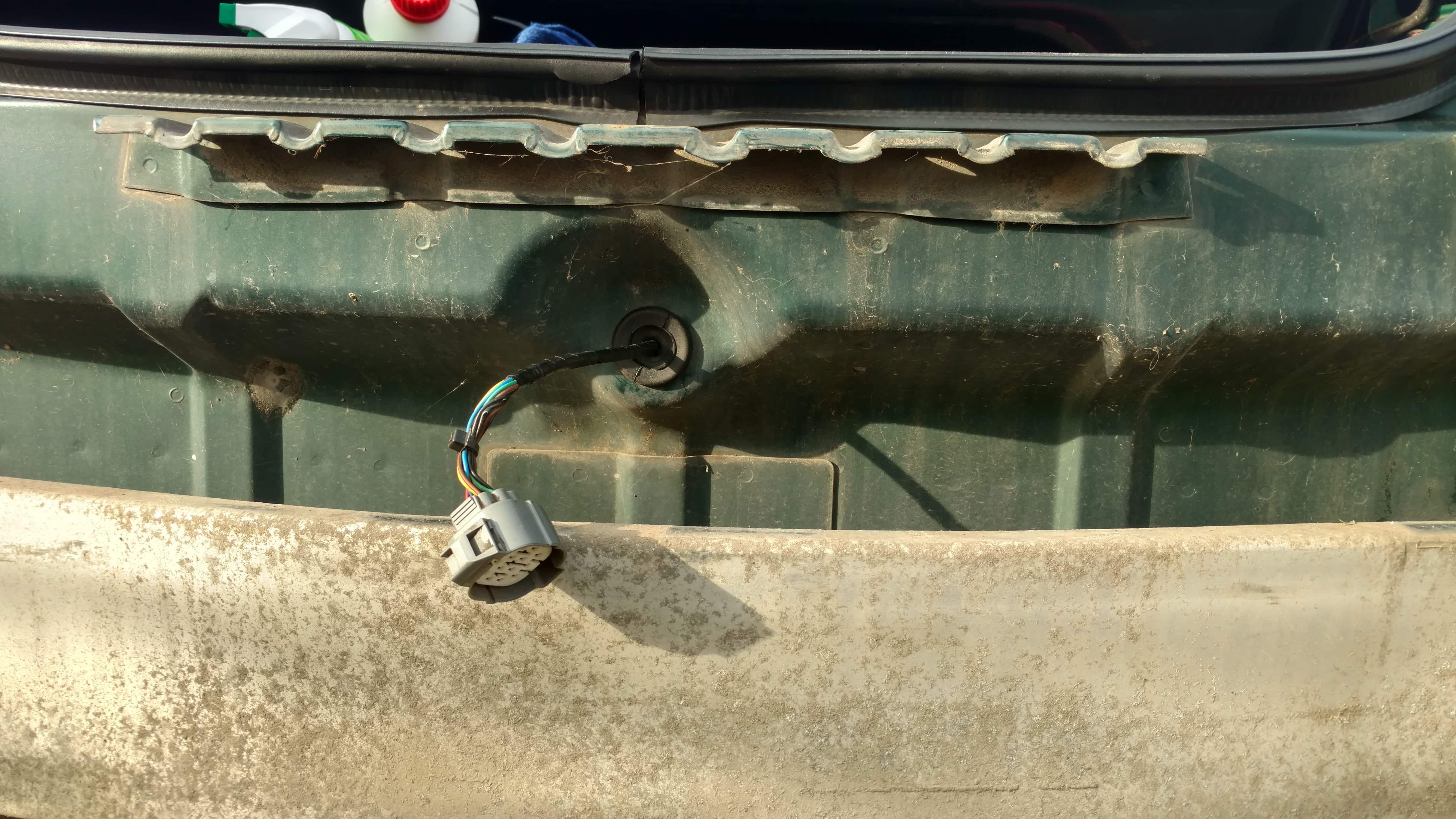

Далі зняв обшивку багажника і знайшов потрібний мені роз'єм, до якого потрібно підключати систему.

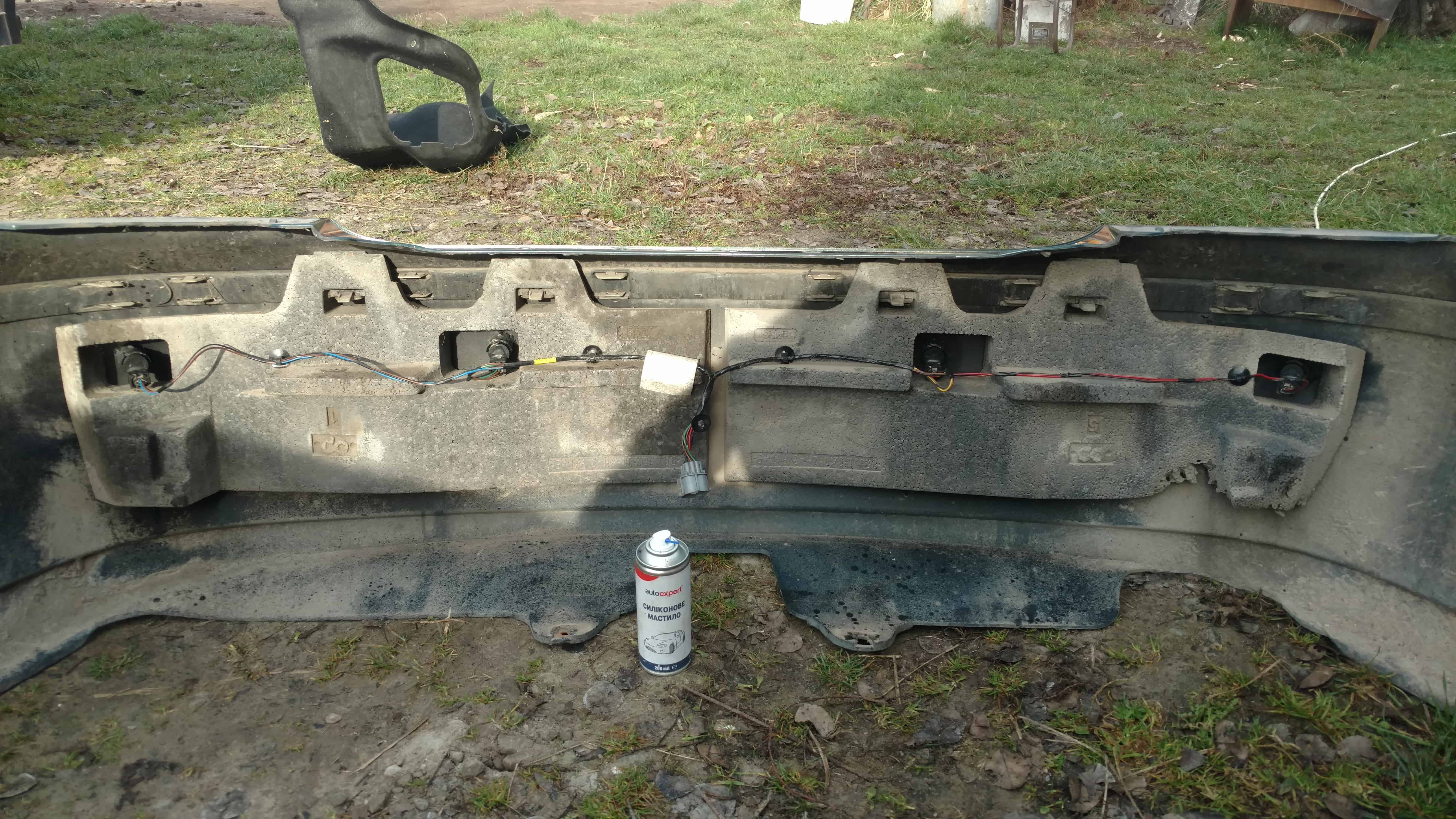

Підключив і провів штатно проводку вивівши роз'єм до бампера
Зуммер також штатно зайняв своє місце в задній полиці

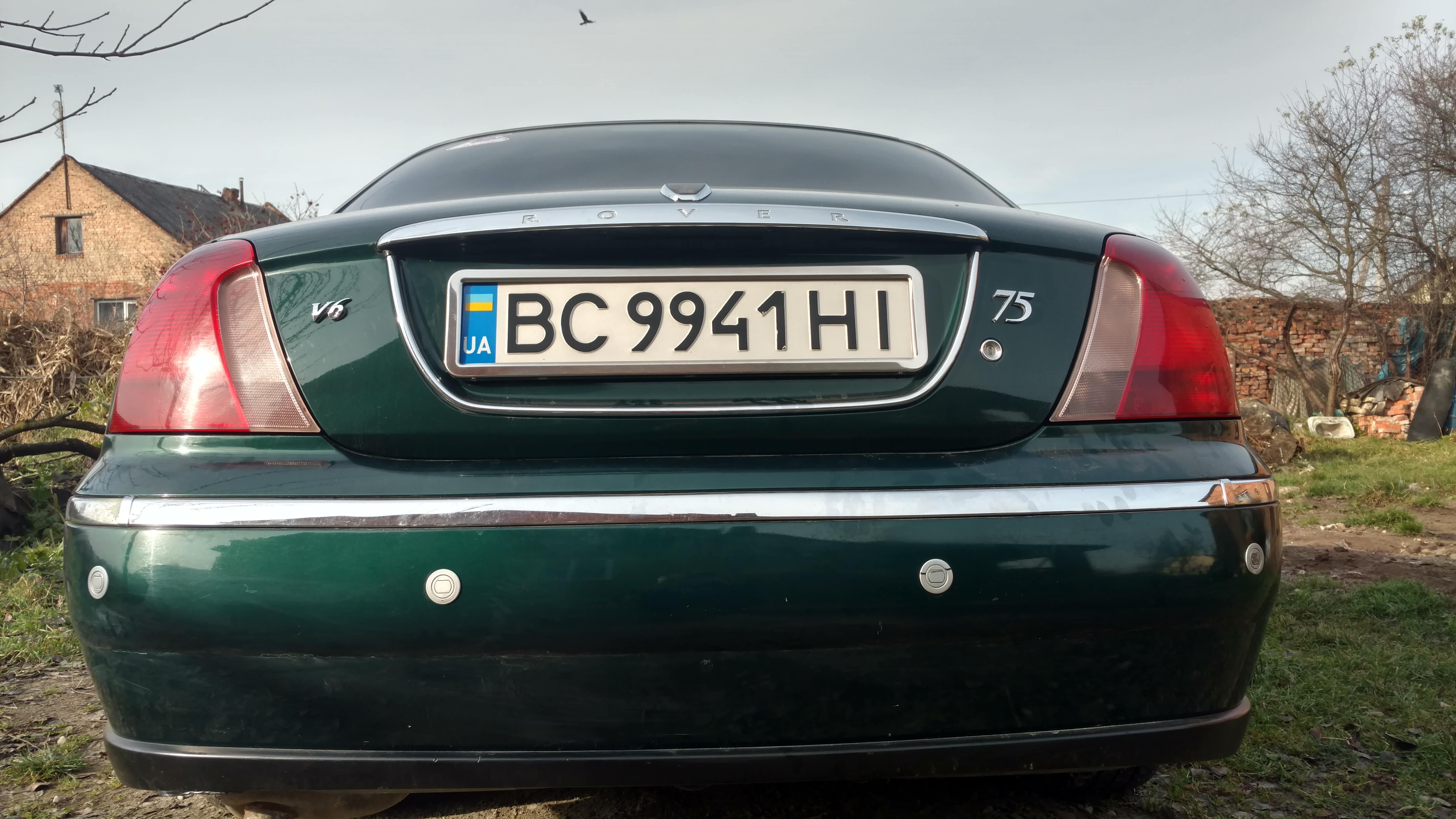

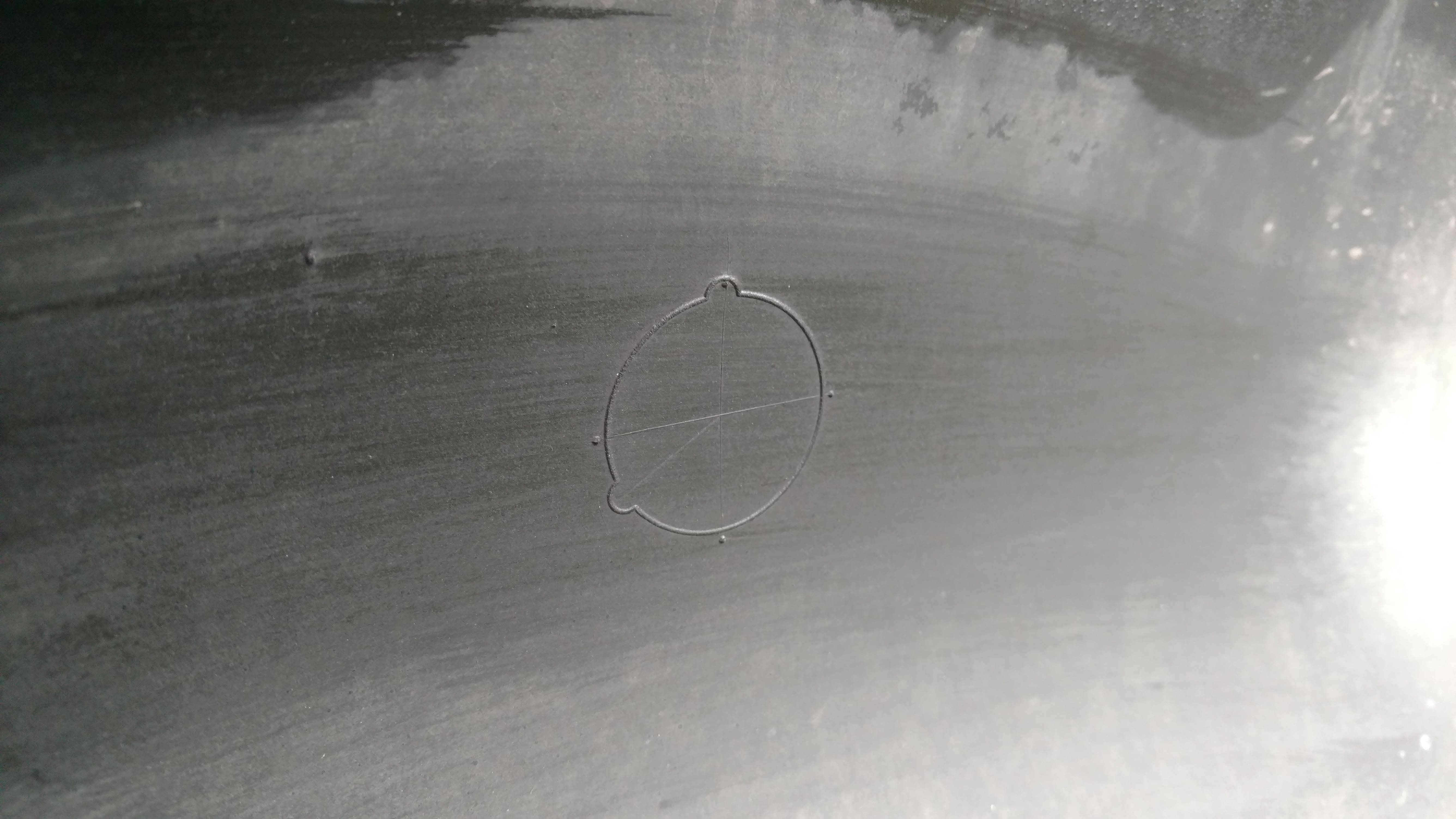

А далі черга самого бампера, з внутрішньої сторони були намічені місця для вирізки датчиків, але десь я не міг знайти коронки для вирізання, тому вирізав бормашинкою.
І десь за півтора години з перекрасить вирізав всі чотири отвори для датчиків
Далі вставив датчики, провів проводку і поставив бампер на місце. Датчики поки що сріблясті, але то не біда, аеррграф маю, підберуть фарбу і пофарбую.
Можна провіряти як працює, от тут видно як

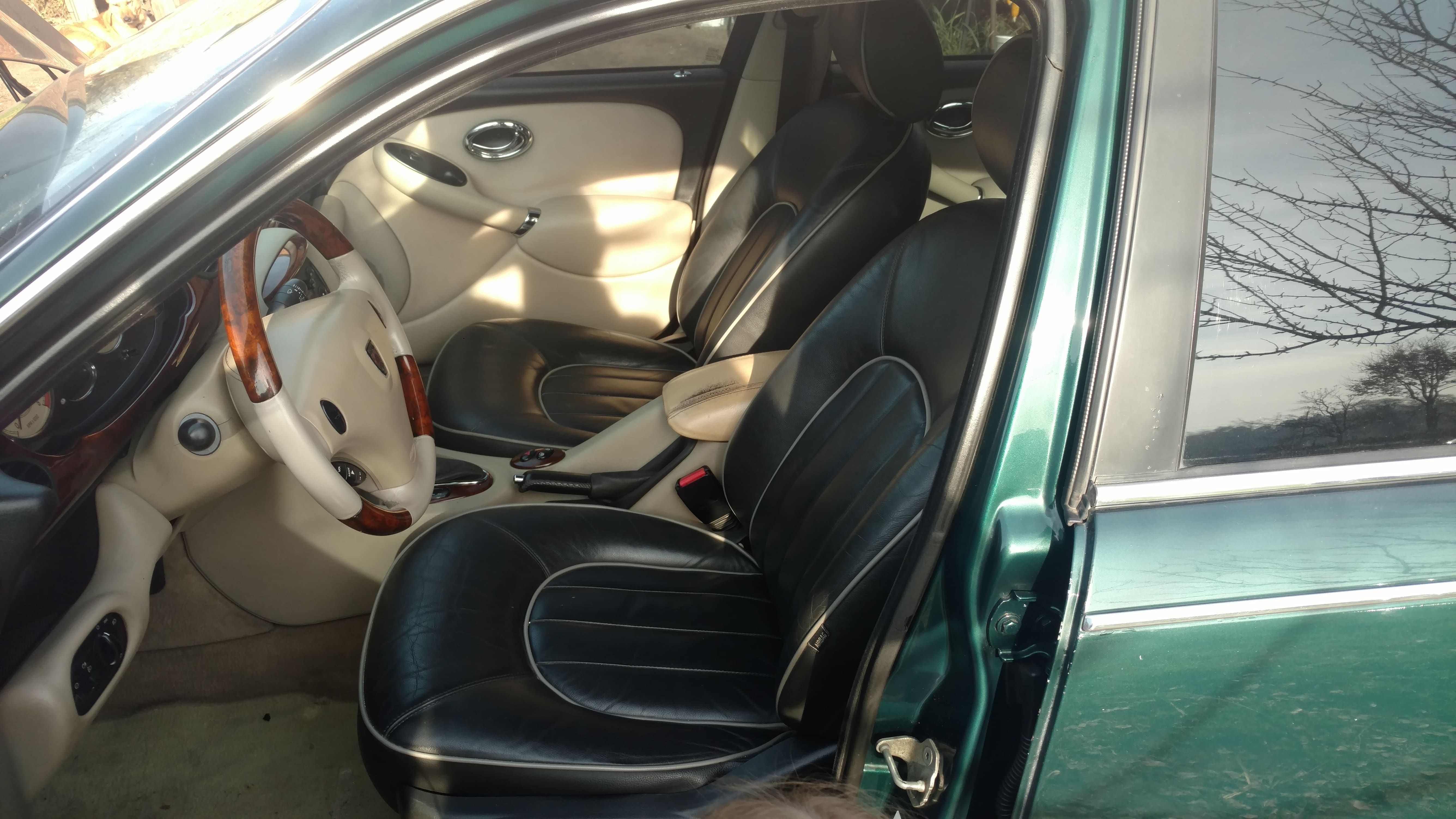

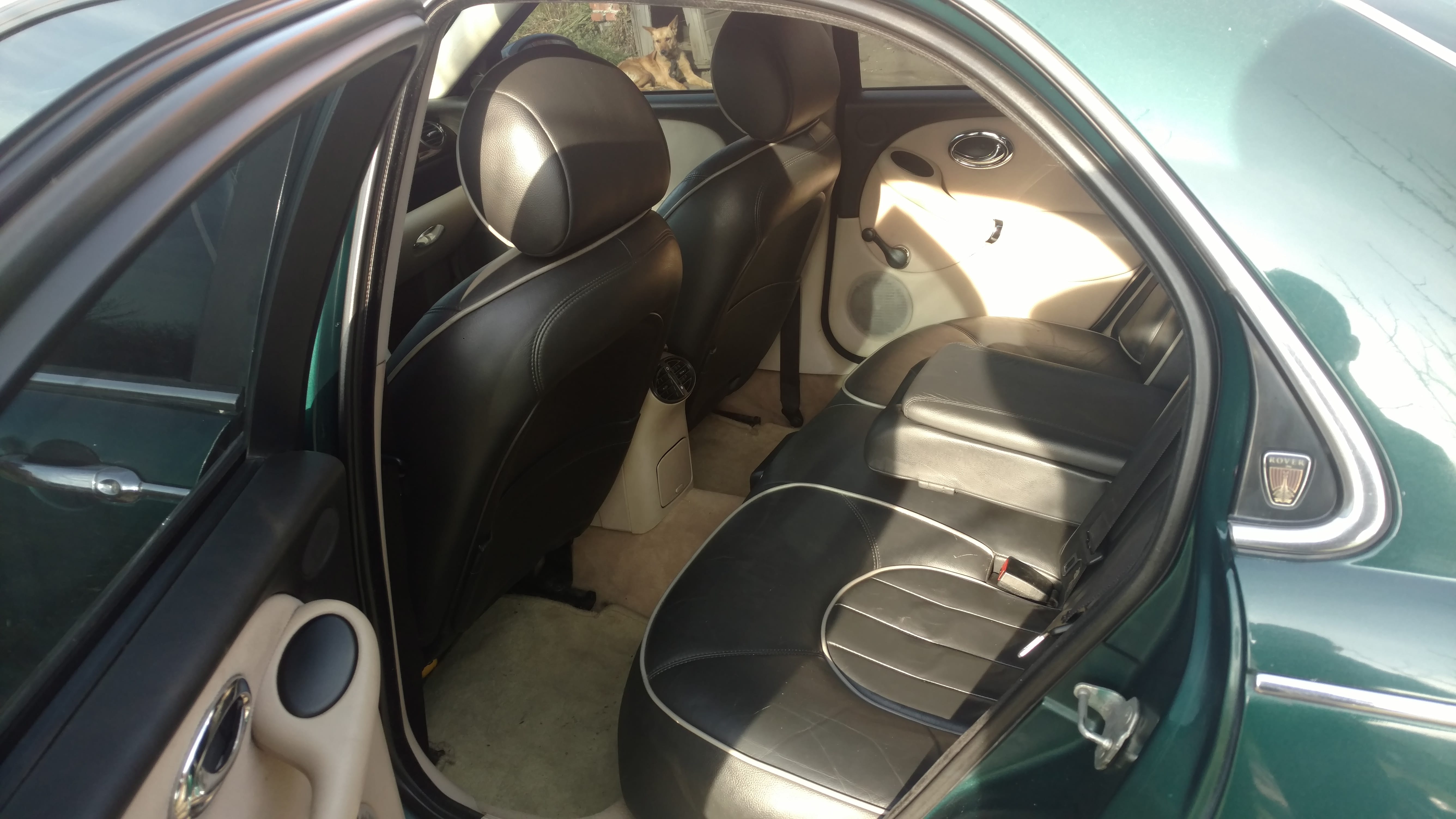

Ну і на прохання форумчан клацнув вигляд чорних сидінь в бежевому салоні, якщо чесно, мені не дуже подобається, тому з салоном буде ще продовження, коли приїде все те, що я вже поназамовляв.
