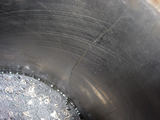

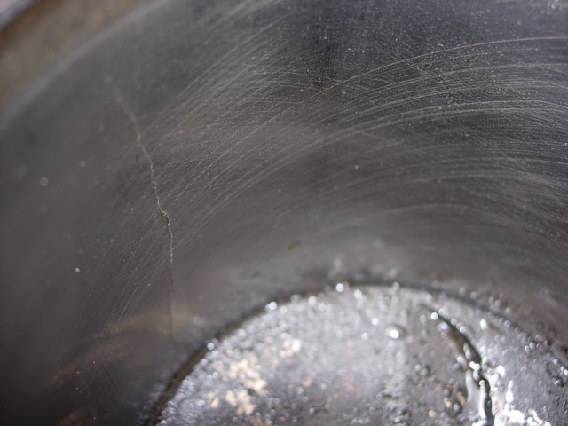

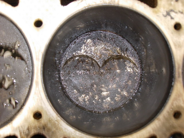

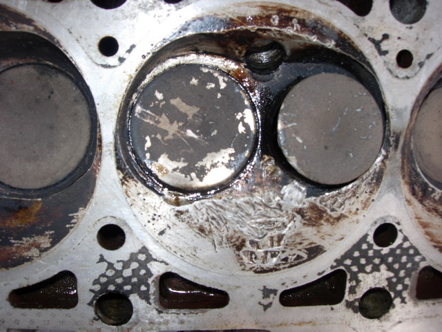

ітак зняли голову.
завтра зроблять вакуумний тест. а згрубша вроді все гуд.. крім 2 погнутих клапанів в тому циліндрі і трошки побило камеру згоряння. але то все ремонтнопригодне.
найгірше що є тріщина в 2 циліндрі в блоці і трошки покоцаний поршень. скоро дам фото.
так що блок під заміну нажаль.. розберем блок дасться чути дальше що там..
Re: ВАЗ 2108, 1.4, 1992 р.в.
Повідомлення vovka » Пон, 20 липня 2009, 18:39
Отакеот
таке враження що гайка розлетілася і якимсь осколком гайки пропороло циліндр..
