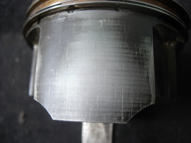

vovka, потрібно вскрити низ, таке враження ніби тріснув палець в поршні із-за чого він піднявся і погнув клапана. І циліндр тріснув бо поршень перекосило .

Zhdan, палець нормальний. а поршень таки чуть перекосило і він юбкою пропоров циліндр.
фото
сліди збоку юбки..

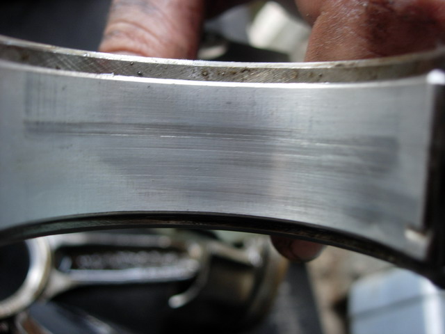

вкладиш
видимих задирів не знайшли. але треба перевірити колінвал і шатуни.
з поршнем думаю все добре.
