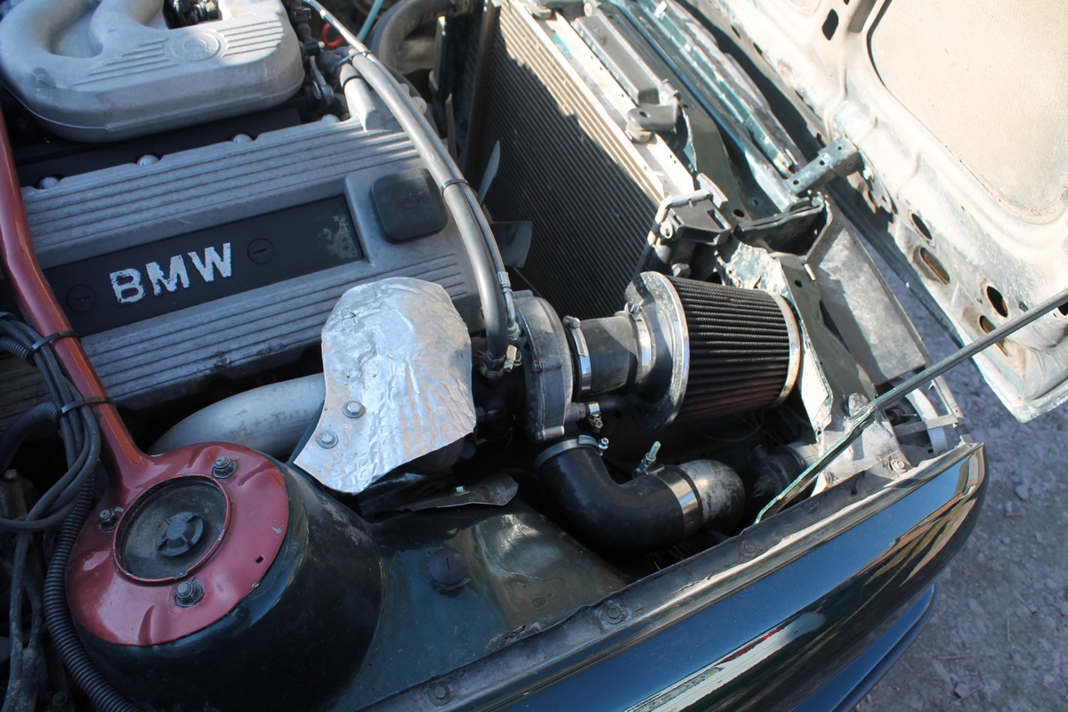

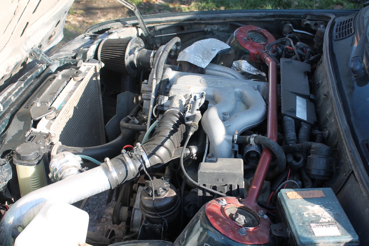

і так поставив я турбіну .пробіг 1500км .з них 50% газ в підлогу :D все норм. під капотом ше роботи багато тому не дуже гарно. на черзі розжати мотор . бо загрузка форсунок на 240 сил а в реалі 170 -180. шо радує то момент .машина летить порівняно з стоком

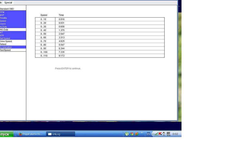

7.2 до 100 то зараз десь на рівні того як їхав прель :| а по жопоміру перль їхав ліпше. але тут багато вага рішає... я думаю на нормальній бензі, навіть з тих самих 0,5 бар в сток, можна набагато більше вижати... але де її взяти? :shout :facepalm
пробувати ставити вприск спірту :| в тебе ж така функція передбачена, якшо не помиляюсь ;)
бо просто як ти розіжмеш мотор, то я тебе не дожену точно, навіть на новому сетапі :D
andriy320e30
Повідомлень:7473
Ім'я:andriy
Звідки:красне
Re: моя бмв є30
Повідомлення andriy320e30 » Сер, 05 листопада 2014, 13:34
AnGeL писав: а по жопоміру перль їхав ліпше.
в тебе короткий редуктор тому такі відчуття .в мене на 4.25.по відчуттях їхала краще ніж зараз на турбо ;)
TURBO -POWER
Re: моя бмв є30
Повідомлення AnGeL » Сер, 05 листопада 2014, 13:36
andriy320e30, але час +/- однаковий... :|
Romko
Повідомлень:2081
Re: моя бмв є30
Повідомлення Romko » Сер, 05 листопада 2014, 13:36
andriy320e30, ще раз зачот :thumbup
курча а діаметр пайпів і розмір блоу виглядають як під якесь відро,
а не під маленьку тд-04 (я правильно зрозумів то вона?) :D

andriy320e30
Повідомлень:7473
Ім'я:andriy
Звідки:красне
Re: моя бмв є30
Повідомлення andriy320e30 » Сер, 05 листопада 2014, 13:39
Romko писав: а не під маленьку тд-04 (я правильно зрозумів то вона?) :D
неправильно . к2470 від ауді єс2.більшу турбіну точно не буду ставив хіба на шаріках .бо на повний буст виходить в районі 2500-2700 .якраз то шо треба

andriy320e30
Повідомлень:7473
Ім'я:andriy
Звідки:красне
Re: моя бмв є30
Повідомлення andriy320e30 » Сер, 05 листопада 2014, 13:50
Romko писав: курча а діаметр пайпів
діаметр можна би було зробити менший ,але тоді би падав тиск по них ,а турбіна макс шо може то 1.3-1.5 . я хочу щоб до 4500 дула 1.5 потім падало до1.2 на 6000.тоді в мене момент на 4500 має буди в 2.5 раза більший стоку а то 400-450 нютонів в теорії .думаю того для мене достатньо буде,враховуючи вагу в 1200

Romko
Повідомлень:2081
Re: моя бмв є30
Повідомлення Romko » Сер, 05 листопада 2014, 14:03
andriy320e30 писав: діаметр можна би було зробити менший ,але тоді би падав тиск по них ,а турбіна макс шо може то 1.3-1.5 . я хочу щоб до 4500 дула 1.5 потім падало до1.2 на 6000.тоді в мене момент на 4500 має буди в 2.5 раза більший стоку а то 400-450 нютонів в теорії .думаю того для мене достатньо буде,враховуючи вагу в 1200
ну 1.3-1.5 то ти серйозно замахнувся..., головне прорахувати добре степінь і настроїти, щоб потім то все по кусках не збирати :-) , думаєш стокові поршня і шатуни то потягнуть?
andriy320e30
Повідомлень:7473
Ім'я:andriy
Звідки:красне
Re: моя бмв є30
Повідомлення andriy320e30 » Сер, 05 листопада 2014, 14:13
Romko писав: головне прорахувати добре степінь і настроїти, щоб потім то все по кусках не збирати :-) , думаєш стокові поршня і шатуни то потягнуть?
потянуть і 2 бара .в Харкові вже їздили так .і мене то мотор не простий з заводу .короче до 400 сил все тяне .степінь буде 8.5 .настройка не проблема бо в мене маф емулятор і детонацію відслідковує (і заливає бенз)і суміш відслідковує (зменшує наддув при перевищенні афр ) і контроль вприску метанолу ,і електронний буст по передачах .короче купа фаршу для захисту і настройок. і форсунки з запасом на 400 сил .я боявся їх але суміш тримають чітко.
і нерівняй моїх 1.5 бара і наприклад т3/т4 . в мене то буде до 300 сил ,а в неї 400 .так шо то різні речі. по простому в моїх 1.5 бара буде набагато менше молекул кисню ніж в 1.5бара, але на великій турбі

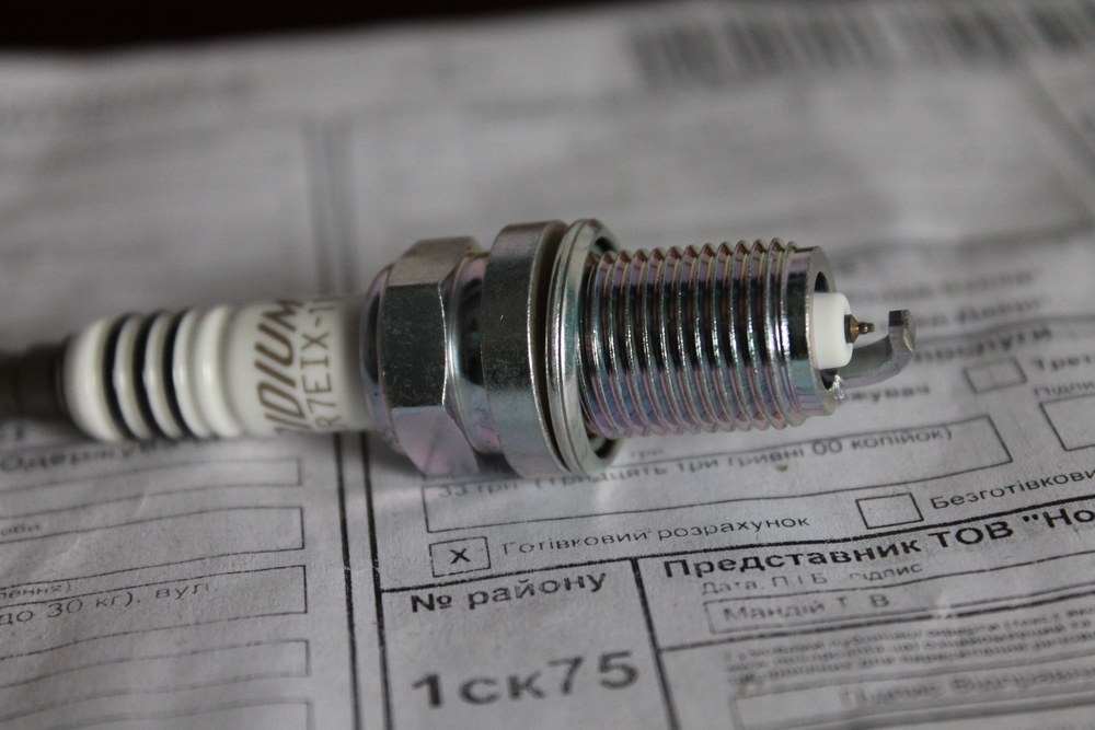

andriy320e30
Повідомлень:7473
Ім'я:andriy
Звідки:красне
Re: моя бмв є30
Повідомлення andriy320e30 » П'ят, 07 листопада 2014, 14:00
взяв все таки bkr7eix-11 бо небуло тих дешевших :-) але зазор зменшив до 0.9 бо 1.1 завеликий . бажано 0.8 при великому наддуві .потім зменшу. ше не їздив ,але по лямбді після відпускання газу явно суміш бідніша .- пропали пропуски запалювання

Romko
Повідомлень:2081
Re: моя бмв є30
Повідомлення Romko » П'ят, 07 листопада 2014, 14:07
andriy320e30, у мене при зазорі 1.1-1.2 на Денсо ірідієвих краще їде ніж на оригіналах НЖК (також ірідієві) з зазором 0.8 - надув в піку десь в районі 1.2
andriy320e30
Повідомлень:7473
Ім'я:andriy
Звідки:красне
Re: моя бмв є30
Повідомлення andriy320e30 » П'ят, 07 листопада 2014, 14:21
Romko, незнаю . знаю одне на турбо бмв має бути 0.8 коли наддув до 1.5 . дальше заміна катушок. на більшому зазорі будуть пропуски .
