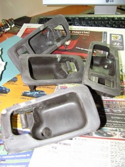

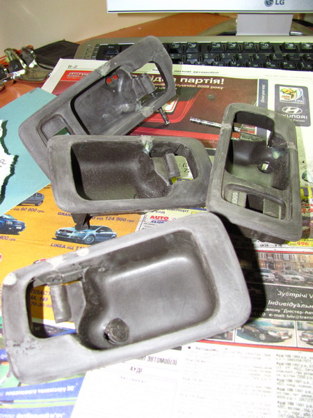

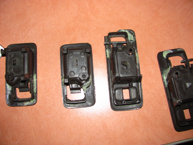

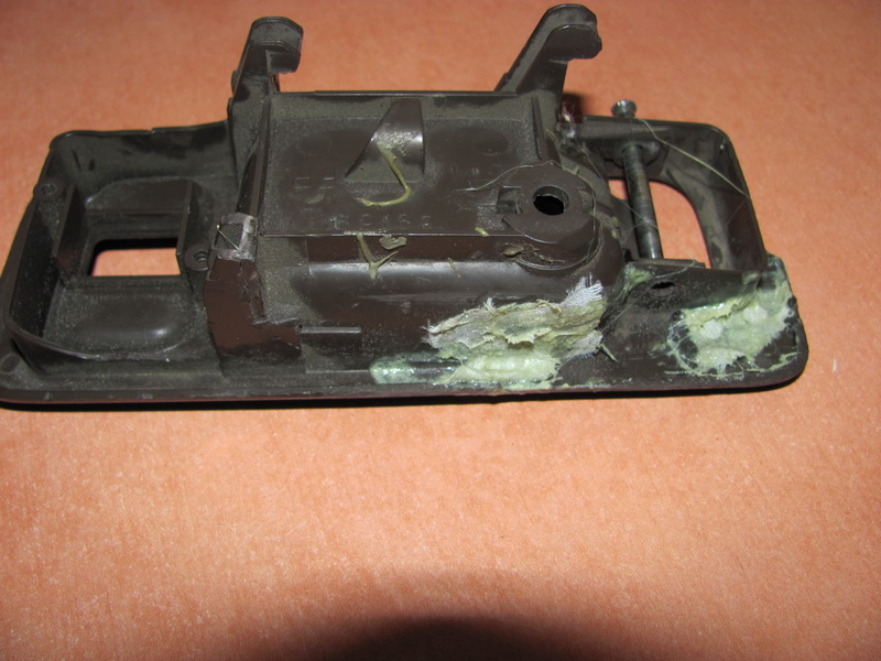

вирішив відреставрувати ручки ... а то це хвороба всіх аккордів тих років... от перший етап...

Божевільний, чим ти клеїв? що потім будеш робити? фарбувати чи перетягувати?

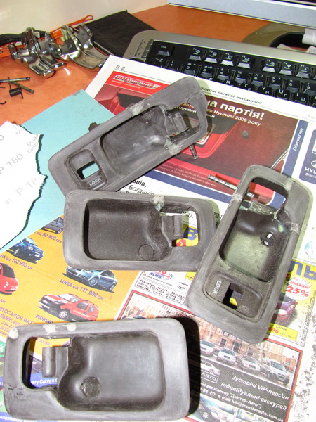

|JAGUAR|, скріплював суперклеєм, потім момент + марля . далі ще може залию епоксидкою.... ще не вирішив що робити далі... напевно фарбувати...

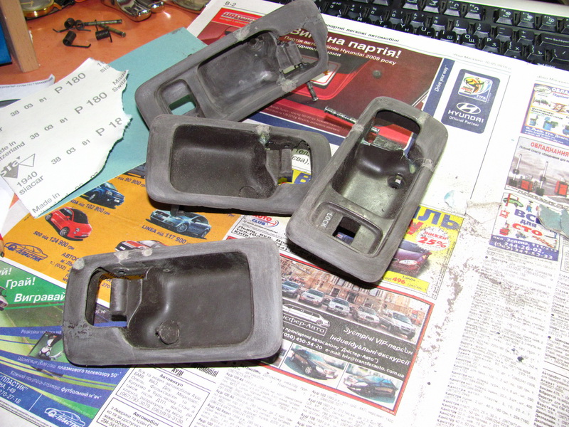

триває реставрація. планую завтра купити шпаклівкуі і фарбу...
хтось може порадить що там по фарбуванню пластмаси - пластифікатор(він же грунт??), фарба, лак...(мат або глянц)... чи то я все правильно розібрався?

Божевільний писав:хтось може порадить що там по фарбуванню пластмаси
Флок !!! :teach тут він в сам раз... 8)

Vitalik-first писав:Флок !!! тут він в сам раз...
він швидко зчухається в тих місцях. краще фарбувати ІМХО

Повідомлення TOTAL_55 » Пон, 21 червня 2010, 22:36
а фарба не щухається? краще обтягнути :)

Ебоксіткою з волокном треба було зпочатку, краще перероби двома слоями, бо всеодно потім прийдеться. Пластифікатор, грунт, фарба(обезжирювати після кожного). Краще обтянути.

Denja, а чим обтягнути??? шкіра і дермантін так не тягнеться... , Доречі, де порадите фарбу купити??

Божевільний, тут не до мене, це певне єдине, шо не пробував в тому напрямку.

Божевільний, вініл тягнеться, но чи так потягнеться як тобі треба то не знаю, бо сам ще не пробував
