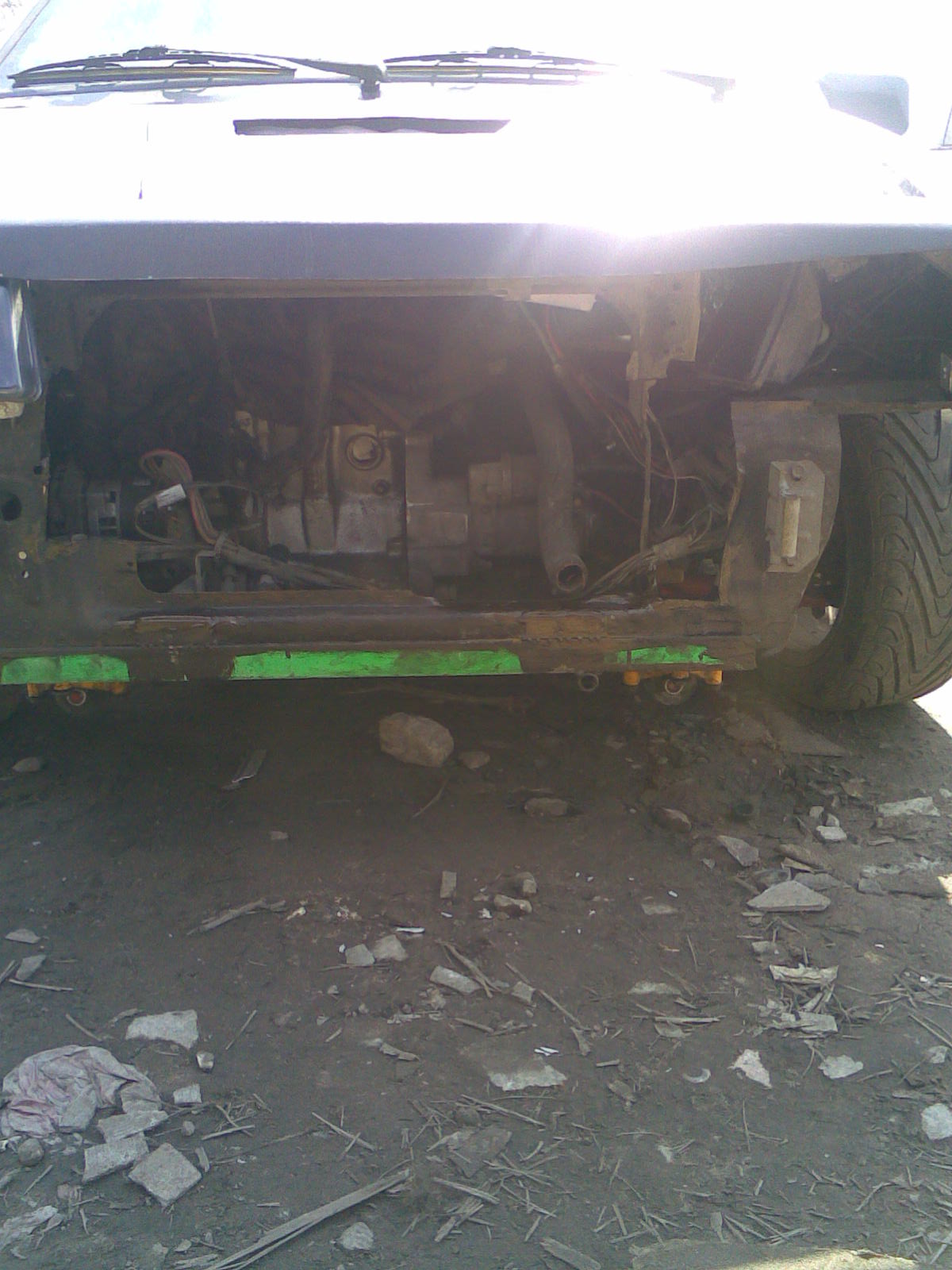

Delfin, хреново,якшо біля радіатора,варіант хіба ресівер(для карбів),але то вже не то

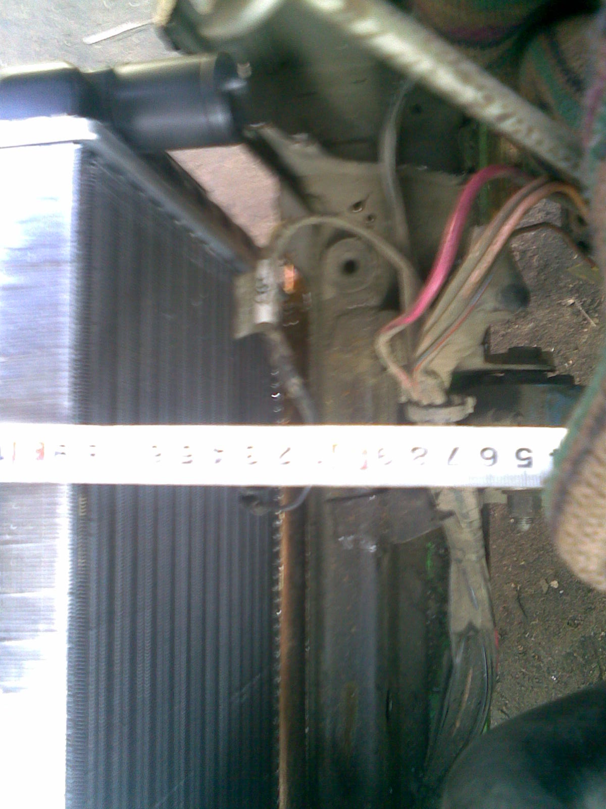

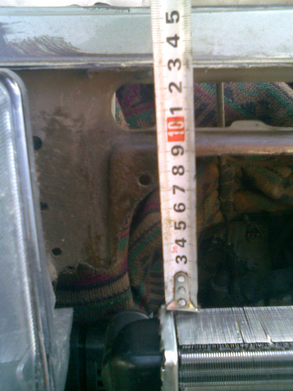

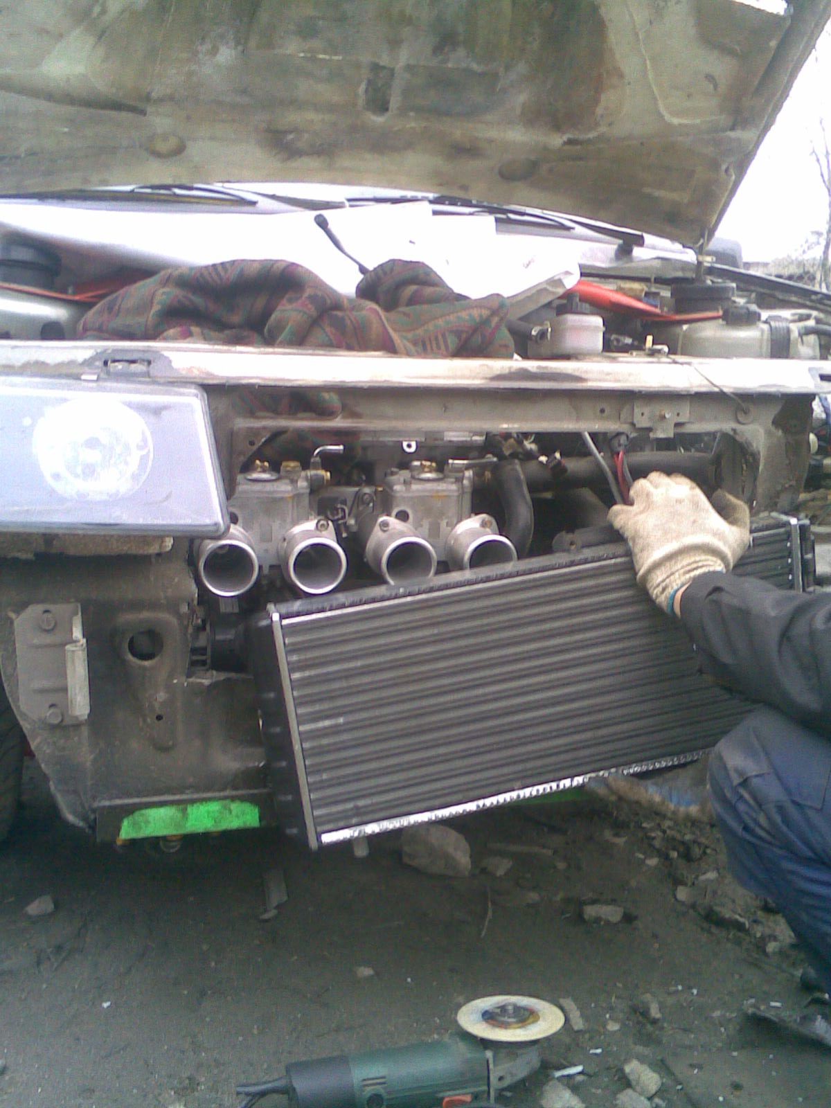

Etnies дякую за фото на ньому чітко видно що дирки з карбів на рівні фари і не виходять за неї по нижній лінії в мене навпаки дудки починаються з під фари

судячи з фото тобі тре колектор переробляти шоб карби вище були.

в тебе дійсно щось низько воно виходить, думаю якщо змінити кут колектора і самих дудок вверх то має бути гуд ;)

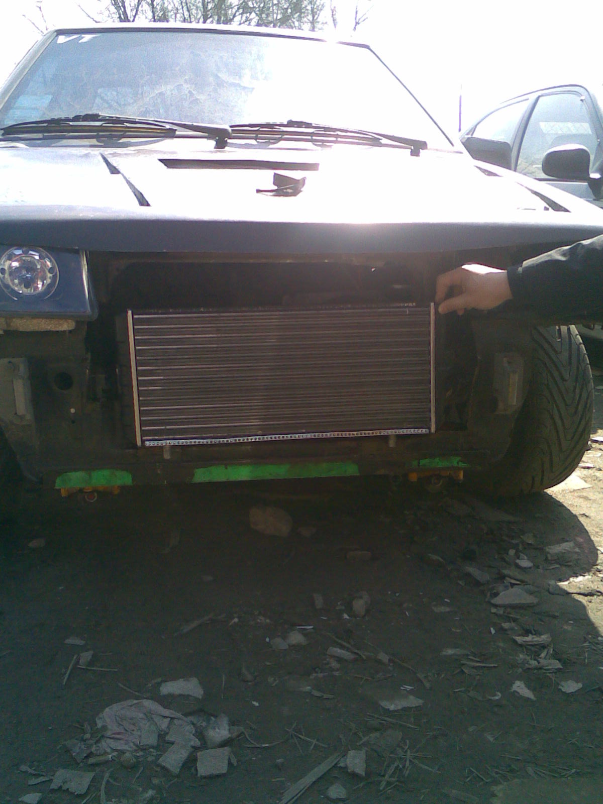

хоть бери і мотор піднімай :boxed дійсно ситуація складна, але я всеодно стою на своєму і кажу шо кут колектора не дасть нічого, однак хто зна я можу помилятися

мотор підняти тоже не так то просто. прийдеться піднямати і коробку передач і привода будуть вже під іншим кутом, і вихлоп може впертися в днище.. :unsure

+1 та ні то не варіант.... ;) хіба дійсно ті дудки коротші купити, однак дорого ;) і ше там може бути проблема шо дудки впруться в радіатор.... :unsure

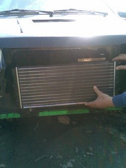

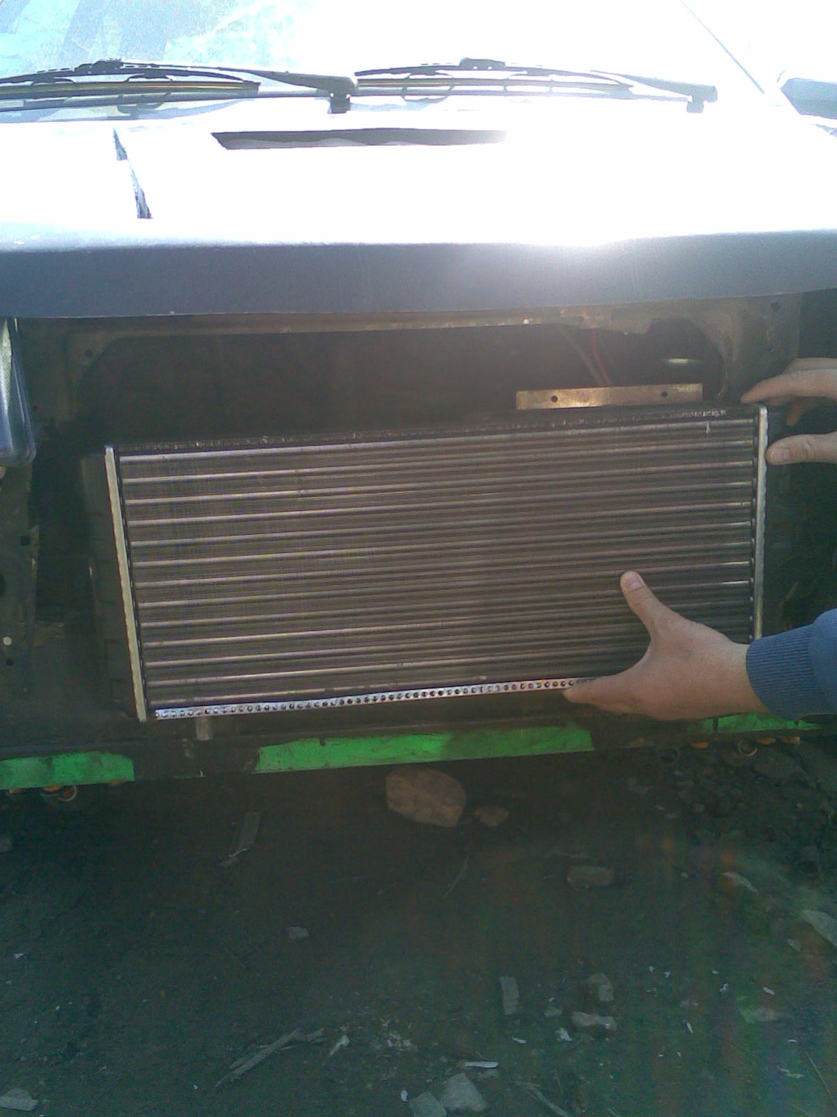

кут нахилу раз
радіатор перенести нижче і вужчий два

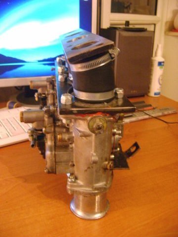

вот такий колектор стоїть на ті 99, що на попередні сторінці :sing

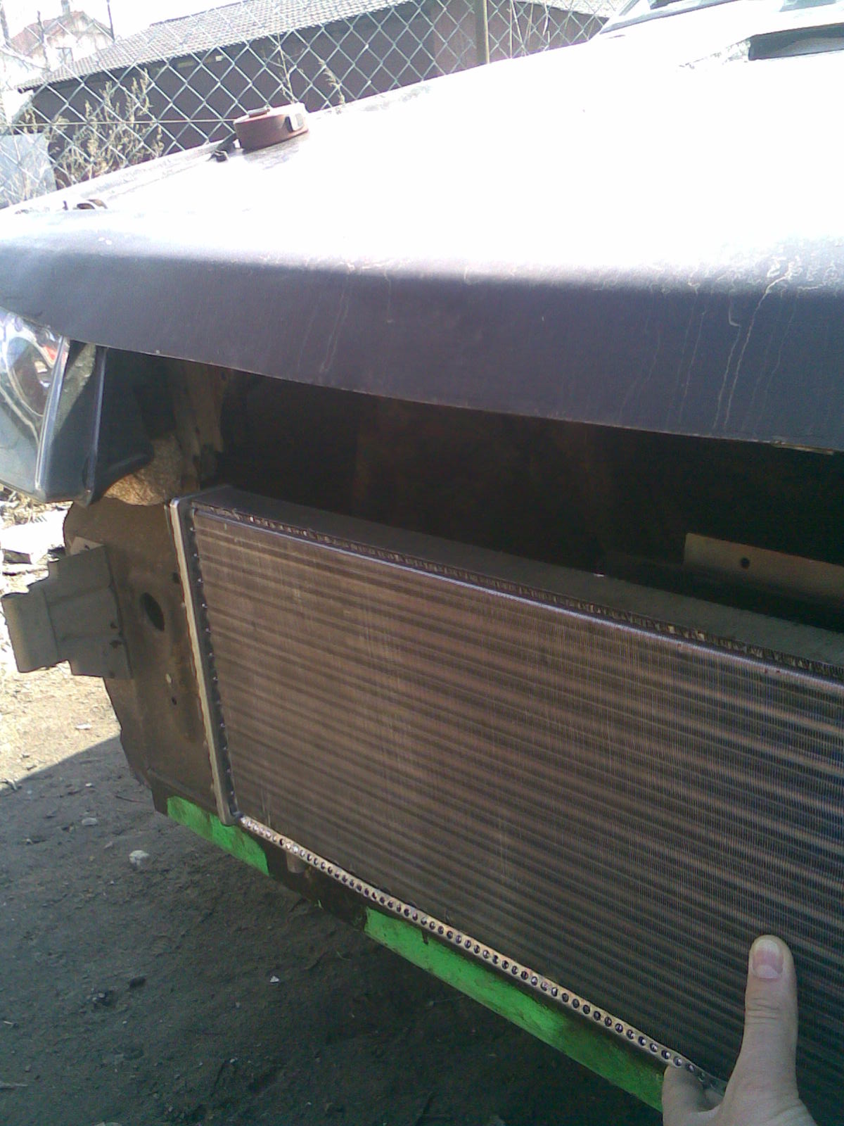

nonuk дай ссилку звідки фотки
по фотці чітко видно кут колектора 25-30 градусів а треба до 10
питання буду вирішувати 2 методами
1. Підніму мотор на передній опорі на 2 см вверх + колектор буде на 10 градусів що також дасть 2-3 см в ітозі получу то що треба
радіатор мінятись не буде ;)

Delfin писав:1. Підніму мотор на передній опорі на 2 см вверх + колектор буде на 10 градусів що також дасть 2-3 см в ітозі получу то що треба
значить я вгадав :) :sing а в капот не впреться????

мені здається шо з бампером треба шаманити шось таке як діру для інтеркулєра, і радіатор вліво і вниз, і в тому місці бемпер вирізати, а забір повітря буде класний, і вигляд сила., правда камінці стануть прооблематичними

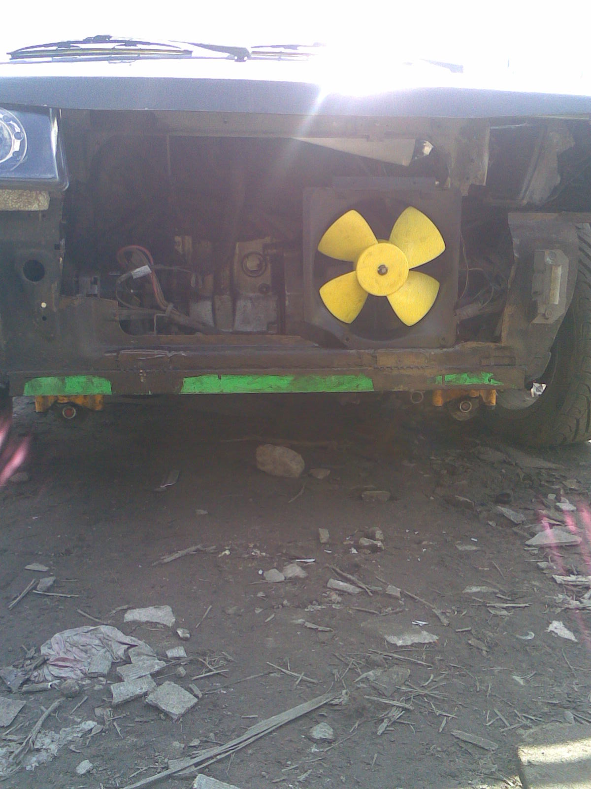

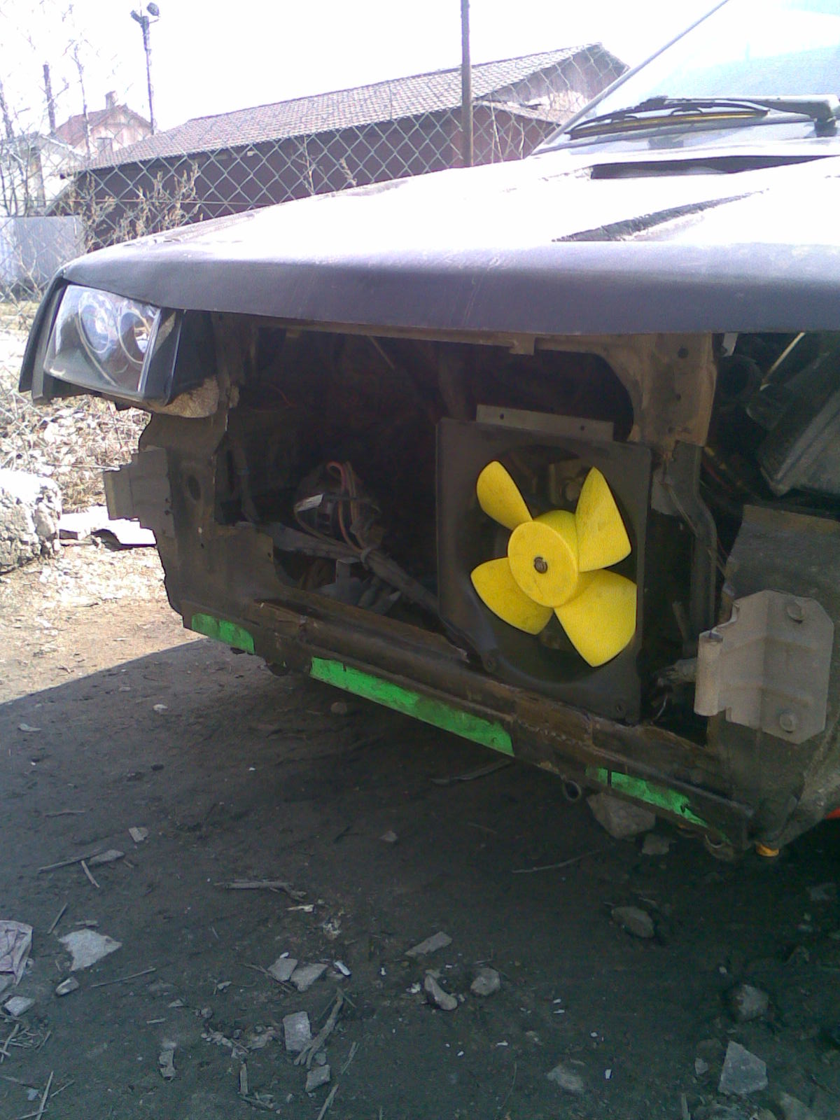

капот волоконний виріжу дирку :)
вниз радіатор не можна нема куда вентилятор пхати низ телевізора мішає а виставляти його на перед це треба +15 см з переду додати получиться як в Саніного драгстера морда а машина потрібна для їзди по місту
