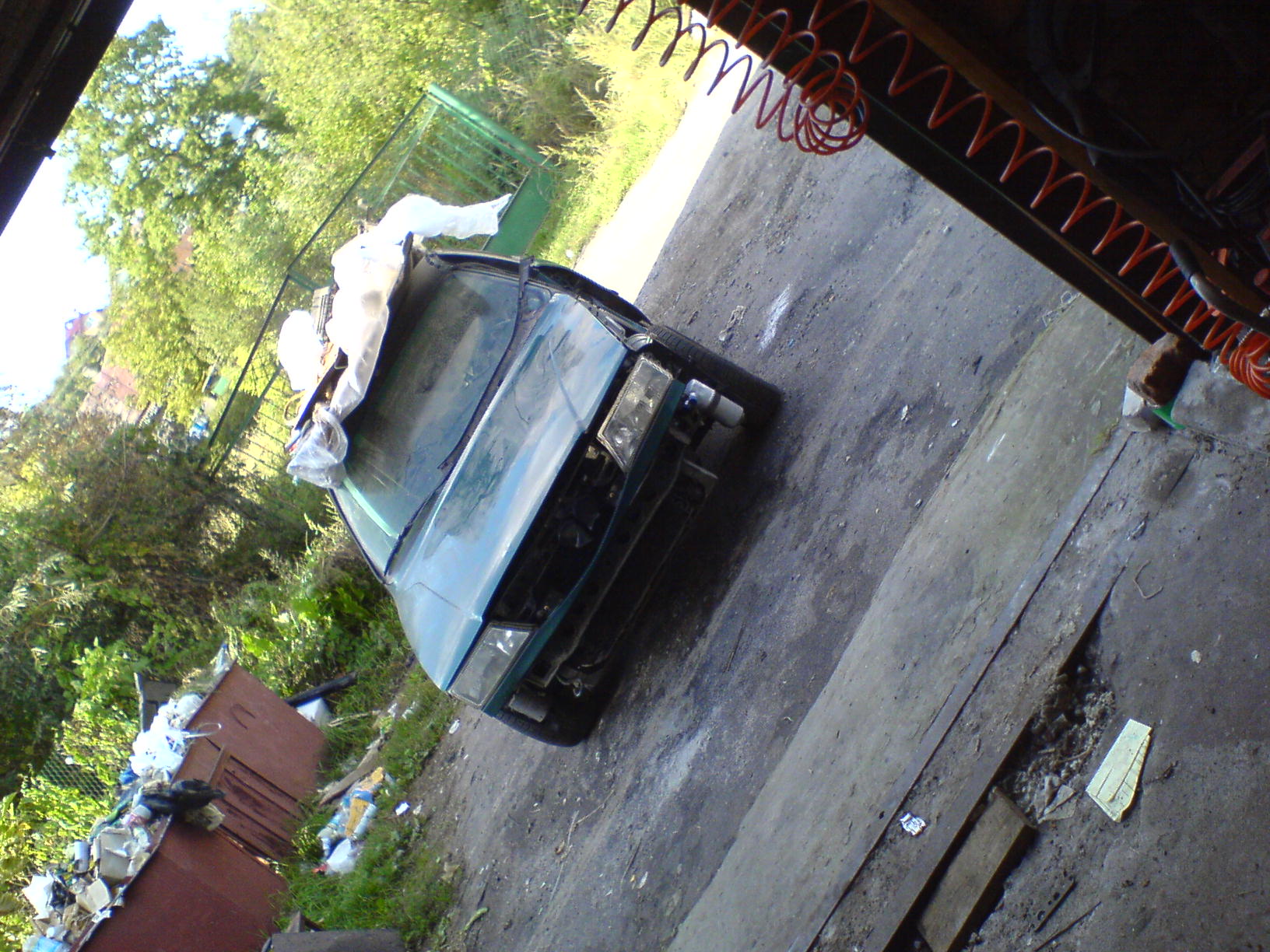

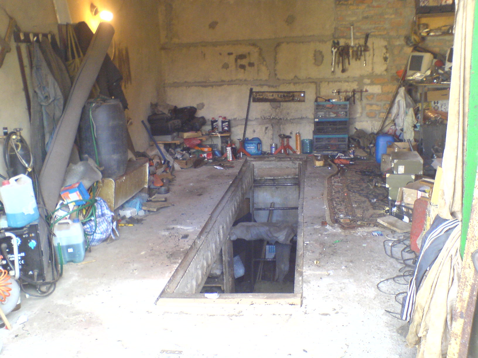

отак ми виїжжели з гаража

Romko
Повідомлень:2081
Re: от і я вирішив похвастатись
Повідомлення Romko » Чет, 29 вересня 2011, 08:17
t309, ну нарешті!! Вітаю!! :drive
Повідомлення BOXER » Чет, 29 вересня 2011, 08:24
t309, :thumbup
Повідомлення hrdrive » Чет, 29 вересня 2011, 10:01
мої вітання) ше трохи тобі терпіння і натхнення і твоє чудо джалізове буде літати по дорогах 8-)
Повідомлення Fobos » Чет, 29 вересня 2011, 10:33
Які плани подальші? Музику будеш робити?
P.S. А я дума, що то у мене в гаражі бардак :D

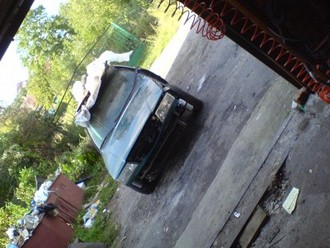

Повідомлення t309 » Чет, 29 вересня 2011, 11:50
та вже тиждень як літає, то просто фотки не було коли викласти, вже навіть клімат заправив (в автокліматі в рясне, все супер,молодці хлопці) але поки без бампера зад і підкрильників і з купою не закритих дирок у днищі, поки везе дощу нема :D

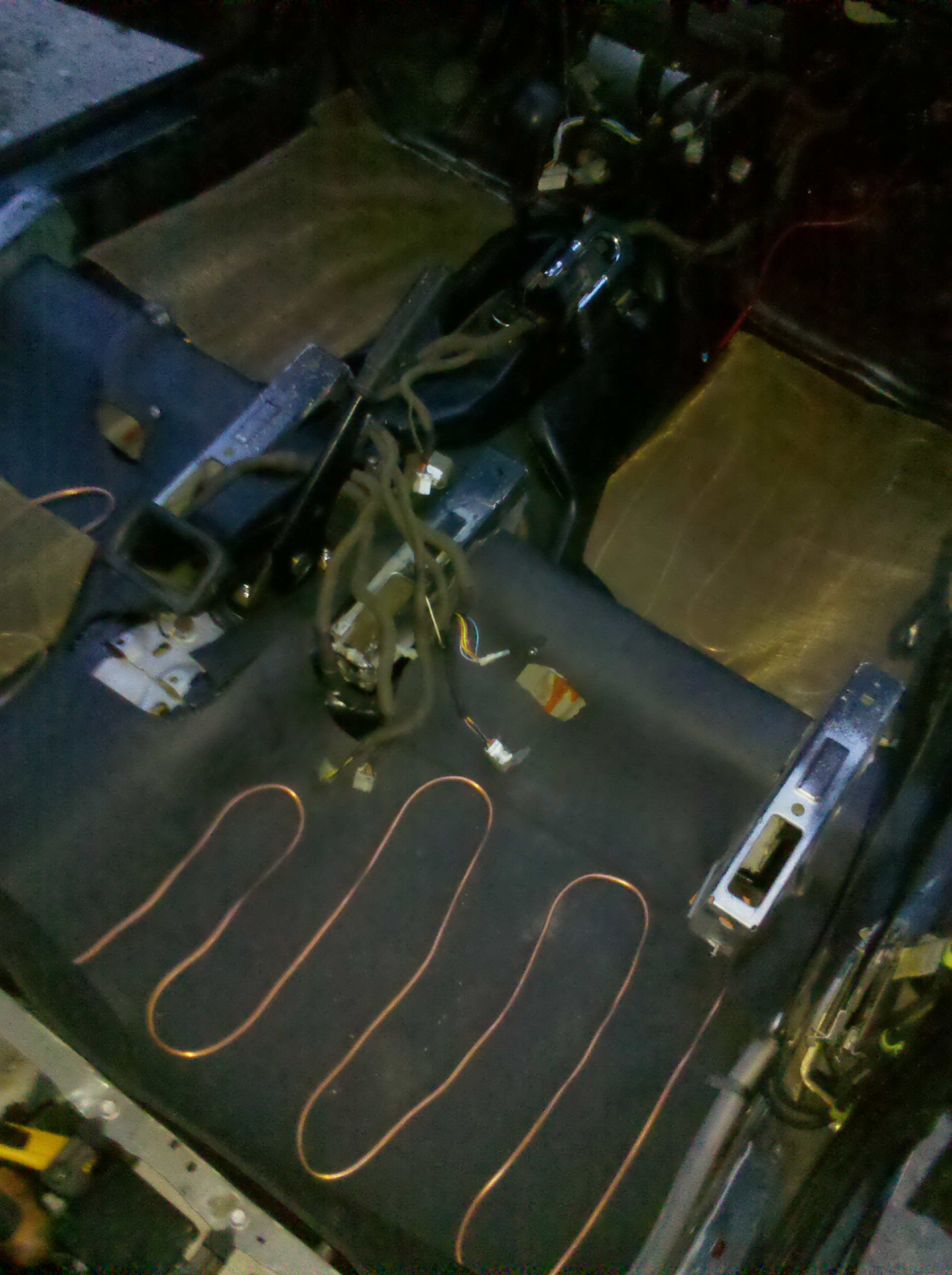

Fobos, будет, будет, всьо будет, на музику особливого акценту не буде, основний прикол буде в car-pc, ну багато всяких задумок є, але хз що з того реально буду втілювати, є даж бажання зробити підігрів підлоги, та-та можете сміятись, але я так хочу (замахав лід під ногами взимку) + можна гріти салон після вимкнення двигуна ганяючи тосол маленьким насосом по трубці під ковром, якщо наприклад ночуєш в машині взимку.

t309 писав:можна гріти салон після вимкнення двигуна ганяючи тосол маленьким насосом по трубці під ковром, якщо наприклад ночуєш в машині взимку.
Тяжка доля у тебе, співчуваю :shout А якщо та трубка трісне під ногами, на перехресті і гарячим тосолом по яям, не думав над таким?

мідна трубка і трісне :D

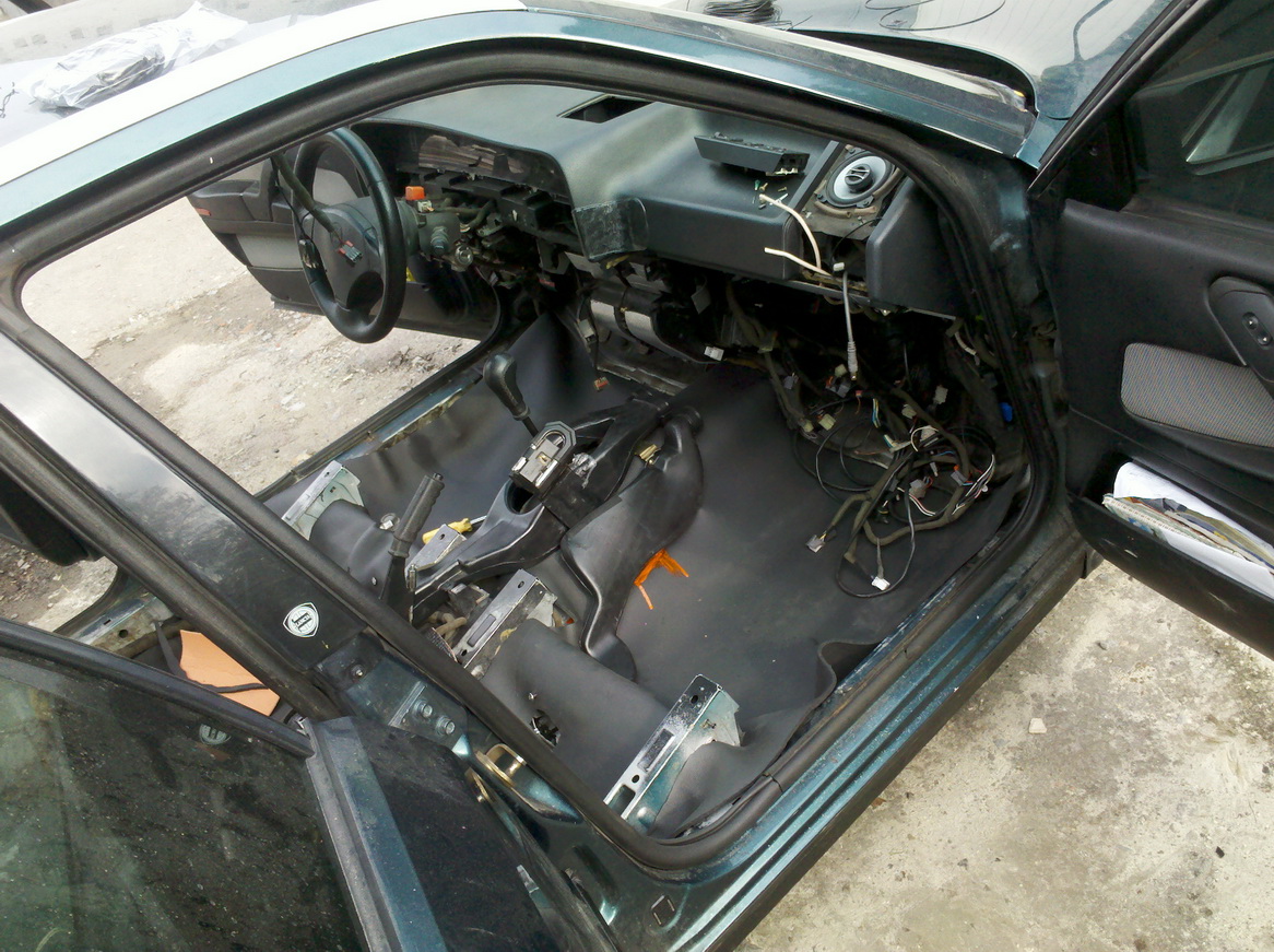

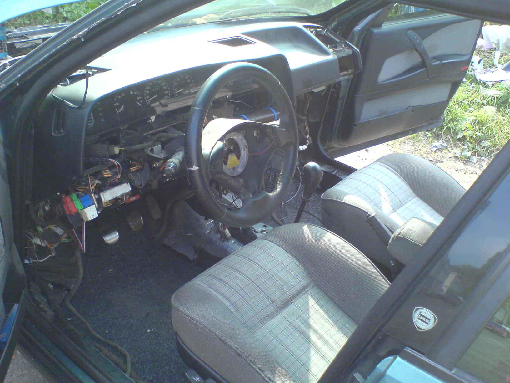

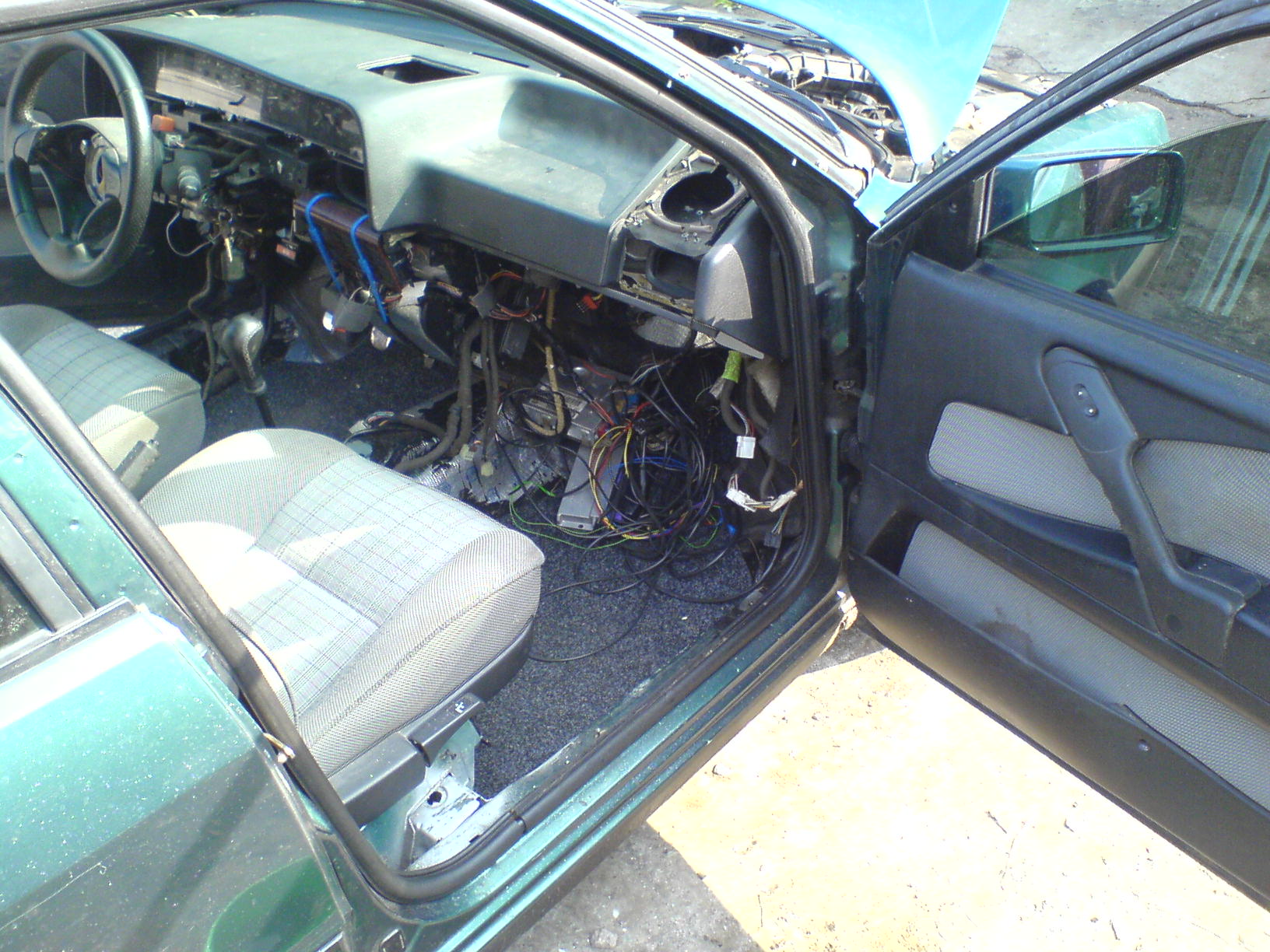

Повідомлення t309 » Пон, 04 червня 2012, 15:16
ну що після року їзди без салона я таки вирішив його скласти :D
вже окультурив проводку + додав свою для кар-пс і всього іншого що ще плануєтся, а також Жульєн, тримайся!!! зробив підігрів підлоги(ну тобто поки тільки проклав, зара будуть фото!
https://goo.gl/TcJrkr

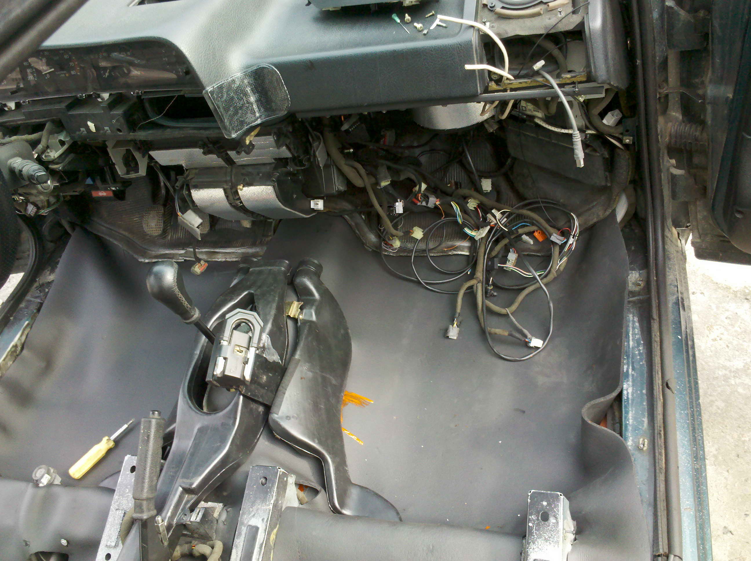

Повідомлення t309 » Пон, 04 червня 2012, 15:37
фото

Повідомлення DNK » Пон, 04 червня 2012, 16:24
а нащо підігрів підлоги?
t309
Повідомлень:5363
Ім'я:t309
Повідомлення t309 » Пон, 04 червня 2012, 17:36
DNK, ну ти колись їздив в -20 або стояв в черці на кордоні? коли включаєш обдув тільки лобового то відтаює якраз нормальний кусок і можна щось бачити але в ноги холодно а якщо включиш обдув на ноги то лобове замерзая(це на ходу),а коли стоїш та щей на заглушеній машині це вапше жесть
Повідомлення DNK » Пон, 04 червня 2012, 17:40
t309 писав:, ну ти колись їздив в -20 або стояв в черці на кордоні? коли включаєш обдув тільки лобового то відтаює якраз нормальний кусок і можна щось бачити але в ноги холодно а якщо включиш обдув на ноги то лобове замерзая(це на ходу),а коли стоїш та щей на заглушеній машині це вапше жесть
в мене є пічка в салоні,в тебе що нема такого девайсу,як мені зимно заводжу авто і грію пічкою.

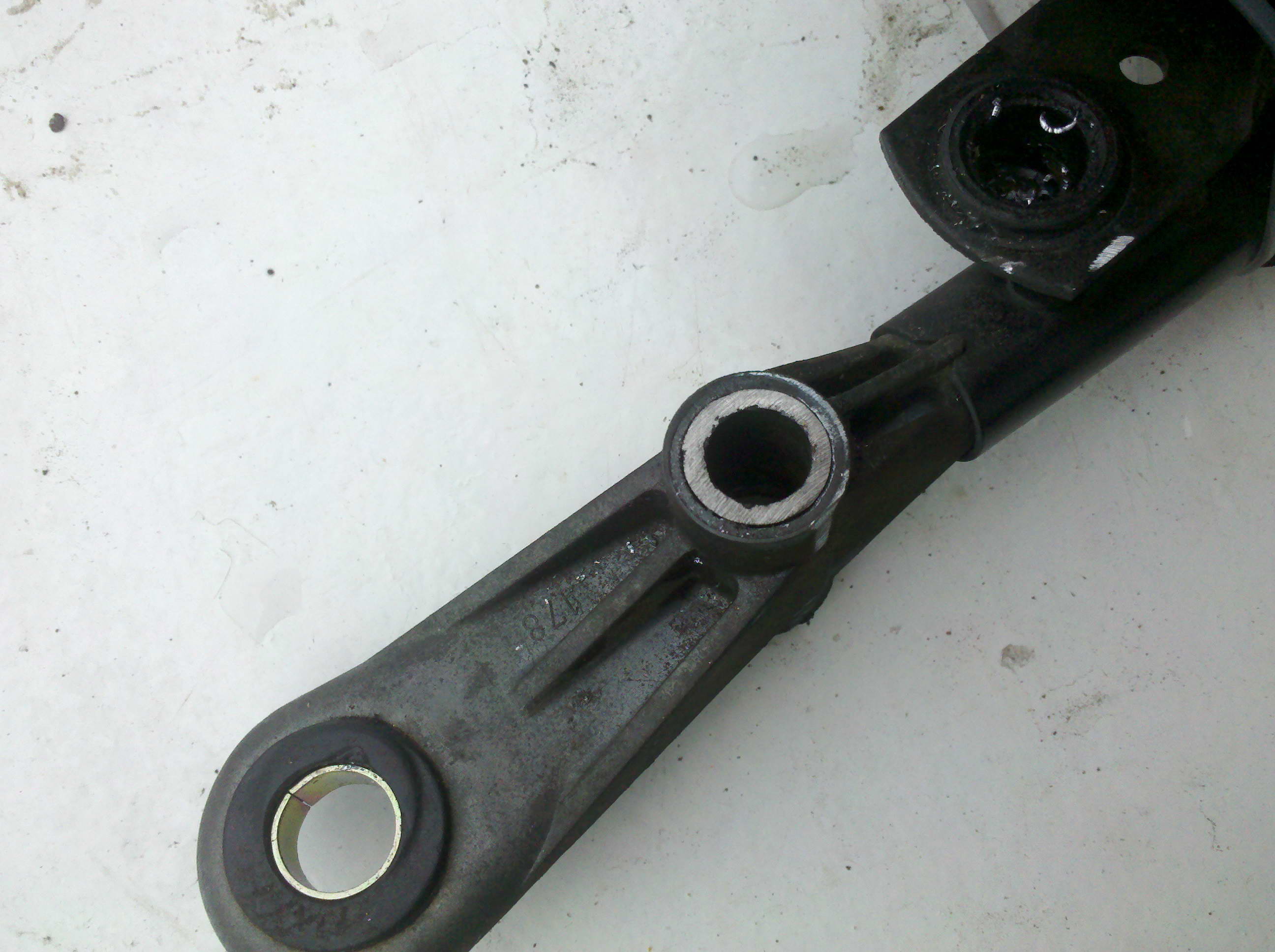

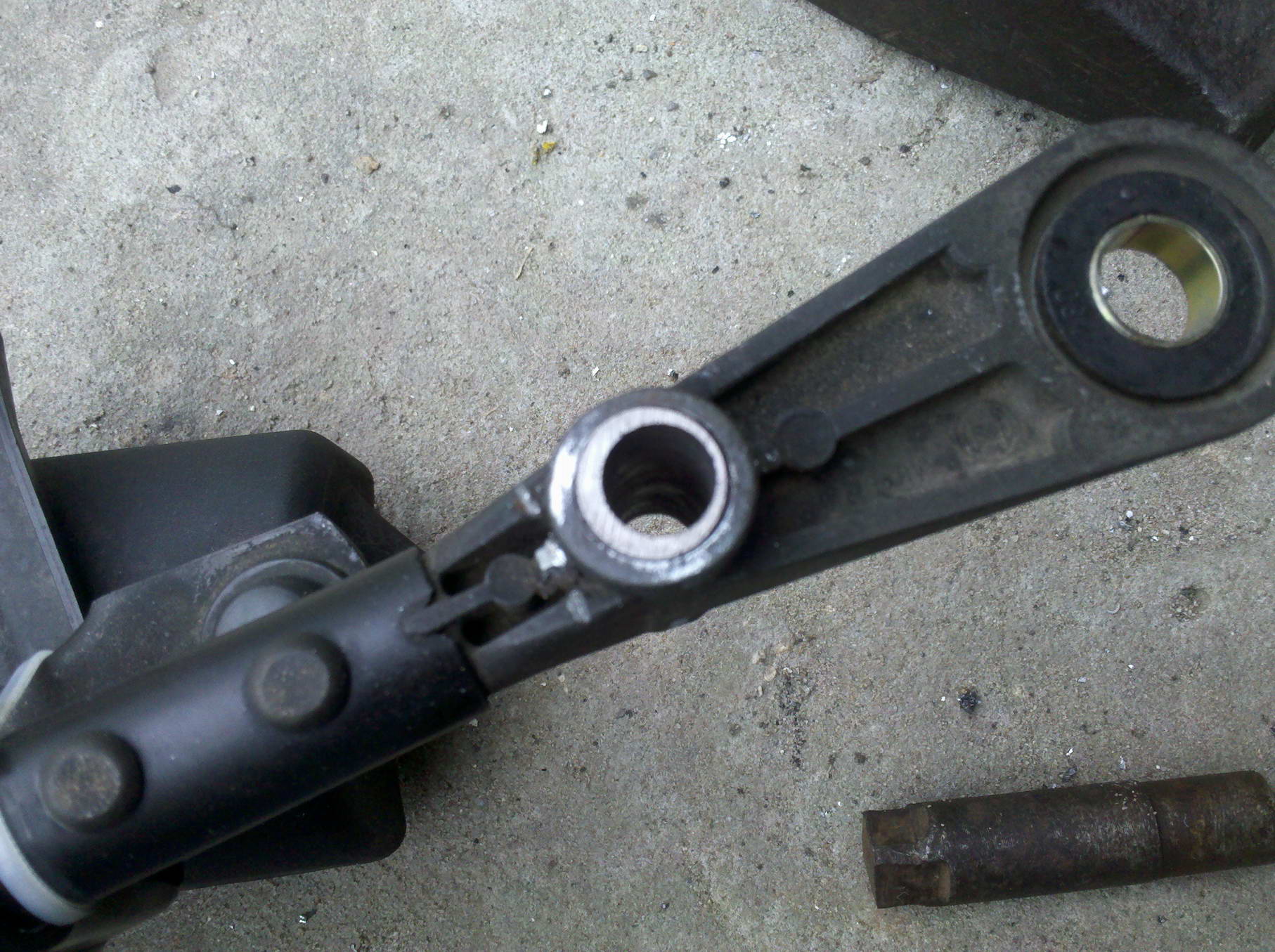

Повідомлення t309 » Пон, 11 червня 2012, 19:11
ремонт трапеції, пішов до токаря той заспівав 200гр і мол буде готово на завтра, плюнув пішов купив сверло на 14, розвертку на 10 буджет 26гр, розсверлив до 14мм запресував туди старі чугунні направляючі клапанів, розсверлив їх до 9мм сверлом потім розверткою до 10мм все склав вийшло супер люфта нема, хоча самі штоки мають нехілу виробітку(правда тільки по краях,раніше там було 2 втулки) і по уму їх треба було сточити до 9мм і втулки робити під 9мм, але тільки сточити штоки токар залупився, ну і пішов він.....
от що вийшло....
ПС пора купляти токарний станок
