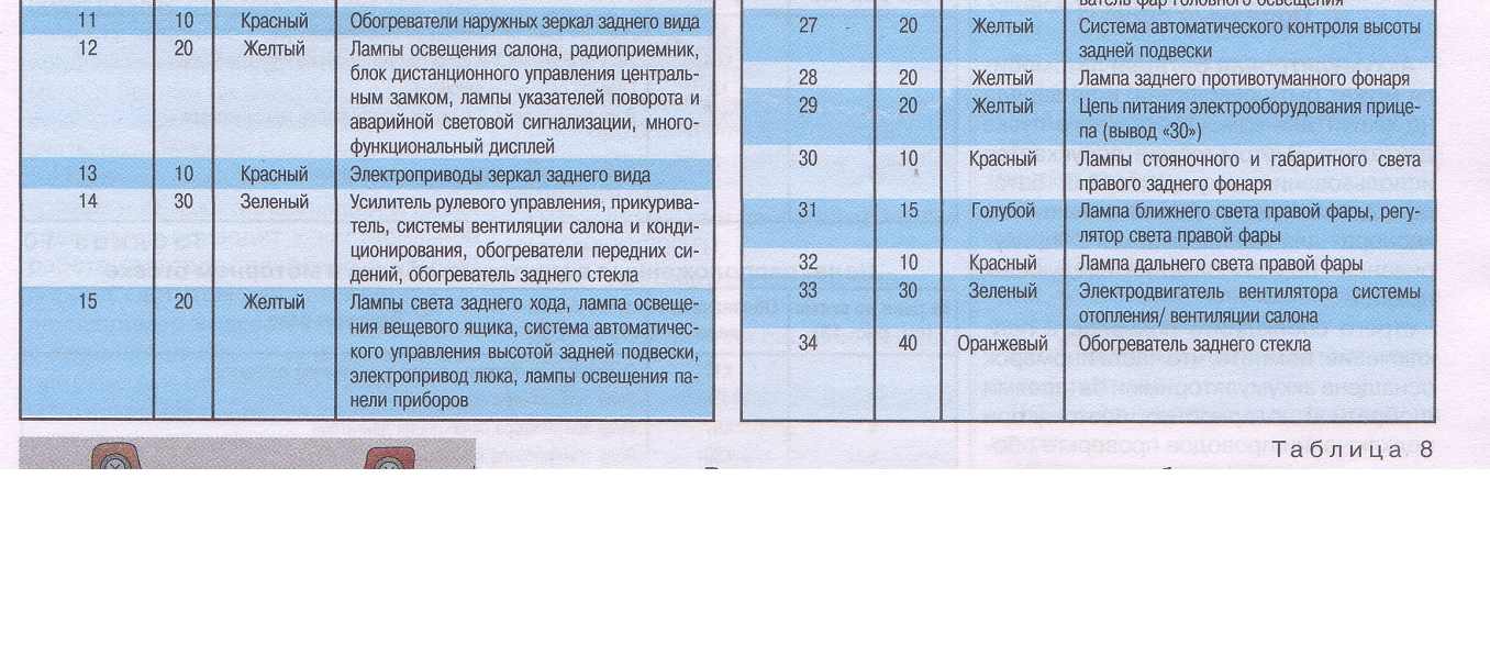

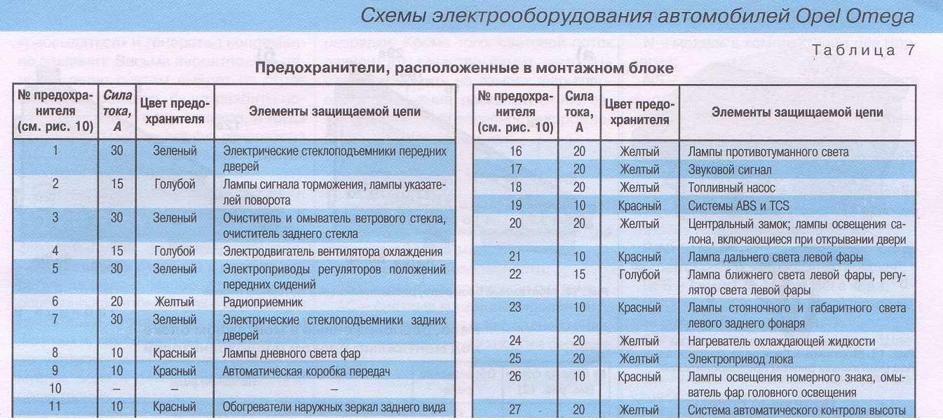

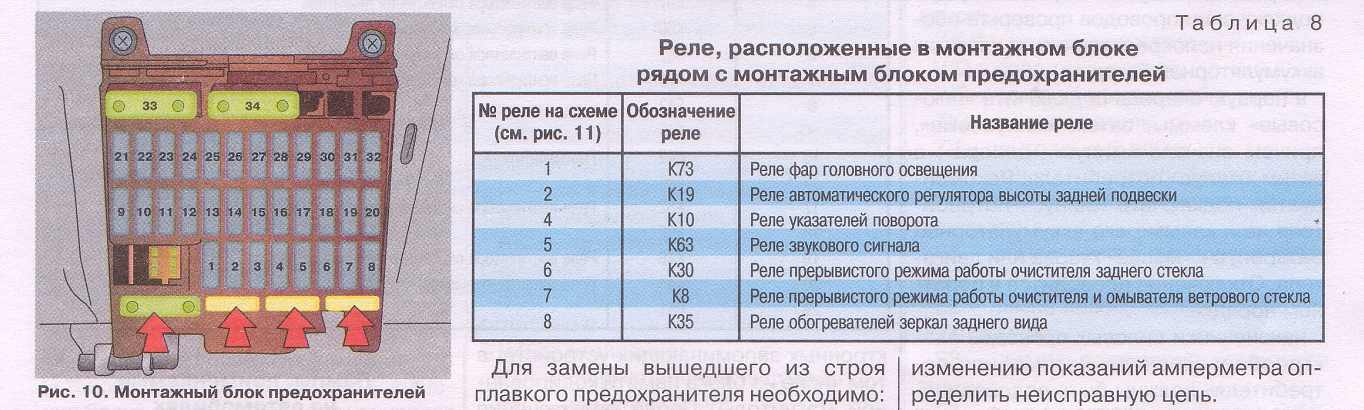

Повідомлення Божевільний » Сер, 24 листопада 2010, 22:08
Отже підготовка до зими - були куплені всі масла (мотор, коробка, редуктор) і завтра буде проведена заміна. Всі масла Кастрол, куплені у офіційного дистрибютора.
Сьогодні ввечері сюрприз - не світиться підсвітка панелі приладів. Фари горять - а підсвітка ні.... шо делать??? :shock
Жульєн
Повідомлень:3325
Ім'я:Юрій Володимирович
Re: Божевільна Омега
Повідомлення Жульєн » Сер, 24 листопада 2010, 22:09
запобіжник, нє?
Божевільний
Повідомлень:578
З нами з:П'ят, 07 грудня 2007, 18:42
Авто:DL, Skoda Felicia
Повідомлення Божевільний » Сер, 24 листопада 2010, 22:17
та ніби не... просто окремого запобіжника на підсвітку я не знайшов.. а той що на фари - гуд))
FanateG
Повідомлень:1499
Авто:RSR
Звідки:Чєрнівцє-City
Повідомлення FanateG » Сер, 24 листопада 2010, 22:21
у мене згорів був запобіжник: годинник/праві габарити/підсвітка всієї панелі приладів.
luav
Повідомлень:1887
Номер:BC5192AT
Повідомлення luav » Сер, 24 листопада 2010, 22:29
Божевільний писав:та ніби не... просто окремого запобіжника на підсвітку я не знайшов.. а той що на фари - гуд))
на фари і на приборку окремі.кожна фара має окремий запобіжник
вивчайте матеріальну частину :)
