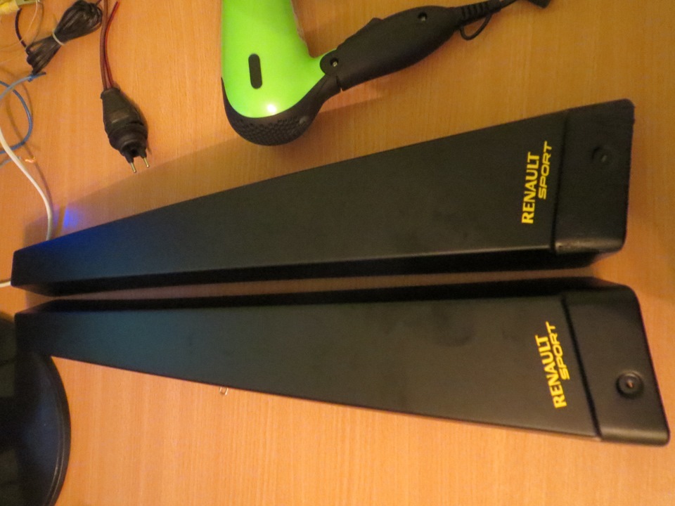

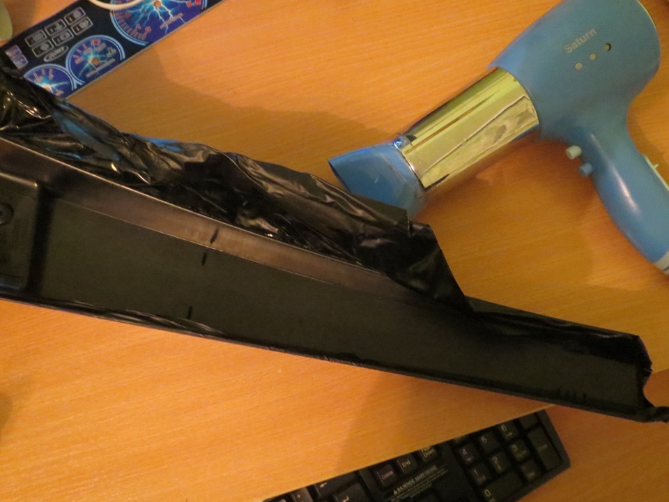

Поки мав трохі часу між літанням дім-робота-роддом встиг трошки шось в машині зробити. Ітак, шо ми маємо.

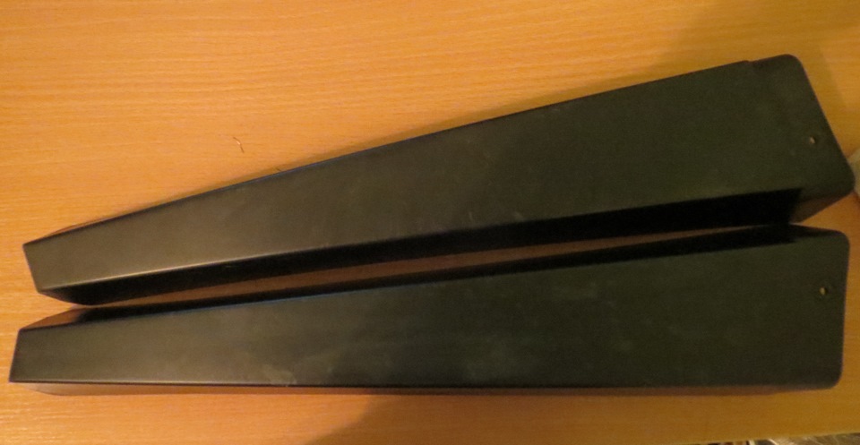

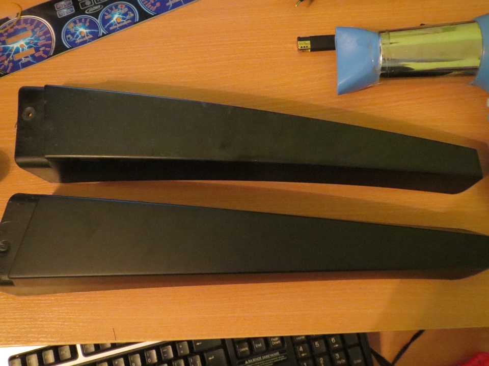

Обтянув стойки між дверками чорним матовим оракалом, в Меганах ті стойки ніби з заводу браковані, виглядають як якіст облізлі, мене це давно бісило, але знайшов час тільки нещодавно.
Такі були Процес пішов Одна готова, друга ще ні Кінцевий результат обох Далі...

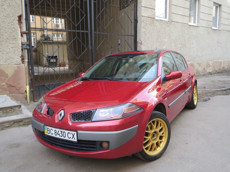

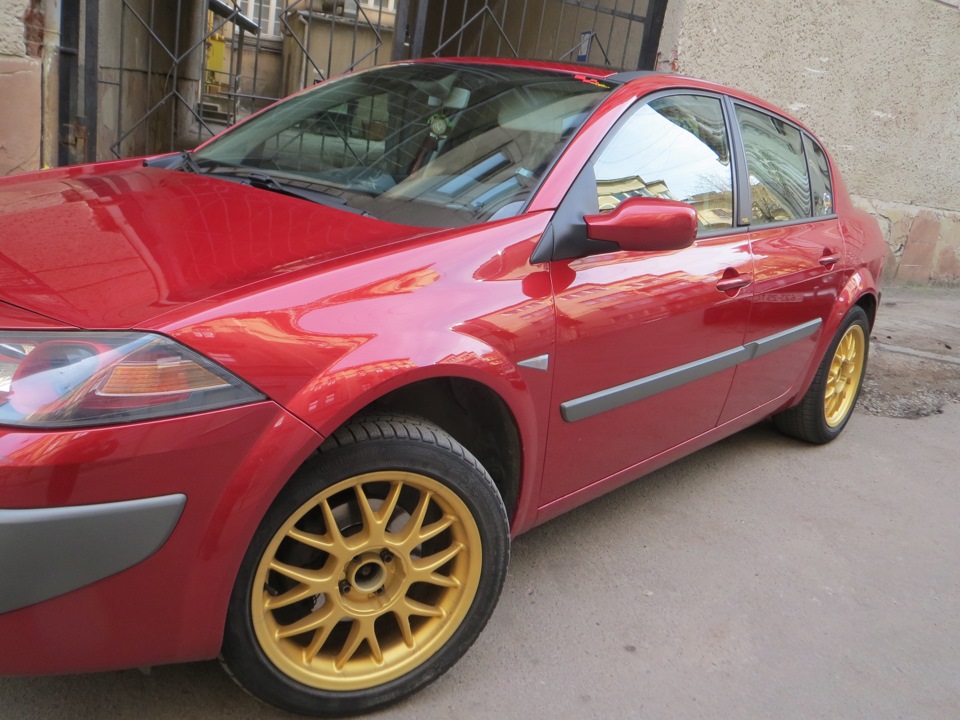

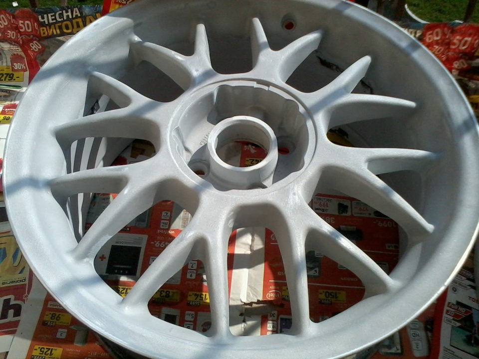

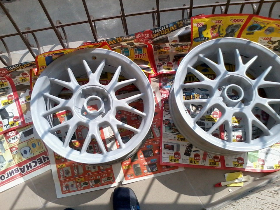

Попіскоструїв свої 17-шки, пофарбував і поставив нарешті. Резину поставив спереду 225/45 а ззаду як тимчасовий варіант 215/55, як тільки приїде потрібна резина, цю одразу знімлю.

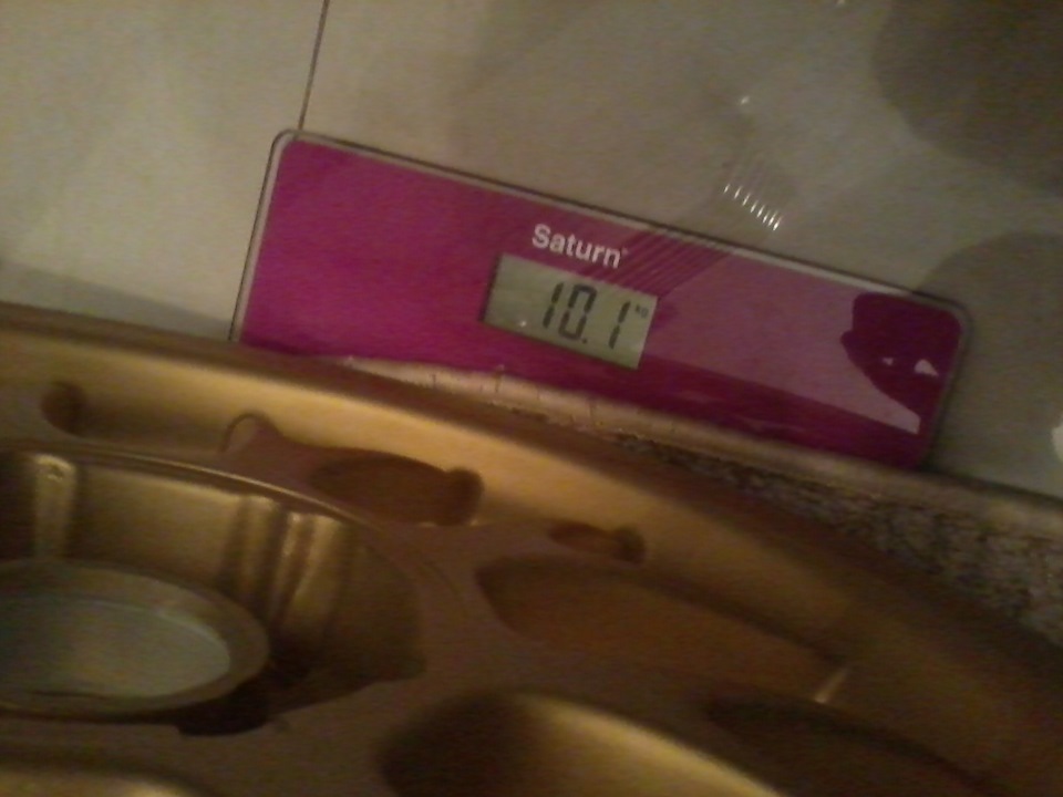

Чому ставив 225/45 а не якусь іншу? Та тому що ця резина на відміну від рекомендованої 205/50 має ідентичну висоту з рідною 195/65 Р15, а це важливо, бо покази спідометра не зміняться взагалі. Заодно зважив диск. Вага 10,1 кг, незнаю наскільки це багато, але для DTM-них дисків я вважаю нормально. Сьодня зранку одразу помив і сфоткав. Скажу зразу, фарбу шукав довго, ніяк не міг найти потрібний відтінок, цю знайшов чисто випадково, правда дуже важко добитись насиченого кольору, слоїв напевно з 5, ато і більше, під фарбою грунт. Колір мені дуже подобається.

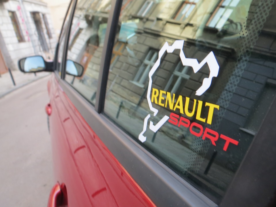

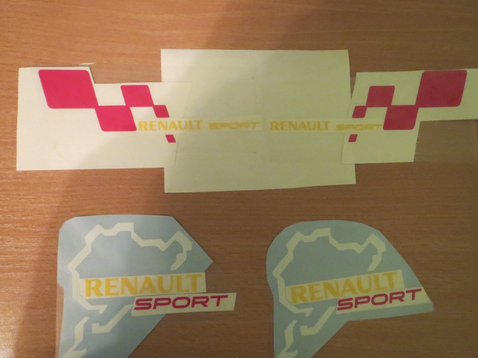

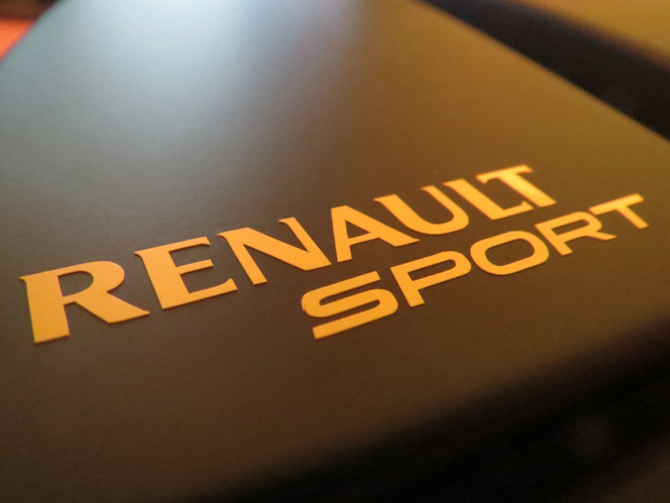

Ну і парочку наліпок Renault Sport собі зробив

диски вогень....
бампер теж)))
короче з тебе пиво
бампер теж)))
короче з тебе пиво

колеса гарно получились, але от з резиною ніфіга не поняв. на 17 радіусі, шо 205/50, шо 225/45 маю ідентичну висоту профіля, різниця в 1,7 мм, шо спокійно компенсується різною степінню зношеності. єдине що, я б теж радив 225, бо більша пляма контакту. мене наприклад 205 не тримає в поворотах деколи
але на 225 розід буде більший, хоча тебе думаю тим не настрашиш
ну і дроп тут проситься, плачить, аж на очі не бачить, той зазор між колесом і аркою спереду так ріже вочі, і псує весь вигляд машини...

угу) де рішотка?Taras:) писав: короче з тебе пиво
4 мм різниця висотиAnGeL писав: різниця в 1,7 мм
ну так, але якщо воно 1 в 1 як і рідний розмір то мені так якось спокійніше.AnGeL писав: компенсується різною степінню зношеності
тебе нетримає заварений стабілізатор а не резинаAnGeL писав: мене наприклад 205 не тримає в поворотах деколи
ПФФ...AnGeL писав: на 225 розід буде більший, хоча тебе думаю тим не настрашиш![]()
і я плачу) файно вам хондоводам, комплект пружин за 600 грн, а в нас все тяжче, омплет выд 2 тис грн і фіг найдеш, і на Алегро глухо.AnGeL писав: ну і дроп тут проситься, плачить,

ти шось зле рахуєш, або не там рахуєш. 3 мм різниці в діаметрі... 225*0,45 = 101,25 а 205*0,5= 102,5, відповідно 102,5 -101,25 = 1,25 мм різниці висоти профілю. де ти взяв 4 мм я хз.

то не я рахую, тоAnGeL писав: ти шось зле рахуєш, або не там рахуєш
http://shinteh.com.ua/shinnyy-kalkulyator
