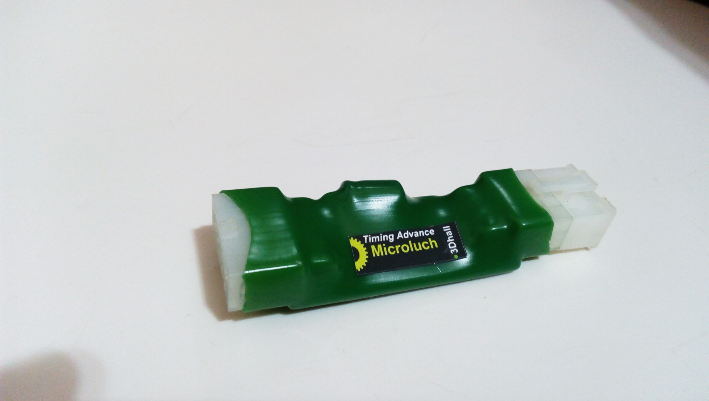

Тизер :ninja

Пробіг 128600, встановив я нарешті той варіатор. Поки що проїхав занадто мало, щоб зробити висновки, але їде ніби не гірше, чеків нема, крутив до 4к все гуд. Пізніше відпишуся про враження.

mathst, що за імітатор? :D

Варіатор УОЗ, для збільшення кутів запалення при роботі на газу.

З пятниці на суботу їхав за Житомир, в один бік 460 км. Оскільки виїжджав вночі о 3 год і машин майже не було, то там де було дві полоси тримав швидкість 100-110, після Рівного і де було 4 полоси 120-135. В такому режимі 41,8 л газу вистачило на 480 км. Середня швидкість вийшла чуть більша за 100 км, туди-назад дорога зайняла трохи менше 9 год.

Відкаьували кути чи залили стандартну прошивку для хонди?

Славік, не будь наївним :D , навіть МАП не підключив - бо 3Д, панімаш, ніхто не настроїть у Львові -
а так то ми прикинули з Степаном, які кути підійдуть на Хонду, - Руслан їх і залив ;)
