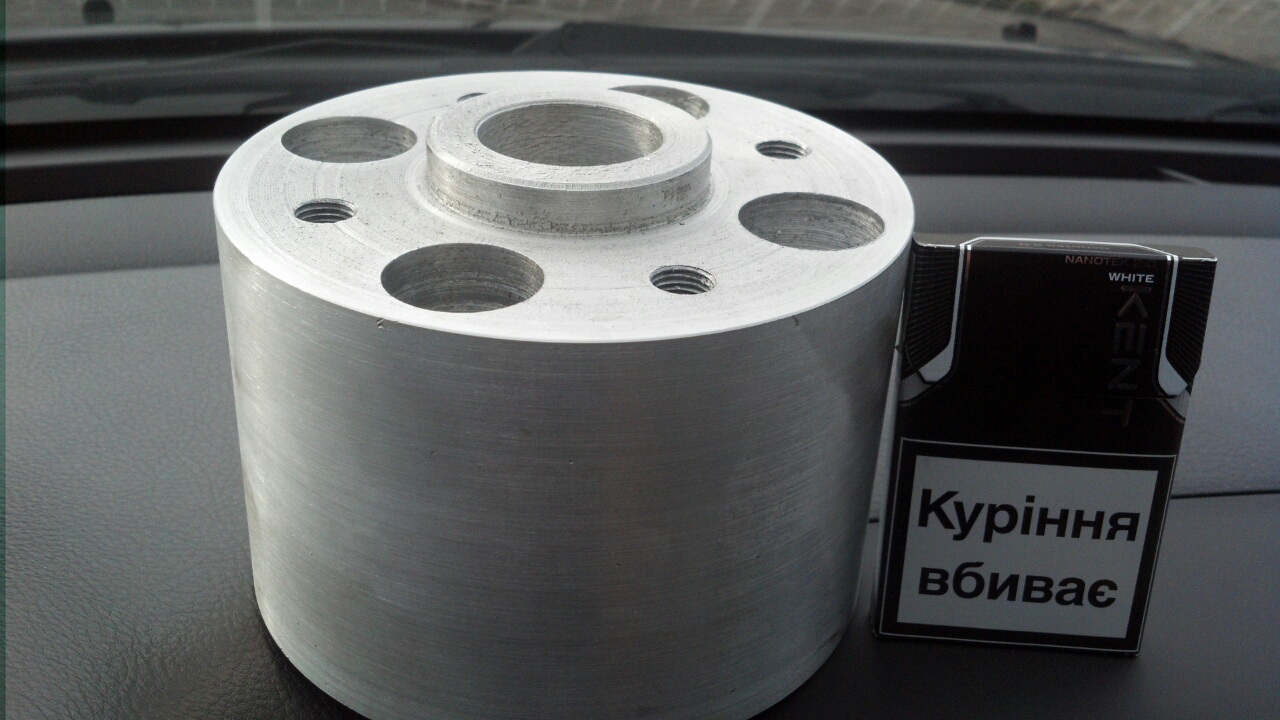

Re: E30 КОр4

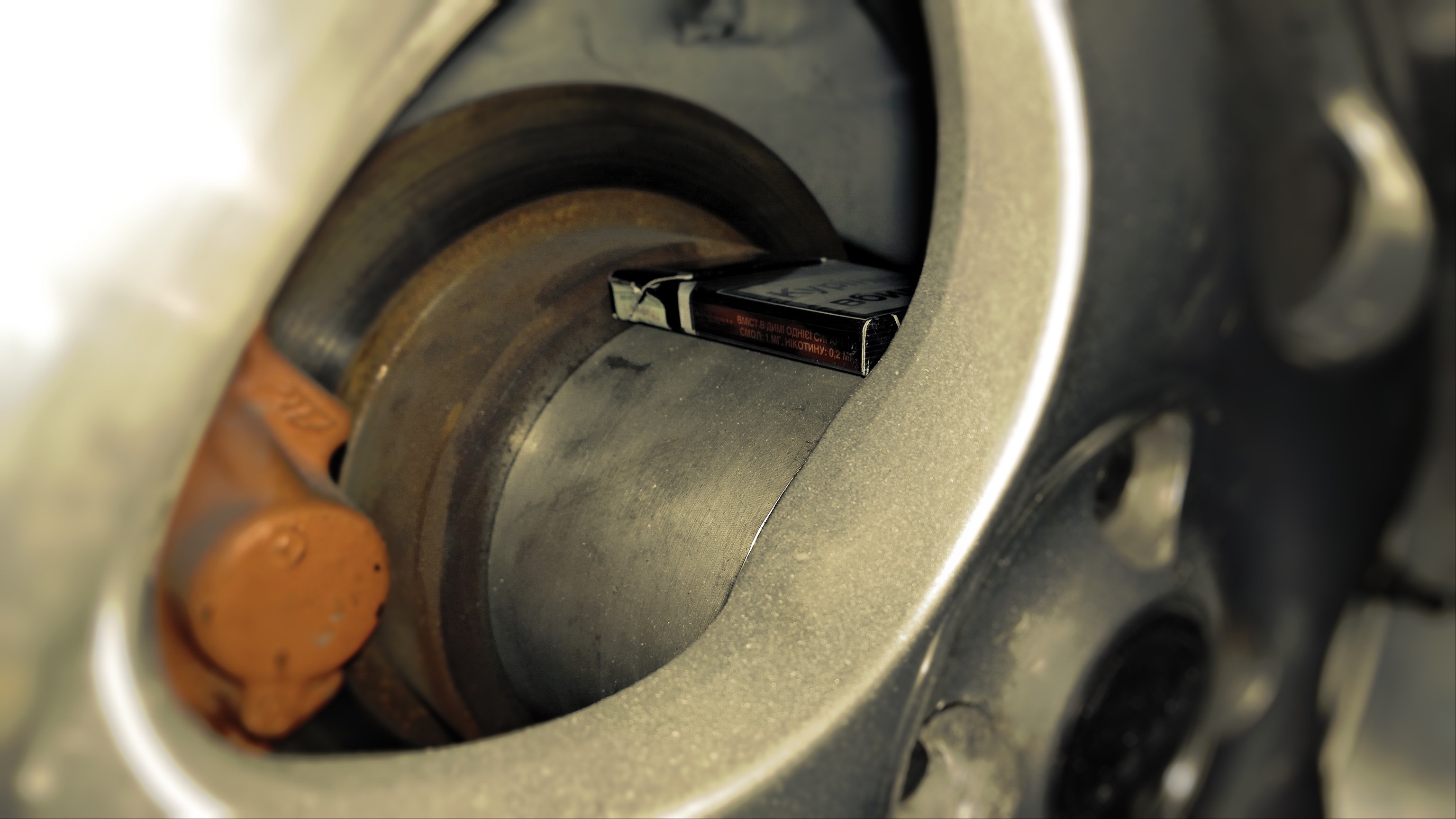

то вже повний ДТМ, для доріг з перепадом висот покриття в 10мм))
Далі треба підігнати передню колію, різниця зараз 3см на сторону.
болти і шпильки не перевірялись токарем, але майстри з сервісу казали, шо мощні
матеріал Д16
вага 1шт: +/- 3,1кг
необроблена вага 1 болванки: 4.4кг(з металу було б 11-12кг
ширина: 9см.
ціна матеріалу:600+
якби кому треба було креслення, надам в приват.
матеріал Д16
вага 1шт: +/- 3,1кг
ширина: 9см.
ціна матеріалу:600+
Блекджек і все таке!)

Re: E30 КОр4
а Dankom не перевірялись?Babak писав: болти і шпильки не перевірялись токарем
як буде дальше дороблятися обвіс?
- Fikus
- Повідомлень:2631
- Ім'я:Паштєтанама
- Авто:кор4 F67
- Звідки:ЛЬВІВ
Re: E30 КОр4
Бабася,а то не перебор???? якшо чесно,я б троху ачкував з таким проставами їздити
- slim_painter
- Повідомлень:3019
- Ім'я:Тарас
- Авто:Жабенятко!
- Номер:08
Re: E30 КОр4
якщо чесно, то я б так само ачкував...Fikus писав: якшо чесно,я б троху ачкував з таким проставами їздити

я канєшно в тому не шарю, але на хлопський розум проставки зі сталі були б набагато надійніші на злом ніж з алюмінія, і болтів не повириває так скоро
- Liuskywalker
- Повідомлень:10780
- Ім'я:Любомир
- Авто:шусточка
- Звідки:Lemberg
- Дякував (ла): 76 рази
- Подякували: 58 рази
Re: E30 КОр4
b_andriy, ІМХО , там сталь\люмінь при такій товщині - поф , основне - міцність болта на зріз і хз ,як себе підшипник буде чухати при такому плечі ?

Ну, але це нікому не цікаво...виясняти ніхто не буде...Там 100% все надійно! Бо це ж не тема Данка про 200SX, Правда? шановні Дріфтери і Мега Тюнінгісти - знавці своєї справи!Babak писав: болти і шпильки не перевірялись токарем, але майстри з сервісу казали, шо мощні
По темі-
Людина написала що лаветний проект, а таких лаветних проектів по Україні вистачає...і успішно катають із 8см і 10см проставками!Mu$daY писав:Є але, нажаль, на 1-2см. і то під питанням. Пункт з установкою задніх койлів це не виключає, проблема в тому що кріплення стойки дуже близько до арки. Ну і каркас з салону завязаний на стакан по лінії її кріплення, тому думаю не айс виносити їх в боки так як койл і так буде створювати нереальний тиск на нього, якщо зробити там плече то ніяке усилення нам не допоможе.Danko писав: А немає альтернативи як відсунути ступицю, щоб не робити проставок в 10см?
10см. це товщина болванки, пардон. -1см на проточку під ЦО. + 2см. запасу так як під той обвіс вимагається проставка на 7см, а примірки вимагають більшого) Тобто ми спеціально вирішили зробити її більшою, поки. + отвори під болти і шпильки робляться на координатному станку, тому дисбалансу-резонансу бути не повинно навіть на тій товщині.Незнаю з чого ви це зрозуміли, але 30ка по-суті "лаветний проект"Danko писав: Бо так як ми розумієм, 30ка буде катати по місту![]()

а непідресорна масса . тут буде нагрузка на самі шпильки ну і на різьбу в проставці.b_andriy писав: проставки зі сталі були

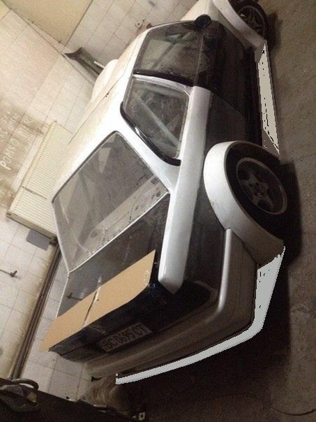

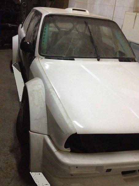

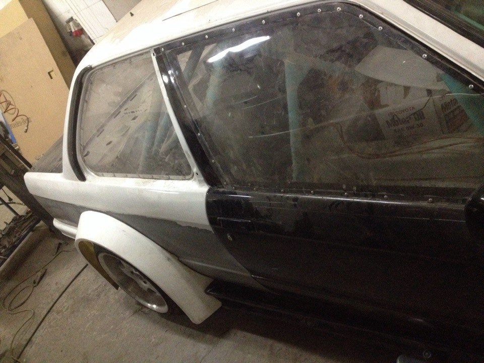

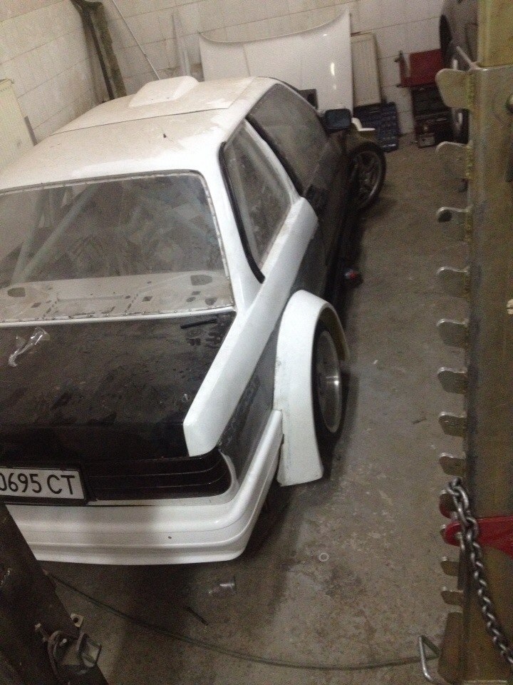

to All по-перше дякую за підтримку, усе буде добре
Тепер по-порядку
-Старшого механіка мобілізували в Броди. То була перша підножка, але ми переробили її в потужний копняк і до його приїзду має бути все готово
- на тижні виявив, що регулювання на койлі дозволяють положити авто на землі...просто рівно в нуль
в нуль то насправді в 0, типу піддоном на асфальт
можна ше навіть нище
то не важливо, але то мені просто ну дуже подобається
- З обвісом буде все більш ніж ЧОТКО То Я ВАМ гарантую. Над задньою аркою вбив 3 вечора і раз 150 ходив міряти її за тиждень
Бабасік вон і так одобрив вже в суботу
Але Я дві ночі переспав, почитав каменти і вдуплив шо треба доробити
Але то буквами описати, як т7аха7и7ь по скайпу
Такшо потерпіть і буде повноцінне порно
- Треба ше купку дицків, Я так думаю
Коля, дякую за підказку там ет30, а не 15 як дехто стверджував...
За пороги я взагалі більш ніж радий
Ми настільки непальоно адаптували інші пороги (взагалі-то в тому обвісі порогів тупо непередбачено) шо всі питаються де вони
Вон блін чорні, просто
Завтра псіхану і в білий помалюю
По висоті вони на рівні з арками, по ширині, хлопці, майте совість нам ше в ту машину сідати якось треба. То і без порогів і ковша реальне випробування для декого
Буде ше трохи фетішних штук, які зроблять 30ку повністю індивідуальною і мегакрутою
Все розтягується, як завжди, тому що стараємося зробити максимально грамотно, а не на самонарізи поприкручувати по841 як
Як тільки він буде повністю встановленний обіцяю вам 5хвилинне відео з повною розборкою-зборкою.
Тепер про:
просто взяли і купили такі як в нього
то майже правда. Купили один комплект забичили, викинули, купили інший. Тоже 7 раз до токара їздили, навіть до двох і навіть обоє
і навіть ІТішнік з наждачкою пиляв ЦО:unsure Просто колгоспники пля
Ну а по суті то за основними вузлами потрібний постійний догляд у будь-якій машині. А підшипник там новий, заодно перевіримо...
Паша, якшо б зробив як ми не ачкував
Там є нюанси маленькі
Навіть якшо про18@ли то ачкувати тупо. По принципу "final distination", понявнє?
Кароче мене ті проставки реально дістали більше того обвісу
Але вони є стоять і якшо буде шось не так то переробимо. Але мушу підтвердити букви
А не в Україні ви не повірите колгоспники ще ті
Данко, давай не тут, але Я прийшов з миром. Реально промовчав про болти і взагалі давно тобі шось пробував пояснити, але справа твоя роби як хочеш, просто суть всіх бакланів в, тому що ти не вмієш слухати людей
І хочеш бути диктатором при тому шо хєрзназякого царства

Re: E30 КОр4
На скільки шпильки вкручуються в проставку?
І чи не могли б ви поміряти міжступічну відстань,між переднім та заднім колесом... щоб ми раз і назавжди розвіяли, той міф,у кого довша база...Я поміряю у себе...

Danko,
Та можна, завтра. Але хіба не простіше глянути розміри в автодаті? Що такого міфічного не шарю?
Шпилька вкручується на 38мм.+ конус на 4мм. вкінці. діаметр шпильки 12мм. То так для старту, ремонтні будуть д.14мм. і наскрізь так шоб наверняк.

Re: E30 КОр4
тоді ОК.Mu$daY писав: Шпилька вкручується на 38мм.+ конус на 4мм. вкінці. діаметр шпильки 12мм. То так для старту, ремонтні будуть д.14мм. і наскрізь так шоб наверняк.
еммм...та колись довго спорили там з Льошою, потім ще багато з ким...Вроді як база E30 довша від бази 200SXMu$daY писав: Та можна, завтра. Але хіба не простіше глянути розміри в автодаті? Що такого міфічного не шарю?
