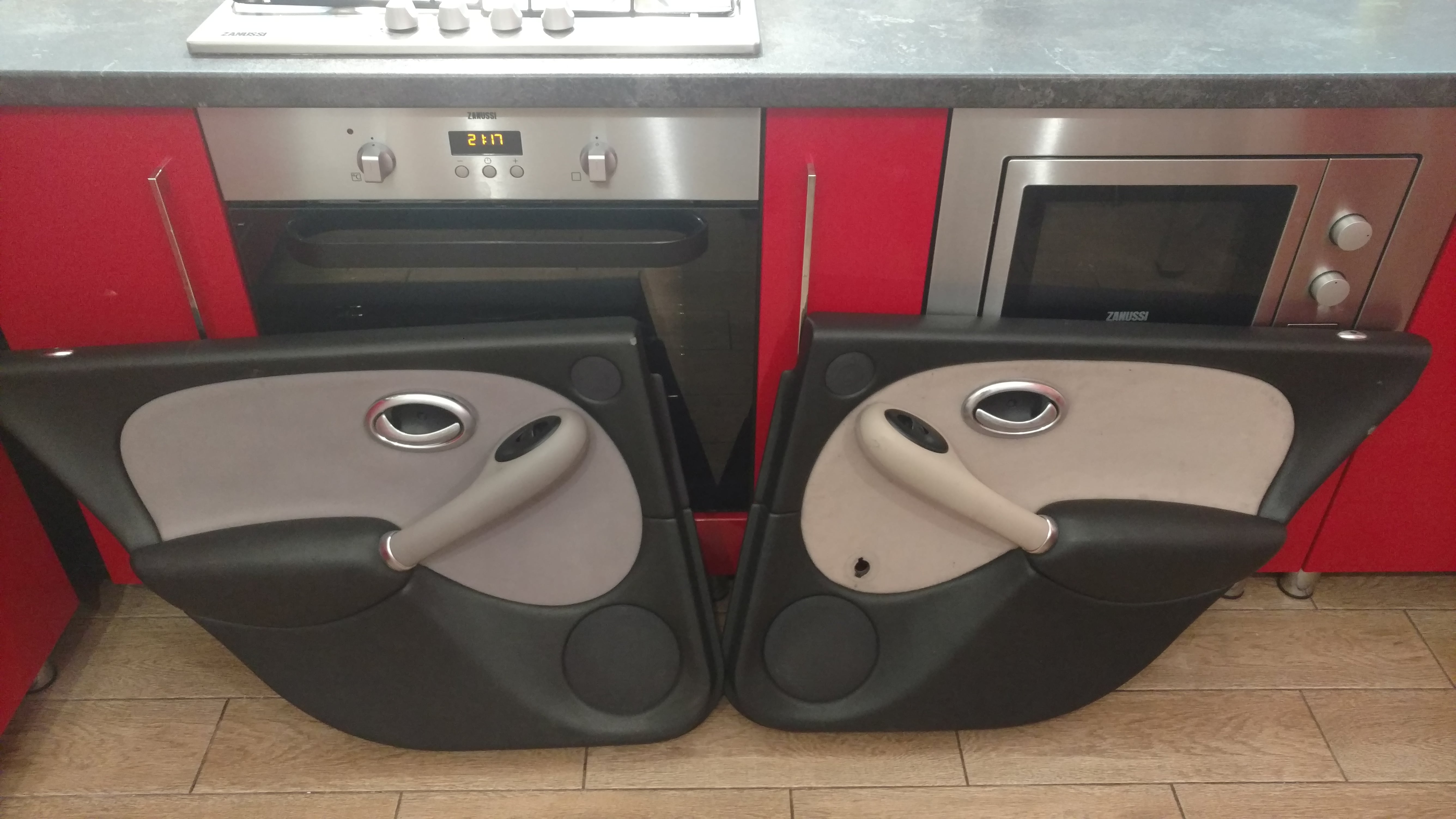

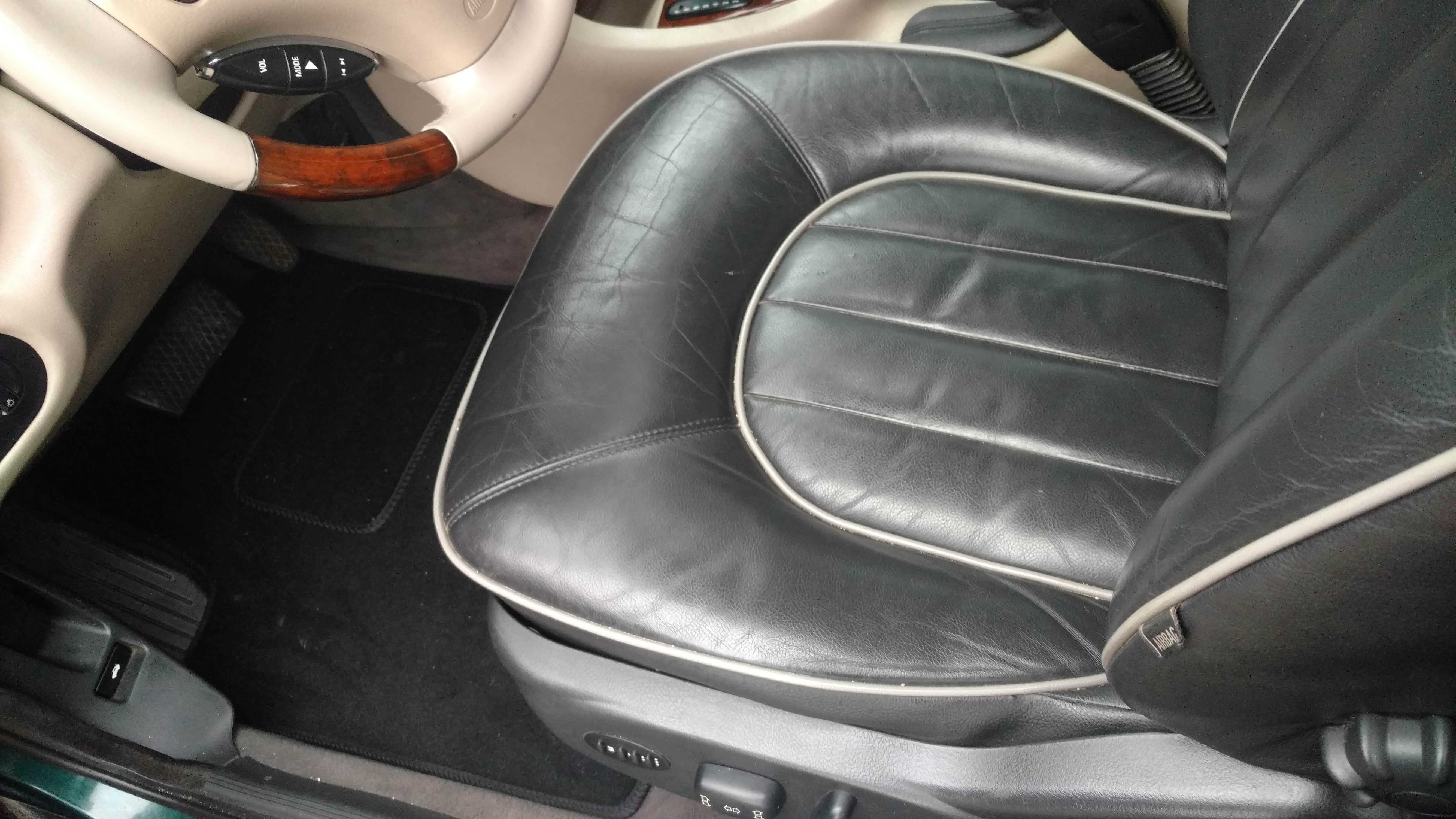

Отже, не дуже мені сподобались чорні сидіння в світлому салоні, тому вирішив поміняти і салон на чорний. Для цього прийшлось купити:
Ковролін
Весь пластик салону
Дверні карти

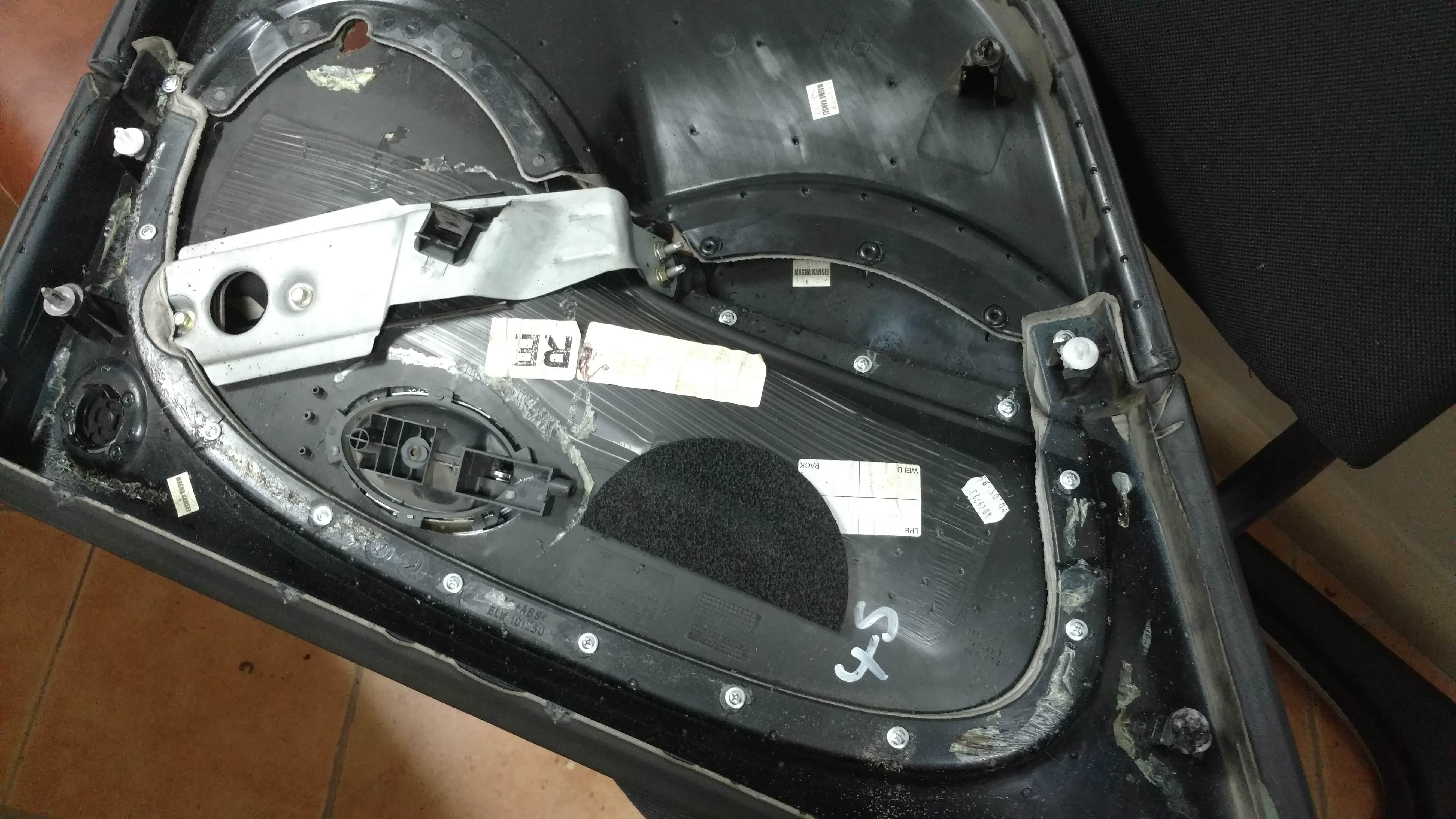

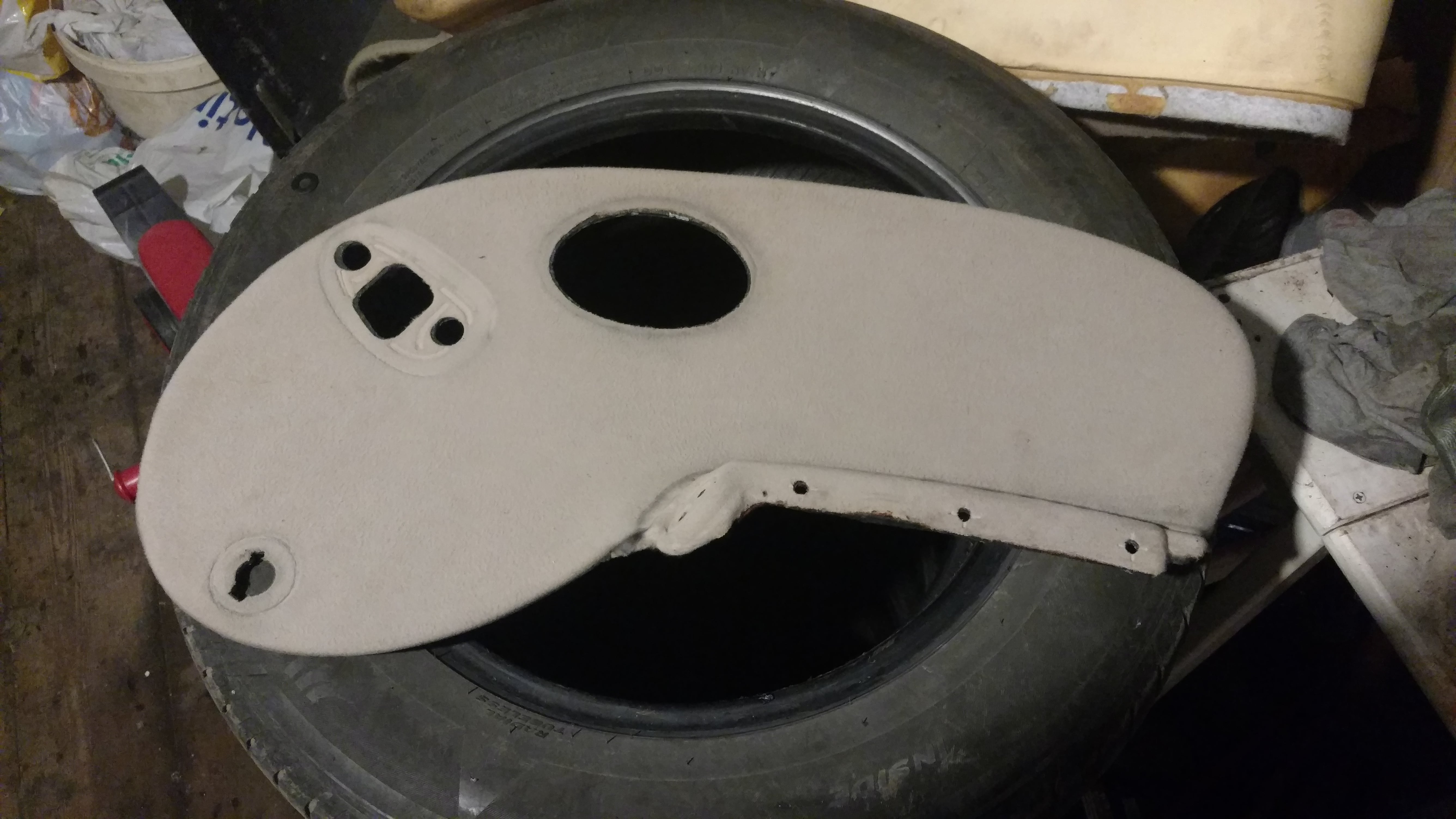

Ковролін перестелив, пластик весь поставив далі настала черга дверних карт. Все би нічого але карти прийшли з сірими вставками, а в мене молочні, тому я вирішив просто поміняти свої вставки в чорні карти. Для цього розібрав і дістав вставки
Самі вставки тримались на пластикових заклепках, які я висвердлив і замість клепок повкручував самонарізи
Готова карта виглядає так (зправа)

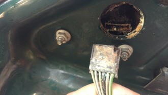

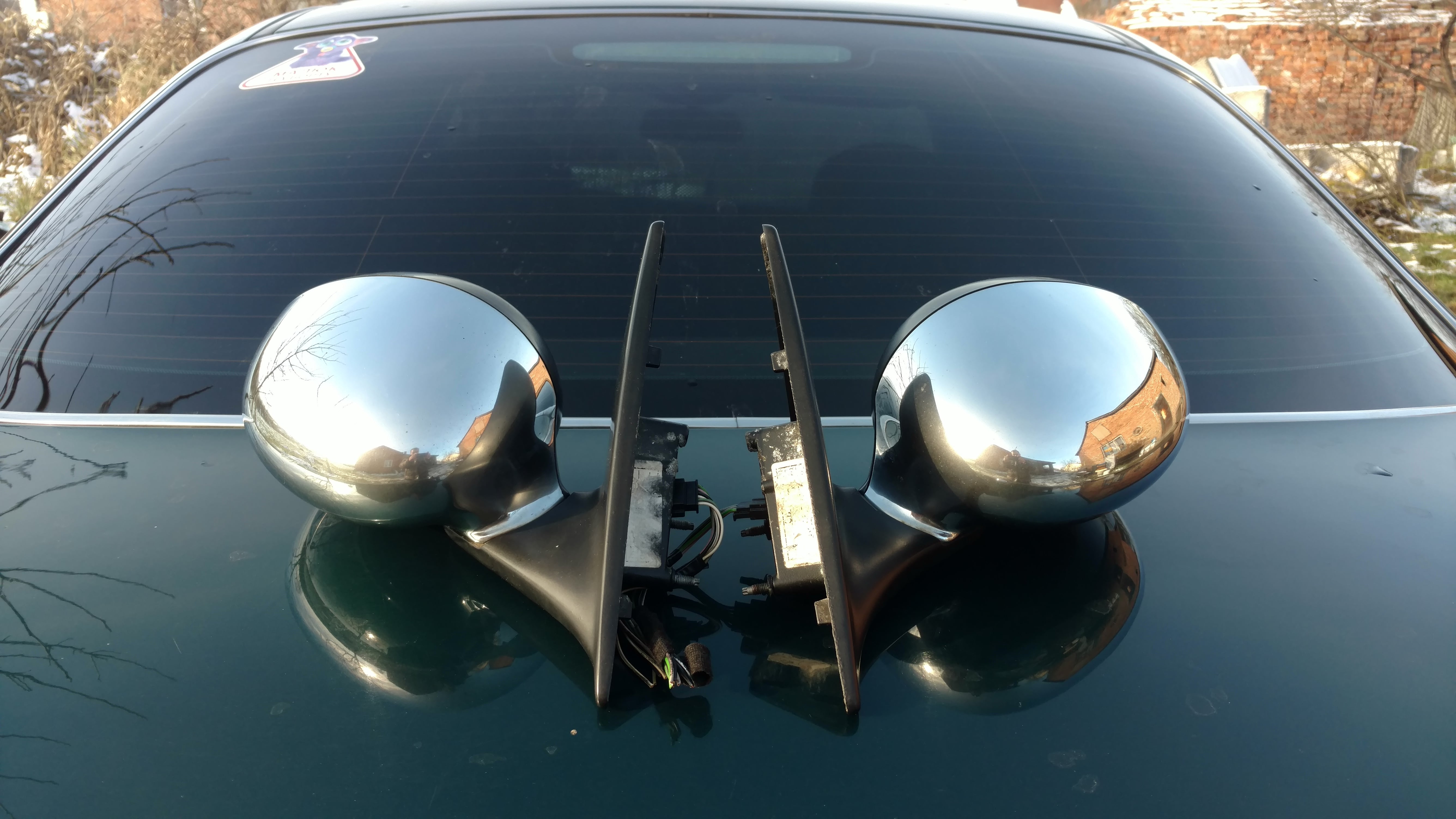

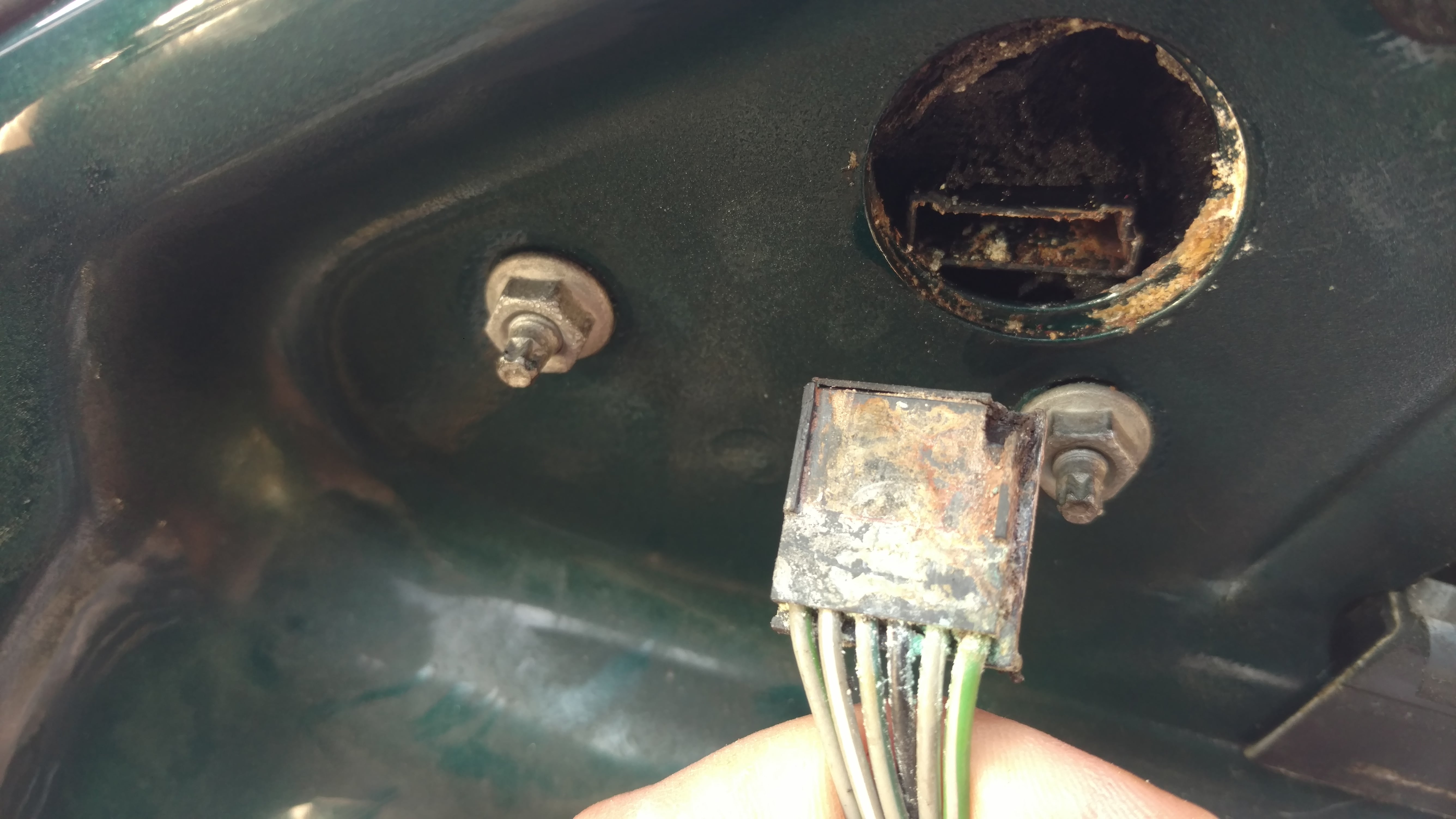

Оскільки розбирався двері вирішив поміняти ще дзеркала хромовані
Взяв дзеркала разом з частиною проводки і не прогадав, бо моя проводка трохи прогнила, мабуть через неї дзеркала рухались тільки вліво і вниз

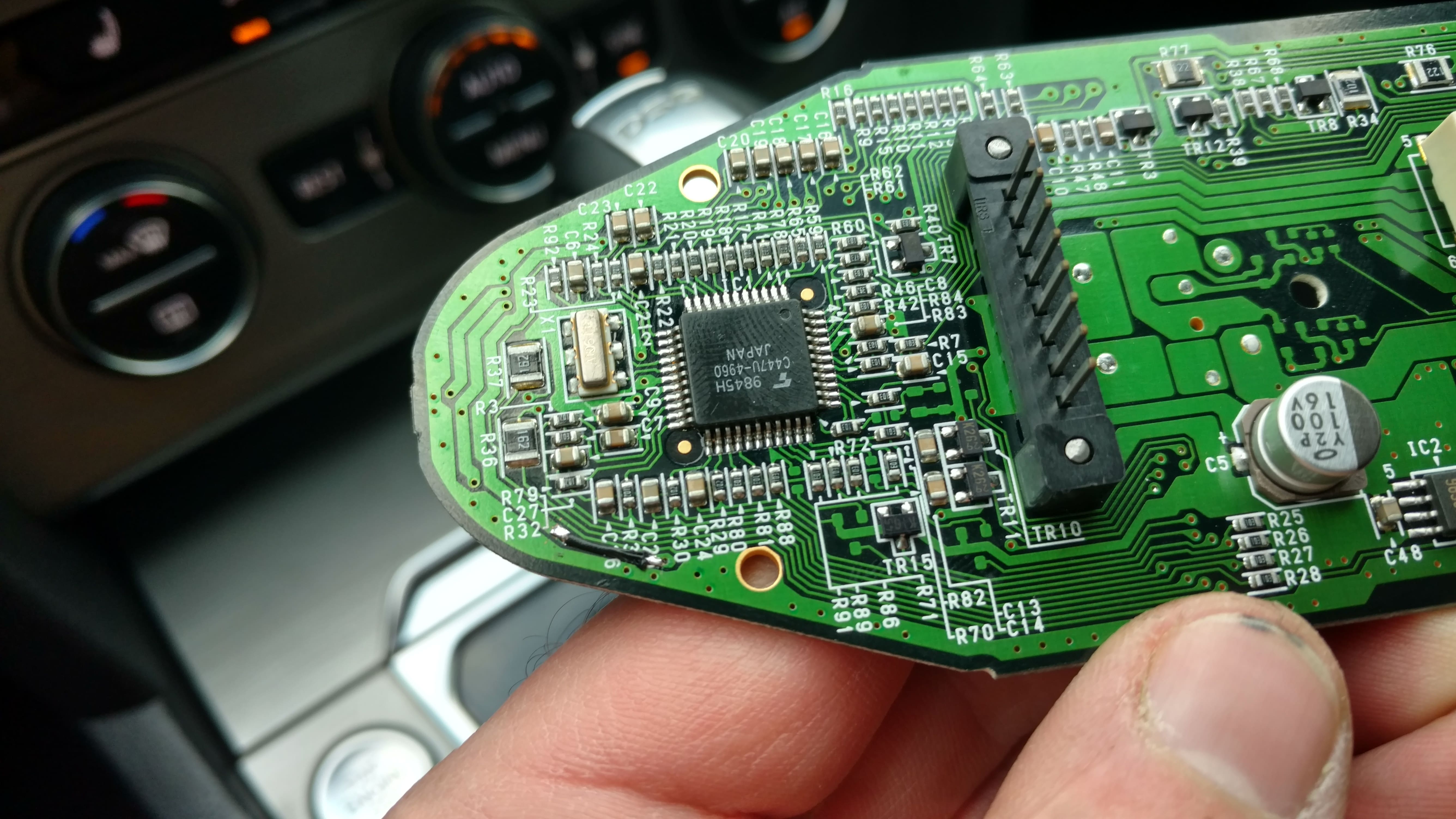

Але поміняв фішки і підключивши нові дзеркала, вони також рухались лише вліво і вниз, тоді я зрозумів що проблема в блоці. Розібравши блокпобачив одну підголівниках дорожку
Пропаяв і все одразу запрацювало

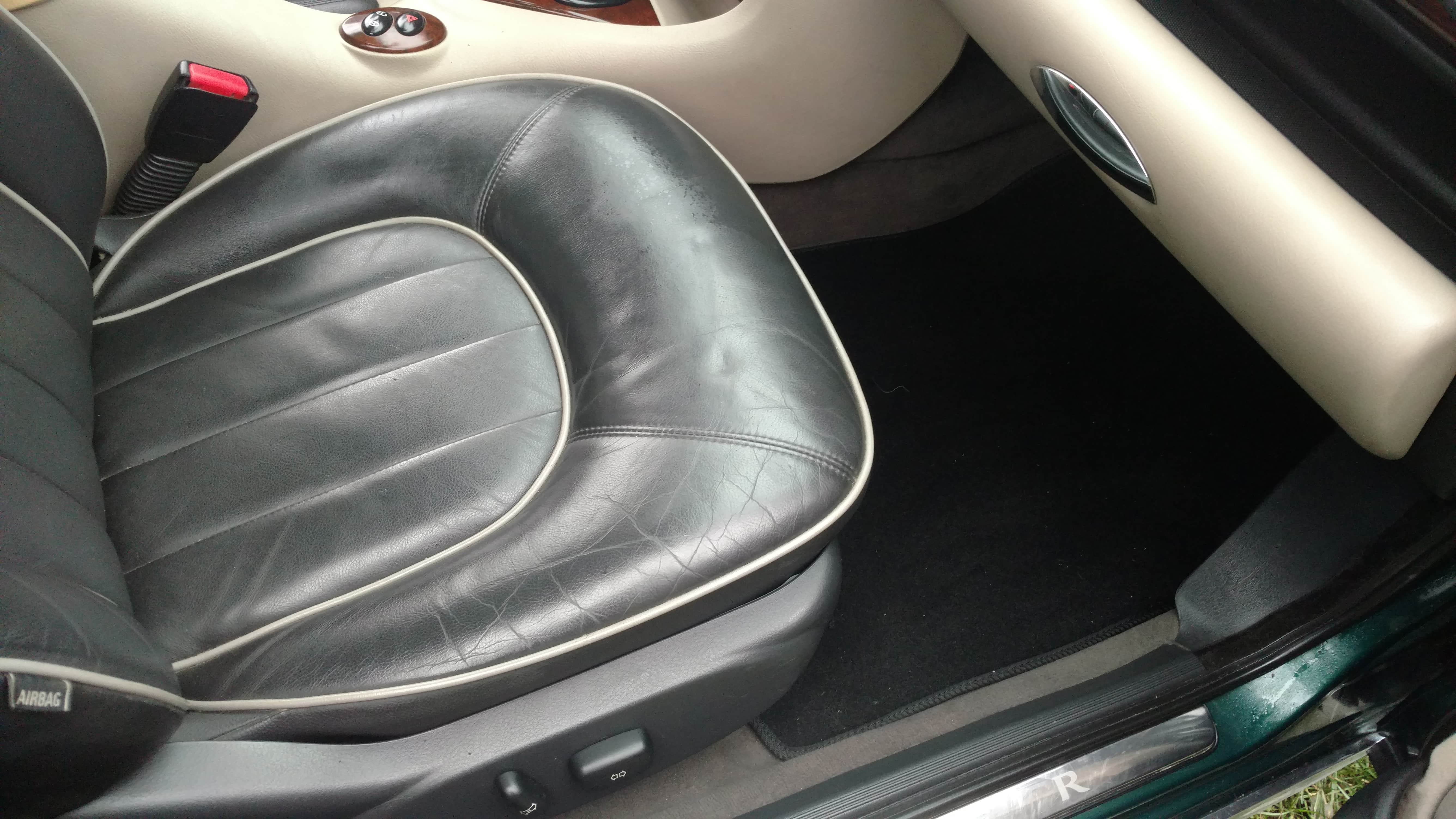

Зібрав передні карти і отримав абсолютно новий салон
В салоні стало капєц як затишно, і якщо подивитись вниз, то так темно що чорного взуття на ногах не видно. Я дуже задоволений результатом.

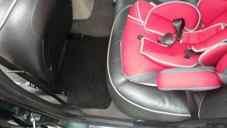

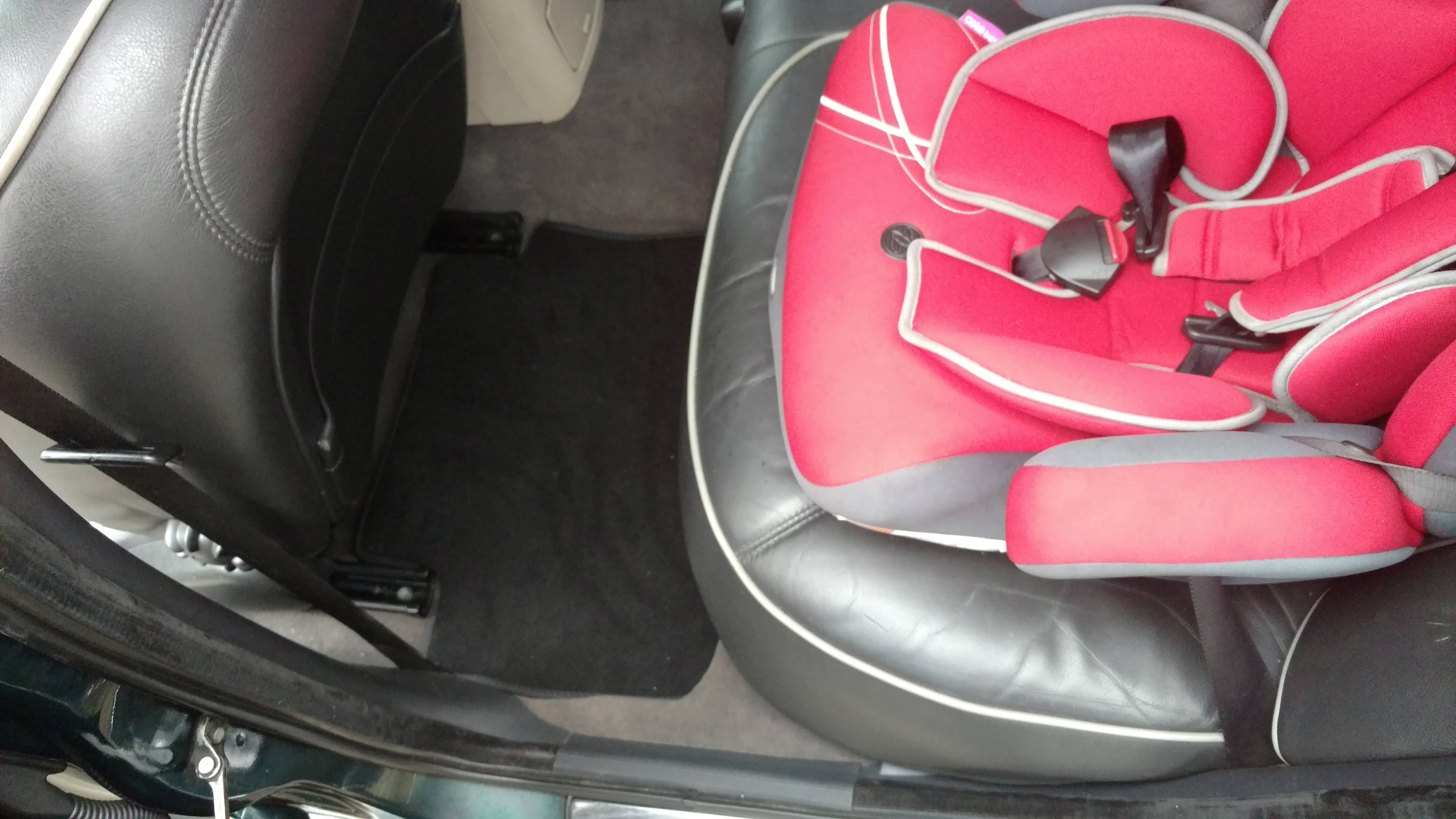

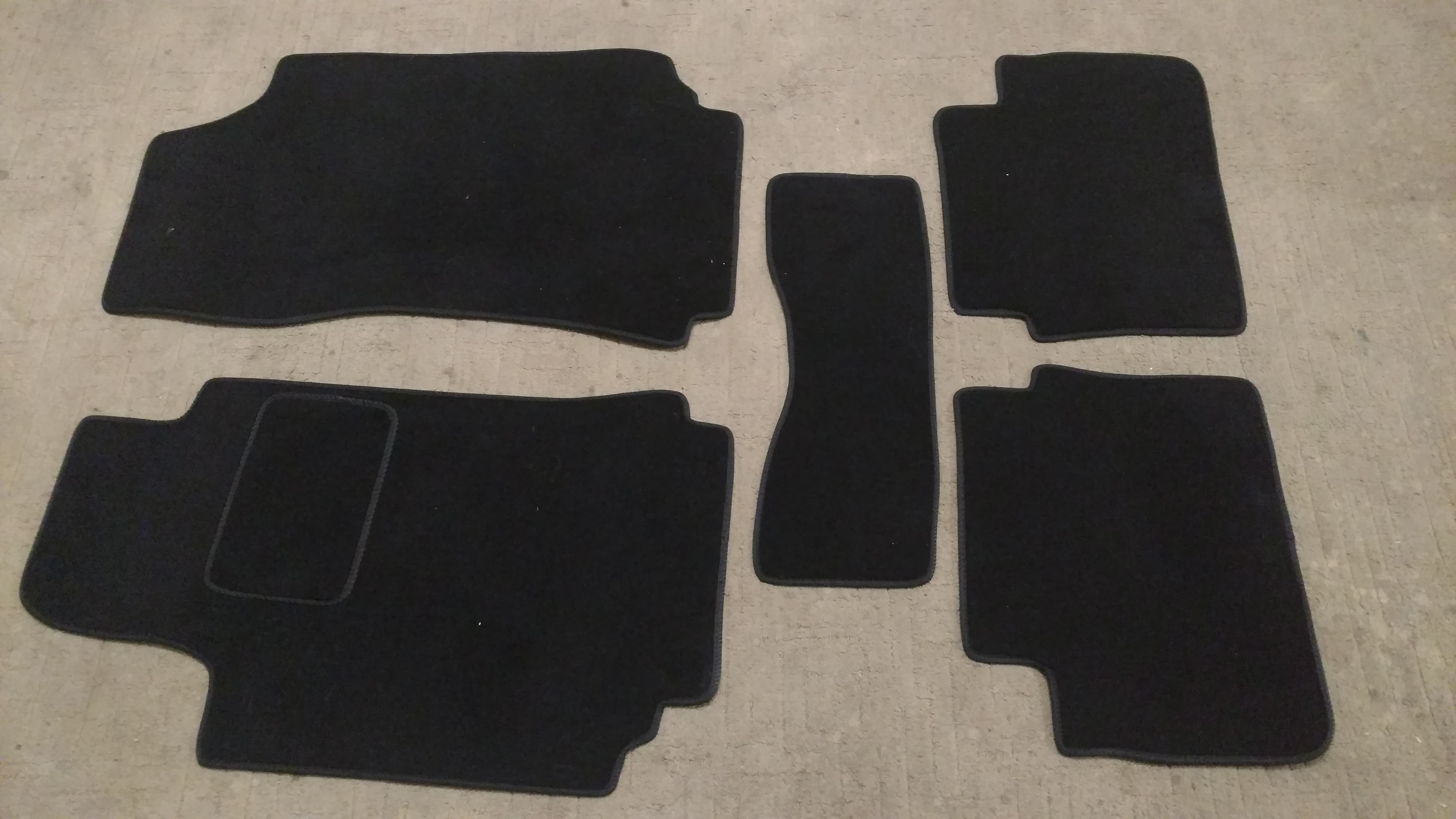

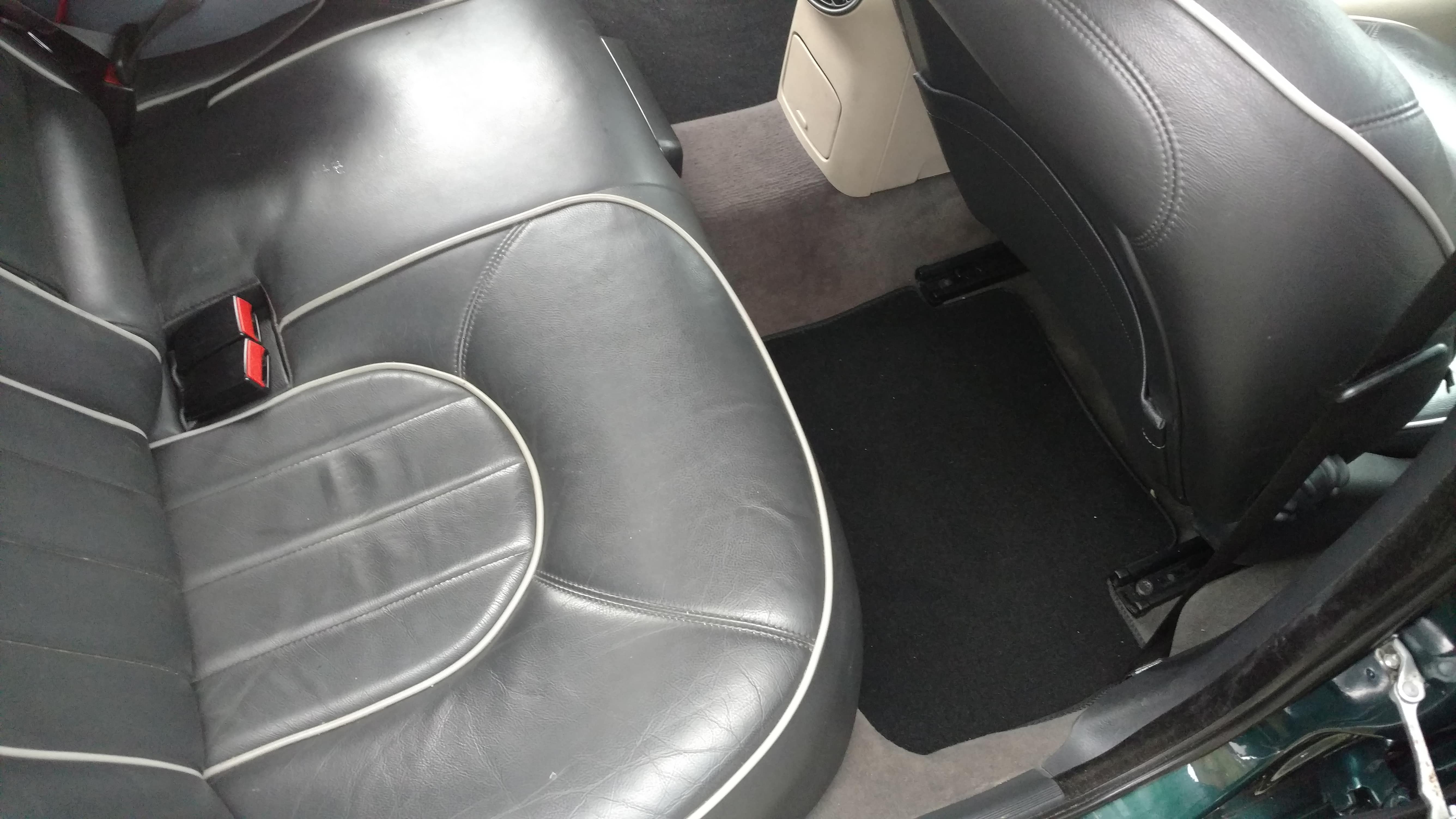

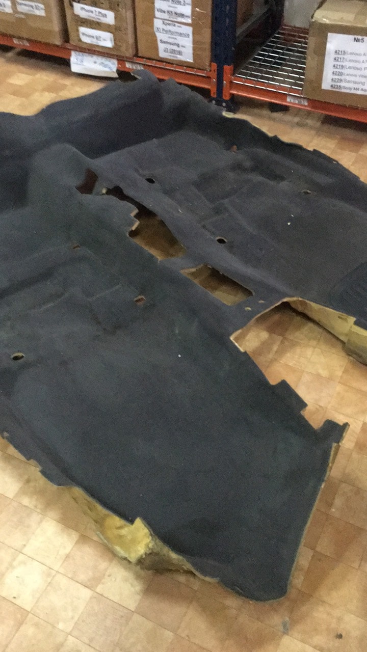

Чорному ковролін треба чорні крапки.
Одразу набрав Sashka1310 лекала в нього на мою машину були, приїхав поміняв і за три дні зробив
Постелив, все стало як рідне
На цьому поки все, але ненадовго, бо ще дві посилки їде до мене...
