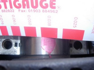

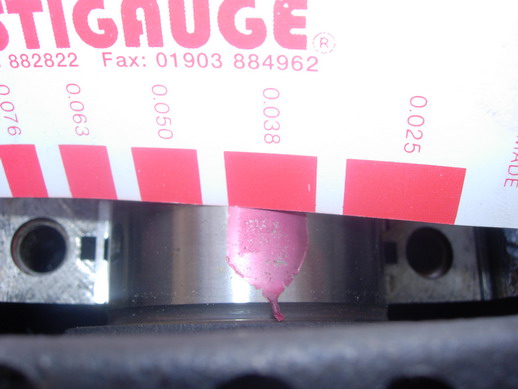

кстаті провірили отими проволоками Plastigauge колінвал в драговій 08 Yes. Зазори в допусках, всюда взагалі однакові. на 1 і 5 шийці на півсотки менші. Класна штука )

Plastigauge це що таке? просто калібрований дріт(тіпа щупів)?

одноразова проволока. зжимається при затяжці бугелів (або шатунних кришок) і по шкалі оприділяється зазор.mikyjan писав:Plastigauge це що таке? просто калібрований дріт(тіпа щупів)?

vovka, а не простіше вимірти шийку колінвала ,а потім шатуна з вкладишами і по різниці оприділити зазор? чи Plastigauge дає меншу похибку при вимірювані?

mikyjan, imho не побачиш ти мікрометром і нутроміром тої картини яку дає ця проволока.
проволока стискається по всій ширині шийки. в одному кінці може зазор бути один, посередині інший, з другого кінця ще інший. а зазор мене цікавить найменший. мікрометром я можу поміряти по центру - там все гуд, і подумаю що дійсно все гуд.. а окажеться криво
проволока коштує 10 баксів 10 штук (на одне коліно 2 штуки хватить - то кореня і шатуни). як на мене - просто, дешево і надійно.
також читав в деяких книжках по іномарках про нього (фольц, ауді).

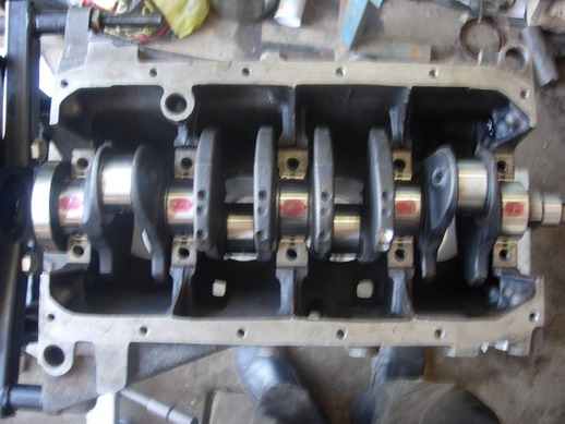

Дещо було зроблено. Почав збирати мотор ))
Надіюсь на наступному тижні заведу, залежить як з часом буде.
пара фоток.
Масляні форсунки встановив. Поміряв зазор між вкладишами і корінями. Все в ідеалі. Допуск 0.026-0.073
В мене 1-2-4-5 шийки зазор 0.038, 3 шийка чуть менше 0.038, але значно більше 0.025. Візуально в районі 0.03. Ідіал кароче )

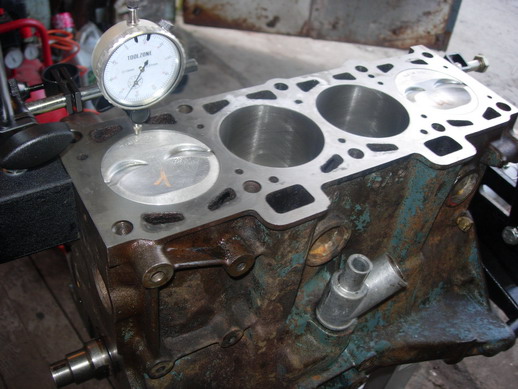

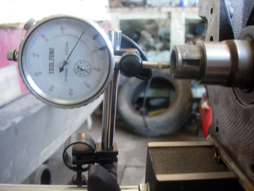

Заміряв люфт продольний колінвала індикатором. Прийшлось поставити одне ремонтне кільце, хоча і зі стандартним люфт був в межах допуску але ближче вже до верхньої межі. Найшов реальне ВМТ і поміряв недохід до ВМТ. Також поставив кольца і прикрутив шатуни. Поміряв там також зазори. В кольцах прийшлося чуть підточувати торці, короче зазор поставив чуть більше нижньої межі. 0.25 щуп пролазить, 0.3 ні. Розвів замки знаком мерседеса
Вобщем треба ще прикрутити маслонасос, маховик, пару сальніків і піддон, і низ готовий.
Головка вже тоже готова.

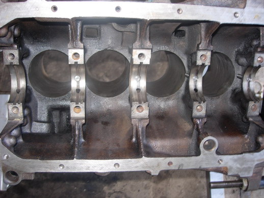

p.s. мив все довго і нудно. Особливо зеркала циліндрів. Добре що є компресор )) В кінці кінців провів по зеркалах білим папером - жодного бруду було.
пара фоток.

теоретично не має гнути. практично я ще не міряв. на днях поміряю.T5-R писав:я так зрозумів що від тих поршнів з канавками клапана гнути не буде при обриві ременя ГРМ?
виробник поршнів пише таке:
Т-образный. Сброс масла в холодильники. Оптимизирован профиль юбки. Масса уменьшена до 300 г (на 20%). Микропрофиль на юбке. Камера сгорания - 2108 с углубленными выборками для клапанов. Возможно применение в двигателях ВАЗ-2108 (расточ. до Ø79 мм). Снижены потери трения. Повышенная мощность и ресурс, снижен расхода топлива, снижены потери масла на угар
