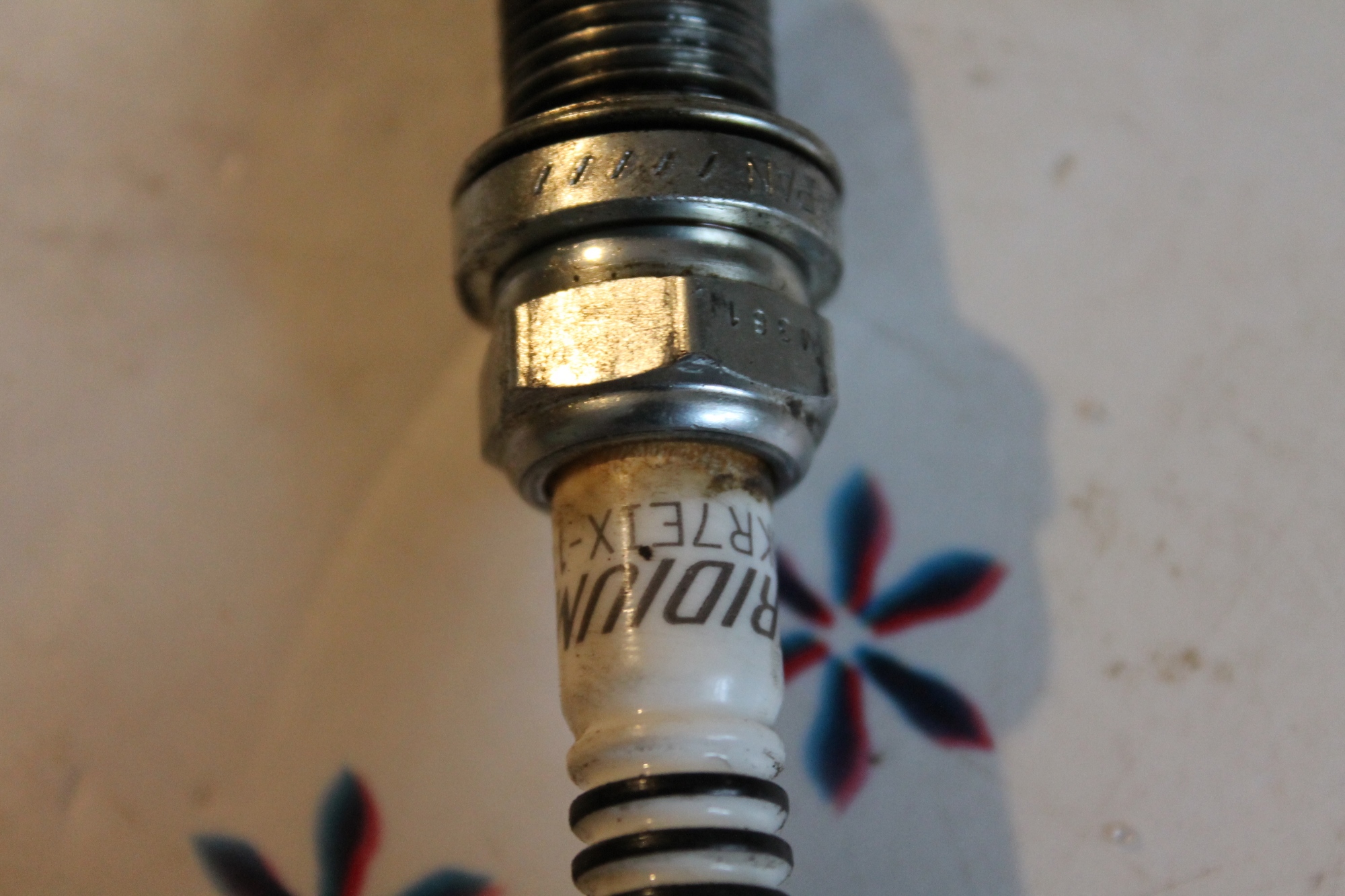

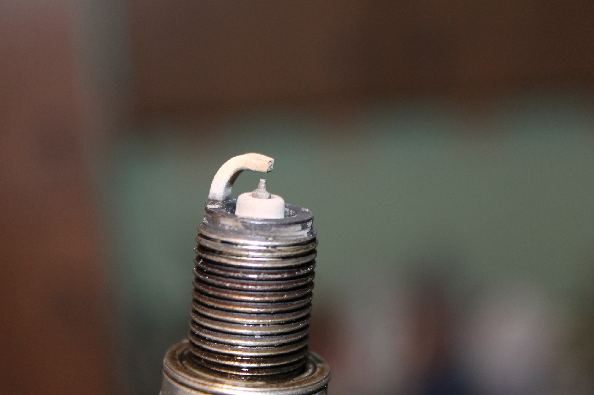

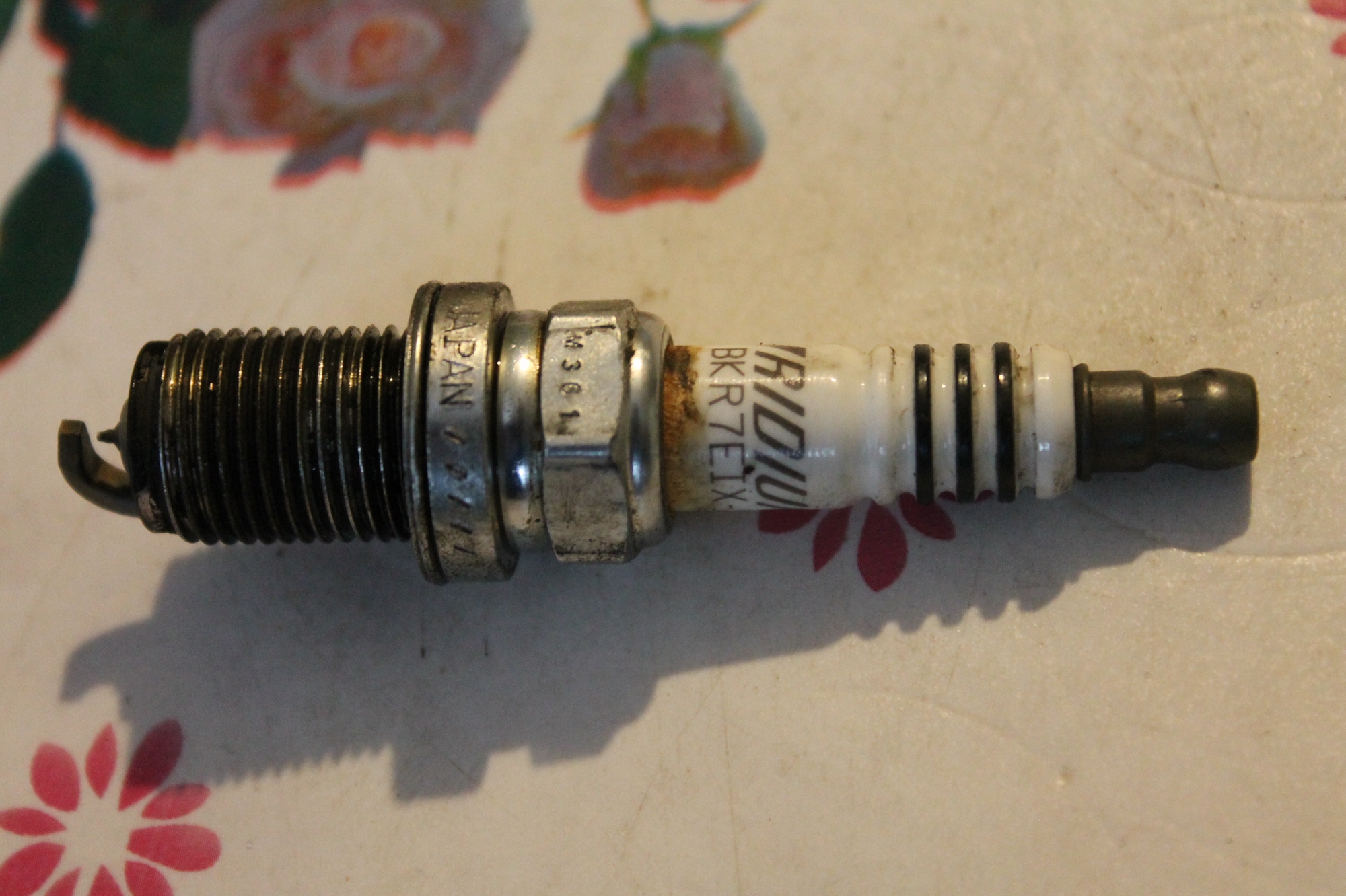

знову про свічки ,хто там спец по них оцініть чи їм вже на мусор .бо почалися пропуски запалювання під наддувом 0.6 при пів газу ,на повному не було ,потім 0.5 тепер і на 0.4 і на пів газу, і на повному. появились якісь цікаві рисочки на ізолятору там де коричневе .там на перому малюнку десь 1 мм від металу на початку ізоятора видно

andriy320e30, їх можна на стенді провірити,чи нормально працюють

Йосип писав: їх можна на стенді провірити,чи нормально працюють
так і зроблю ,але мені не подобається ті рисочки що на ізоляторі.та й пропуски полюбому від іскри ,бо суміш в нормі .тяга теж така як була коли нема пропусків.на хх ідеально працює .не їде тільки під тиском . а на 0.6 бара то й зовсім не їде .тупо провал .на 0.5 стріляє або з вихлопу коли даю пізніше запалювання ,або з фільтра коли раніше . і саме головне пропуски в всіх циліндрах ,думаю як би катушка то в одному би було ,або в двох . та вони появляютьсс чим раз частіше . спочатку не було на повному газу при 0.5 ,тепер є

свічки біліють від бідної суміші.

andriy320e30, хорошие у тебя были свечи... Они в таком состоянии, уже могут умереть внезапно все! Я бы уже заменил, + ещо сырость щас большая, тоже им хорошего не делает. Ну и качество проверь, на мой взгляд-забелые они чего то... :sing Как бы рассыпаться ко всему этому не начали. :sing

diesell писав: на мой взгляд-забелые они чего то
на спиртовому бензині так має бути ,хоча то може і бензин їх вбив :surprised дзвонив питався до тюнерів не повинен спиртовий бензин їх вбивати ,наоборот там холодніше в камері згоряння

Ну от кажуть, що температура горіння того спиртобензу-вища, а ти кажеш, що він краще охолоджує поршні, цього не можу второпати. А взагалі стосовно свічок, я колись перевіряв на стенді, одразу викинув комплект, при додаванні тиску іскра потроху починає втікати невідомо куди, потім взагалі пропадає, тобто чим більший тиск тим гірша іскра, на нових свічках все було зашибісь.

от так і в мене ,думаєш браковані свічки чи підробка?

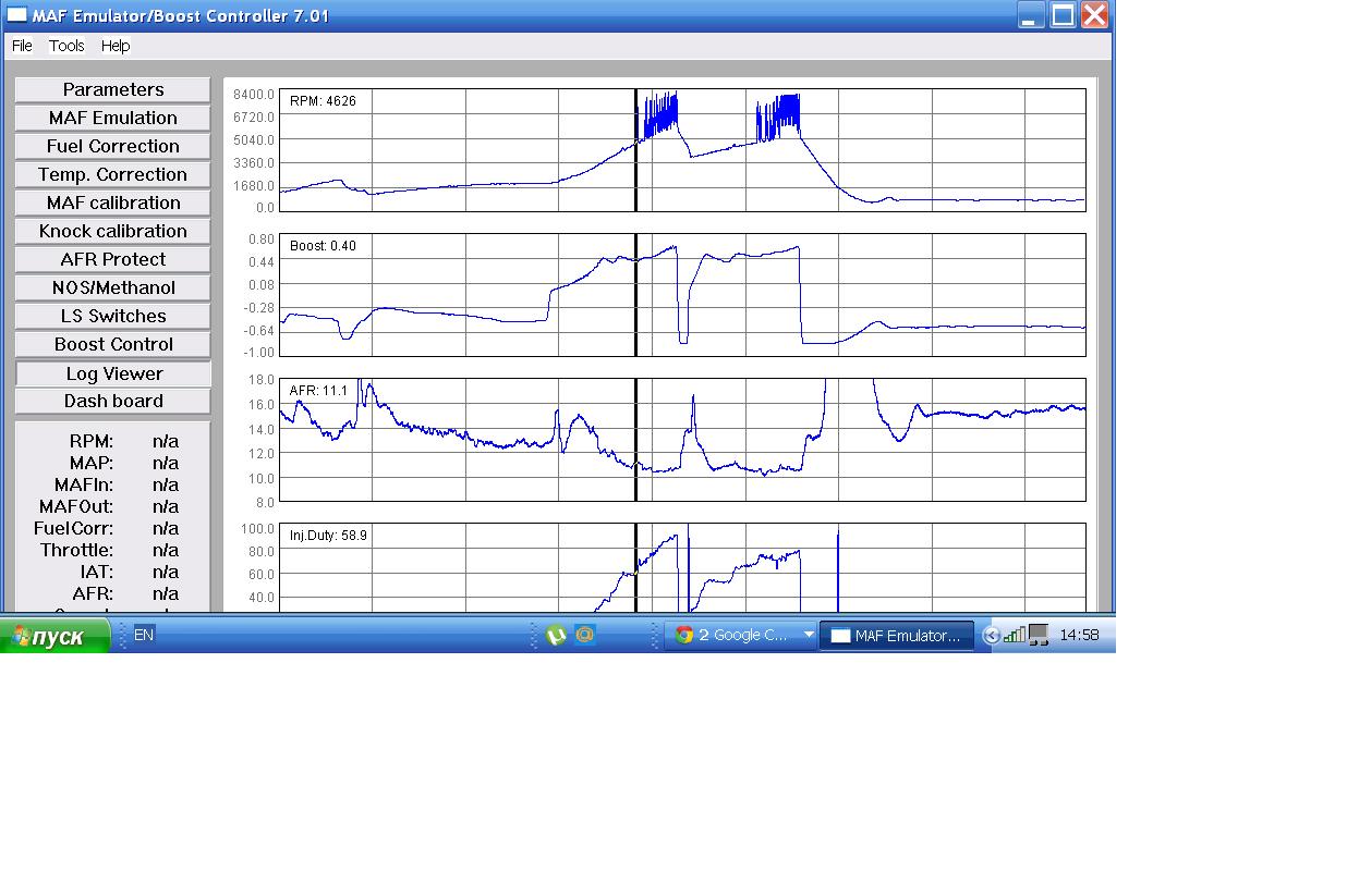

тут видно шо суміш ідеальна

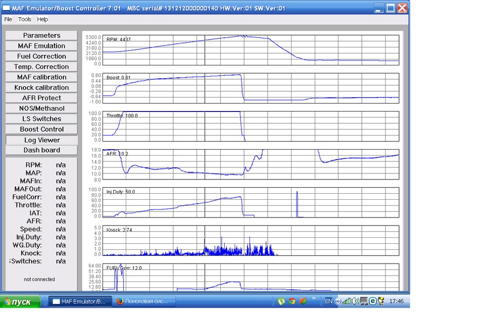

тут повний газ ,видно де починаються пропуски ,і суміш багатить (не згоряє)

andriy320e30 писав: думаєш браковані свічки чи підробка?
Не думаю що підробка, не бачив ще підробних ірідієвих свічок, якби то була підробка, там би просто електрод розвалився швидко, бо нікелевий чи мідний при такій товщині згорі би нафік швидко. Стосовно браку також хз. Реально скільки їм часу тим свічкам, бо на 500-1000 км вони не виглядають. А часом масло в колодці не тече?

мала чуть було десь 1mm на самому дні ,але дріт і свічка сухі ,тільки з низу чуть масла . бо кольца резинові я міняв . тай старі свічки норм робили ,але вони сильно в маслі були . факт в тому що тільки шо поставив старі пропуски пропали зовсім але до 0.4 бара пробував . потім попробую 0.6

Повідомлення andriy320e30 » Нед, 01 березня 2015, 20:40
бачу в тюнерів тоже похожі проблеми
решил поставить свечи похолодней. ngk bkr7eix-11
проехал и на 4ой около киллограмма начинались просеры и егт моментально практически прыжком вверх.......
старых свечей с собой не было. ну предположил что зазор не того. уменьшил так и есть ща без просеров до 1.4 задул.
но интересно есть ли какая-то примерная таблица или посоветуйте зазор для 1.6 буста...
а в мене то зазор+- 0.9 був коли нові ставив . зараз напевно до 1мм дойшло .на такій степені 10+наддув в мене напевно 0.5 треба ставити. попробую зробити 0.5 подивимся шо буде :-)
