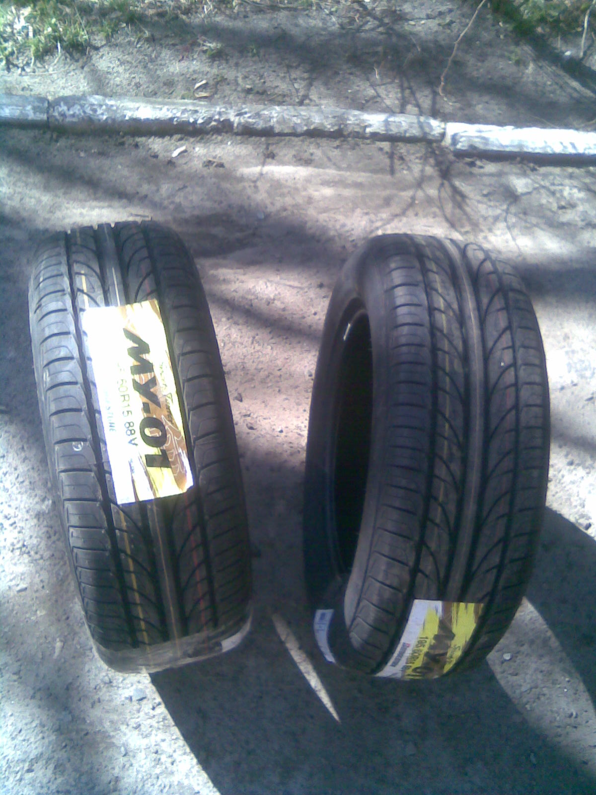

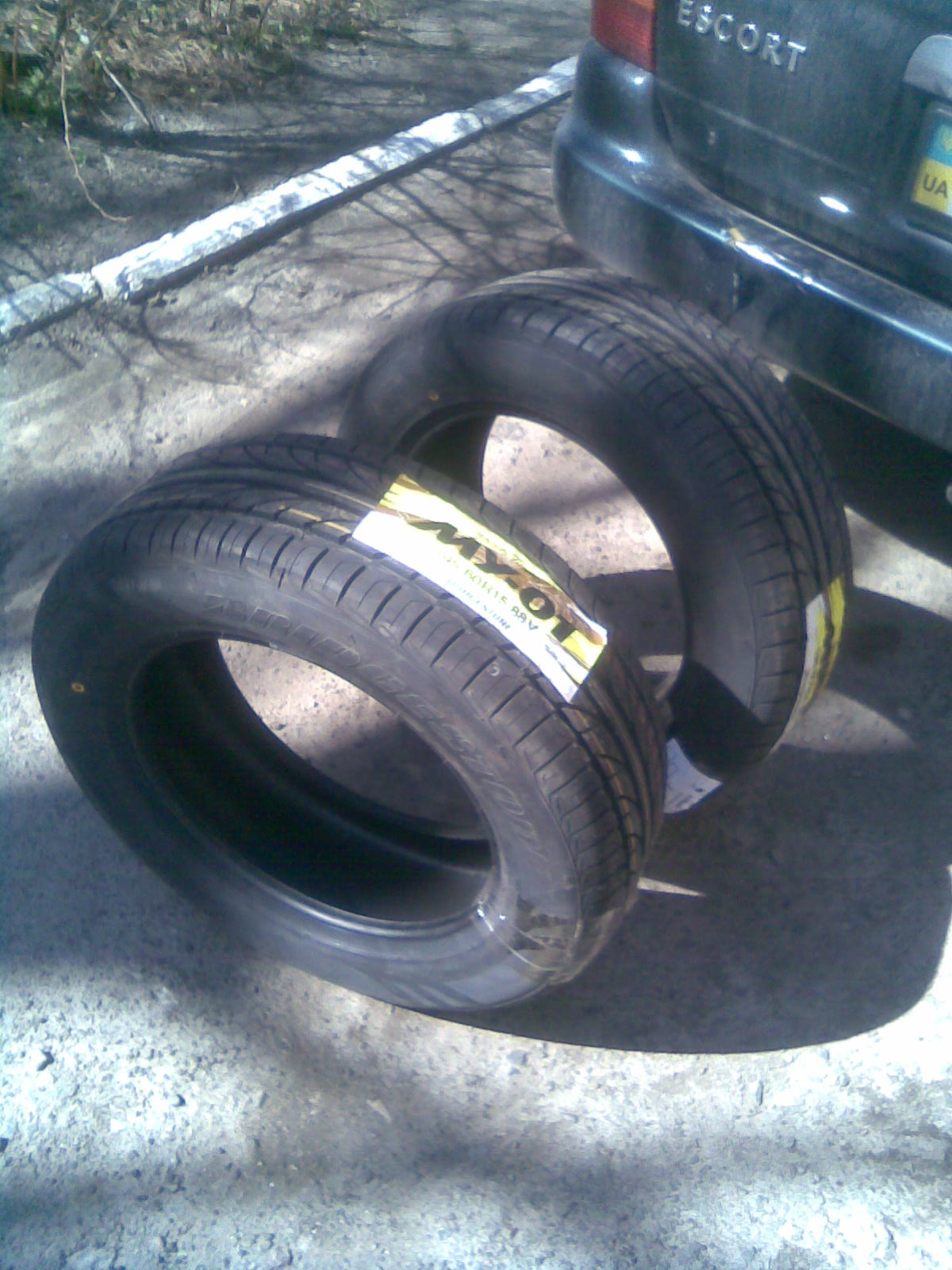

Приїхала сьогодні моя гума. Bridgestone MY-01 Sports Tourer 195\60\15. Вже б поставив її але одна паскуда не віддає мені диски. Хердрайв, будь мужиком, віддай дісачкі. :D
