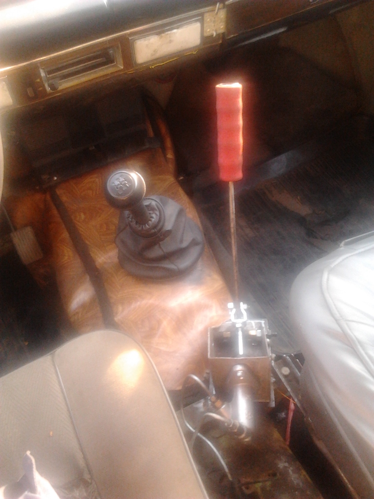

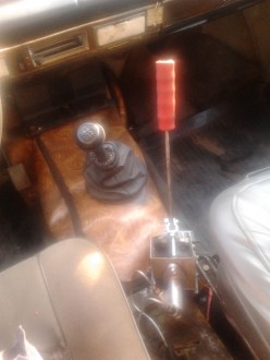

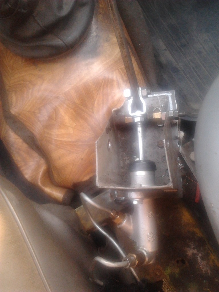

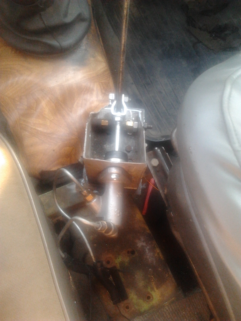

короче, третя генерація мого ручніка........))))
ато після тренування в брюхах в цю неділю я поїхав додому розчарованим своєю їздою і з вивернутою рукою))))
після того вирішив переробити ручнік... тепер зручніше дьоргати...)))) ще не пробував, але думаю краще)))
заодно після установки заварки прийшлось поміняти сальнік піввісі....

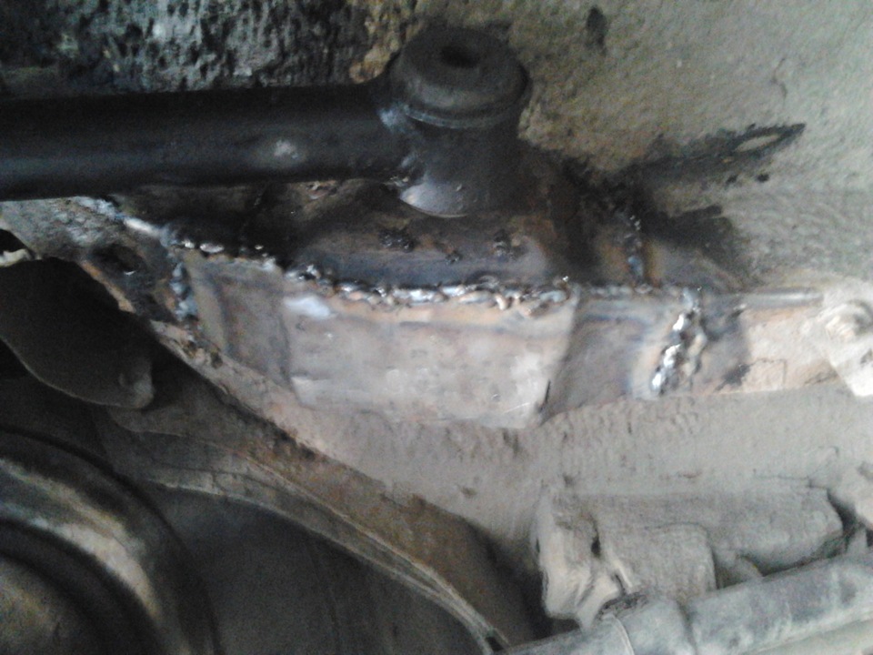

короче, ідем по списку)))) від того часу була проробле на така робота
- були проварені кріплення коротких тяг до кузова (костилів)
- проварений чулок бо появились намьоки на тріщини.
- замінений перхідник з коробки на кардан (пропелер) :)
- на останній гонці зарізав редуктор)))
зразу на другий день було знайдено новий))) і заварено by Stalevar
тамтой ще не зняв, тому незнію що з ним... )))
- були зроблені знімні труби підсилення кузова, які я планував ставити на гонки... ))) але мені сподобалось як себе машина веде з ними і я їх не знімаю))))
мабуть наступний крок це каркас... )))
- був встановлений ковш (ралісти казали що він совдеповський) велике дякую за допомогу Fox333 і Black
фотки ковша і поломаного і наново завареного редуктора і труб закину пізніше, ато машинка зараз відстоюється від поїздки в Тернопіль лапками в верх в боксі))))
