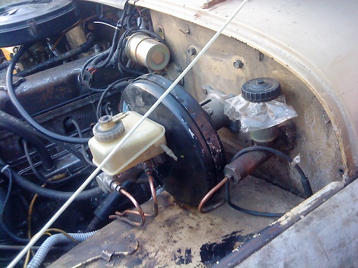

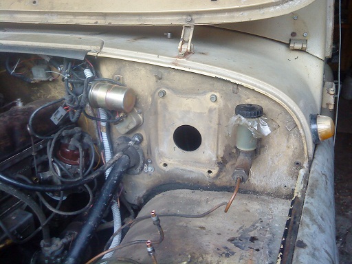

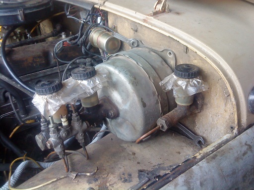

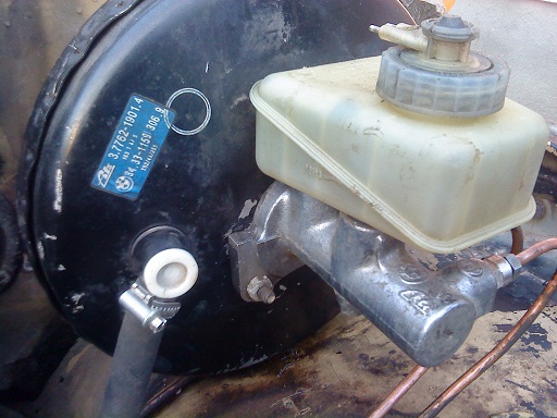

нарешті виділив час, і з батьком в купі, поставили Бумеріний вакуум+ ГТЦ, прокачали систему, поміняли свічки(не вирів в такий результат), і перенастроїв запаленя,
бобік поїхав трохи веселіше, почав нормально тормозити,
рідний УАЗо вакуум+гтц
в процесі.....
результат.....

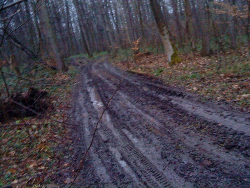

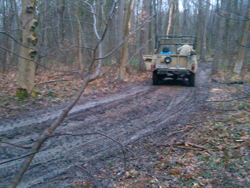

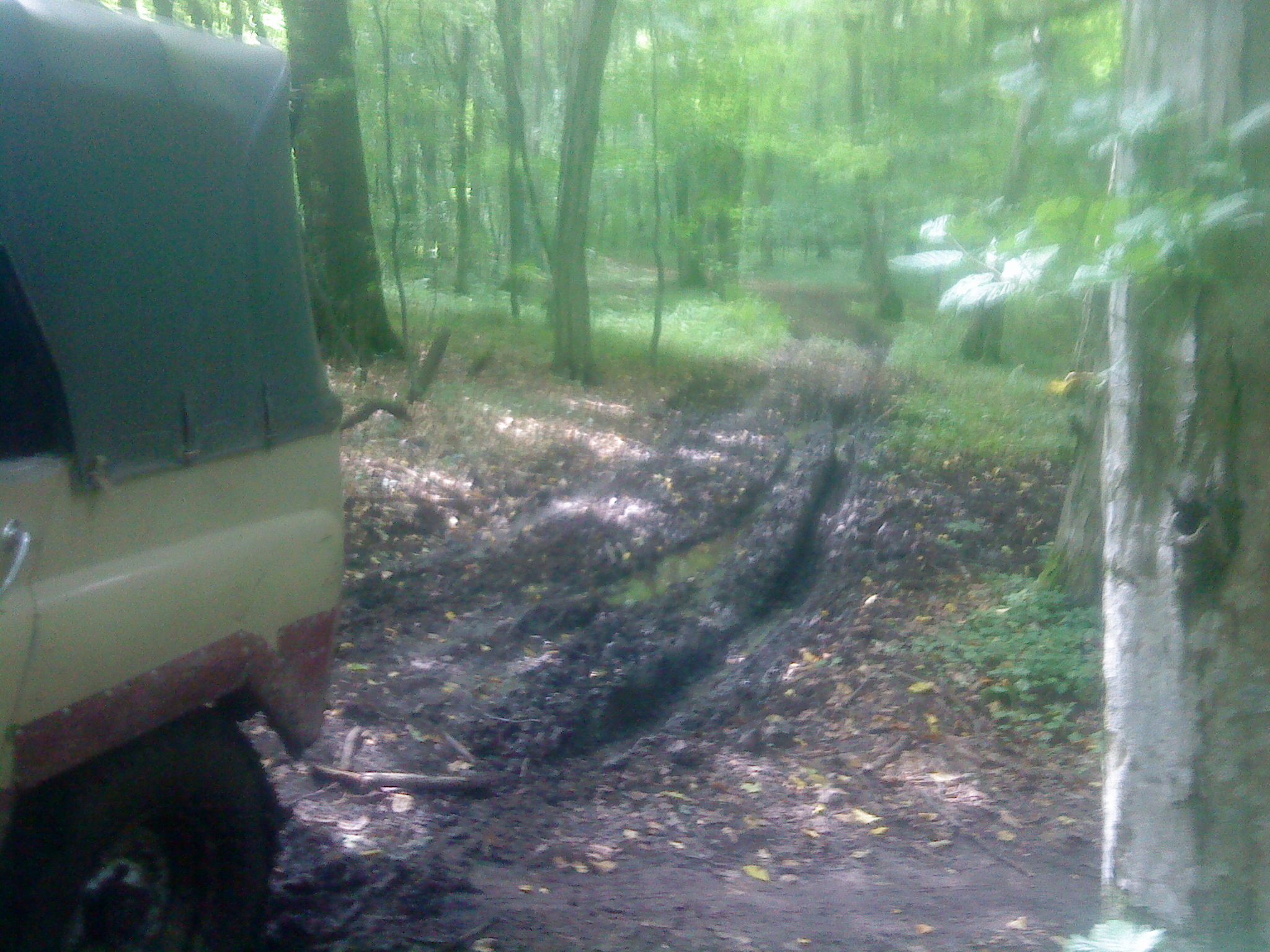

то всьо було в суботу, вечерком метнулися знов до лісу, темніло фоток нема,
в неділю падав дощ, холодно машина без тенту..... :angry
але то не помеха, я вирішив покататися,
в лісі купа "колій", лісовози мать їх, деякі глибиною "по колєно",
закинув в багажник кілька раніше зрізаних метровок "граба" і трохи поїздив по лісу,
змок шо псіна.

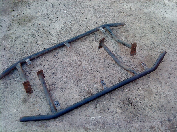

Повідомлення Ziro-cool » Чет, 06 березня 2014, 20:34
прикупив силові пороги
сфоткати забув, і відправив в Раківець
буду ставити пофотаю
також дякуючи дяді Фікусу, получив поводок двірника від 2101, чекаю ше один,
а також шукаю електро вентилятор, від іно або ВАЗа

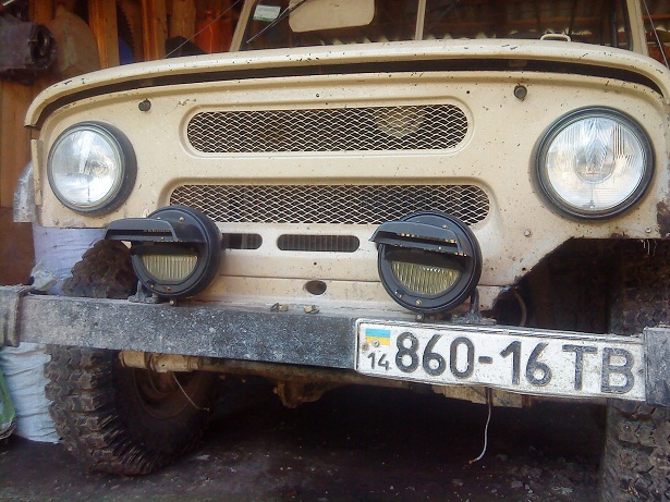

Ziro-cool, а в чом прікол тих танкофар?
Re: Уаз "Дікій прапор"
Повідомлення Ziro-cool » Суб, 10 травня 2014, 16:00
vovazilvova, мего міцні. шкло товщиною більше 1 см,
і комплект ксенонму поміщається прямо в корпус фари, в т.ч. блоки,
+ повністю герметичні.....

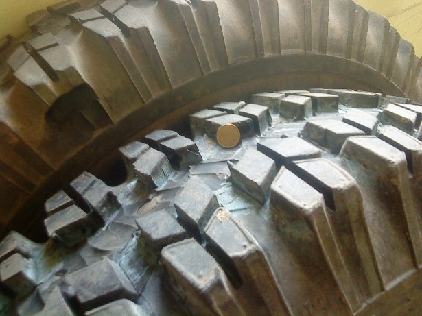

Повідомлення Ziro-cool » П'ят, 23 травня 2014, 22:02

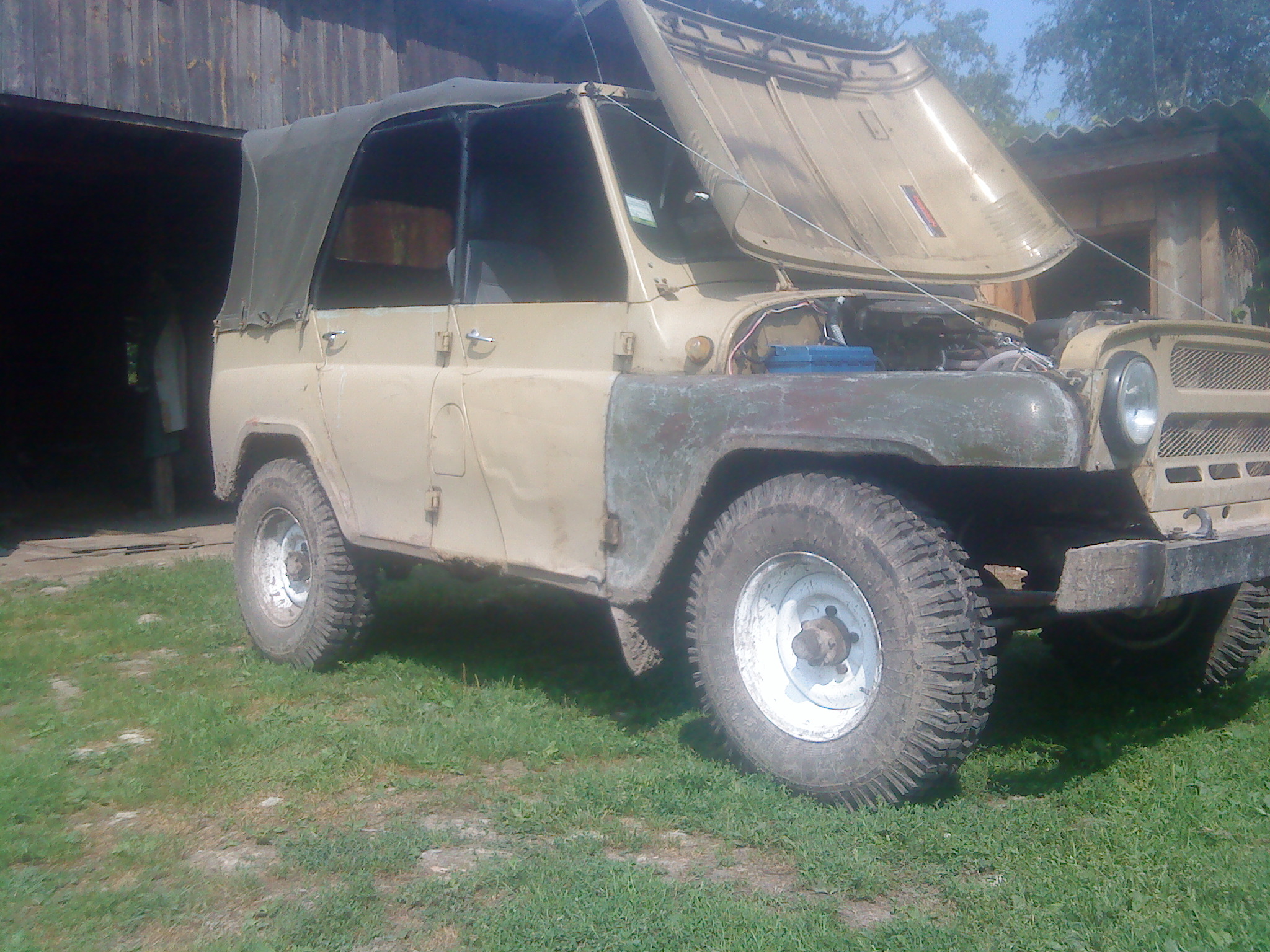

завершив повністю процес нарізання протектора на УАЗо колесах....
получилось саме те, чого і очікував,
колесо стало на 3 кг легше..... :shock , сам в шоці.
також порозрізав диски і наразі "перевертаю" їх,
(для отримання мінусового виліту, відповідно розширення колісної бази УАЗа)

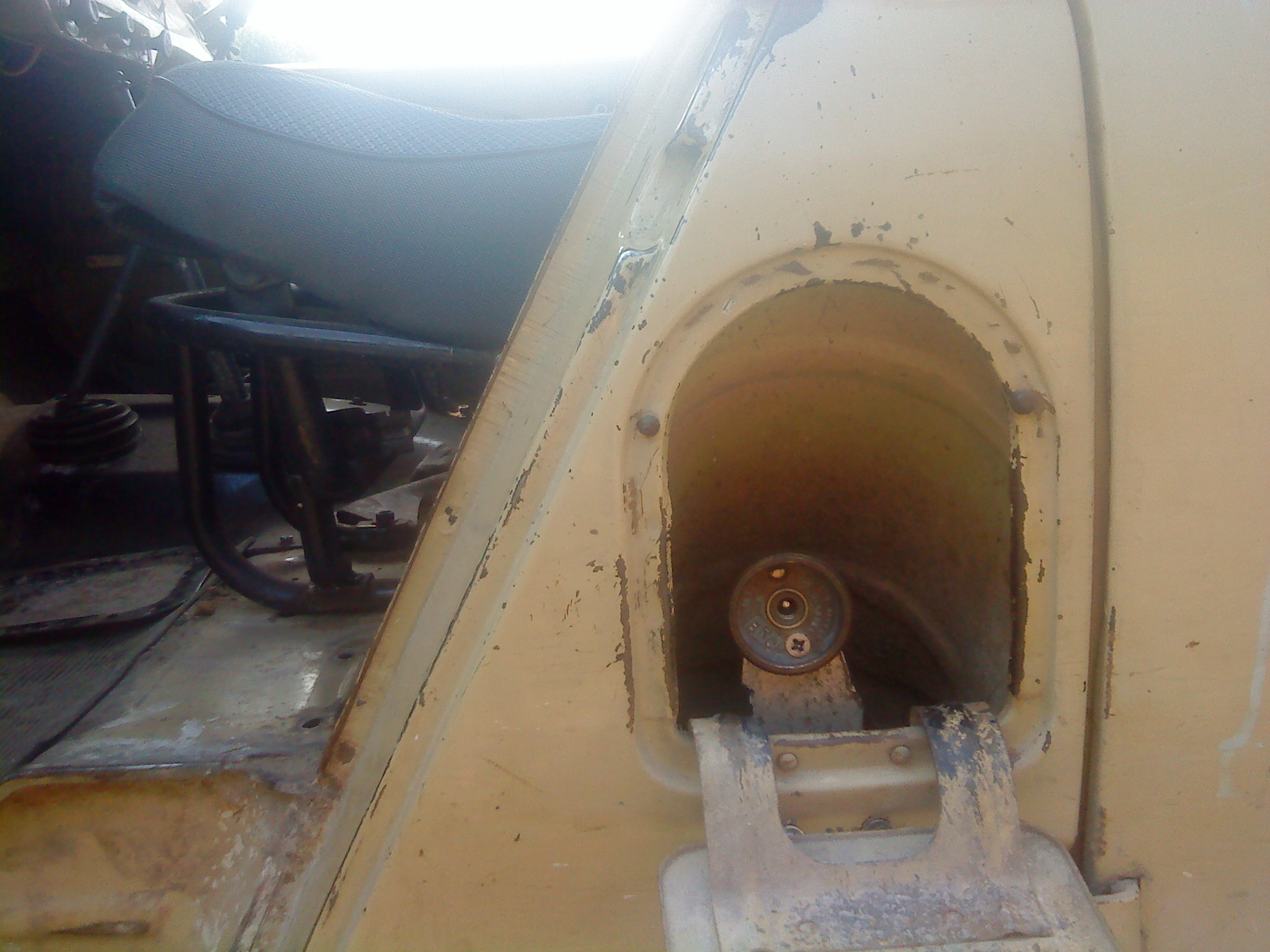

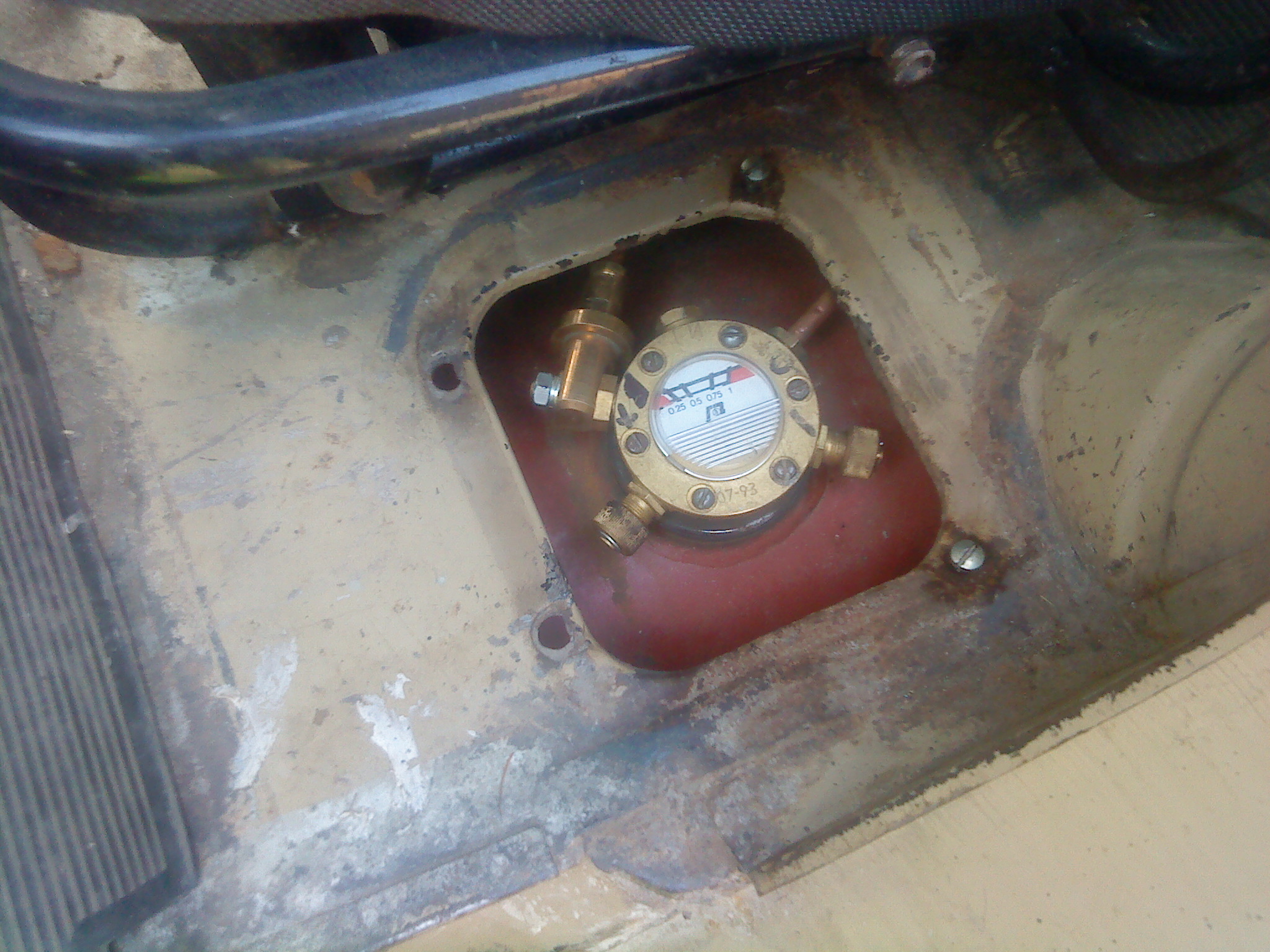

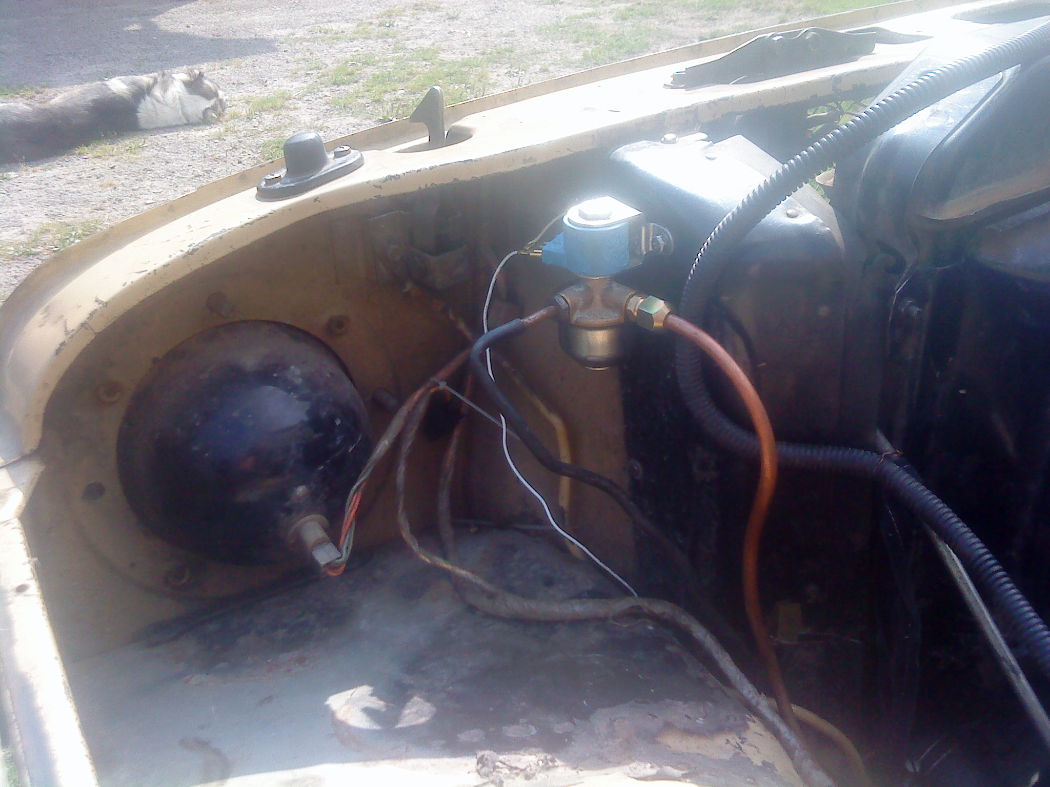

Повідомлення Ziro-cool » Нед, 17 серпня 2014, 22:57

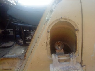

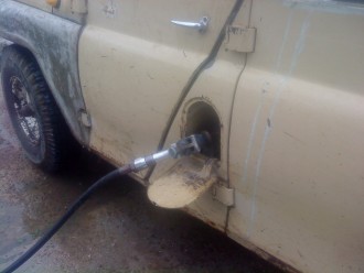

фотке.
газовий фільтр
заправочний в лючку лівого бензобака
балон на місці лівого бензобаку
вид збоку, троха висить балон, будем ліфтувати
на заправці,

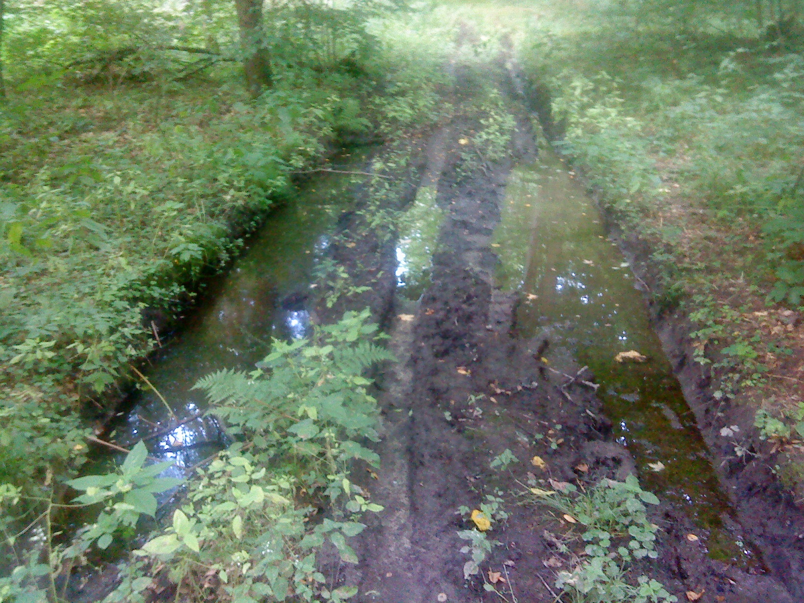

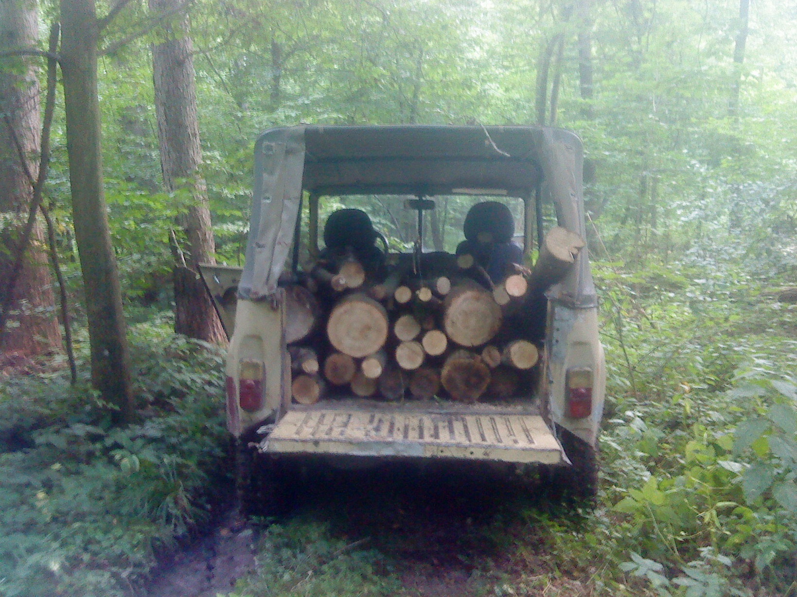

Повідомлення Ziro-cool » Нед, 17 серпня 2014, 23:04
в процесі покатух по лісу, і провірки ГБО, за одно і дровенят приволокли....
ну і соотвецтвенно: почали обмивати встановлення ГМО.
Повідомлення Ziro-cool » Нед, 17 серпня 2014, 23:06
Dexter писав:Ziro-cool, ти балоном зменшив собі кліренс? :surprised
смотря як дивитися, балон не висить нижче моста, але все таки нижче кузова, є вірогідність зачепити балоном наприкад каряку в воді.... або досить високий пень (етак см 45.)
