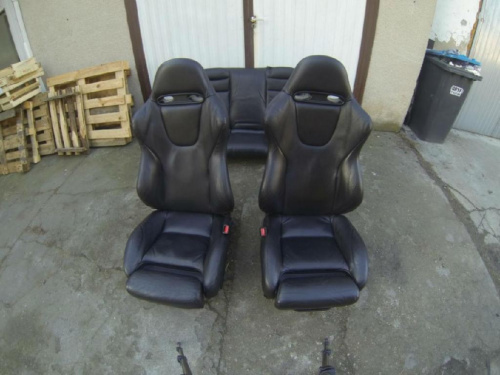

Повідомлення A1 » Чет, 22 травня 2014, 15:29
Виїхав?
Зараз в Польщі Рекаро продають
