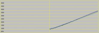

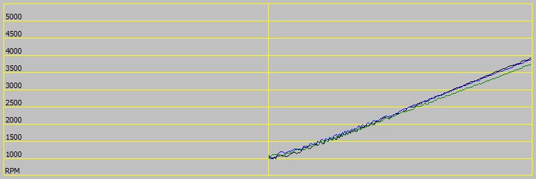

Передісторія: одного дня я зауважив, що при скиданні різко газу в мене почали плавати обороти, а саме: спочатку різко падали нижче холостих до 450 обертів потім стрибали до 1000+ і вже тоді стабілізувався холостий 550-600 обертів. Перша думка, яка виникла - щось з варіатором, оскільки він був встановлений нещодавно. Поставив заглушку - ситуація повторювалася. В той день я вже багато не їздив, приїхав додому і почав гуглити, знайшов що це можуть бути проблеми з редукторомом, який після Cut off режиму задирає тиск і відповідно час вприску стає дуже маленьким і мотор душиться. Вже зв'язався з p0var'ом і домовився про діагностику. Виїхав з дому до West Gaz але перед тим ще трохи мав справ по всьому Львову, тому трохи їздив, за якийсь час я помітив, що оберти перестали стрибати(їздив без варіатора). Тоді я зрозумів, що проблема все ж таки у варіаторі. До хлопців я все ж таки заїхав, але до ГБО вже навіть не дивилися оскільки вони підтвердили мою теорію.
Прочитавши форуму і інструкції по налаштуванню варіатора, поїхав на Арену Львів налаштовувати. Після десь години часу мені вдалося позбавитися від плавання оборотів і налаштувати варіатор таким чином, щоб розгін на газу і бензині практично не відрізнявся. Кути на варіотрі 0-1000 - 0гр, до 1500 - 3гр, до 3500 - 6гр, до 4000 - 5гр, до 4250 - 2гр, далі 0гр.
Чорний графік - бензиновий
Синій графік - мої налаштування
Графік розгону
