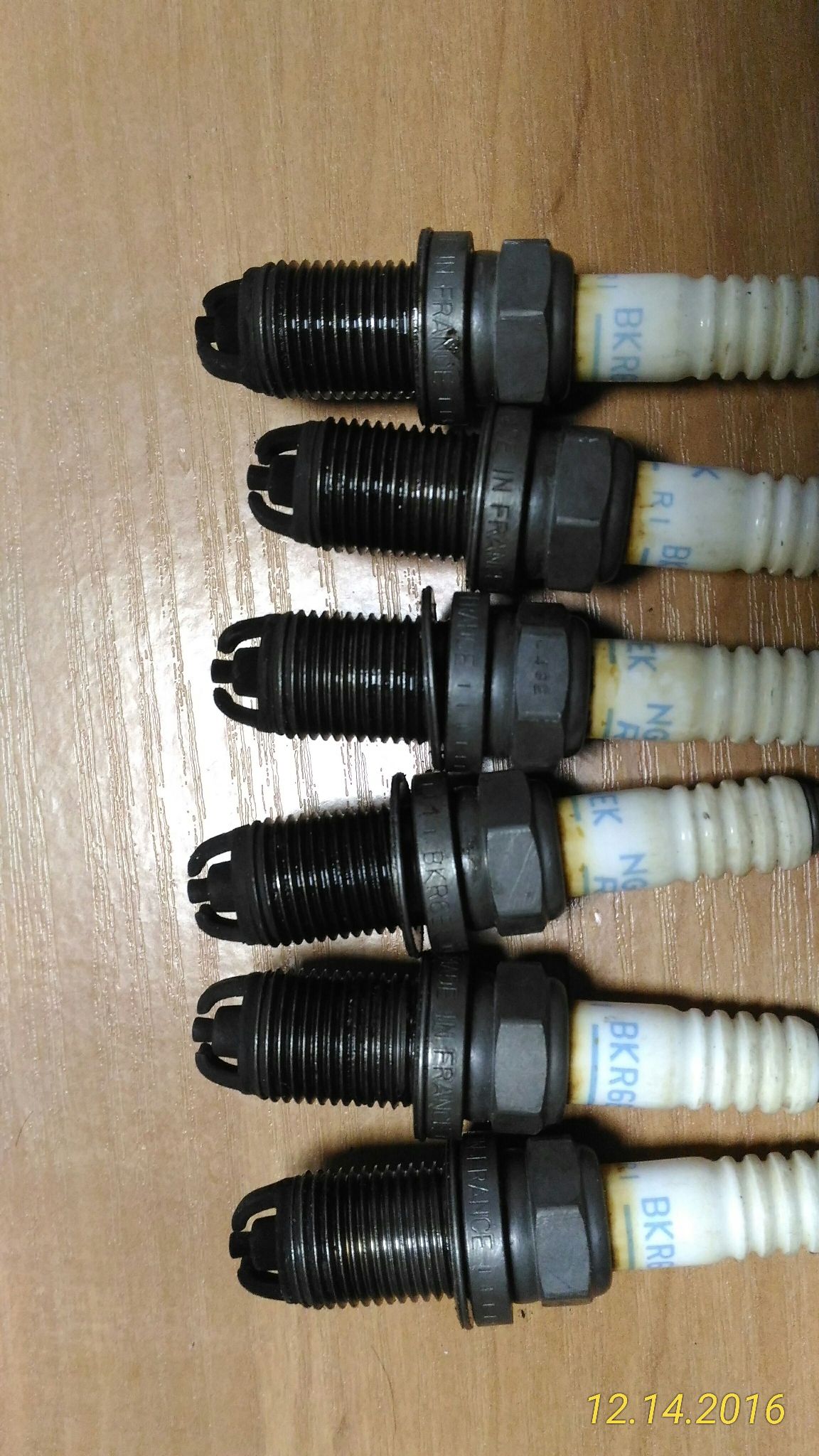

Прийшла зима, парктронік так і не зробив (благо жінка про нього не згадує :D ) бмв їздило кожен день правда ХХ почав гуляти, і розхід виріс до 14л на сотню :facepalm (я б удавився з таким розходом ;) :happy ) очистка клапана ХХ і всього впускного тракту давала короткочасний результат і вот одного прекрасного вечора бмв завелося зі звуком вихлопу двохтактного мотоцика і дальше двора заїхати не змогло :sad ..я подивився на ту всю картину і поняв шо ми попали як мінімум на 6 свічок :confused ...відкрутив отаке... :shock як воно взагалі їздило :surprised прозвонив всі катушки -всьо ок, купили 6 нових свічок NGK BKR6EK за 600 грн, і вуалля..бмв знову полетіло, ХХ стабілізувався, всі довольні (а особливо жінка, бо аж цілий день була без машини :shock ..трагедія року.. :happy )..хепі енд :-)

А чого ти раніше не глянув на свічі - коли ХХ забарахлив?

Ну свічі я відкручував для профілактичного огляду десь в серпні ;) ..все було ок..нестабільний ХХ в тих машинах то по ходу слабе місце і в 90% там свічки не причому, тому на свічки і не грішив 8-)

Свічки то не причина, а наслідок, шукай причину вище, явно заливає.
можливо ти і правий, і нові заструться аналогічні, подивимося, просто я ше думаю шо так як машина їздить на досить короткі дистанції і то зараз в основному по трасі то двигун навіть до кінця поїздки не виходить на робочу Т..(добре не прогрівається) тому можливо свічки не самоочищуються 8-)...короче треба наблюдати :-)
